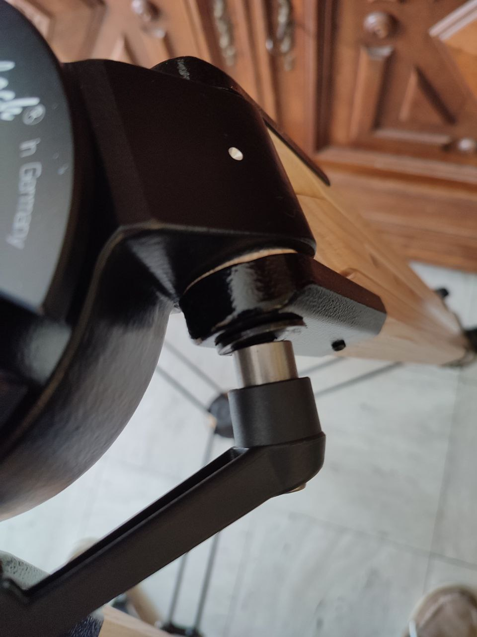

Juste un 0 pointé pour Telekop-Service qui n'a pas sécurisé le trépied dans le carton et j'ai une des vis a la jonction jambe/base de monture tordue... bon je me suis arrangé avec eux et je devrais recevoir une vis de remplacement très vite.. Heureusement il n'y a pas de casse et le trépied reste utilisable.
Voila vu la solidité du tépied, je pense que le RC10 n'a plus de soucis a se faire et que les vibrations au touché du tube seont bien absorbées. J'apprécie aussi de pouvoir mettre ce trépied assez haut ce qui va limiter les risque de cogner la caméra sur les murs de mon balcon (en usage confort... sinon je vais dans le jardin) et aussi la règle intégrée a chaque pied.
