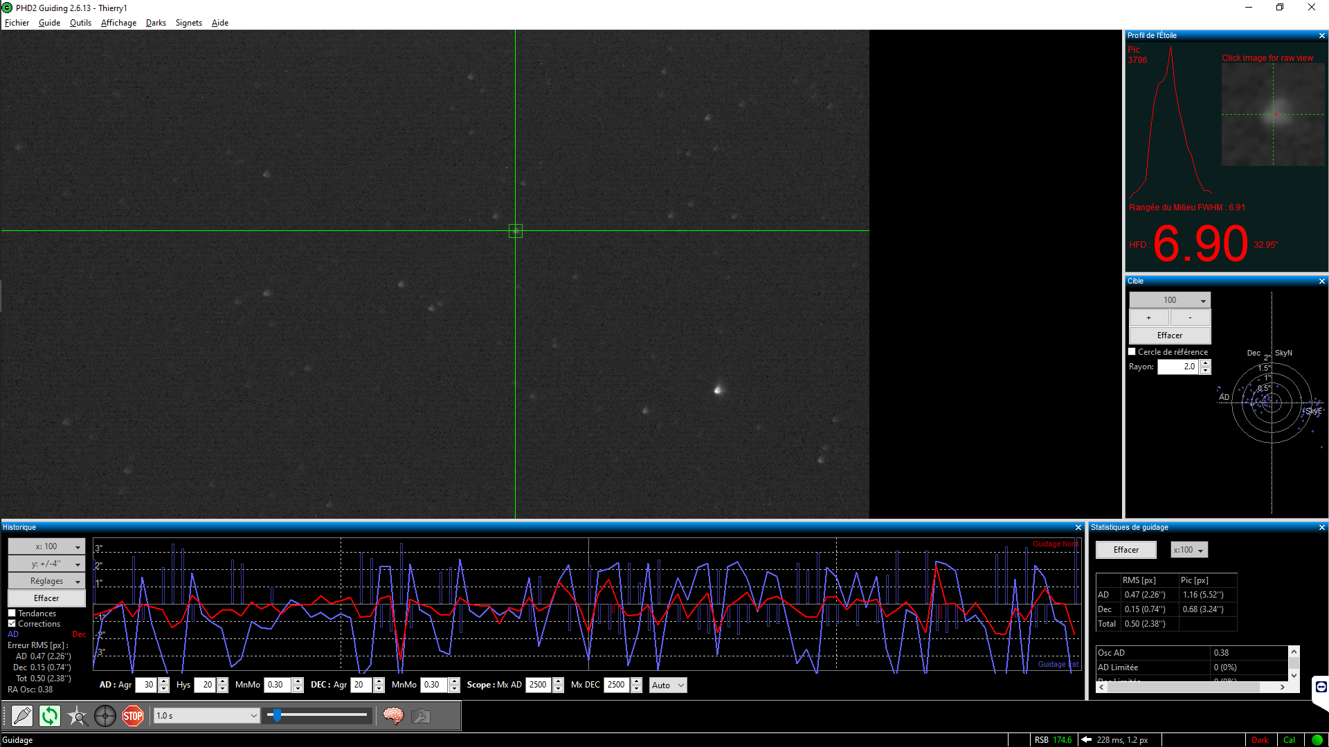

Bon ben, y a pas photo, quand je sélectionne une bien grosse étoile mieux définie, c'est le jour et la nuit en stabilité de guidage => Quasi pas de corrections
Par rapport à une moins bien définie ... => Ca corrige constamment

Je guide avec une ceres-m (AR0130 1Mpx) sur une SvBony 60/240. Je ne me suis jamais trop posé de questions sur la qualité du matériel de guidage : dans mon esprit, tant que la courbe de l'étoile guide est pointue ça marche, si elle passe en plateau faut corriger un truc (la map)
Jusqu'ici j'ai attribué mon guidage erratique (0.4- 0.8" quand ca va bien à 0.8-1.6" quand ça veut pas) à ma monture, mais je vais tester en recyclant mon imx585 au guidage (quel gâchis !)
En théorie, si elle est en plateau, c'est plutôt un pb de saturation, donc d'étoile trop lumineuse que de map.
Je connais pas ta caméra actuelle, faut essayer mais chez moi, ca se voit à l'écran que c'est plus que bof ...
