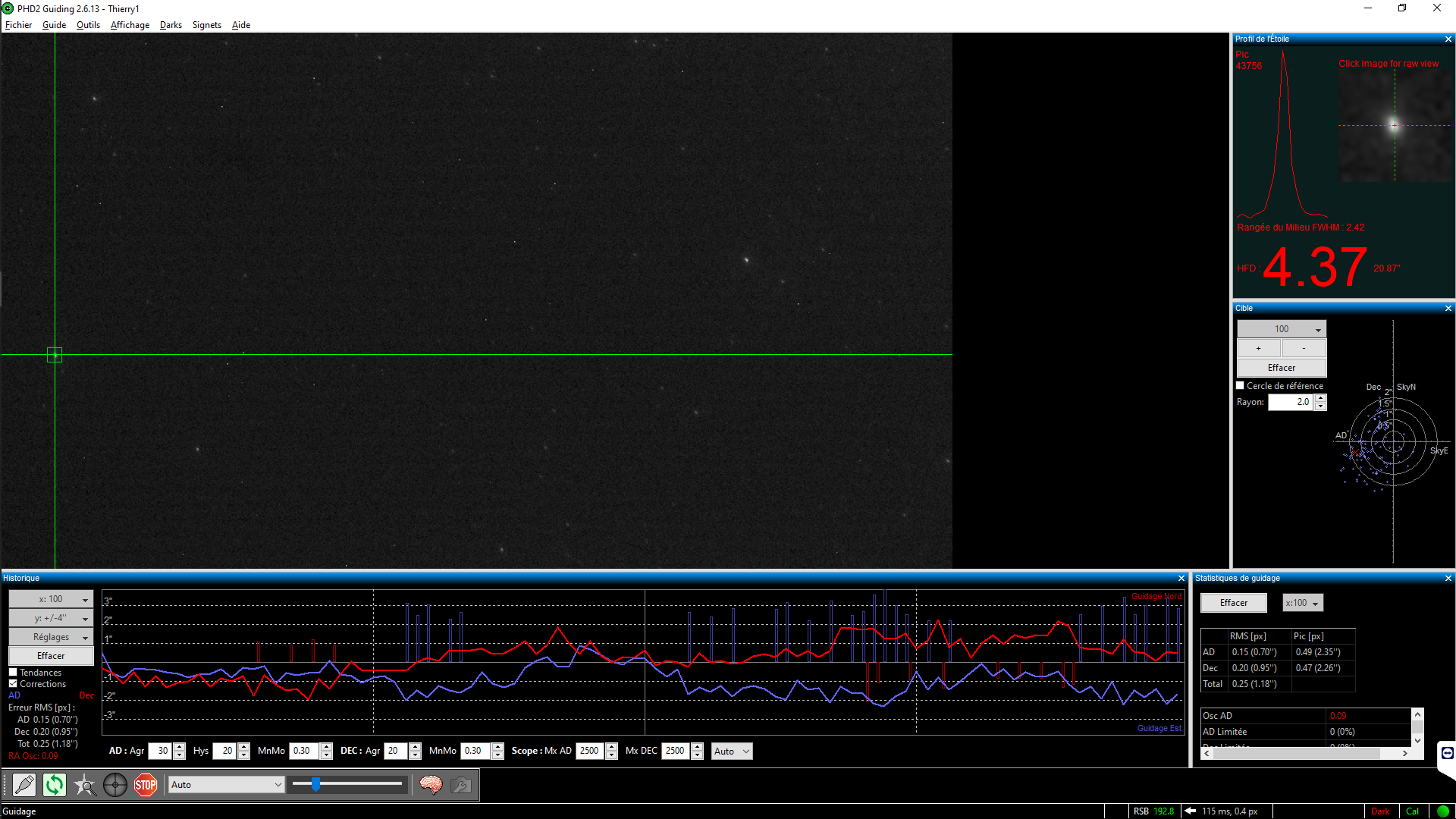

Message par Obititi » 22 sept. 2024, 10:36
Alors après avoir passé des heures à tenter de collimater la seule pove lentille de cette lunette ... sans succès, la coma tournant juste autour de l'étoile avec la postition de la dite lentille ...
Je l'ai retourné ... et paf ... miracle, mes étoiles sont devenues rondes direct ... :shock: :shock: :shock:
Alors que je n'ai aucun souvenir d'avoir déjà démonté la lentille dans le support :doh:
Mais maintenant, je les trouve bien assez rondes mais très faibles :think:
Un avis ?
Messages : 11928
Lunette guide / étoiles en patates ...
Message par pejive » 22 sept. 2024, 10:51
Il faudrait que la lentille ait été mal montée... :think: Comment sont les 2 faces ? (convexes, planes ?)
Perso, je ne suis pas trop chaud pour ce genre de démontage.
Il est vrai que par ex les RdF SvBony ont la réputation d'être livrés avec la lentille à l'envers
Obititi
Messages : 551
Message par Obititi » 22 sept. 2024, 12:06
Une face qui à l'oeil semble plane (côté interne lunette avant que je démonte) et une convexe (bombée, côté externe lunette avant que je démonte)
Et maintenant donc, le côté bombé est côté intérieur de la lunette.
En plein jour, dans un sens ou dans l'autre ca ne changeait rien visuellement.
Oui pour SVBony, mais je ne l'ai jamais entendu pour Kepler.
Messages : 11928
Message par pejive » 22 sept. 2024, 12:46
Donc il n'y a aucune raison de changer le sens :)
L'aberration sphérique est minimale lorsque la lentille reçoit la lumière sur sa face la plus bombée.
