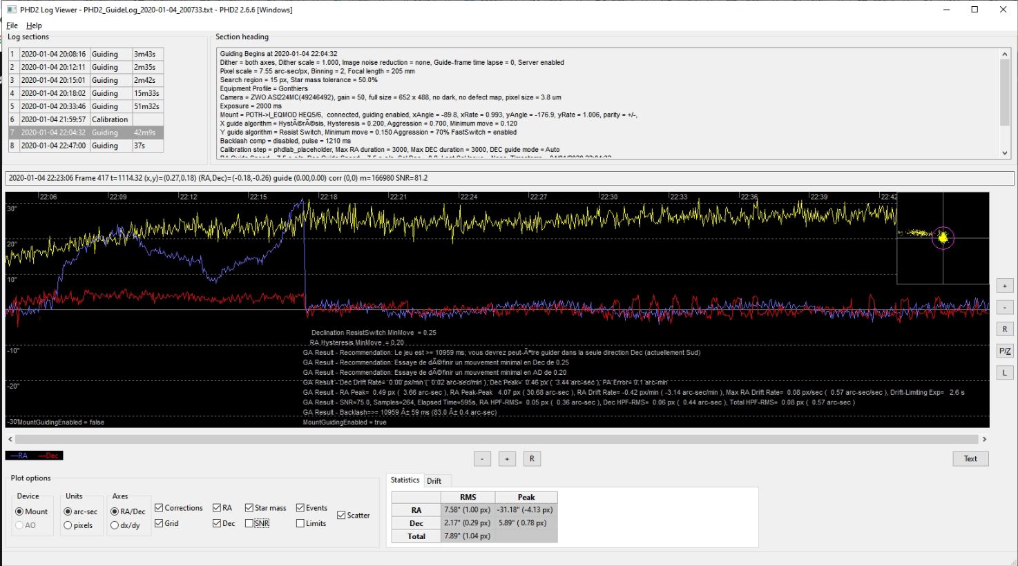

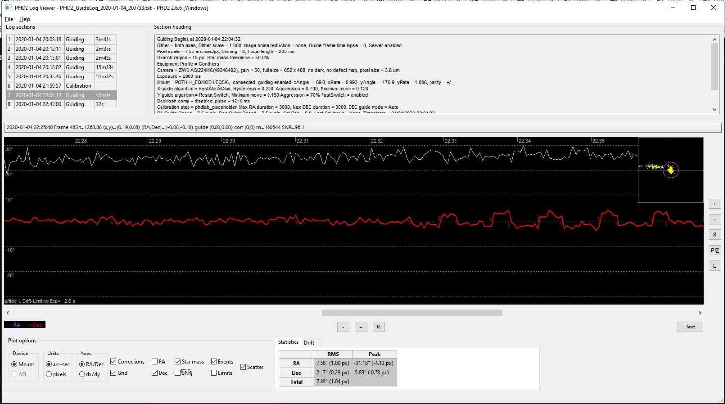

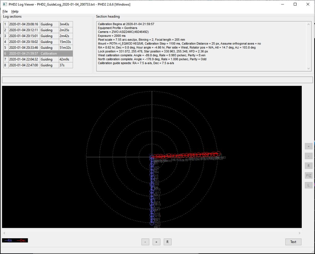

analyse de la log après 30 mins de guidage
la calibration
log du suivi alignement polaire
log du suivi statistiques
corrections en DEC : ok sur une partie mais dans les 2 sens sur la fin, je pense que mon ciel s'est voilé ?

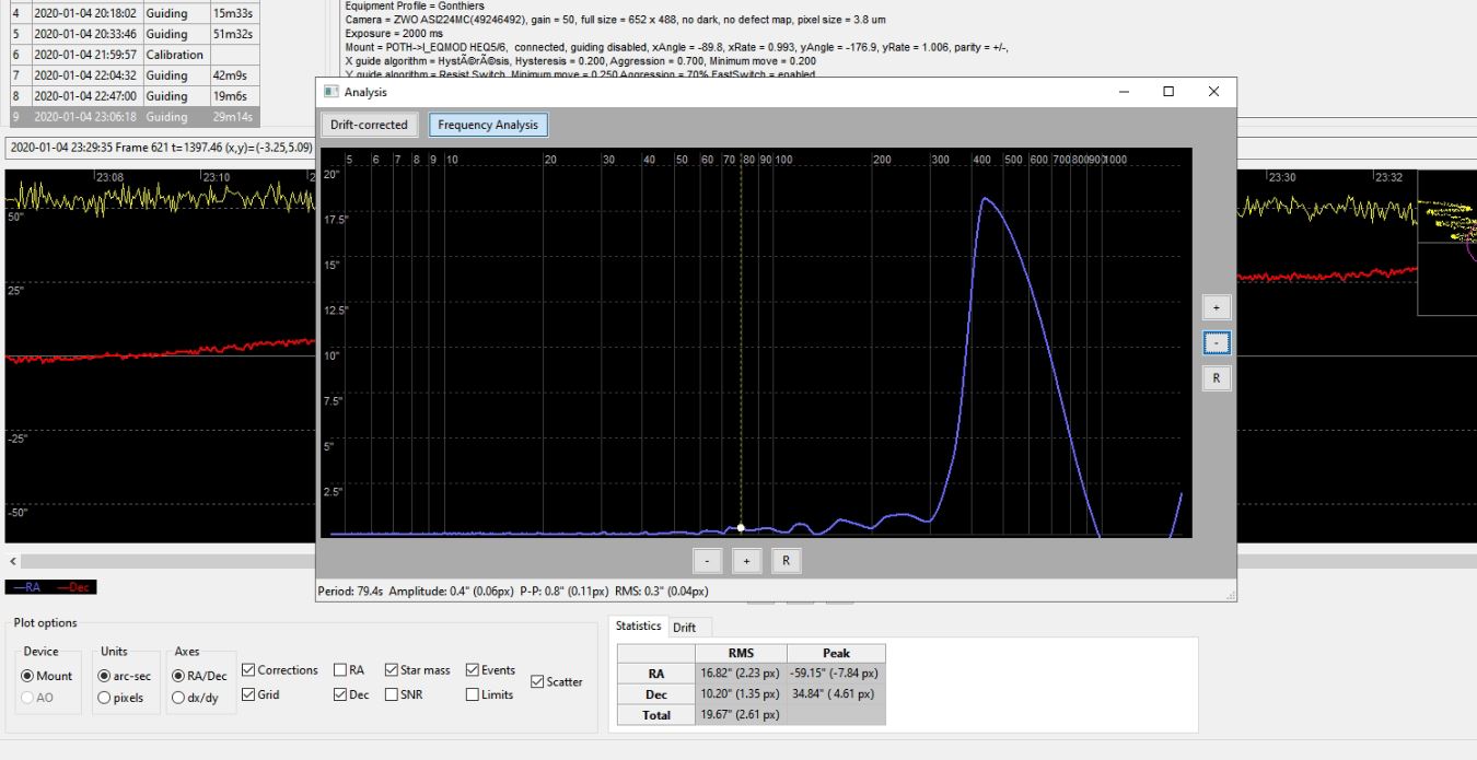

donc voici le drift analysis
et le frequency analysis
zoomé pour mieux voir les plus petites pointes
grande question maintenant.... comment j'analyse tout ça.....

Tu as une dérive en dec assez importante, qui est du à une mauvaise MES, et une EP avec une amplitude élevée (on les reconnait bien les pixels en zigzag... :ninja:)
Ton EP à une fréquence de 437.4s et une amplitude de 18.3 arcsec.
Premières choses à vérifier un possible jeu de ta colonne, ta platine. Vérifier que tout est bien de niveau, vérifier ton équilibrage, backlash. Refaire ta MES, PHD2 propose un outil d'alignement polaire assez précise.
Et ensuite passer à la mécanique de la monture et trouver quel élément à une période de 437.4s
Quand le guidage fonctionne correctement il rattrape plutôt bien, mais il corrige beaucoup. Ça part en sucette de temps en temps ? Quels sont tes réglages dans EQMOD ?

si tu reprends plusieurs de tes logs, est-ce que PHD te retrouves des valeurs cohérentes et très proches ? sur une soirée par exemple ? ou très variables comme les miennes ?
en général sur une soirée ça varie entre 0.3 et 0.9", mais il faut bien comparer des sessions de guidage d'une même durée, sinon effectivement il peut il y avoir d’importants écarts.
