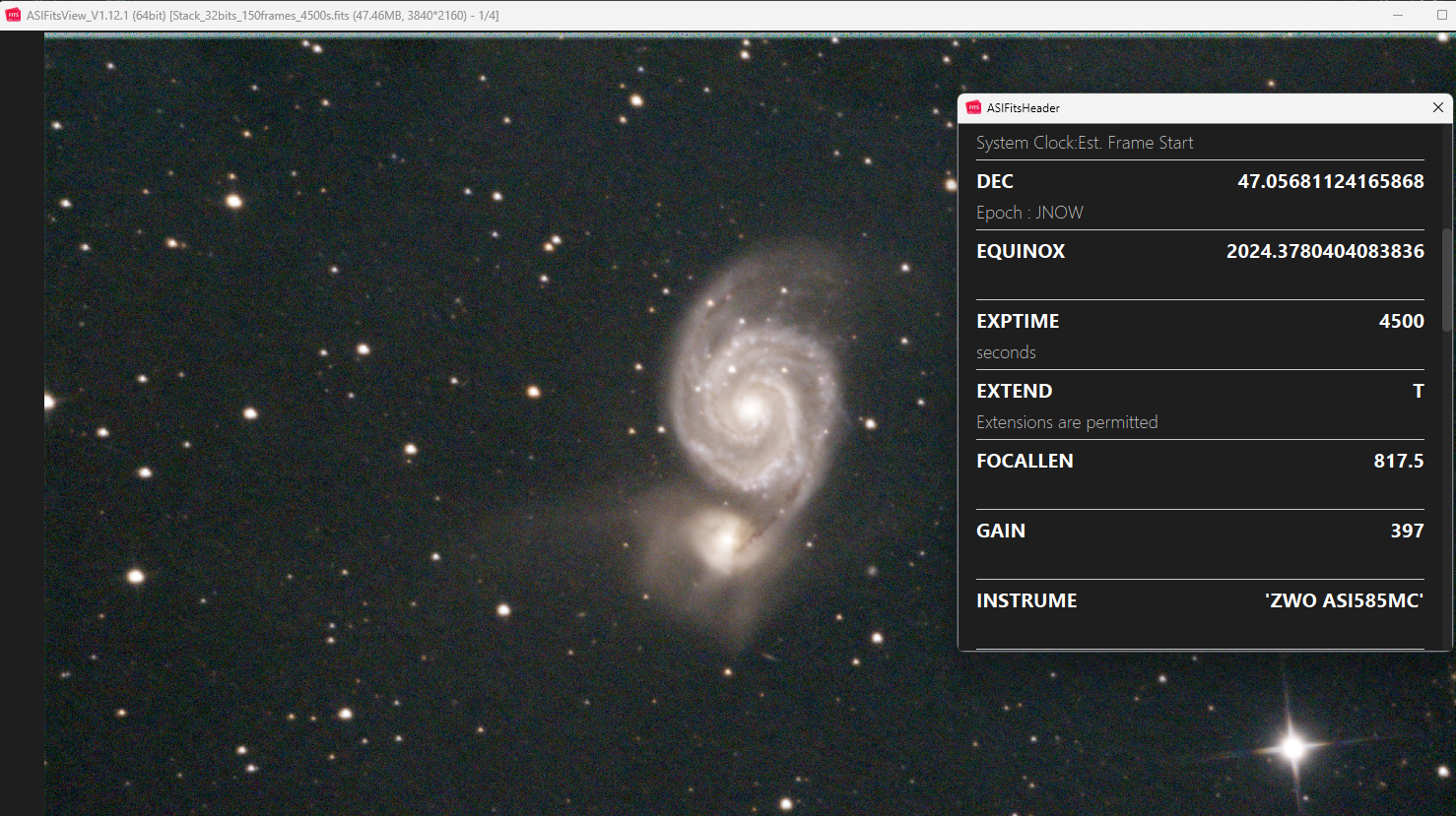

Pour donner une idée de ce que peut faire un RC6 voici ce que j'avais capturé avec mon RC6 et l'asi585 (non refroidie)
La nébuleuse Eskimo (C39) 47x30s (traitement banal)

Je vous mets un autre exemple non traité, une vue du .fits, comme ça cela donne une idée de ce qu'on a en sortie du tube. A l'époque je n'avais pas (encore) touché à la colim donc tel que reçu et l'EQ5 n'était pas guidée par phd2 , juste par platesolve.Pas de flat non plus. La map n'est pas tip/top non plus. Le red de focale est a 0.67 de rapport

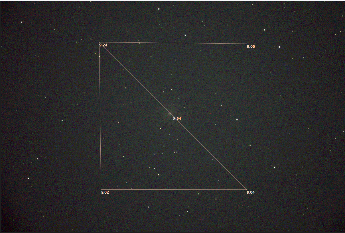

Je remets ici les images prise cette nuit avec le RC6. Ce n'est pas de la 1ère qualité car j'avais la Lune montante et les voiles d'altitudes , mais ça donne une idée.
Il s'agit de M74 . Le RC6 avait son réducteur de focale CCD47 pour une focale résultante de 948 mm (au lieu de 1350mm) soit FD 6.3.
La capture est faite avec un IMX571 (format APS/C).
Image 1: copie du brute à 1min de pose sans flat et sans dark (on voit le vignettage du au réducteur). J'ai mis le tilt pour donner une idée du résultat de la collimation faite à l'ocal2 (et c'est plutot pas mal car je n'ai pas de bague de tilt sur ce RC).
image 2 : view as seen à 9min avec flat et dark.

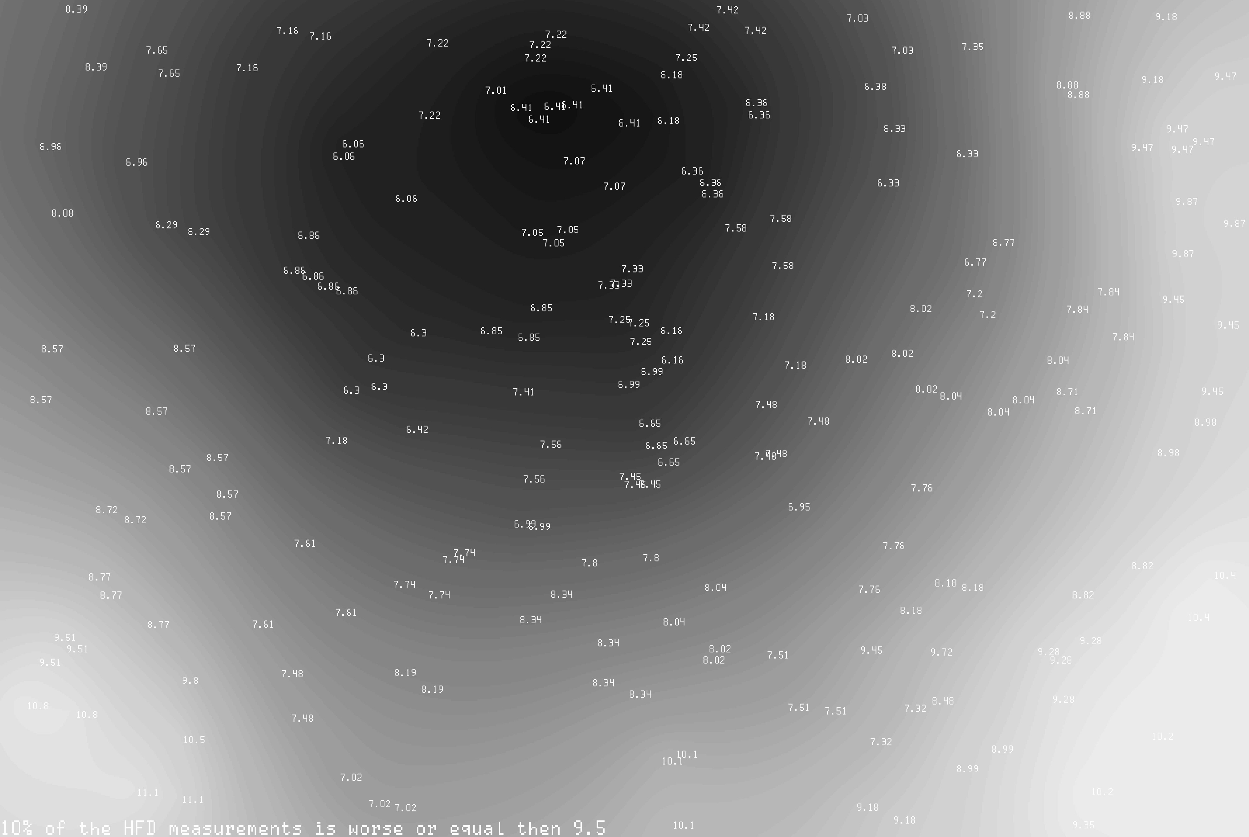

Merci. Expérience intéressante, il y a un peu de tilt (pas monstrueux hein), mais surtout un manque de backfocus qui vient déformer les étoiles dans les coins.
Sur l'inspecteur d'aberration on voit nettement les déformations "en essuie-glace" dans certains coins, le défocus à l'opposé du tilt (en bas à droite).
Bref, j'ai le sentiment qu'on ne peut pas vraiment conclure sur la correction du RC6 avec cette image. Si tu as un jour le courage de régler (dans la douleur et à coup de cales) cette histoire de backfocus, je suis preneur ! De toute façon, c'est déjà mieux que ce que me donne mon C6, sans parler du vignettage (14% dans ton cas, et... près de 50% avec le C6 !)

hum , je ne vois pas pour ce que tu appelles le backfocus dans ce cas ? J'ai utilisé le CCD47 en mode réducteur donc avec une distance lentille reductrice/ capteur de 85mm pour avoir le rapport réducteur 0.67 environ (je crois que je suis aux alentours de 0.68 plutot (j'ai la même distance sur tous les RC) car le CCD47 est optimum avec 0.67.
A ce que j'ai compris un RC a toujours un défaut de planéité qui se voit dans les coins sauf a utiliser un correcteur de champ pour l'aplanir , car le RC ne donne pas de coma mais n'a pas un champ plat. Le CCD47 fait correcteur mais pour cela il faut l'utilisé en mode non reducteur de faocale au plus près du capteur (c'est ce que je ne sais plus qui m'a expliqué sur la façon de lire le graphe de correction/backfocus des lentilles CCD67 ou 47). Avec un APS-C sur cette petits instruments on a donc les déformation dans coins la où le vignetage se voit. A cela vient s'ajouter le tilt du PO et sans doute le fait que je n'ai pas non plus afiné la collim sur une étoile avec cet instrument et le guidage qui était sans doute loin d'être parfait car j'ai changé le tube RC10 par le Rc6 sans refaire refaire l'alignement polaire qui a du bouger ne serait ce qu'a cause de la différence de poids des 2 tubes.. Si j'ai le temps (et la météo) la semaine prochaine je ferai une capture plus sérieuse (et aussi plus longue) . Après j'ai d'autres captures plus anciennes avec le RC6 au cas où ;)

La courbure de champ inhérente à la formule optique des RC est accentuée dès lors que l’on utilise un réducteur de focale puisque l’image est "compressée".
Par exemple, sans réducteur c’est visible même sur un RC12 avec un capteur aps-c même si ça reste très faible. Mais à pleine focale si on est tatillon il faut ajouter un correcteur (correcteur pur/non réducteur)
Si on veut réduire la focale sans que ça parte trop en sucette sur les bords avec le RC il faut utiliser un réducteur-correcteur, ce qui n’est pas le cas du CCDT67 qui est un pur réducteur et ne corrigera jamais la courbure.
De mon expérience, un RC8 bien réglé avec le CCDT67 c’est déjà pas terrible sur les bords d’un APS-C donc je pense qu’avec le RC6 et le même reducteur faut pas espérer dépasser du 4/3…
Donc soit utiliser un réducteur et on croppe ou sinon faut investir dans un bon correcteur, reste à voir si on en trouve de qualité en 2"…
