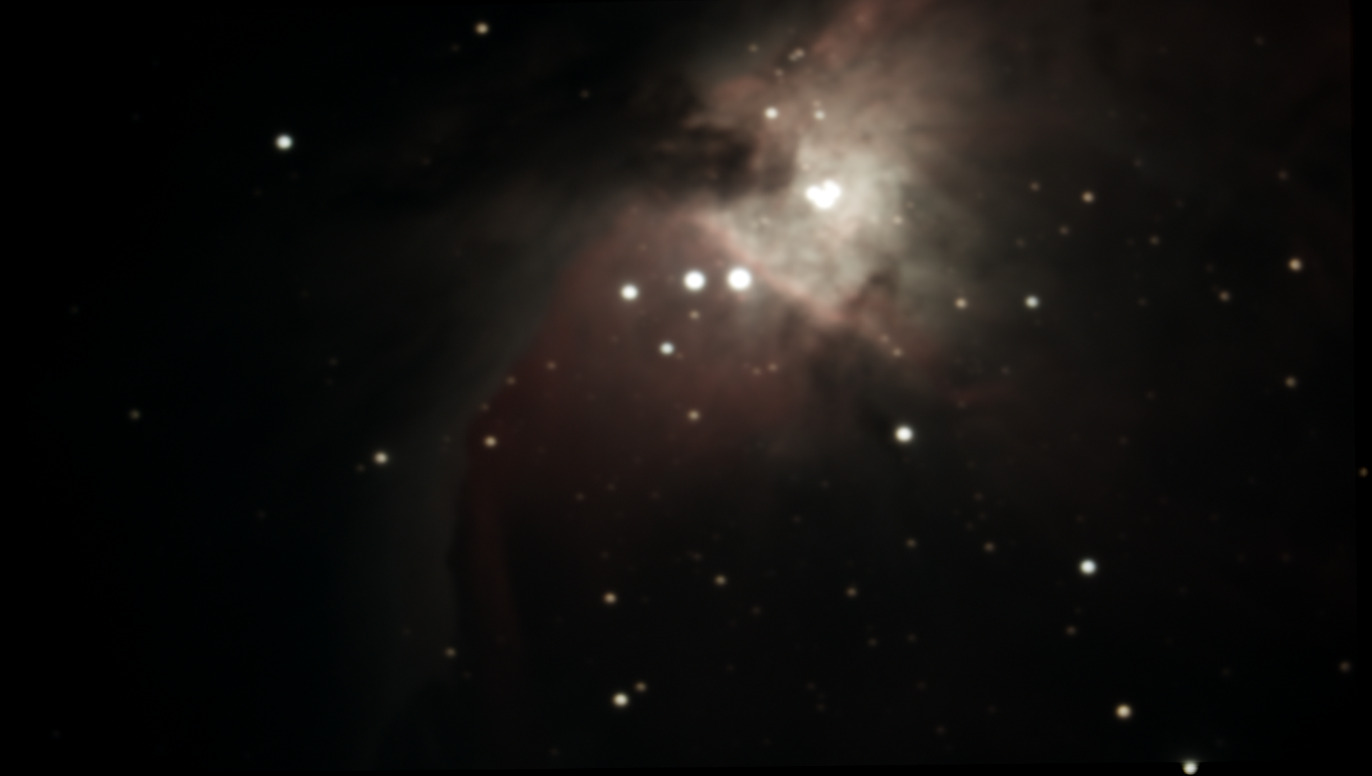

Message par darki » 16 déc. 2024, 00:38
Impossible d'aller au lit sans refaire M42 :lol:
débuts en VA de darki
Message par Micmac » 16 déc. 2024, 06:00
darki a écrit : ↑
16 déc. 2024, 00:38
d'aller au
Je penses que la map pourrait être plus précise

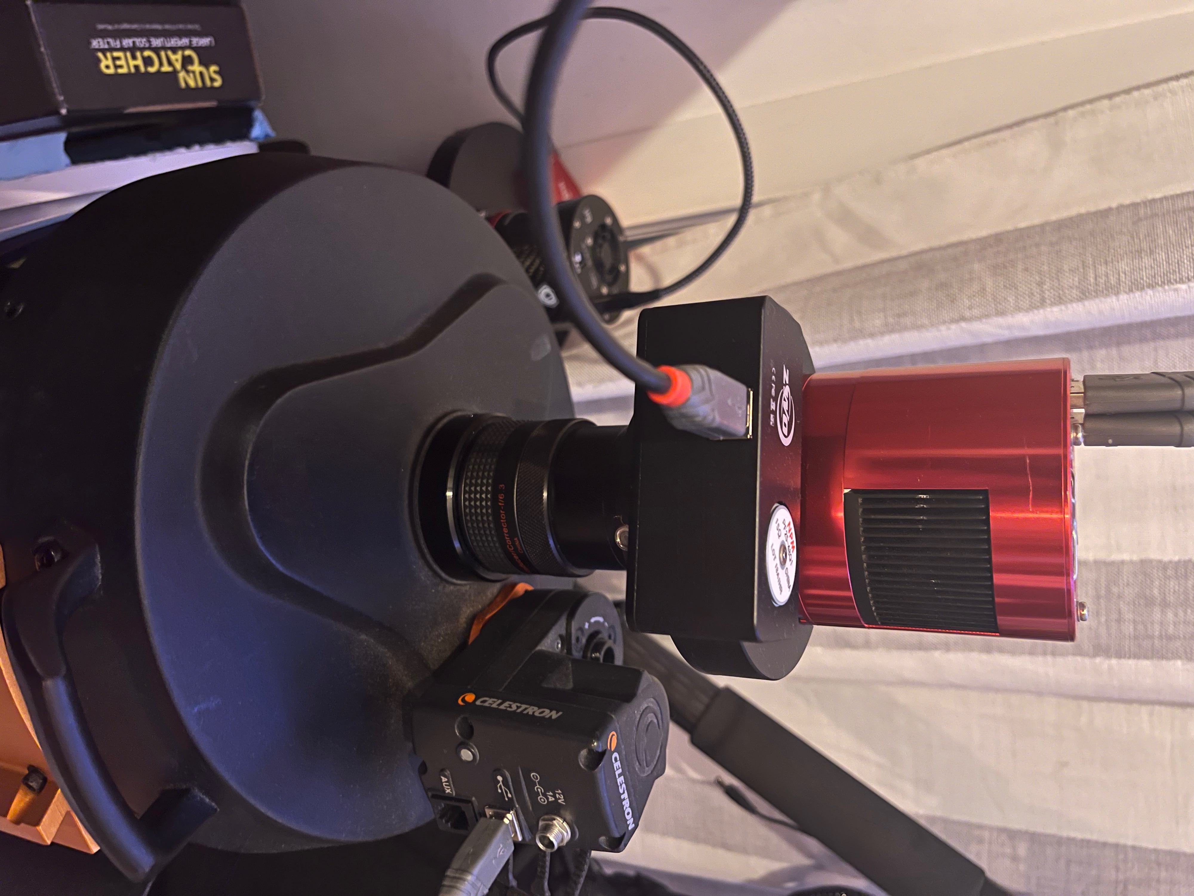

Petite question, je viens d'avoir mon petit tiroir à filtre, où vaut il mieux le mettre ? au plus près de la caméra ? au plus loin ? n'importe où ?
Par avance merci
Messages : 10144
Les Fantaisies d'Olivier !
Message par Fabiolat74 » 16 déc. 2024, 22:19
darki a écrit : ↑
16 déc. 2024, 22:17
AU PLUS PREs DE LA CAM ;)
Messages : 11461
Message par Olivier-Fantasy » 16 déc. 2024, 22:38
16 déc. 2024, 22:19
Voilà :mrgreen:
Donc, dans l'ordre : Caméra > tiroir à filtres > bagues pour compléter le backfocus > réducteur > CPC800

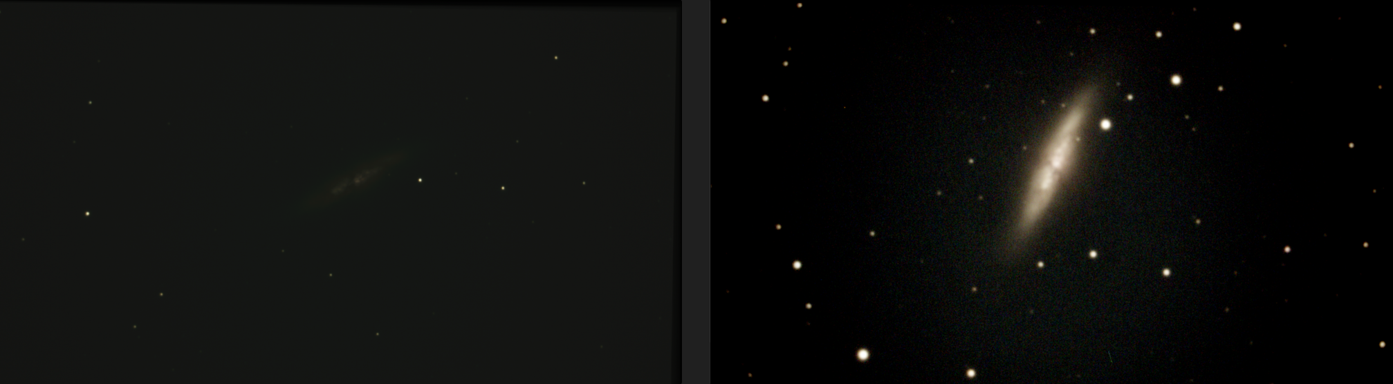

Ca ne sera jamais extraordinaire, car un C8 nécessiterait vraiment un flat pour donner toute sa mesure, mais je suis sûr que tu y verras quelque chose
Pour le débutant que je suis, j’avais en tête que les flats ne servaient qu’à gommer les différentes poussières et taches sur les optiques et capteur, du coup, dans mon petit esprit, ça arrivait en dernier.
Peut-on m’expliquer en quelques mot cette importance pour un C8.
Par ailleurs, vu que je démonte presque tout à chaque fois, la aussi, j’avais compris que le flat devait été refait à chaque variation du train optique, ce qui est bien chiant quand on est bien au chaud la nuit … et donc, je me suis dit que j’allais m’en passer au début.
Pour les darks, c’est moins chiant car je peux les faire à l’avance vu que ma cam est refroidie si je comprend bien.
Par avance merci
Messages : 11461
Message par Olivier-Fantasy » 17 déc. 2024, 09:59
darki a écrit : ↑
17 déc. 2024, 09:16
Il n'y a pas que sur un C8 - mais le "vignetage" (le cercle noir qui mange ton image) est particulièrement marqué sur les SCT...
Tiens, pour voir "sans flats" vs "avec flats" : viewtopic.php?p=163733#p163733
Outre le vignetage qui disparait, la qualité de l'image tout entière n'a rien à voir ! C'est mieux ! :D
darki a écrit : ↑
17 déc. 2024, 09:16
Une fois que tu as fait ta mise au point (et la mise en station), bref que tu es prêt à observer, c'est là que tu fais ton flat... Avec un écran à flat, cela prend 30s (réellement). Le plus long est d'aller à ton instrument, mettre l'écran, revenir, lancer les 19 poses de 250ms (ou à peu près)... bref, ça prend bien 30 secondes, mais c'est tout. Et tu es tranquille pour ta soirée.
Evidemment, en cas de bidouille pour économiser l'achat d'un écran à flats, c'est plus pénible - mais là après, chacun fait à sa manière (moi, je suis fan de l'écran à flats, tellement c'est rapide et pratique).
Et si tu rentres ton matériel sans démonter la caméra, tu pourras garder le même flat la prochaine fois (pas très orthodoxe, car il peut y avoir de nouvelles poussières, mais je l'ai déjà fait plein de fois et ça passe)...

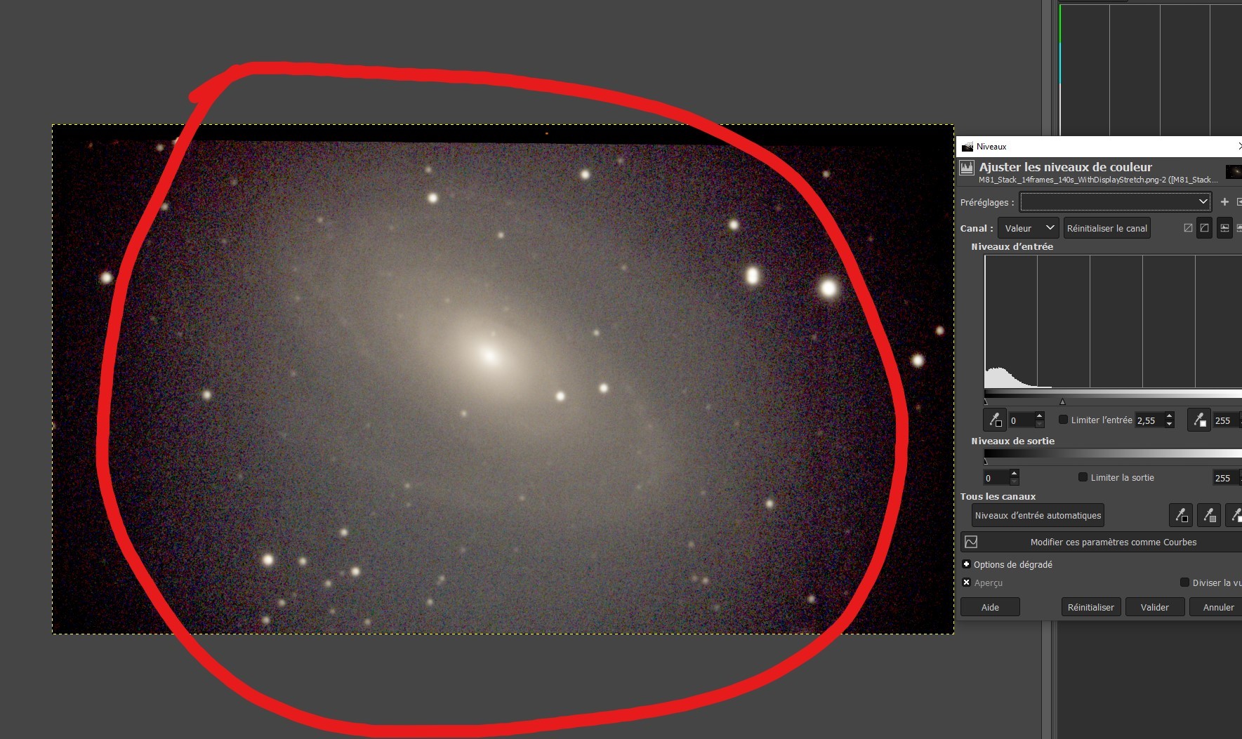

autant je vois bien ce que donne le vignetage sur ta m31 avant et après, autant je le vois pas sur mes pauvres images de l’autre soir.
Si tu montes un peu la luminosité, tu vois le cercle de vignetage qui mange ton image en fonction de la dérive (parfois ça mange le côté, parfois le haut, etc.).
Alors, effectivement, avec ton mini capteur, tu échappes au pire ;) Mais même le centre de ton image sera mieux avec des flats (comme ma M31 en exemple).

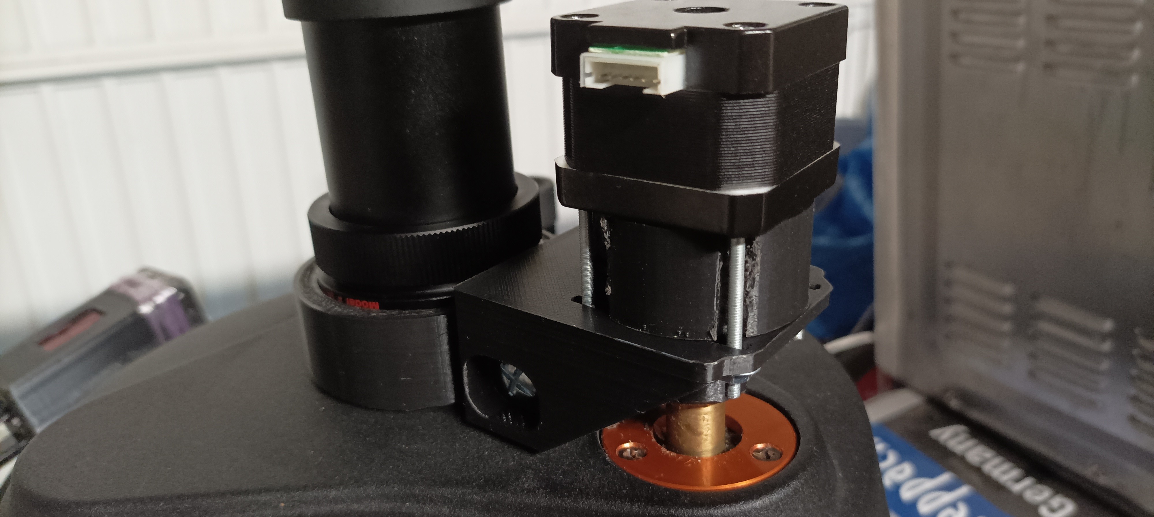

Sinon, j'ai enfin réussi à refaire l'adaptation de mon focuser bricolé.
Reste plus que le ciel ...

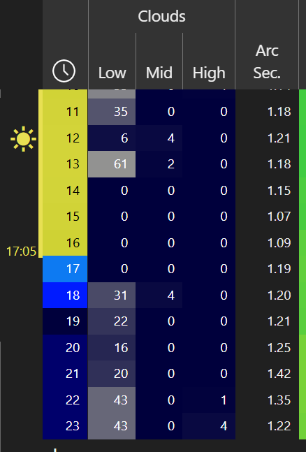

A propos de ciel, vous sortez le matériel avec ce genre de prévisions ?
Message par clouzot » 18 déc. 2024, 17:19
darki a écrit : ↑
18 déc. 2024, 17:14
Au minimum je regarde dehors à quoi ça ressemble. Les nuages bas, ça peut bouger.
Message par kawa » 18 déc. 2024, 17:39
darki a écrit : ↑
18 déc. 2024, 17:14
En regardant les images satellite et le sens des vents et en regardant dehors comme dit @clouzot ,vers 17 - 18 h on peut se faire une idée si cela peut être réaliste .
Une chose a prendre en compte est la vitesse du vent qui même si à 20%, les nuages peuvent filer assez vite et les prises problématiques ( mais quand on a faim .... :hand: )
