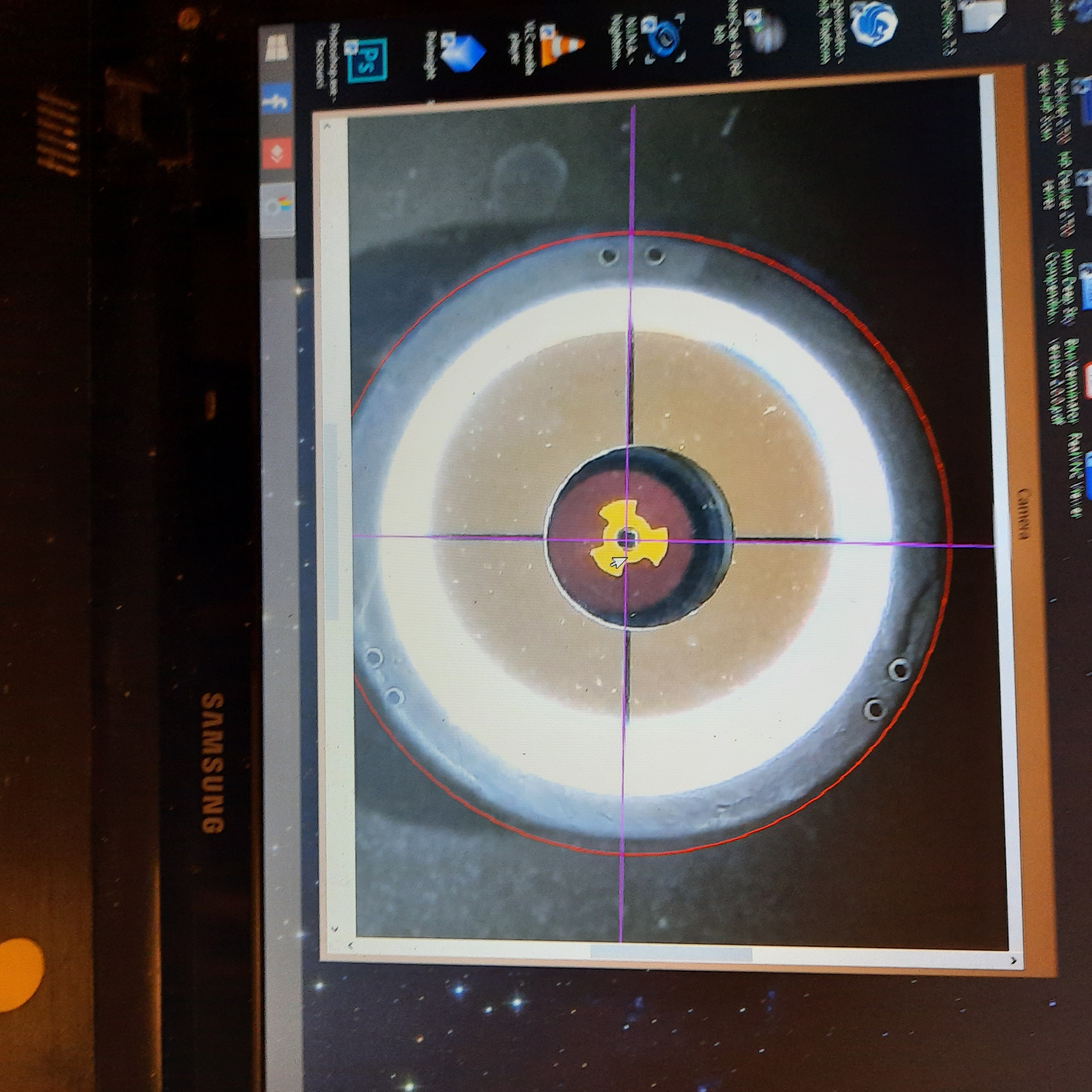

Soirée Collimation du 7/11
Ici, ciel gris et/ou brouillard épais ... Bon, soirée collimation. Je n'étais pas satisfaite de mes dernières images, j'ai donc refait ma collimation à l'Ocal.
Et je me suis rendu compte que mon montage de PO DIY n'était pas extraordinaire malgré le soin que j'y avais apporté il y a quelques années. On voit bien le corps de la caméra ocal mais on voit bien que le conduit du PO n'est pas bien centré.
Je me suis donc replongée dans les fils qui ont été écrits sur le sujet notamment par @Djibi
viewtopic.php?p=81605#p81605
et celle avec l'Ocal
viewtopic.php?p=126440#p126440
Le tuto "la collimation pour les nuls"
viewtopic.php?f=30&t=4006
et la thèse du Docteur Djibi: "la collimation et le tilt en astrophoto" (vous avez 4 heures)
viewtopic.php?p=54850&sid=750012a783dfb ... 3e0#p54850
J'ai bien sûr commencé en cachant le miroir primaire et en m'assurant du centrage et de la rodoncité
du miroir secondaire. Ensuite, j'ai découvert le miroir secondaire, jouer sur les vis de collimation du secondaire
pour centrer la mire du primaire, puis jouer sur les vis de collimation du primaire pour centrer la caméra.
Collimation classique.
Je me demande si je dois tout redémonter pour redresser la perpendicularité du PO
ou
si je me dis:
- je vois la totalité du reflet du miroir primaire (vis inclus) dans le miroir secondaire.
- le capteur de caméra Ocal et la mire sont centrés par rapport au cercle Ocal du PO
C'est OK, c'est bon pour la collimation de jour et je m'arrête là.
Pour ceux qui font la collimation sur une étoile ... vous ne touchez qu'au vis de collimation du primaire? J'ai un copain qui me dit qu'il le fait en jouant sur les vis de collimation du secondaire! Je suis un peu étonnée, comment faites vous?
PS: des fois, j'ai l'impression de tourner en rond LOL :lol: :lol:
PS2: j'ai remis les liens vers les posts car je les cherche régulièrement :D

VA++ Kaelig 2023-2024
Message par geodob » 07 nov. 2024, 16:54
kaelig a écrit :
07 nov. 2024, 15:16
kaelig a écrit :
07 nov. 2024, 15:16
Tu regarde les derniers messages du tuto de @Djibi et tu te fais ta propre opinion en fonction
du point de vue de @Steph ou des autres. ;)
Je suppose que ça va pas t'aider.
Message par spica2000 » 07 nov. 2024, 17:07
@kaelig de la perpendicularité du PO / au tube:
Ca ne va jouer que sur la rondeur ou l'ovalité de ton champ de pleine lumière. Mais qu'est ce que ça peut foutre que ton champ de pleine lumière soit légèrement ovale plutôt que parfaitement rond sur un capteur rectangulaire? (en fait je dis ça par provoc mais pas que. En réalité tu perds un peu de champ de pleine lumière).
Autrement dit, si ton PO n'est pas pile poile perpendiculaire (ils ne le sont jamais parfaitement), tu vas devoir compenser ça en inclinant ton secondaire pas tout à fait à 45°C afin de refléter la totalité du primaire centré. Comme ton secondaire est taillé pour une ellipse à 45°, tu ne pourras plus le voir parfaitement rond sur un axe depuis ton PO. Et alors? Alors rien. Tu vivras très bien avec. Tu feras des flats (ils sont là pour ça). Ou pas.
Par contre, ta façon d'utiliser l'ocal me semble étrange. La première chose c'est de jouer sur les offsets du rond rouge, justement pour choper l'axe du PO.
Ensuite on collimate tout par rapport à ça.
Message par spica2000 » 07 nov. 2024, 17:20
@kaelig une autre remarque.
masquer le primaire c'est bien pour apprendre à reconnaître qui est quoi dans ton image.
Tu peux aussi bien mettre le doigt sur le bord du secondaire pour le même résultat.
Mais le placement du secondaire (je préfère utiliser ce terme que celui de collimation pour le secondaire) est un processus itératif où tous les objectifs doivent être atteints en même temps. Or il faut faire des compromis car à cause de petits défauts, ce n'est jamais possible d'être parfait sur tous les plans.
Il faut en théorie que ton primaire soit centré dans ton secondaire et que ton secondaire soit vu rond par le PO.
Le plus important des deux critères, c'est de voir la totalité de primaire dans le secondaire de manière centrée.
La rondeur du secondaire ensuite.
Juste pour dire que cacher le primaire et régler ensuite de secondaire parfaitement rond, à mon sens c'est pas forcément le bon objectif. Quand tu vas enlever ton cache, tu vas probablement voir que le primaire n'est pas centré et tu vas un peu tout dérégler pour refléter le primaire centré.
C'est un processus itératif parce qu'il faut jouer sur tellement d'axes qu'on trouve rarement la bonne position en un coup.
Message par kaelig » 08 nov. 2024, 12:13
Je te remercie Laurent pour cette analyse pertinente et constructive
spica2000 a écrit :
07 nov. 2024, 17:07
C'est ce que je pensais
spica2000 a écrit :
07 nov. 2024, 17:07
J'ai zoomé, ci-joint l'image avec le miroir primaire caché avant retouche du miroir secondaire pour voir le miroir primaire complet
dans le miroir secondaire (image précédente).
Le rond rouge ... c'est le miroir secondaire
Le rond vert, le PO
spica2000 a écrit :
07 nov. 2024, 17:20
Totalement d'accord, c'est ce que j'ai fait, des petites retouches itératives. Du fait du PO imparfait, la rodoncité du secondaire n'est pas assurée.
C'est aussi lié au choix mécanique du 130PDS. Si j'ai bon souvenir, @soulearth avait eu ce genre de souci avec son 130PDS.
Message par spica2000 » 08 nov. 2024, 13:00
kaelig a écrit :
08 nov. 2024, 12:13
Le rond vert, le PO
Ok impec alors !
Messages : 8884
Message par soulearth » 08 nov. 2024, 13:05
kaelig a écrit :
08 nov. 2024, 12:13
Oui notamment sur le 400 du club qui est une fabrication maison qui a un peu évolué avec le temps. Bref le centrage du primaire n'est pas au cordeau, le centrage du secondaire via l'araignée plutôt bon et très simple a rectifier, et le positionnement du PO pas parfait et c'est la sanction direct. Je précise que le tube n'est pas rond mais hexagonale, résultat la pose au pif d'un PO sur le métal ne garanti pas au PO d'être tangent au "cercle", aligné au rayon, et perpendiculaire au centre optique du primaire... Bref c'est merdique et je me suis contenté de voir le primaire en entier dans le secondaire. Et pour faire mieux, notre idée est de modifier l'inclinaison du PO pour compenser la légère erreur d'orthogonalité plutôt que de nous acharner a tenter de centrer le PO.

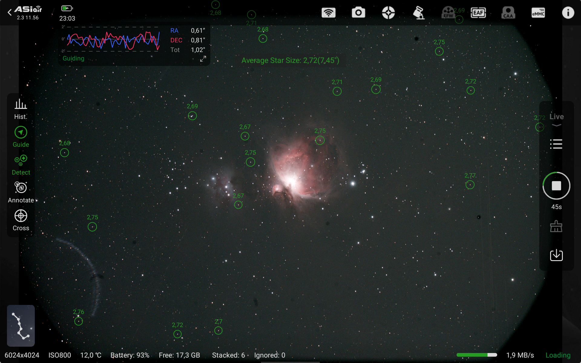

J'ai essayé de faire les flats avec mon écran à flat, je ne sais pas si c'est le couple Sony-Asiair ou le filtre L-Pro, mais impossible de faire les flats avec l'Asiair. Il faut que je me penche là-dessus.

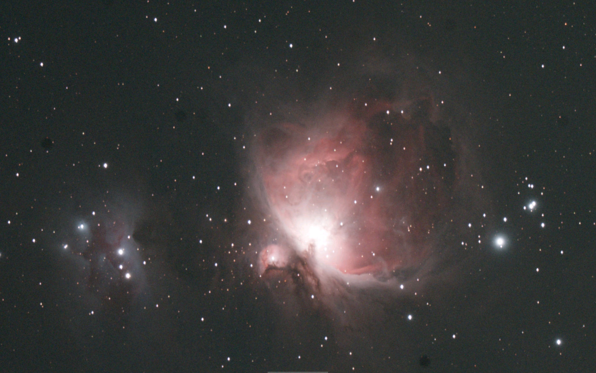

Au vu de la disette de ces derniers mois, j'ai décidé de continuer avec M42
D'abord en mode full frame (24x36)
Puis je suis passée en mode ASP-C (format de la 2600)
