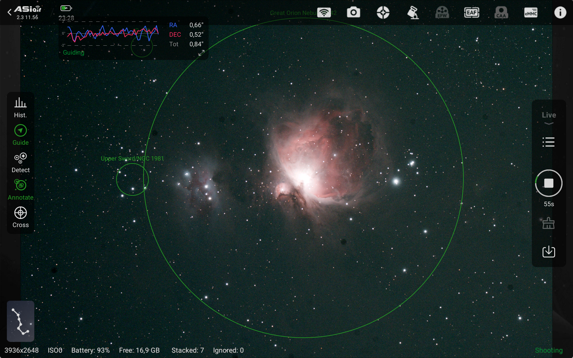

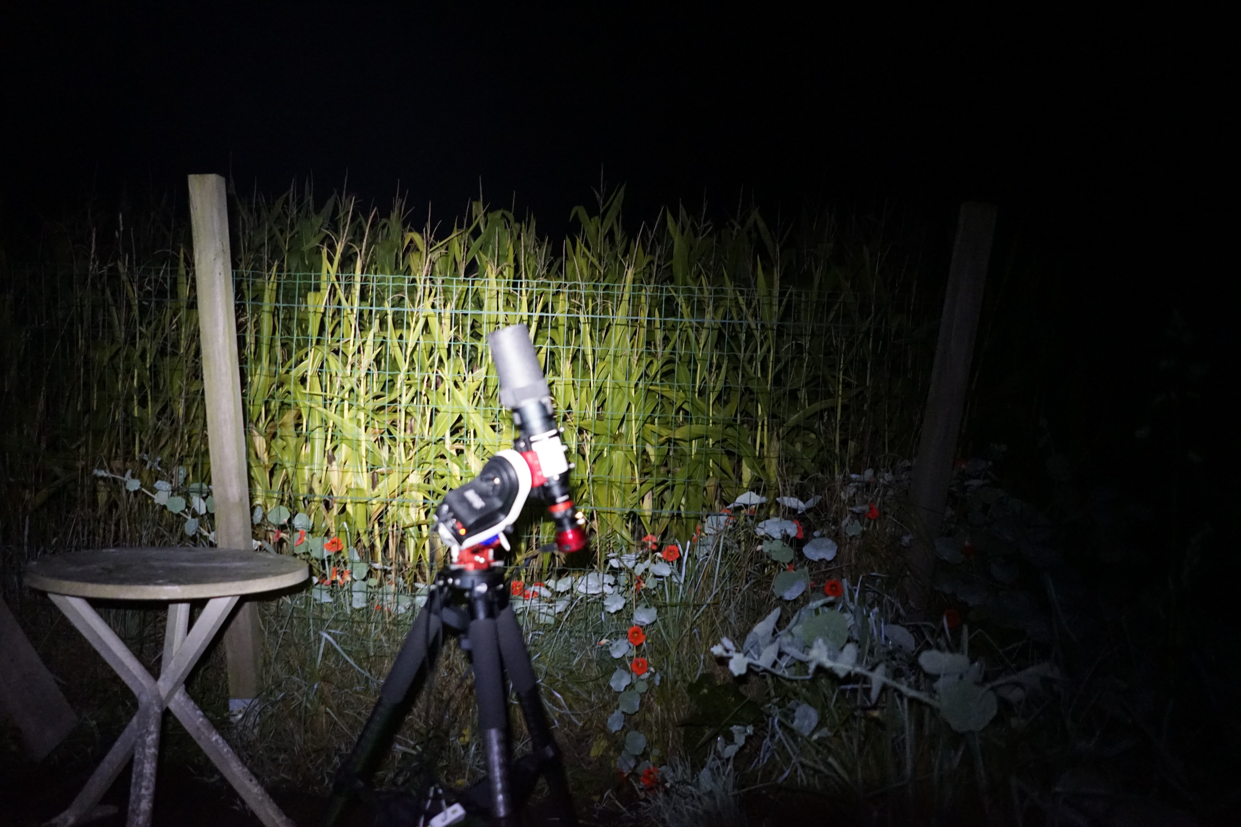

MikaStar (le seestar du bricolo)
En partant d'une discussion avec @Casper le fantôme , l'idée m'est venue d'expérimenter mon seestar sur un mode bricolo. Je vous l'accorde, je n'ai pas toutes les fonctionnalités
C'est du VA bio sans retouches et sans volonté de sortir une belle image
Le design optique de la lulu Baader Vario Finder est basé sur la célèbre lentille C de Carl ZEISS
trépied: TC40, celui de l'AM5
Monture: Azgti en mode équatorial (avec une base WO)
lulu: Baader Vario finder (61/250) qui remplace le 50/250 du seestar
Filtre: Baader Fringe killer (pour limiter le chromatisme)
caméra: ASI 662MC (la remplacante de la 432MC qui se trouve dans le Seestar)
Acquisition: Asiair en mode Live
Le champs: 1,29° x0,73° (le même que le Seestar)
La résolution: 2,32" (le même que le Seestar) => résolution très limite, on peut mieux, une 715MC permettrai de gagner un facteur 2 sur la résolution!
Un petit setup d'appoint, facile à mettre en oeuvre les soirs de nuages (ce qui arrive assez souvent cette année)
Le setup
Le résultat
Quelques images (total bio, mode Live de l'Asiair, dark & bias, pas de flat)
Premiere soirée: mise en place, beaucoup de nuages, galère pour le PA mais M31 et IC59 (pour voir le chromatisme sur une grosse étoile)
Deuxième soirée: M33, IC5070
Pose de 15s
M31
IC59 (ghost nebula => ne cherchez pas, on voit rien)
M33 (40x15s)
IC5070 (Pelican nebula)
M39

CROVA du 19 Décembre 24
Entre deux ondées, entre les bandes de nuages et la lune montante, j'ai essayé mon setup 2025 en cours d'assemblage.
Setup: lulu TS photoline 80/560 avec son réducteur x0.8, Sony A7ii full défiltré, filtre Optlong L
Une bague william optics fait le lien entre le boitier sony et le réducteur
Guidage: lulu TS 50/200 et 290MM mini
Il était juste prévu de faire la MAP, puis j'ai dérapé en live view avec Darks mais sans flat (et ca se voit).
J'ai essayé en full frame mais le filtre Astronomik L2 qui protège le capteur (recommandation de Richard Galli)
et j'ai le filtre Optlong 2" dans un porte filtre qui se visse sur le correcteur (et qui fait parti du correcteur)
Je suis ensuite passé en mode ASP-C
J'ai commencé avec les pléiades (M45)
Plein format, pause de 60s en live Asiair
zoom: cadrage
zoom: cadrage
