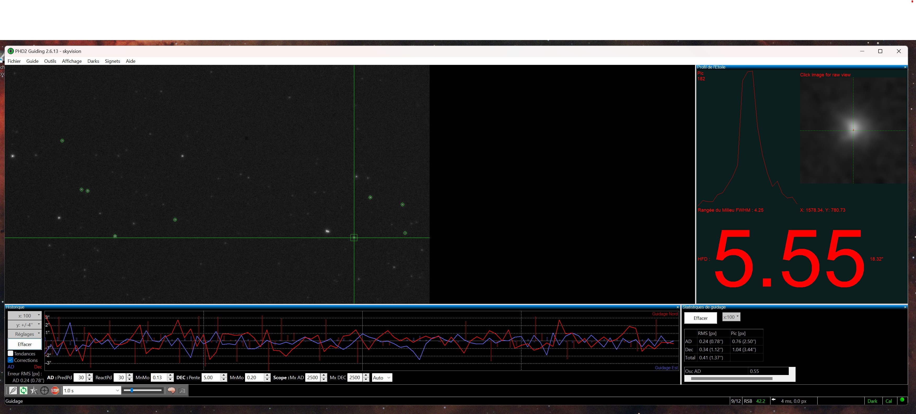

Finalement au niveau de l'autoguidage, c'est toujours autant la cata ... cela avait fionctionné un peiu mieux hier et là je me retrouve avec des valeurs rms complétement délirant. Cela parfois au-dessus de 1,6, donc brutes à la poubelle. J'ai relancé un assistant guidage qui m'a donné des valeurs MnMo de 0.13 et 0.20 mais mon guidage part toujours autant en vrille .

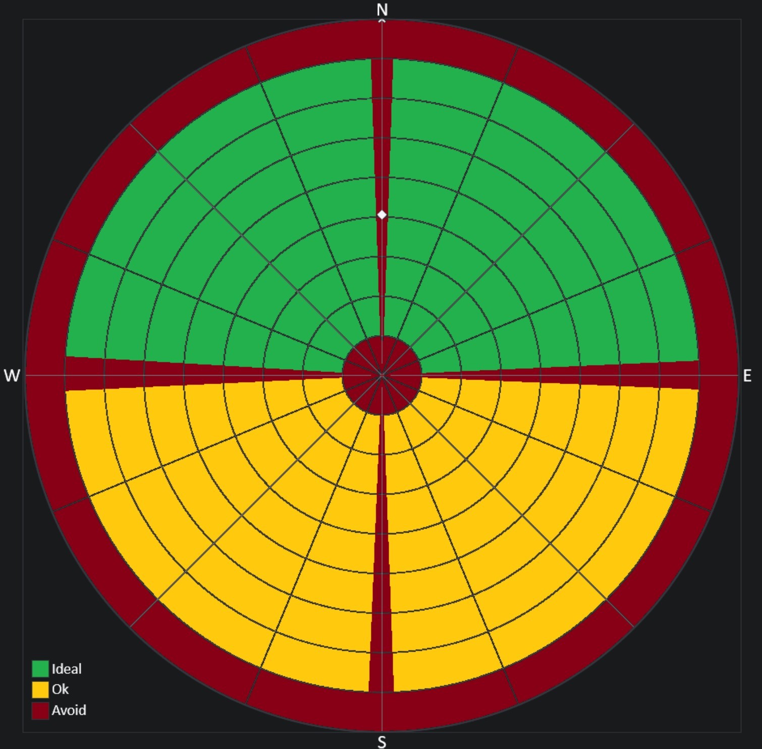

Message par roza7267 » 03 févr. 2025, 10:45
fcouma, Je pointe entre l'Est et le Nord. Effectivement il y a des portions de ciel à éviter, mais je sais y faire attention. Ci-dessous une carte du créateur de TPA qui indique les zones à éviter
Messages : 3422
VA pas vraiment va de roza
Message par fcouma » 03 févr. 2025, 11:27
Perso, je pointe pour que ça reste dans le quartier Est-Sud
Je testerai entre Nord et Est pour voir (j'ai ma maison avec étage qui gêne pour le Nord
