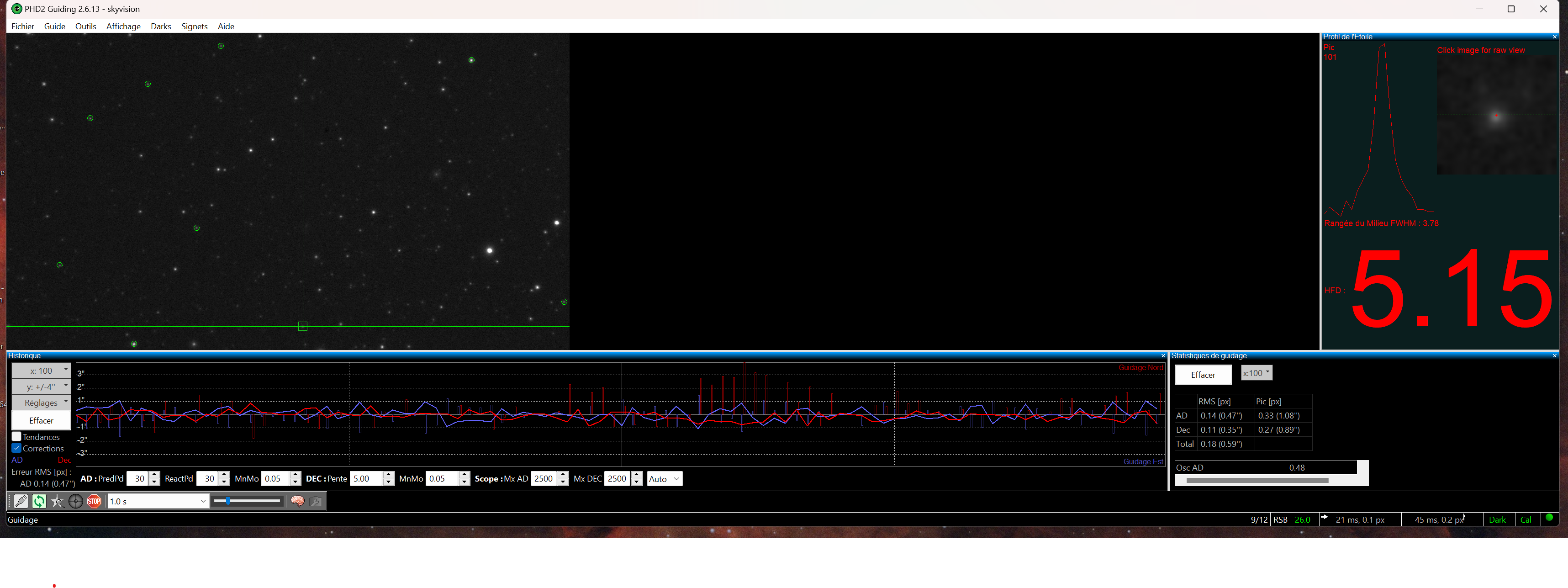

Message par roza7267 » 02 févr. 2025, 21:19
Finalement au niveau de l'autoguidage, c'est toujours autant la cata ... cela avait fionctionné un peiu mieux hier et là je me retrouve avec des valeurs rms complétement délirant. Cela parfois au-dessus de 1,6, donc brutes à la poubelle. J'ai relancé un assistant guidage qui m'a donné des valeurs MnMo de 0.13 et 0.20 mais mon guidage part toujours autant en vrille .

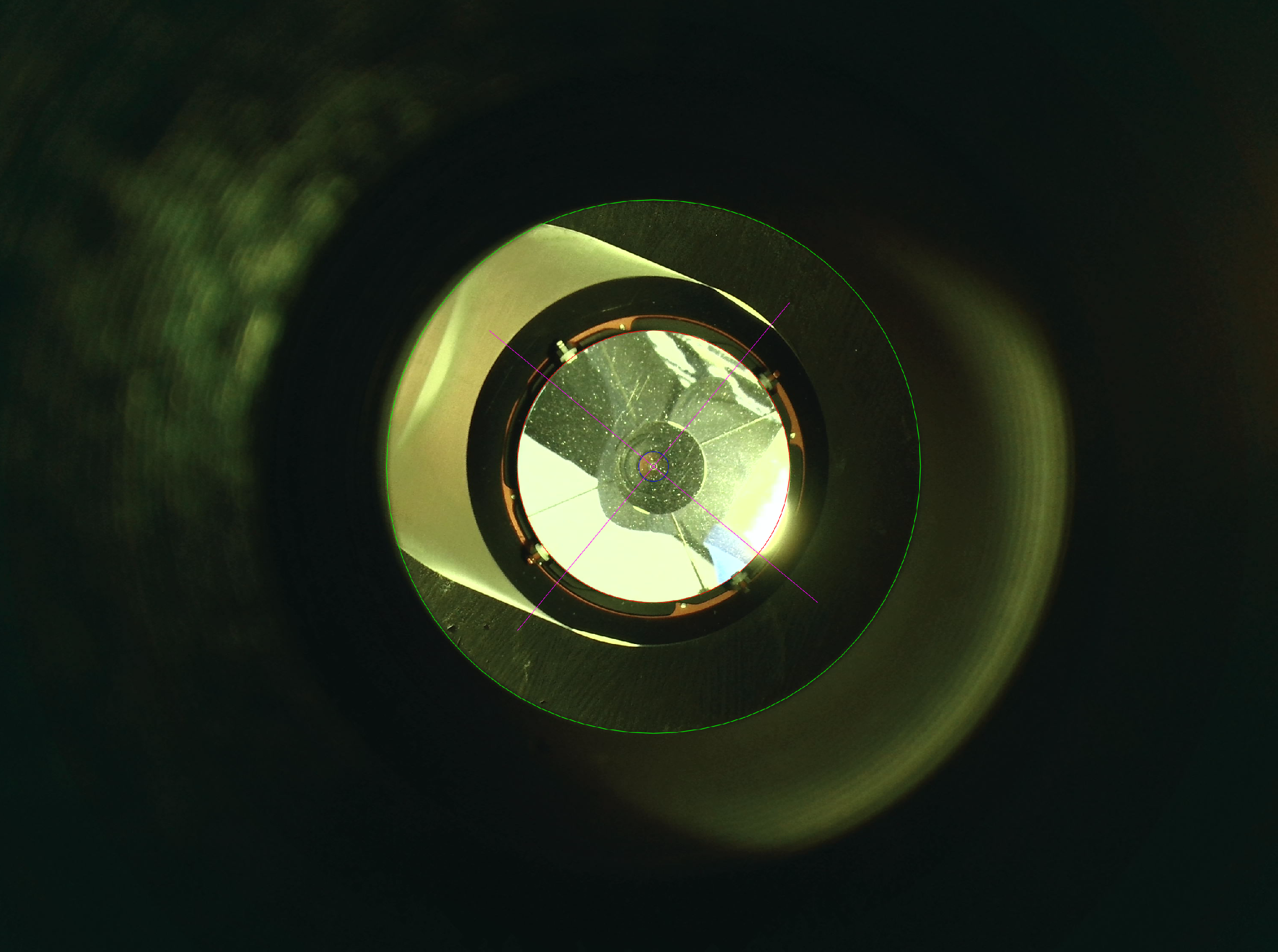

Message par roza7267 » 17 févr. 2025, 23:07
NGC2903 14 X 300 S
même probléme de halo au centre des images bien visible après l'empilement en auto ajustement
J'ai éliminé le problème de la buée : je n'en ai plus. Même si ma colimation est sans doute très perfectible je ne pense pas que le problème vienne de là (voir ci-dessous copie d'écran d"une colimation avec l'ocal). L'alignement secondaire PO/secondair e ne me semble pas non plus être en cause, même si la encore l'alignement peut encore être amélioré. Donc je ne sais plus dans quelle direction chercher si l'on admet que la qualité des miroirs skyvision ne peut pas être mise en cause. Il reste peut être la pôssibilité d'un défaut du correcteur de coma (un skywatcher GPU) mais j'en doute. Si vous avez une idée au sujet de ce problème optique je suis preneur.
