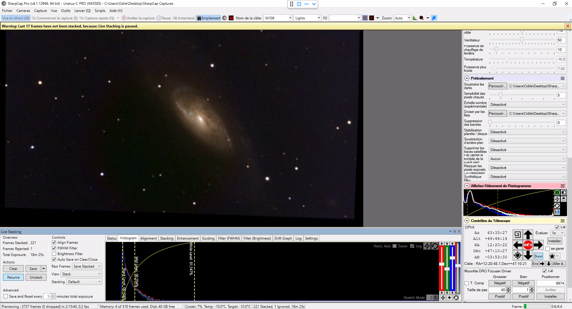

En passant a des poses de 5s et en desactivant le guidage, j'ai ca :
Après 18 minutes poses de 5s
Je me demande si je vais pas revendre lunette et caméra de guidage

Message par darki » 05 mars 2025, 22:28
C'est quoi ce rond au milieu ?
se pourrait-il que ce soit mon pare buée ?
Messages : 9245
débuts en VA de darki
Message par Fabiolat74 » 05 mars 2025, 22:30
C est une mouche qui a la gastro :lol: :lol: :lol: :lol: un soucis de flat je dirais a priori
sur ton gand histo decale ton black level vers la gauche et sur le petit monte le vers le sommet de la courbe
Dernière modification par Fabiolat74 le 05 mars 2025, 22:32, modifié 1 fois.

Message par darki » 05 mars 2025, 22:31
NGC3628 poses de 5s, 10 minutes
Messages : 3494
Localisation : Mimet
Message par darki » 05 mars 2025, 22:33
05 mars 2025, 22:30
J'utilise un vieux flat effectivement mais je les fait sans pare buée quoiqu'il en soit

Message par darki » 05 mars 2025, 22:38
Je suis allé virer le pare buée, de toute façon j'ai l'anneau chauffant et les conditions d'humidité et de température ne devrait pas en faire.
Je réempile pour voir
et plus de rond on dirait
en fait oui si j'empile un peu plus

Message par clouzot » 05 mars 2025, 23:02
Souci de flat probable, comme dit @Fabiolat74 plus haut.
Après, d'où ça vient exactement... buée ou cristaux sur le capteur, reflets internes au C8, écran à flat pas top...

Je viens d'aller refaire mon flat et je suisi reparti sur NGC3628, toujours pareil.
Ce qui est bizarre c'est que j'avais jamais remarqué ça d'un part, et suivant où je vise on le voit pas (ou moins)

Message par Opmc73 » 06 mars 2025, 03:25
darki a écrit :
05 mars 2025, 23:59
je vous ai contaminé avec mes ronds colorés centraux sur le RC :mrgreen:
Je répète mais chez moi ils ont disparus ou nettement diminués depuis que je laisse SC me calculer le gain et l'expo avec le cerveau de l'histogramme. Pour moi ce sont les ombres du secondaire portée par un fond de ciel trop brillant par rapport au signal et cela apparait si on a un gain trop petit pour un ciel brillant.
Après, comme je dis toujours je ne suis pas un spécialiste , mais j'ai rien trouvé de mieux comme explication après avoir tenté pleins de bricolages et réglages pour faire disparaitre cela avant d'en arriver a faire confiance au calcul d'expo de Sc ;)
Mais ça peut aussi etre un flat fait avec un certain tilt si le tilt en prise de capture a changé /flat (cas du PO qui plie pour une raison x ou y...chez moi rotateur manuel 360° dont les vis a 120° sont mal serrées et qui plie sous le poids de la cam+oag+roue a filtre).

Message par darki » 06 mars 2025, 08:53
J’ai le meme rond après avoir refait le flat et image juste après.
Je vais essayer de regarder sur les images passées si ce truc y est aussi, des fois que j’ai trop serré les vis quand j’ai mis l’anneau chauffant sur la lame de Schmidt, mais j’ai bien fait gaffe à ce point justement.
Je n’ai jamais utilisé le cerveau de SC, je me contente d’imagée au gain HCG (qui est aussi l’unitaire il me semble) soit 210 et au gain max quand je met le L-enhance, soit 498.
On voit plus ou moins ce rond suivant la zone visée, ce qui pourrait conforter ton analyse.
Merci
