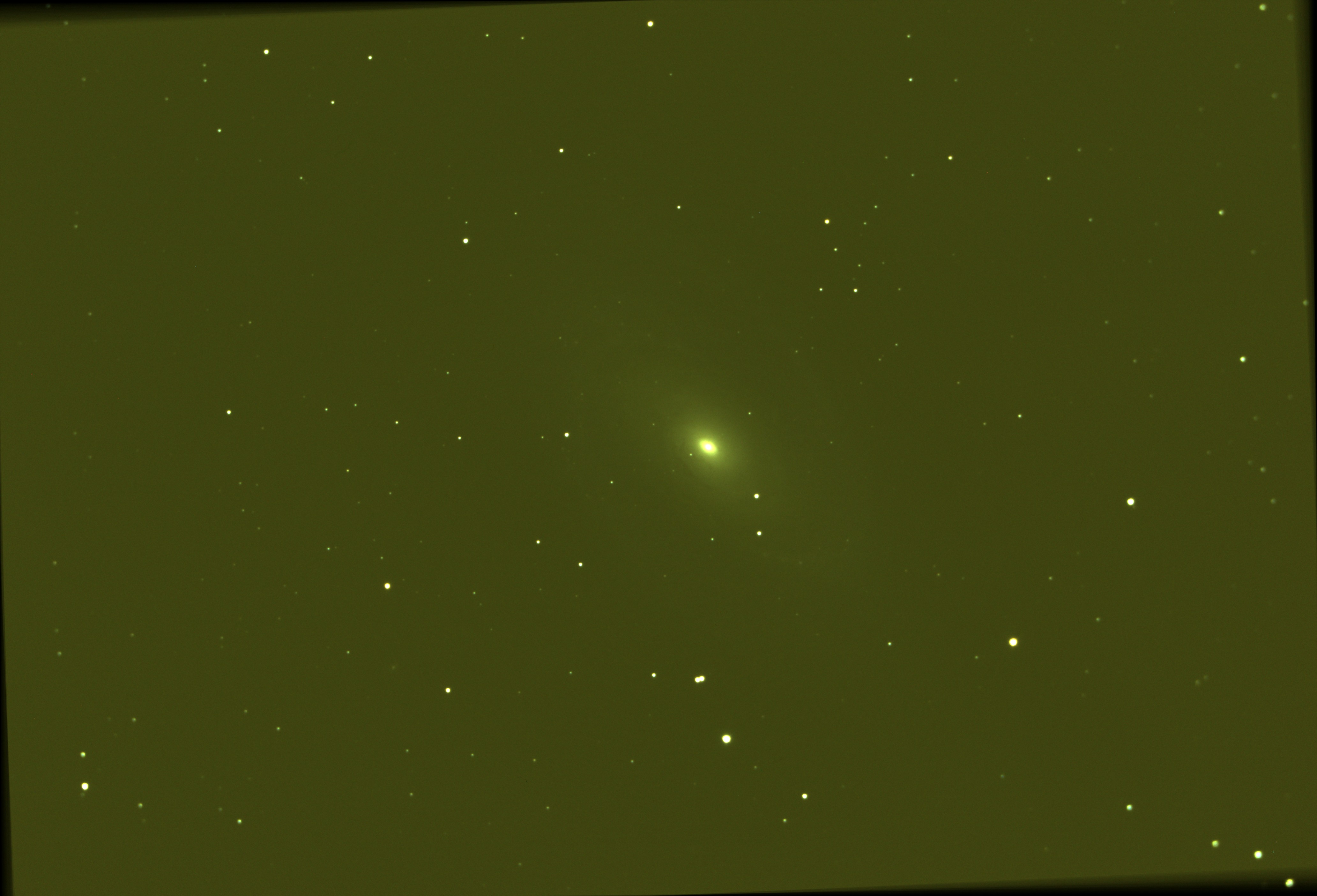

Message par WLd_WLf » 28 mars 2020, 22:48
Après des mois de temps merdique on profite enfin de quelques belles soirées ensoleillées en Belgique pour ressortir le C9 et parfaire ses connaissances parcellaires sur les conseils avisés de maître Clouzot.
Donc une session sur M81 (avec darks et flats cette fois) avec 2 traitements dans Startools pour que mon ado de fille puisse frimer en envoyant des beaux clichés à ses copines

J'avais mis une sauvegarde automatique toutes les 5 minutes
Par contre je n'ai pas su utiliser wipe pour éliminer le gradient comme d'habitude. D'ailleurs on voit que le fond de ciel n'est pas uniforme et 'granuleux'
J'ai essayé tous les paramètres et il sacageait toujours l'image. Je n'ai pas compris pourquoi. Peut-être mes flats sur fond de ciel pas assez bons ? Ou un des enfants qui aurait allumé une lampe dans sa chambre pendant le stack ? Car M81 était au dessus de la maison
Oui ce module qui rajoute les aigrettes est très amusant. C'est une des icones tout en bas. Tu dois l'utiliser en tout dernier. J'ai fini par acheter la version pro du logiciel car il est vraiment fun une fois qu'on l'a apprivoisé
La gestion des couleurs des étoiles (blanc-bleu-jaune-orange-rouge) est particulièrement bien gérée quand on y applique la bonne chronologie de modules

Message par elpajare » 29 mars 2020, 10:03
Je suis intéressé par ce problème, pourriez-vous mettre l'original de la photo en .jpg?
Voyons voir si nous trouvons la solution :)

Message par WLd_WLf » 29 mars 2020, 13:49
merci pour ton aide
Quand tu dis l'original c'est la première photo ('as is' dans Sharpcap) sauvée en JPEG ? Je t'ai mis ça dans ce mail
ou le FITS 32 resauvé en JPEG (j'ai utilisé Fitswork et te l'ai mis aussi)
Attention que dans les 2 il faudra 'croper' les bords noirs à cause de la rotation de champ

Message par elpajare » 29 mars 2020, 15:51
En respectant la chronologie des modules Startools, le point où vous devez corriger quelque chose se trouve dans Wipe et Autodev.
Cette image a beaucoup de dégradé de couleurs (pollution lumineuse) que vous pouvez supprimer avec Wipe en utilisant Gradients / Dark A F = 4. Avec cela, vous supprimerez les dégradés
Et dans Autodev, utilisez ce ROI et ces paramètres:
Le reste à votre goût ...
C'est le résultat final, il manque quelque peu de résolution car le fichier .jpg d'origine était de faible résolution. Comme vous le voyez, la balance des couleurs est bonne et il n'y a pas de dégradés ou de bruit de fond

Message par WLd_WLf » 29 mars 2020, 19:33
Ah merci beaucoup, je vais retester sur ces paramètres.
Oui j'avais fait un roi dans autodev mais plus petit que le tien

Message par elpajare » 29 mars 2020, 19:36
Notez qu'il existe plusieurs paramètres Autodev modifiés !

en fait j'ai compris j'avais fait la même chose que vous mais j'ai pris peur quand wipe m'a affiché ça. En fait j'aurais du poursuivre en acceptant ce qu'il faisait

Message par WLd_WLf » 29 mars 2020, 21:44
au final ça me donne ceci. Le fond de ciel est en effet bien meilleur. Les couleurs sont trop vives mais c'était juste pour le test

Message par elpajare » 29 mars 2020, 22:02
J'ai un peu changé l'ordre de travail, je l'ai lu dans le forum de STools.
Après WIPE, ce qui est bien avec votre résultat, je fais AUTODEV + ROI (1) au lieu de DEV. Les étoiles sont plus petites et les détails sont mieux entretenus.
Ensuite je fais un FLUX puis COLOR et enfin DENOISE pour finir
(1) Voir les paramètres du post précédent

Message par WLd_WLf » 31 mars 2020, 22:47
oui en effet j'avais déjà remarqué aussi que autodev était plus efficace que develop après avoir utilisé wipe
par contre je pense que flux il vaut mieux l'utiliser après le tracking off (denoise)
