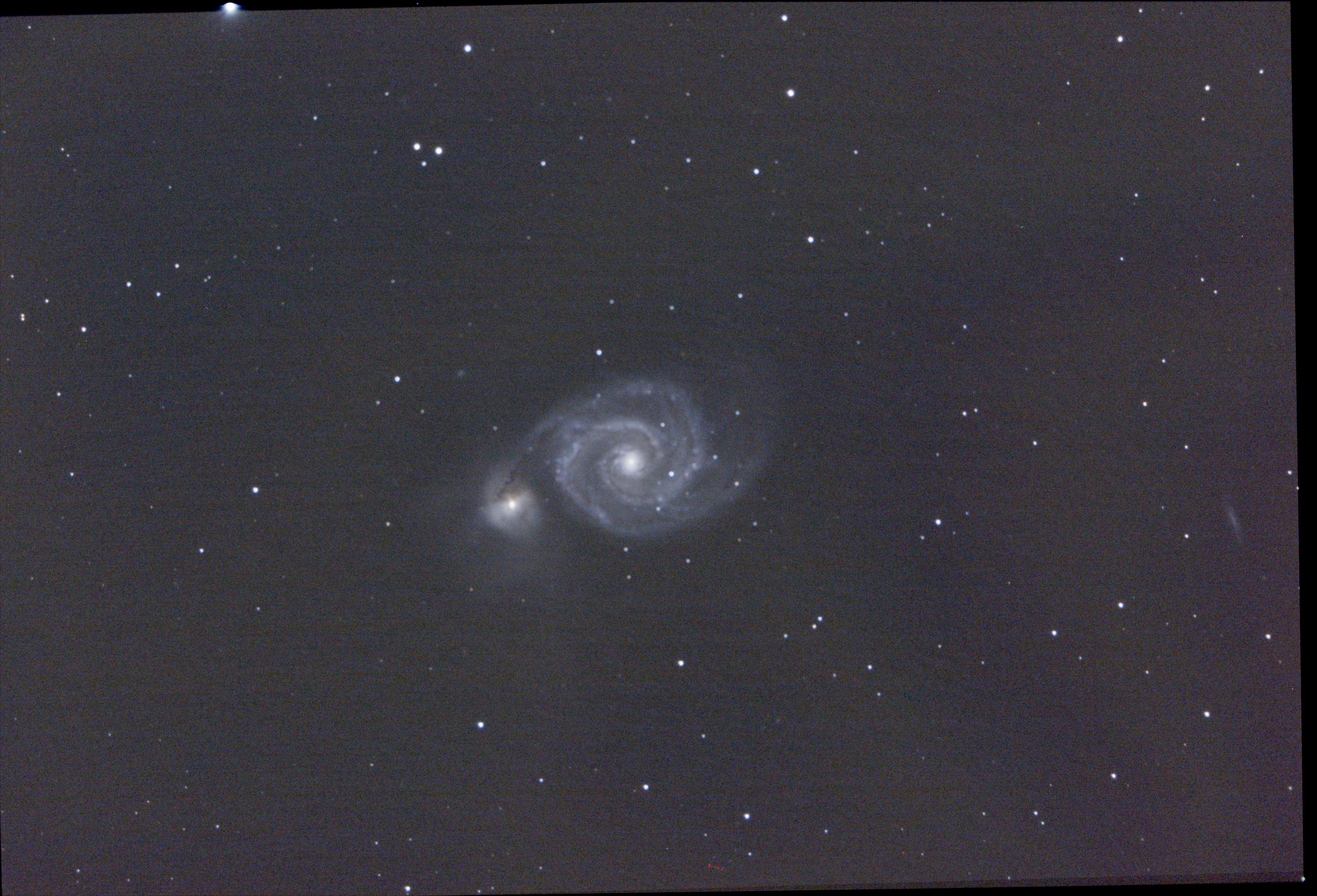

Message par WLd_WLf » 28 mars 2020, 22:48
Après des mois de temps merdique on profite enfin de quelques belles soirées ensoleillées en Belgique pour ressortir le C9 et parfaire ses connaissances parcellaires sur les conseils avisés de maître Clouzot.
Donc une session sur M81 (avec darks et flats cette fois) avec 2 traitements dans Startools pour que mon ado de fille puisse frimer en envoyant des beaux clichés à ses copines
Quelques clichés sur la Belgique

Enfin un retour aux affaires ! Tu sais combien de temps tu as posé à peu près ?
(le filtre Startools qui rajoute les diffractions sur la troisième version m'amuse beaucoup, il faut absolument que je le teste celui-là :D )

Message par WLd_WLf » 29 mars 2020, 09:22
J'avais mis une sauvegarde automatique toutes les 5 minutes
Par contre je n'ai pas su utiliser wipe pour éliminer le gradient comme d'habitude. D'ailleurs on voit que le fond de ciel n'est pas uniforme et 'granuleux'
J'ai essayé tous les paramètres et il sacageait toujours l'image. Je n'ai pas compris pourquoi. Peut-être mes flats sur fond de ciel pas assez bons ? Ou un des enfants qui aurait allumé une lampe dans sa chambre pendant le stack ? Car M81 était au dessus de la maison
Oui ce module qui rajoute les aigrettes est très amusant. C'est une des icones tout en bas. Tu dois l'utiliser en tout dernier. J'ai fini par acheter la version pro du logiciel car il est vraiment fun une fois qu'on l'a apprivoisé
La gestion des couleurs des étoiles (blanc-bleu-jaune-orange-rouge) est particulièrement bien gérée quand on y applique la bonne chronologie de modules

Je suis intéressé par ce problème, pourriez-vous mettre l'original de la photo en .jpg?
Voyons voir si nous trouvons la solution :)
WLd_WLf
Messages : 187
Inscription : 08 juil. 2019, 18:16
Message par WLd_WLf » 29 mars 2020, 13:49
merci pour ton aide
Quand tu dis l'original c'est la première photo ('as is' dans Sharpcap) sauvée en JPEG ? Je t'ai mis ça dans ce mail
ou le FITS 32 resauvé en JPEG (j'ai utilisé Fitswork et te l'ai mis aussi)
Attention que dans les 2 il faudra 'croper' les bords noirs à cause de la rotation de champ
elpajare
Messages : 664
Localisation : Begur-Spain
Message par elpajare » 29 mars 2020, 15:51
En respectant la chronologie des modules Startools, le point où vous devez corriger quelque chose se trouve dans Wipe et Autodev.
Cette image a beaucoup de dégradé de couleurs (pollution lumineuse) que vous pouvez supprimer avec Wipe en utilisant Gradients / Dark A F = 4. Avec cela, vous supprimerez les dégradés
Et dans Autodev, utilisez ce ROI et ces paramètres:
Le reste à votre goût ...
C'est le résultat final, il manque quelque peu de résolution car le fichier .jpg d'origine était de faible résolution. Comme vous le voyez, la balance des couleurs est bonne et il n'y a pas de dégradés ou de bruit de fond

Message par WLd_WLf » 29 mars 2020, 19:33
Ah merci beaucoup, je vais retester sur ces paramètres.
Oui j'avais fait un roi dans autodev mais plus petit que le tien

en fait j'ai compris j'avais fait la même chose que vous mais j'ai pris peur quand wipe m'a affiché ça. En fait j'aurais du poursuivre en acceptant ce qu'il faisait
WLd_WLf
Messages : 187
Message par WLd_WLf » 29 mars 2020, 21:44
au final ça me donne ceci. Le fond de ciel est en effet bien meilleur. Les couleurs sont trop vives mais c'était juste pour le test
D M81 reprocessée avec wipe.jpg (155.61 Kio) Consulté 5232 fois

Message par elpajare » 29 mars 2020, 22:02
J'ai un peu changé l'ordre de travail, je l'ai lu dans le forum de STools.
Après WIPE, ce qui est bien avec votre résultat, je fais AUTODEV + ROI (1) au lieu de DEV. Les étoiles sont plus petites et les détails sont mieux entretenus.
Ensuite je fais un FLUX puis COLOR et enfin DENOISE pour finir
(1) Voir les paramètres du post précédent

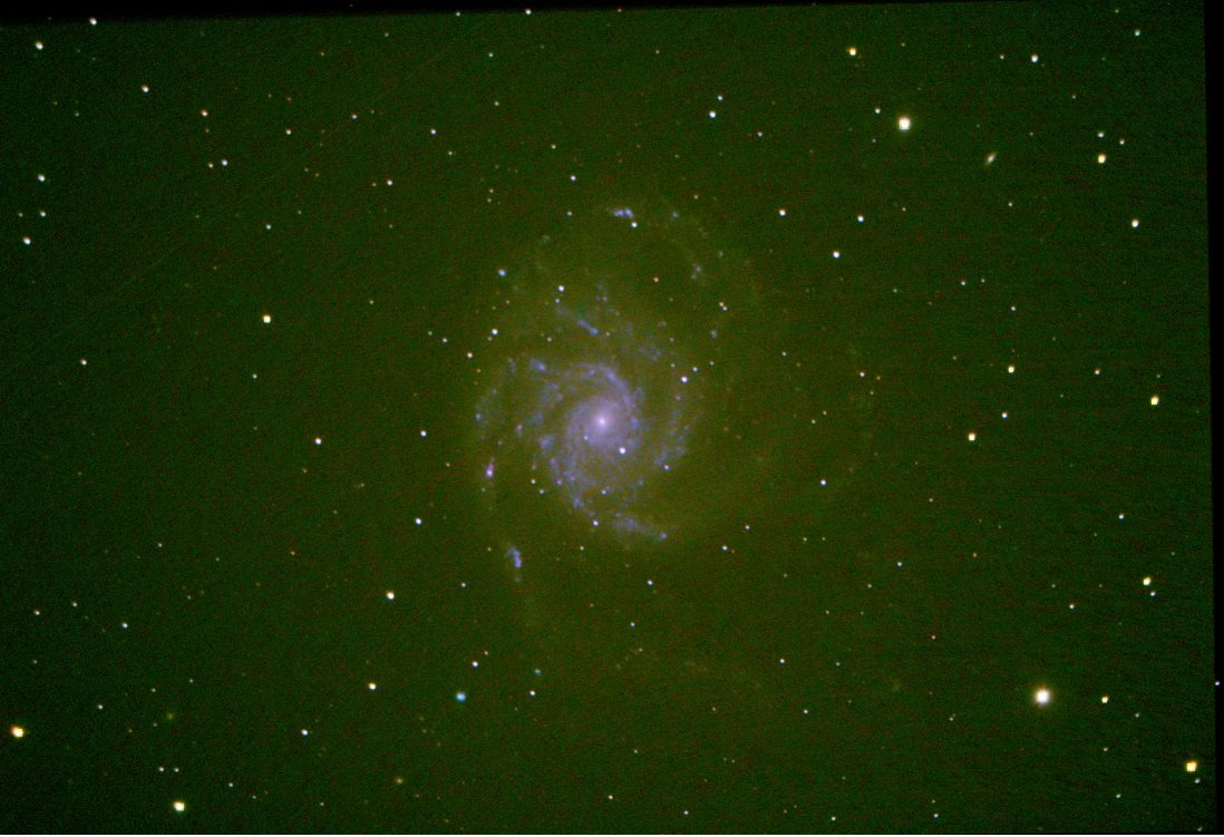

voici une M51 prise ce soir (expositions de 12.3 sec pendant 10 minutes au gain 900). Conditions quasi parfaites hormis la lune montante
Je dois encore la processer dans Startools

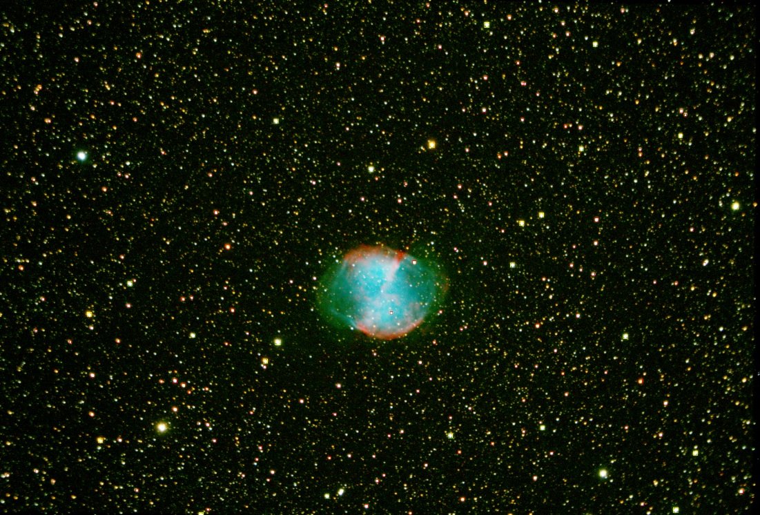

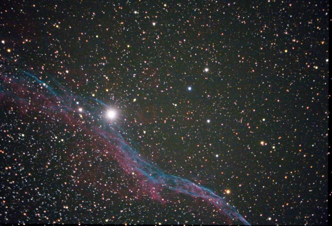

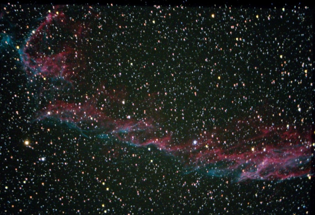

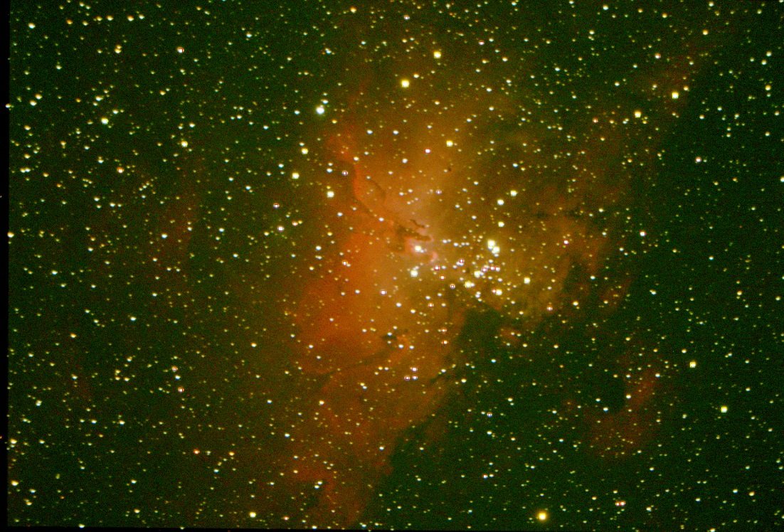

Message par WLd_WLf » 21 août 2020, 09:34
après 6 mois d'inactivités pour travaux (et aussi s'occuper d'un jeune Toutou pris à la SPA) nous avons dépoussiéré le bon vieux C9 et sa monture Alt-Az à l'occasion de nos vacances en Ardèche. Période sans lune minutieusement choisie pour profiter d'un ciel qui, à l'oeil nu, permet de voir au minimum à une unité de magnitude supplémentaire par rapport à la Belgique. La voie lactée est un spectacle à lui tout seul. Après plusieurs nuits de tâtonnement afin de régler les différents pépins et aussi se dérouiller un peu sous les conseils (de valeur inestimable) du bienveillant maître Clouzot, je vous envoie les clichés suivants qui ont tous été pris lors de la nuit précédente.
Les temps d'exposition sont de 16 à 32 secondes selon les clichés (je n'imaginais pas que c'était possible avec ma monture)
Pour la 294 les gains vont de 900 pour les plus lumineux à 14400 pour les plus faibles
La plupart des photos font 5 minutes de pose (10 pour M101)
Désolé pour les petits carrés sur certaines étoiles mais ce sont des print screen de Sharpcap
Dans l'ordre M8 M13 M16 M17 M20 M27 M31 M33 M51 M57 M101 puis les dentelles du cygne NGC6960, 6992 et 6995
Milles mercis à Clouzot qui m'a permis de franchir un cap grâce à tous ses conseils même si il y a encore des choses à améliorer bien sûr. N'hésitez pas si vous avez des commentaires pour faire encore mieux la prochaine fois
Bon visionnage

M51 galaxie tourbillon en chiens de chasse 20x 16sec gain14400 offset200.jpg
