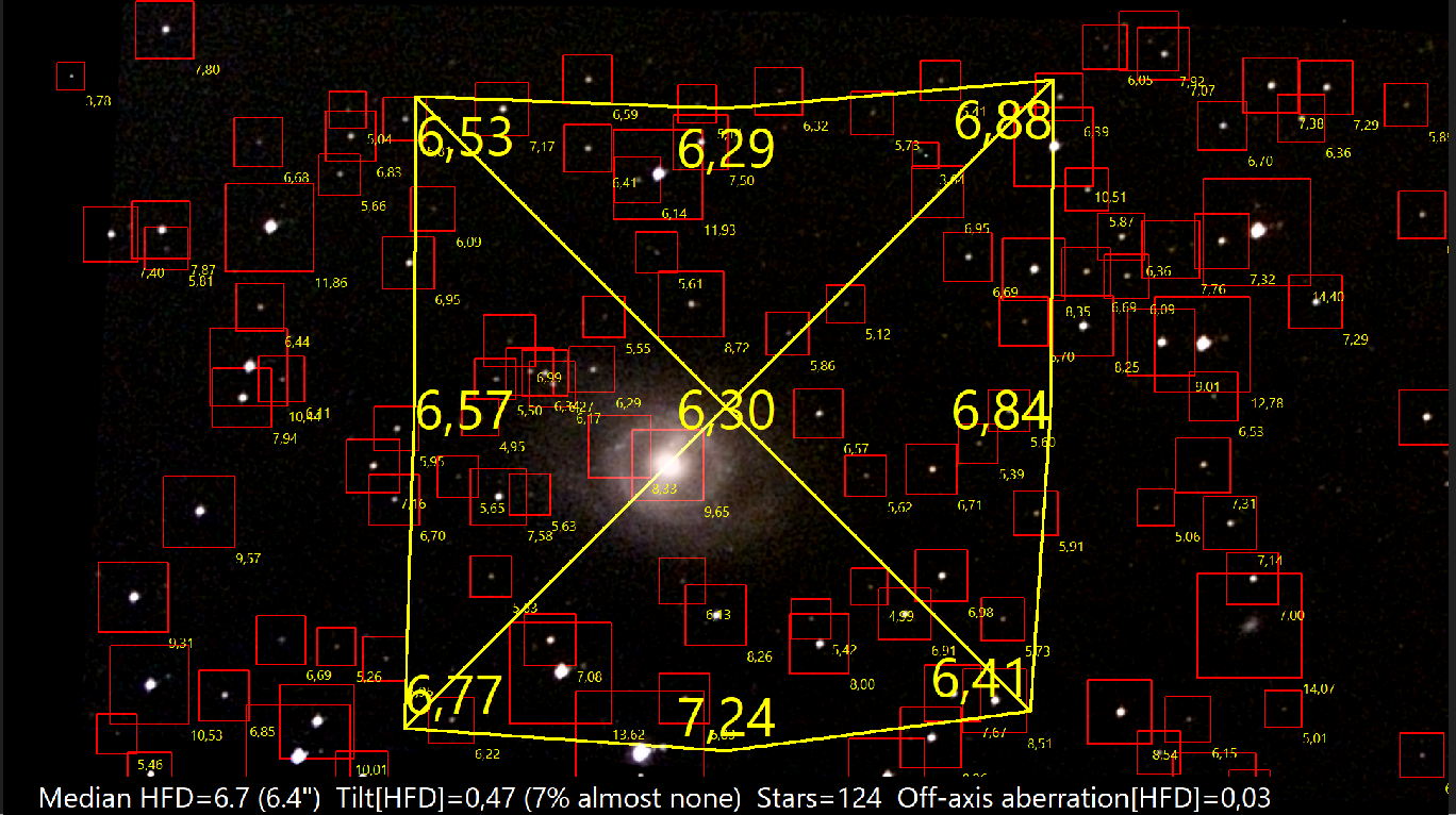

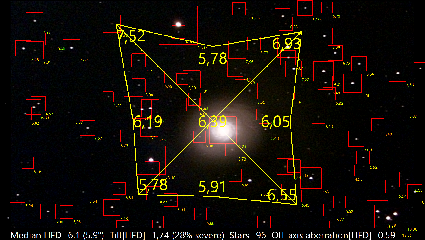

En faisant les analyses de tilt avec Astap, sur certaines cibles c'est pas top (mais sur certaines c'est tout à fait correct).
Du coup j'ai cherché des cibles que j'avais déjà imagées sans le renvoi coudé et sur ces cibles, le tilt était correct.
Voyez vous une cause possible ?
m94 sans renvoi coudé, tilt 5%
M94 avec renvoi coudé, tilt 28%

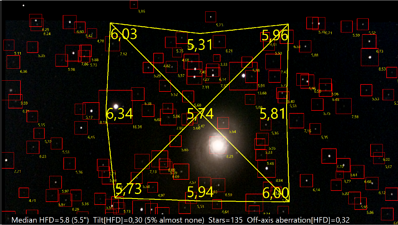

et voila par exemple une cible avec un tilt correct et renvoi coudé, M95

Le miroir du RC qui a bougé ?

oui sous le poids du train optique monté dessus. C'est comme ce que j'ai sur le RC10 juste c'est pas le même élément optique qui tilt.

Le miroir du renvoi coudé est bien fixé à l'intérieur et ne supporte pas le poids, c'est la partie mécanique qui prend ces efforts.
Mais lors de cette soirée, le renvoi coudé n'était pas vissé à fond afin qu'il soit correctement orienté, donc lui à pu bouger.
On verra lors de la prochaine soirée

Oui je parlais pas du.miroir mais de tout le renvois qui a tilté ;)
