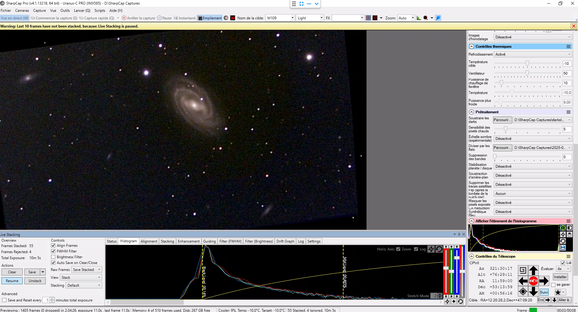

NGC5371 15 minutes en poses de 10s (nouveaux dark et flat)
M99 15 minutes en poses de 11s (pour essayer de compenser la perte de lumière du renvoi coudé)

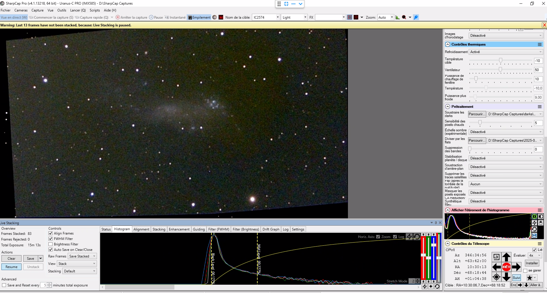

IC 2574 poses de 11s, stack de 15 minutes (A noter que vu que je n'ai pas internet sur le minipc du setup, donc pas ce catalogue, j'ai pu pointer à distance avec carte du ciel et alpaca, c'est cool)
M101, 15 minutes en poses de 11s
NGC3180 10 minutes

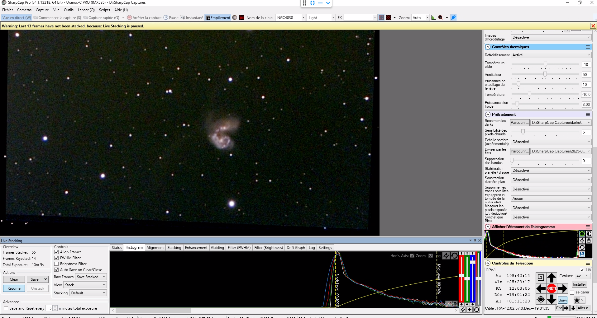

Message par darki » 25 avr. 2025, 00:40
NGC4038 - 10 minutes en poses de 11s

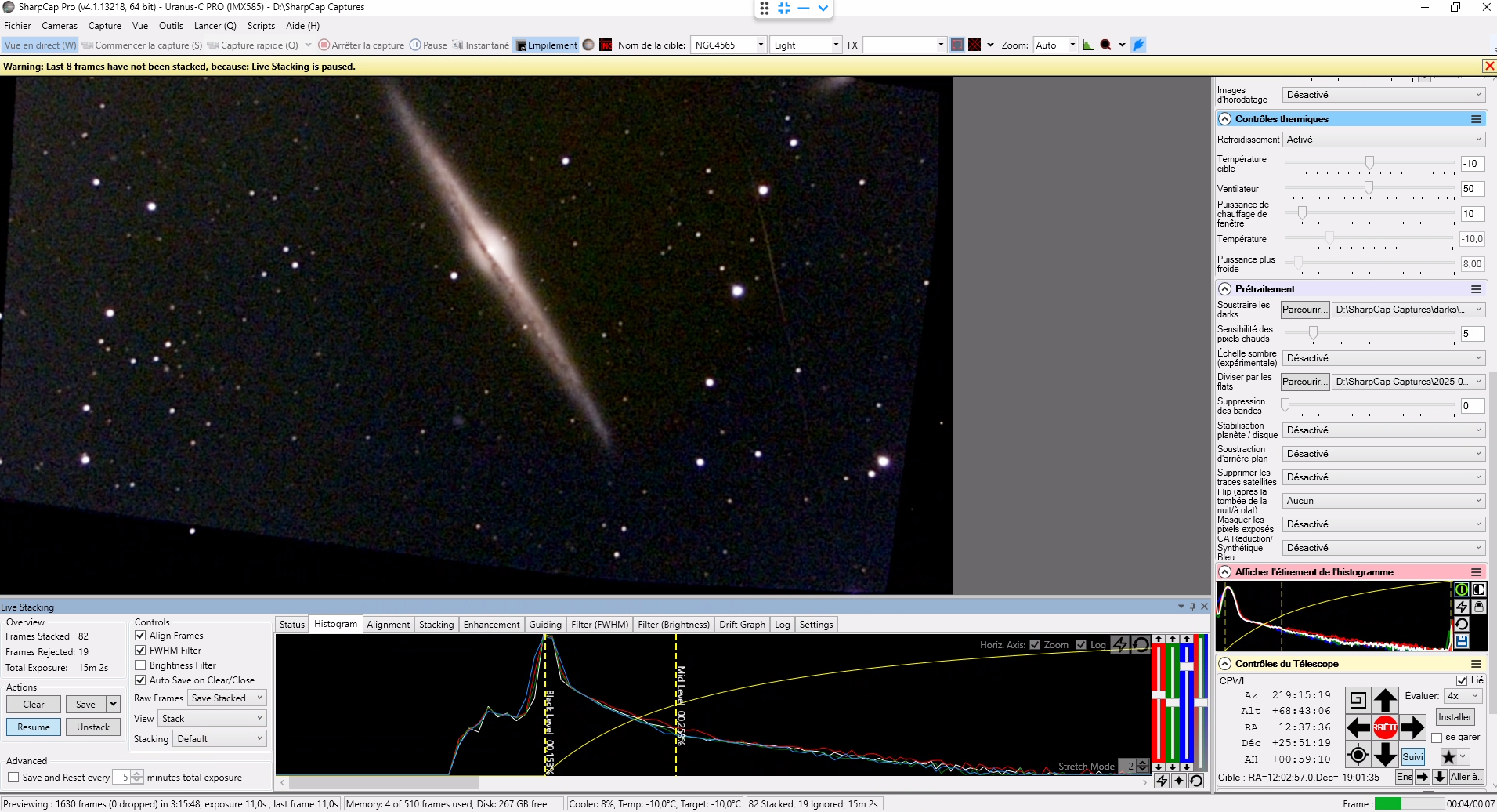

Message par darki » 25 avr. 2025, 01:02
NGC4565 - 15 minutes, poses de 11s
