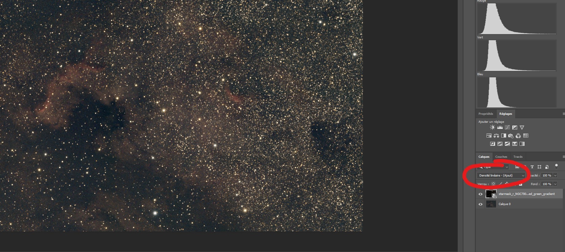

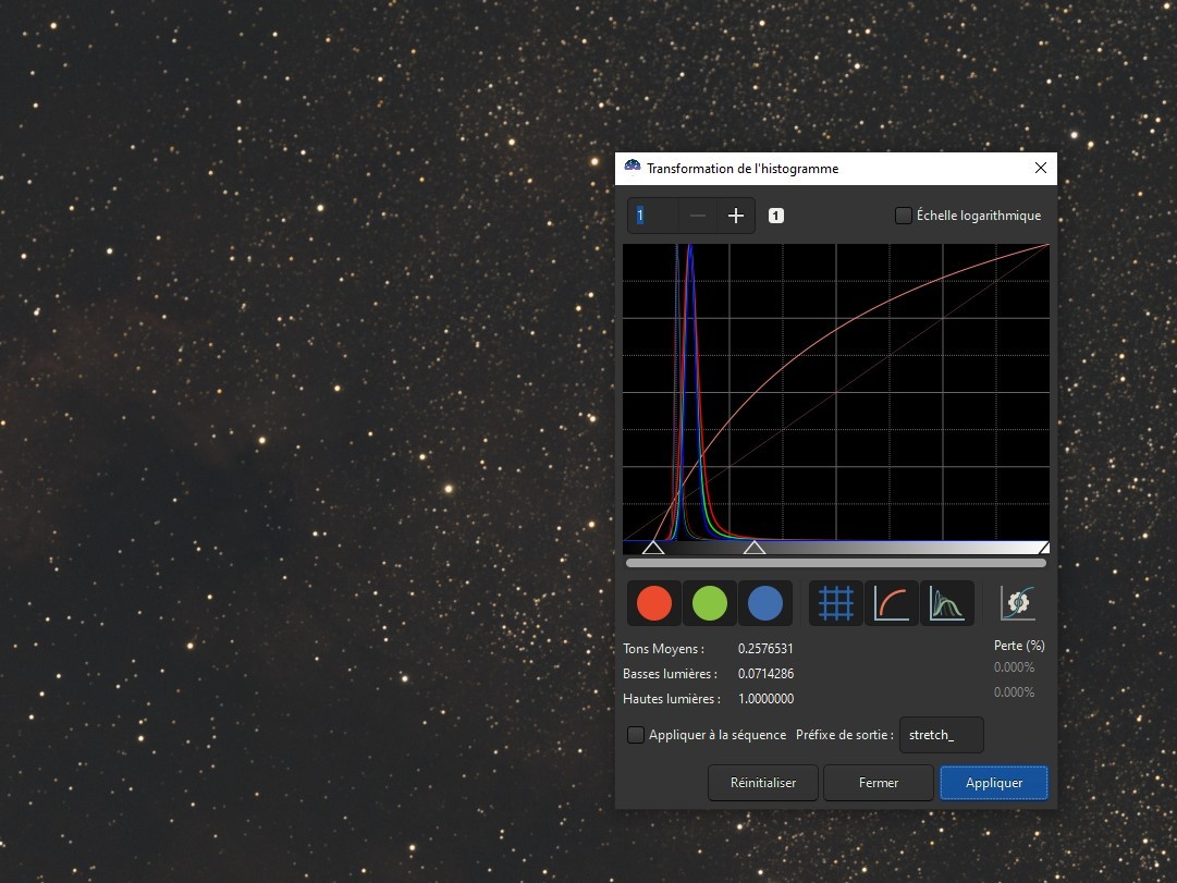

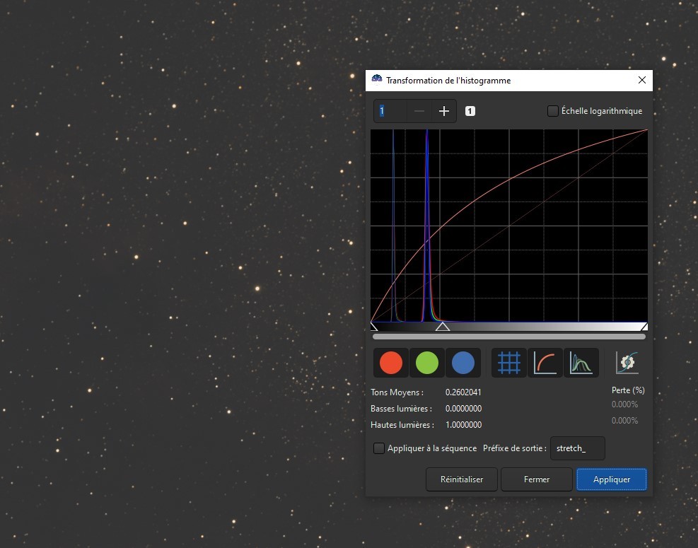

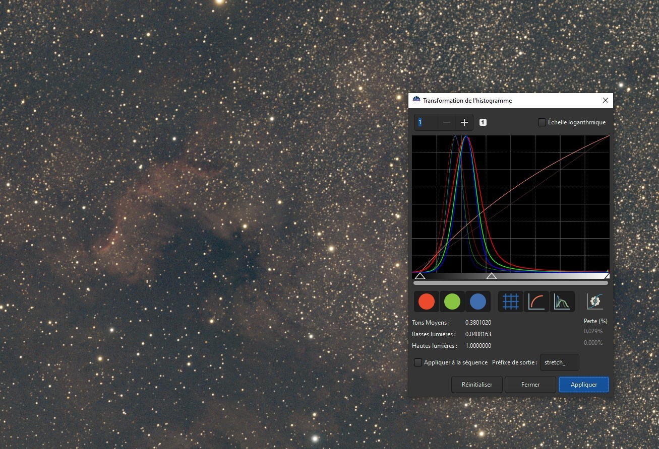

@darki : voilà ta mosaïque de NGC7000... Vite fait, pour te montrer comment étirer simplement l'histo + un petit traitement à la suite, histoire de montrer une image à la fin (juste courbes, niveaux, etc. comme d'hab, que du simple).
Déjà, le résultat (clic droit + "Ouvrir le lien dans un nouvel onglet") :
Ensuite, la montée d'histo en pas à pas :
1/ Tu ouvres la fenêtre de l'histogramme...
2/ Tu déplaces le curseur du milieu un peu vers la gauche...
3/ Puis le curseur de la gauche vers la droite (on voit que ça déplace la courbe, pour la remettre à peu près là où elle était au début)...
4/ Tu cliques sur "Appliquer'"... et tu recommences ! Curseur du milieu vers la gauche (tu peux même cliquer sur "Appliquer" à chaque opération, pour voir ce que ça fait) :
5/ Ensuite, le curseur de gauche vers la droite... et tu cliques sur "Appliquer" :
6/ Et tu recommences (je te passe les étapes : d'abord le milieu, ensuite la gauche, et tu cliques sur "Appliquer") :
7/ Et encore...
8/ Et encore ! Tu vois, ce n'est pas compliqué...
9/ Une dernière fois... Là, on voit que si on continue, la courbe va attaquer le bord gauche et on perdra du signal, donc on clique sur "Appliquer" et on arrête avec l'histogramme :

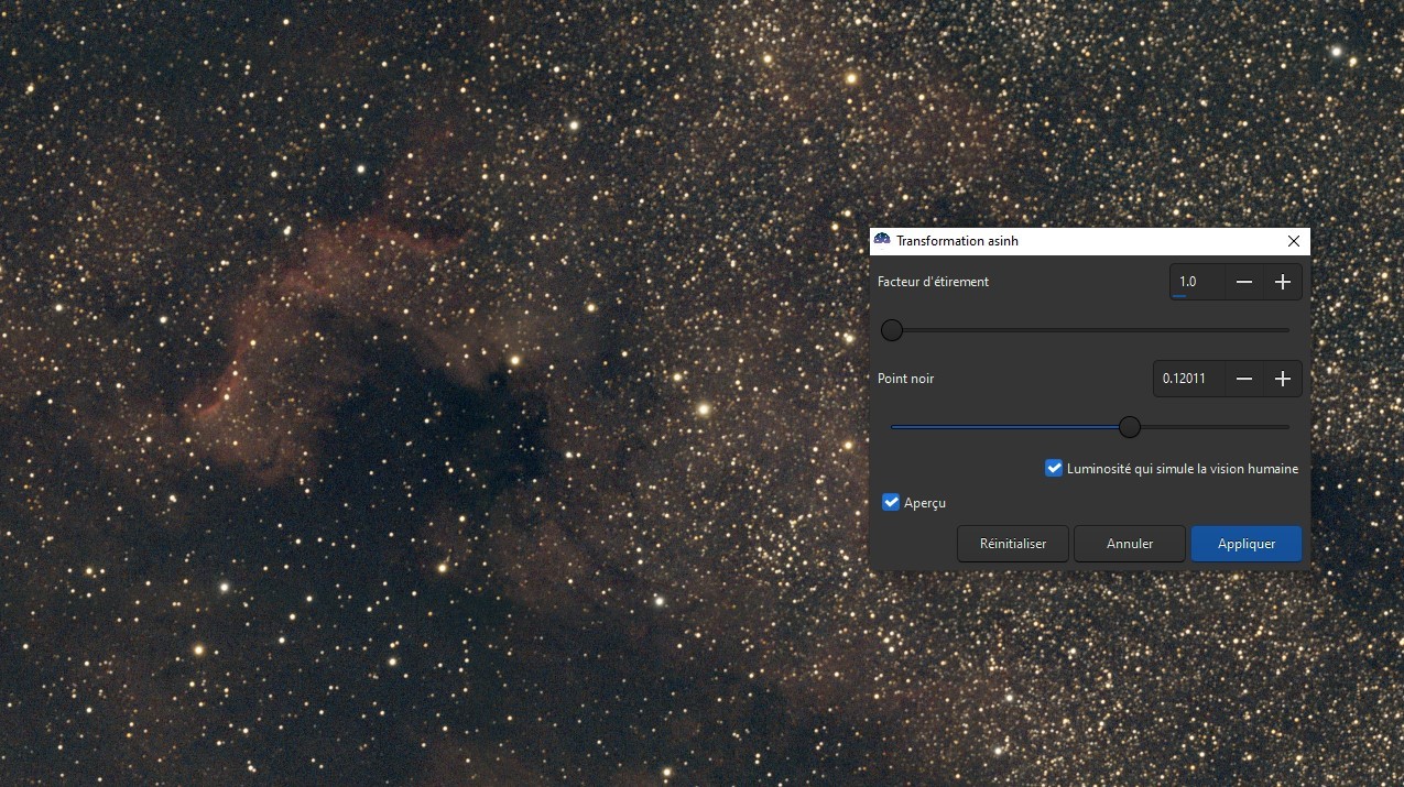

Ceux qui ont un bon ciel montent un peu "Asinh" avant l'histogramme. Moi, avec mon ciel lumineux et orange, si je fais ça, l'image devient blanche !! Par contre, j'en passe un petit coup à la fin, pour noircir le ciel. A toi de voir si tu préfères le faire avant ou après l'histo (il faut essayer) :
Et pour le "prétraitement", ce sera tout.

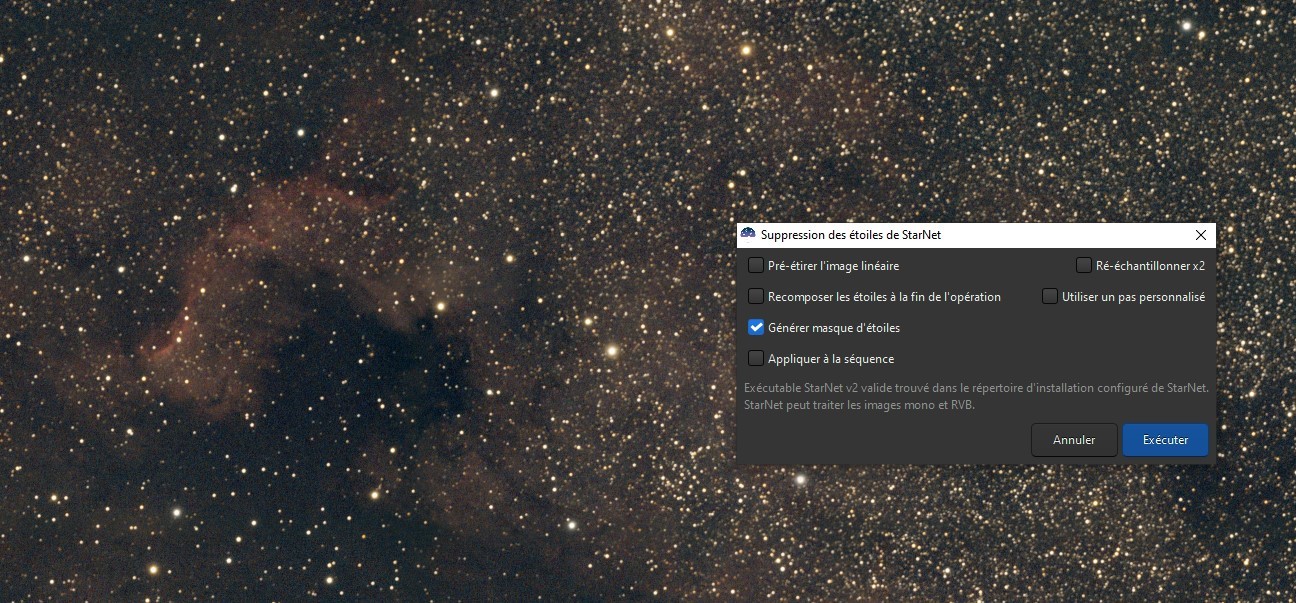

Vu que c'est une nébuleuse (mais on peut le faire aussi sur certaines grosses galaxies - faut essayer), on sépare les étoiles du reste de l'image. Sinon, en bidouillant la nébuleuse, on va pourrir les étoiles.
Donc, un coup de "starnet" (le logiciel qui permet de virer les étoiles) qui est maintenant direct intégré dans Siril (bien pratique, car il te fera aussi le "masque d'étoiles" : l'image avec juste les étoiles, alors qu'avant il fallait la faire séparément, en plus).

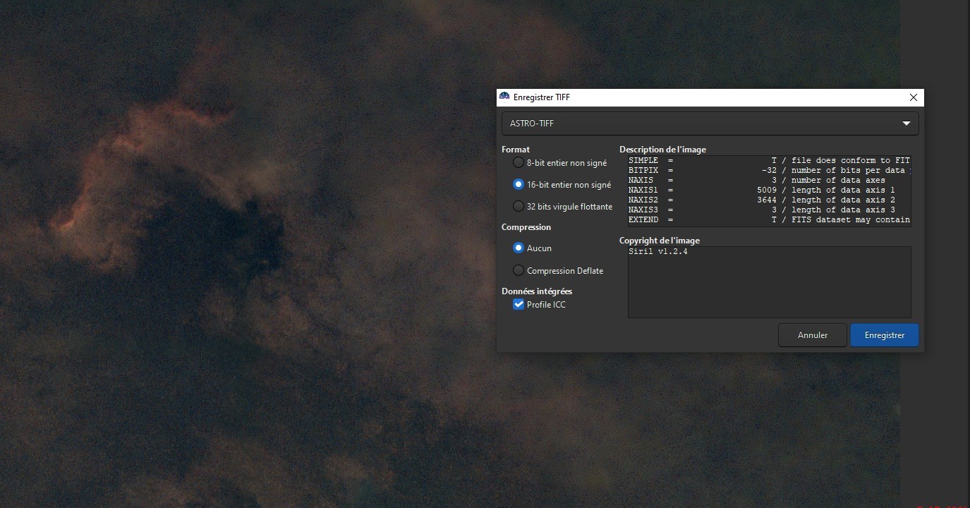

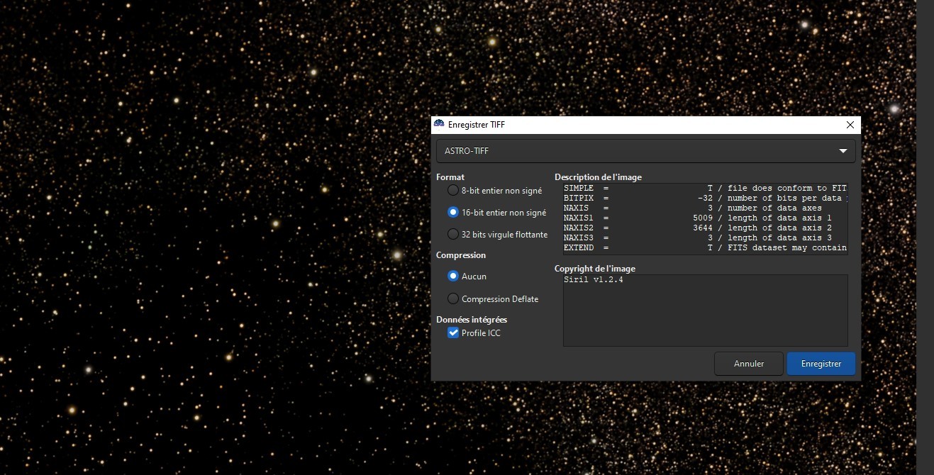

Les images étant en FITS, il faut les sauvegarder en TIF (pour Gimp ou PS) :
Et dans le logiciel de ton choix, tu continueras le traitement : d'abord la nébuleuse, puis quand tu seras content de ton image, tu rajouteras les étoiles (qu'il faudra peut-être aussi bidouiller, si tu veux les améliorer).
La superposition se fait avec "Densité linéraire -" (ou l'équivalent dans Gimp). Dans PS, la "superposition" donne des étoiles grises, sans couleur, moches... Donc, il faut chercher l'autre fonction de masque.
Bref, en bidouillage de ta nébuleuse, je n'ai pas fait grand chose : équilibrer les couches couleur (on voit sur le côté du logiciel si les couches sont alignées ou s'il y en a une plus faible : généralement, le bleu est quasi toujours plus faible, puis le vert)... Booster les "Niveaux", s'il y a du vide au début de la courbe... Booster la "Courbe" elle-même (toute l'image ici, vu qu'il n'y a grosso modo que du rouge)... Idem pour les étoiles...
Pour la nébuleuse, j'ai boosté aussi la netteté... Et pour les étoiles, j'ai fait une "réduction" (j'ai un script qui fait ça tout seul dans PS, c'est pratique).
Et un coup de denoise à la fin.
Bref, du vite fait. Le "minimum syndical" :)

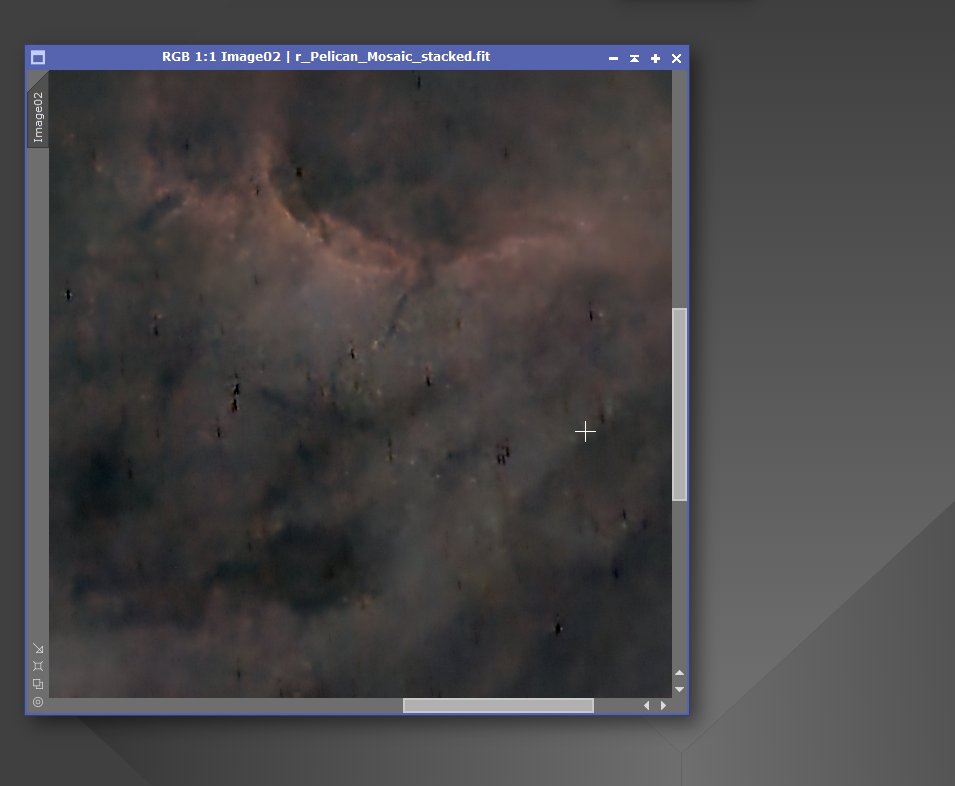

@darki Voici ton pelican sauvage et le balais de la sorciere
sur ton pelican pleins de taches noires
sinon sur les photo un tramage important peut être faire du dithering pour l'atténuer un peu a voir avec ta monture si possible :think:
Messages : 4198
Message par darki » 22 mai 2025, 08:50
Merci pour avoir transformé ces 2 images
22 mai 2025, 08:39
J’avais vu les taches noires, je pensais que c’etait du tramage mais en utilisant la fonction de siril ça n’a pas disparu. Ça s’est atténué avec la réduction de bruit graxpert.
Je pense que ça vient de la camera pas adaptées au CP, c’est la cam que j’avais pris pour guider sur le CPC, donc une planétaire basique.
