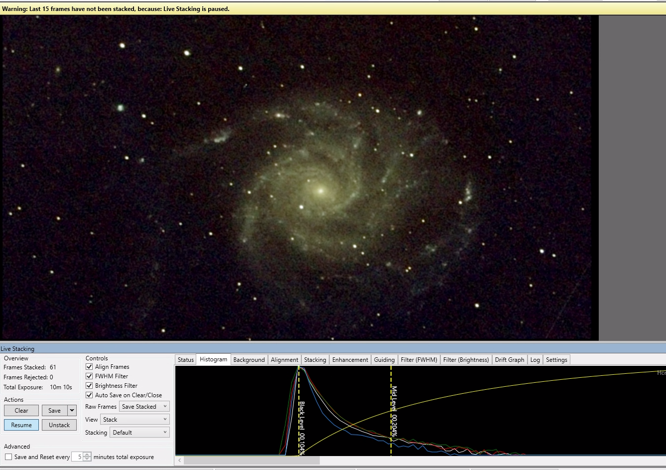

Message par darki » 19 juin 2025, 00:02
10 minutes, poses de 10s, filtre IR CUT - M101

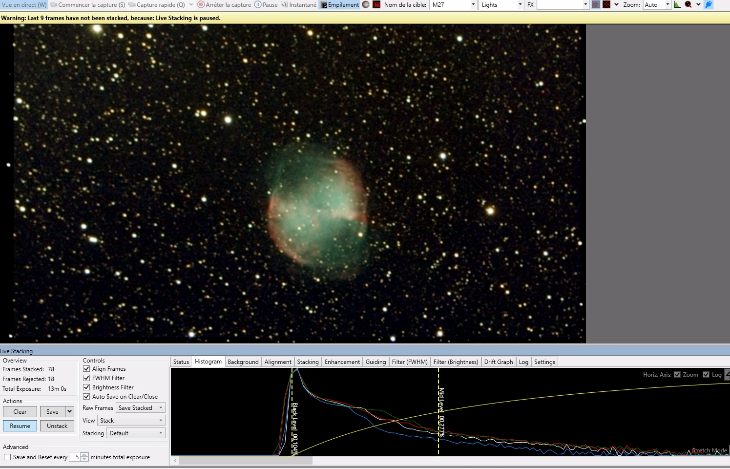

Message par darki » 19 juin 2025, 00:25
M27 - 13 minutes poses de 10s - filtre IR CUT

Message par kawa » 19 juin 2025, 10:16
darki a écrit : ↑
18 juin 2025, 22:51
J'ai testé l'onglet background de sharpcap
Je me suis posé la question hier soir, mais je n'ai pas testé ....a voir
Messages : 4561
débuts en VA de darki
Message par darki » 19 juin 2025, 10:40
19 juin 2025, 10:16
a voi
J'ai cliqué pour activer régulièrement je vais faire un auto adjust, il faut ensuite revenir dans le grand histo et recliquer sur les éclairs, éventuellement réaligner les couleurs mais je trouve que les couleurs s'alignent bien mieux en automatique que sans cette fonction de background.

Message par clouzot » 19 juin 2025, 12:57
darki a écrit : ↑
19 juin 2025, 00:02
Pas mal mais bien trop de vert et de rouge ce qui donne cette dominante jaunâtre (très visible sur les étoiles). Un bon gros boost du bleu accompagné d’une réduction de bruit coloré corrigera probablement ça.

Messages : 4561
Message par darki » 19 juin 2025, 15:01
darki a écrit : ↑
19 juin 2025, 10:40
C'est actif en permanence ça chez moi.
Après ce que je comprend pas, c'est que le courbes sont à mon sens alignées , donc pourquoi ces dominantes ?
J'aligne les pics , peut être faut il plutôt aligner la descente ?

Message par kawa » 19 juin 2025, 23:22
darki a écrit : ↑
19 juin 2025, 15:01
Je me demande si tu regardes le bon histogramme ( Live stacking ? qui souvent chez moi est imbuvable ) , je regarde l'autre celui marqué "Afficher l'étirement de l'histogramme " . et le haut des courbes .
Mais aussi parfois un peu à vue . Souvent trop de vert pas assez de bleu . ;)
sur ngc 6946 , on dirait que la courbe bleu est un peu en retrait ?
Dernière modification par kawa le 19 juin 2025, 23:27, modifié 2 fois.
Message par clouzot » 19 juin 2025, 23:32
darki a écrit : ↑
19 juin 2025, 15:01
darki a écrit : ↑
19 juin 2025, 10:40
Tu alignes sur les pics pour commencer, mais ça ne fait que neutraliser le fond de ciel (qui n'est pas forcément neutre, surtout avec la bouillasse dispersée dedans depuis quelques jours, et selon vers quoi on pointe - cf NGC6946 éteinte par les poussières de la Voie Lactée). Pense à mettre la saturation à fond pour bien voir ce que tu fais (en vérifiant dans le petit histo comme le conseille Joel) : vu comment on étire le stack, ça peut se jouer au 1/10ème de dB près, et c'est cet histogramme qui te dit à quoi ressemble l'image affichée.
Et ensuite : une image de référence dans un coin de l'écran (pas un truc surprocessé hein, un bon vieux DSS2 sur Aladin ou Stellarium) pour fignoler les équilibres.
Dernière chose : avec des poses aussi courtes, il sera toujours plus difficile de faire ressortir les "bonnes" couleurs qu'avec des poses type astrophoto.
Message par Olivier-Fantasy » 19 juin 2025, 23:33
Perso, je trouve ton alignement des couleurs très bien. Cela ressemble à ce que j'ai chez moi... Sauf que ce n'est pas jaune ! ;)
Cette dominante jaune est étrange, sur tes images. J'en viens à me demander si ce ne serait pas l'IR-cut Svbony qui ferait ça ?
Car si la caméra enregistre du jaune avec toutes les courbes bien alignées, c'est qu'elle doit voir... du jaune ;)
Cela donnerait quoi, sans ce filtre ?

Message par darki » 19 juin 2025, 23:36
19 juin 2025, 23:33
Je commencais aussi à me demander si le filtre ne me faisait pas plus du mal que du bine, même si lui, ce n'est pas un SVBony mais un de chez player one acheté en même temps que la caméra. C'est un 2" soit disant sans halo.

Messages : 4561
Message par darki » 19 juin 2025, 23:58
Je viens de passer sans filtre sur M101, on verra bien par rapport à celle d'hier soir
En 4 minutes, on dirait que c'est moins jaune, non ?

Message par darki » 20 juin 2025, 00:09
Alors, je me demande si c'est pas la fonction background de sharpocap qui mettait la grouille.
Sans filtre, m101, 10 minutes
mais si j'active la fonction background :

Messages : 11462
Message par Olivier-Fantasy » 20 juin 2025, 00:34
darki a écrit : ↑
20 juin 2025, 00:09
sans background
Nickel, tu as trouvé ! Plus qu'à remettre le filtre, car visiblement cela ne venait pas de lui :)
