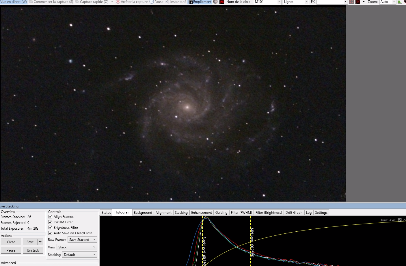

Message par darki » 19 juin 2025, 00:02
10 minutes, poses de 10s, filtre IR CUT - M101

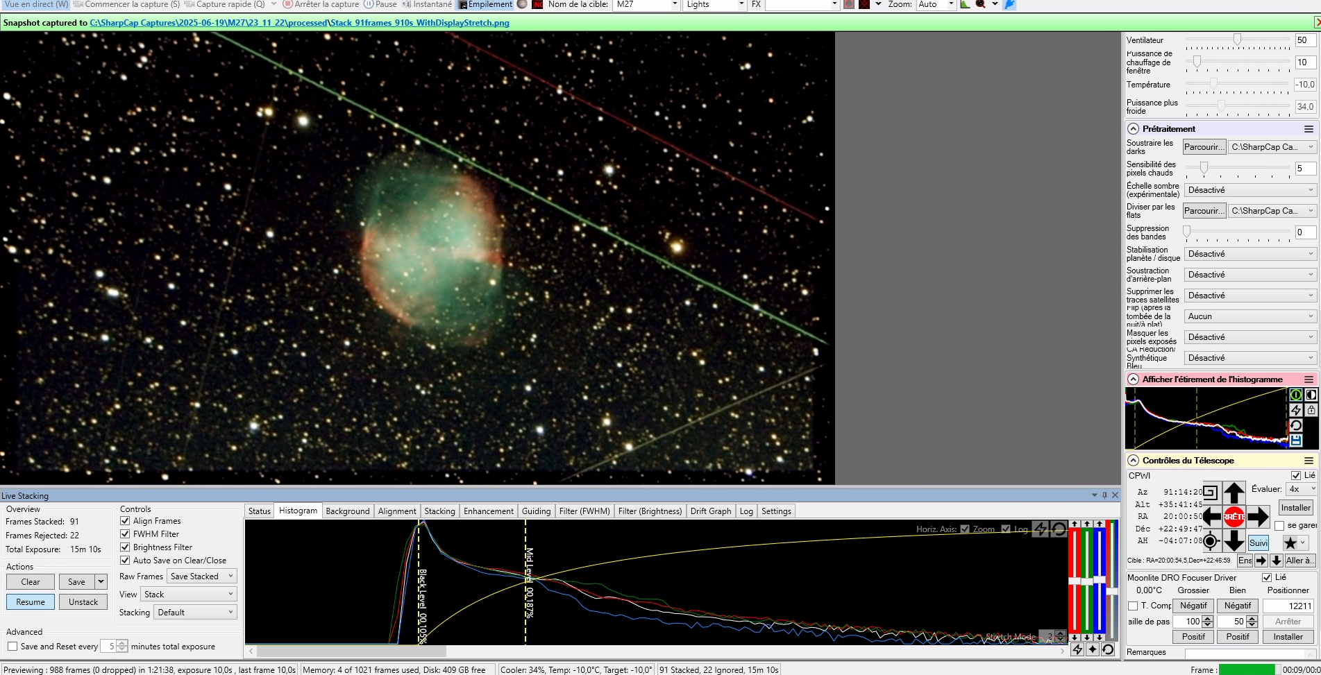

Message par darki » 19 juin 2025, 00:25
M27 - 13 minutes poses de 10s - filtre IR CUT

Message par clouzot » 19 juin 2025, 12:57
darki a écrit :
19 juin 2025, 00:02
Pas mal mais bien trop de vert et de rouge ce qui donne cette dominante jaunâtre (très visible sur les étoiles). Un bon gros boost du bleu accompagné d’une réduction de bruit coloré corrigera probablement ça.

peut être la collim a fignoler ? Tes étoiles montrent soit un soucis de suivi (toutes allongées dans le même sens à ou alors un soucis de coma du a un primaire mal aligné ? ou peut être une map a parfaire ou un peu tout ça a la fois , non ?

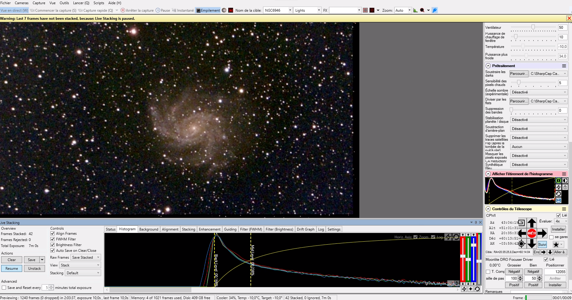

Message par darki » 19 juin 2025, 23:06
NGC6946 - Filtre IR CUT - 25 minutes poses de 10s et recadrant par astrométrie toutes les 5 à 10 minutes

Message par kawa » 19 juin 2025, 23:22
darki a écrit :
19 juin 2025, 15:01
J'aligne les pics , peut être faut il plutôt aligner la descente ?
Je me demande si tu regardes le bon histogramme ( Live stacking ? qui souvent chez moi est imbuvable ) , je regarde l'autre celui marqué "Afficher l'étirement de l'histogramme " . et le haut des courbes .
Mais aussi parfois un peu à vue . Souvent trop de vert pas assez de bleu . ;)
sur ngc 6946 , on dirait que la courbe bleu est un peu en retrait ?
Dernière modification par kawa le 19 juin 2025, 23:27, modifié 2 fois.

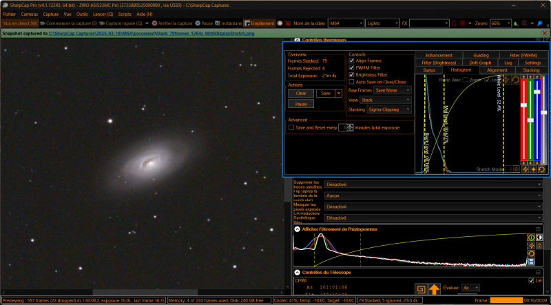

Message par kawa » 19 juin 2025, 23:30
darki a écrit :
19 juin 2025, 23:25
je me suis dit que on voit rien de précis sur le petit
Chez moi c'est un peu le contraire , mais j'écarte le menu jusqu a la limite de l'image , et celui de stack je le réduit en largeur .
download/file.php?id=117406&t=1
Dernière modification par kawa le 19 juin 2025, 23:32, modifié 1 fois.

débuts en VA de darki
Message par darki » 19 juin 2025, 23:34
M27 - Filtre IR CUT - 15 minutes , poses de 10s

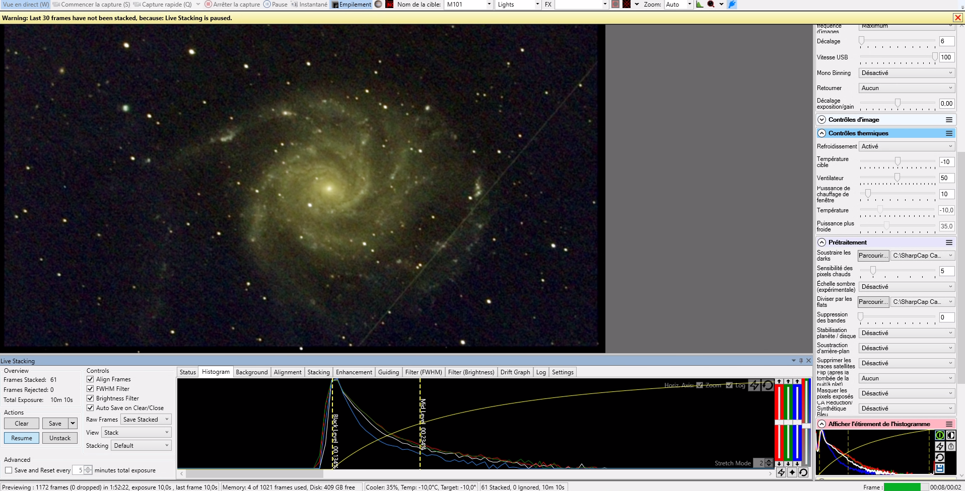

Message par darki » 19 juin 2025, 23:58
Je viens de passer sans filtre sur M101, on verra bien par rapport à celle d'hier soir
En 4 minutes, on dirait que c'est moins jaune, non ?
Messages : 4058
Message par darki » 20 juin 2025, 00:09
Alors, je me demande si c'est pas la fonction background de sharpocap qui mettait la grouille.
Sans filtre, m101, 10 minutes
mais si j'active la fonction background :
Messages : 4058
Message par darki » 20 juin 2025, 00:20
Nouvelle NGC6946 sans filtre et sans background, 7 minutes
