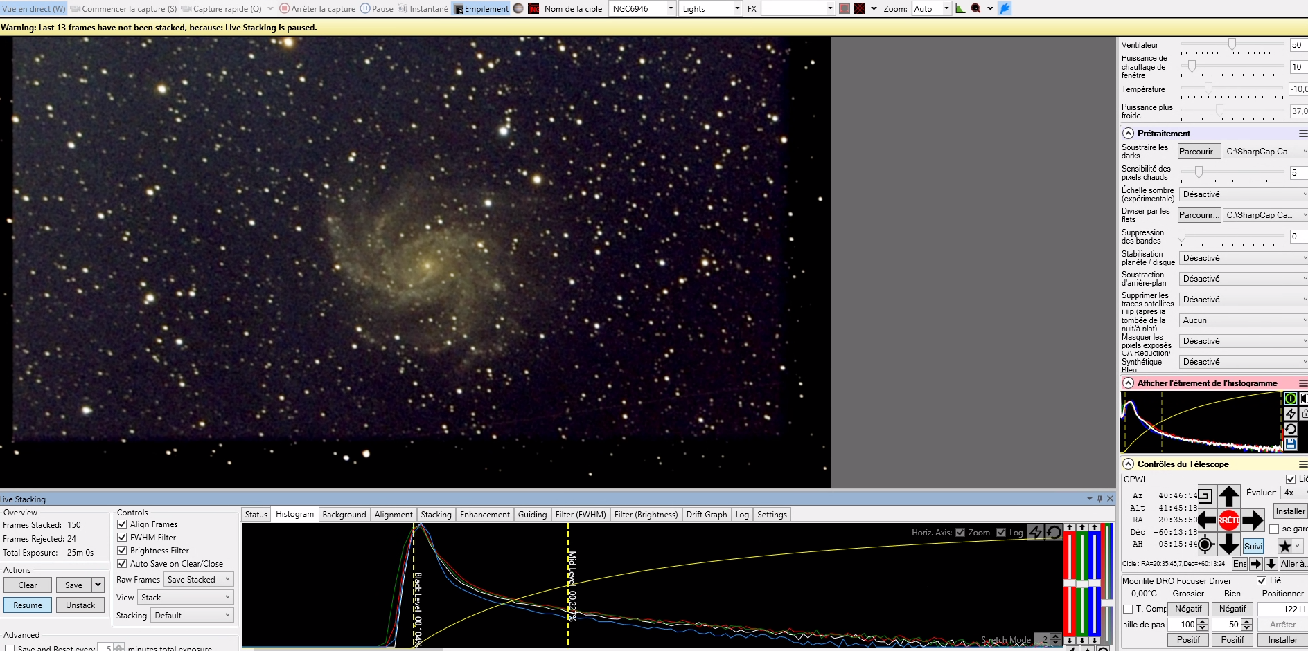

NGC6946 - Filtre IR CUT - 25 minutes poses de 10s et recadrant par astrométrie toutes les 5 à 10 minutes

Message par kawa » 19 juin 2025, 23:22
darki a écrit :
19 juin 2025, 15:01
J'aligne les pics , peut être faut il plutôt aligner la descente ?
Je me demande si tu regardes le bon histogramme ( Live stacking ? qui souvent chez moi est imbuvable ) , je regarde l'autre celui marqué "Afficher l'étirement de l'histogramme " . et le haut des courbes .
Mais aussi parfois un peu à vue . Souvent trop de vert pas assez de bleu . ;)
sur ngc 6946 , on dirait que la courbe bleu est un peu en retrait ?
Dernière modification par kawa le 19 juin 2025, 23:27, modifié 2 fois.

Message par darki » 19 juin 2025, 23:25
Je regarde celui de live stacking, surtout parce que plus gros et possibilité de zoom.
je me suis dit que on voit rien de précis sur le petit

Message par clouzot » 19 juin 2025, 23:32
darki a écrit :
19 juin 2025, 15:01
darki a écrit :
19 juin 2025, 10:40
accompagné d’une réduction de bruit coloré
C'est actif en permanence ça chez moi.
Après ce que je comprend pas, c'est que le courbes sont à mon sens alignées , donc pourquoi ces dominantes ?
Tu alignes sur les pics pour commencer, mais ça ne fait que neutraliser le fond de ciel (qui n'est pas forcément neutre, surtout avec la bouillasse dispersée dedans depuis quelques jours, et selon vers quoi on pointe - cf NGC6946 éteinte par les poussières de la Voie Lactée). Pense à mettre la saturation à fond pour bien voir ce que tu fais (en vérifiant dans le petit histo comme le conseille Joel) : vu comment on étire le stack, ça peut se jouer au 1/10ème de dB près, et c'est cet histogramme qui te dit à quoi ressemble l'image affichée.
Et ensuite : une image de référence dans un coin de l'écran (pas un truc surprocessé hein, un bon vieux DSS2 sur Aladin ou Stellarium) pour fignoler les équilibres.
Dernière chose : avec des poses aussi courtes, il sera toujours plus difficile de faire ressortir les "bonnes" couleurs qu'avec des poses type astrophoto.
