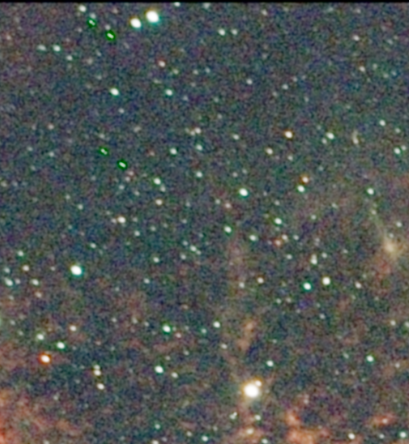

Voila un empilement sharpcap des captures de cette nuit sur NGC6888.
918 poses de 10s . Pas de dark car je sais pas pourquoi, j'ai un pb sur mon dark à ce gain et ce temps de pose (quand je le met, on ne voit plus que les étoiles brillantes).
Je sais pas ce que c'est que les zigouigouis vert en haut , sans doute des merdes sur la lame de schmidt (elle est vrament pourrie) ou ailleurs et qui n'ont pas été supprimées par le flat.
EDIT : pour les trucs verts, en fait en reprenant l'empilement , ce sont quelques points verts (comme des étoiles) mais qui changent de place dans l'image avec le suivi zarbi et les recadrages. Un peu comme si c'était fixe alors que le scope fait le suivi. Mais vu que j'empile plus de 2h, je pense que ça aurait du plus se déplacer. La on dirait juste que ce sont les recadrages et le défaut de suivi mais que c'est pas aligné par sharpcap.
Bref, toute idée est la bienvenue.

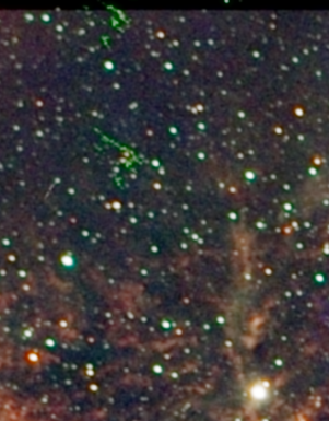

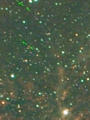

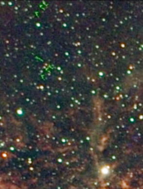

Après 10 images
28 images empilées mais 30 prises par NINA (j'ai une vérification et si nécessaire un recadrage par astrométrie toutes les 30 images)
54 empilées pour 60 prises
à 114 empilées pour 126 prises
187 empilées et 212 prises

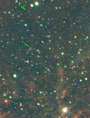

Du coup j'ai pris une brute et voila ce que je vois en zoomant ???
Et si je fais défiler quelque brutes, effectivement, ca reste à la même place sur le capteur et comme mon suivi est magnifique, le reste de l'image bouge sur le capteur, d'où les trainées qui deviennent petits nuages.
La question est donc, c'est quoi ces petites croix vertes sur mon capteur ??

Message par darki » 30 juin 2025, 10:47
Bon, ca semble être des pixels défectueux car si je prend un dark fait à un gain différent (au lieu de pas de dark) ben il n'apparaissent plus sur le stack.
Du coup il faut que je comprenne comment avoir un bon dark à ce gain mais il me semble tous les faire de la même façon mes dark.
Le doute que j'zai, c'est sur la case à cocher ci dessous, ce matin, téléscope couvert, j'ai rafit justement le dark et cette case que j'ai souvenir de toujours cocher ne l'était pas.
Je l'ai cochée mais à priori, pas mieux.

Message par Olivier-Fantasy » 30 juin 2025, 20:13
Oui, ce sont juste des pixels qui se baladent. SC aligne les étoiles, donc on voit le pixel se promener, ce qui fait ces traits et/ou tâches...
De bons darks enlèveront tout ça. Ce qui est bien, c'est que tu te réponds à toi-même avec les bonnes réponses. Tu es un homme autonome ! :D
Sinon, pour les darks, mieux vaut détacher la caméra et faire les darks dans le noir et (surtout avec le temps qu'on a en ce moment) : au frais ! ;-) Ainsi ta caméra travaille moins à garder la bonne température et tu as de meilleurs darks.
Si tu as une cave, c'est parfait, ou une pièce sans fenêtre sous la maison, au frais... Comme les darks sont très sensibles aux fuites de lumière, on couvre bien la caméra avec son bouchon + un linge autour (sans boucher la ventilation de la caméra !) et le tout dans le noir.
Une cinquantaine de darks unitaire, c'est bien... si tu es patient (j'en fait 51 jusqu'aux poses de 60s, ensuite j'ai la flemme, et pour les poses de 120 ou 180s, je n'en fais que 25 ;) )...

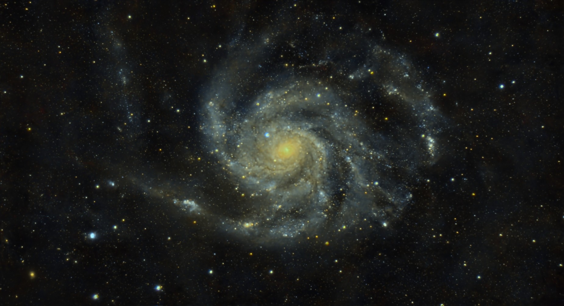

Message par darki » 12 juil. 2025, 17:41
Voilà le résultat de la nuit passée, 1080 poses de 10s sur M101 avec recentrage toutes les 15 poses vu la qualité de suivi du CPC800.
Au final dans Siril, entre les images non résolues et la suppression des images avec une FWHM un peu élevé, reste 597 poses empilées et traitées avec Siril.

Message par Olivier-Fantasy » 12 juil. 2025, 20:15
Jolie couleur lune, pas évidente à rattraper - mais tu as un paquet de "matière" : la même image hors période de lune, ça va "casser la baraque" ! :)
