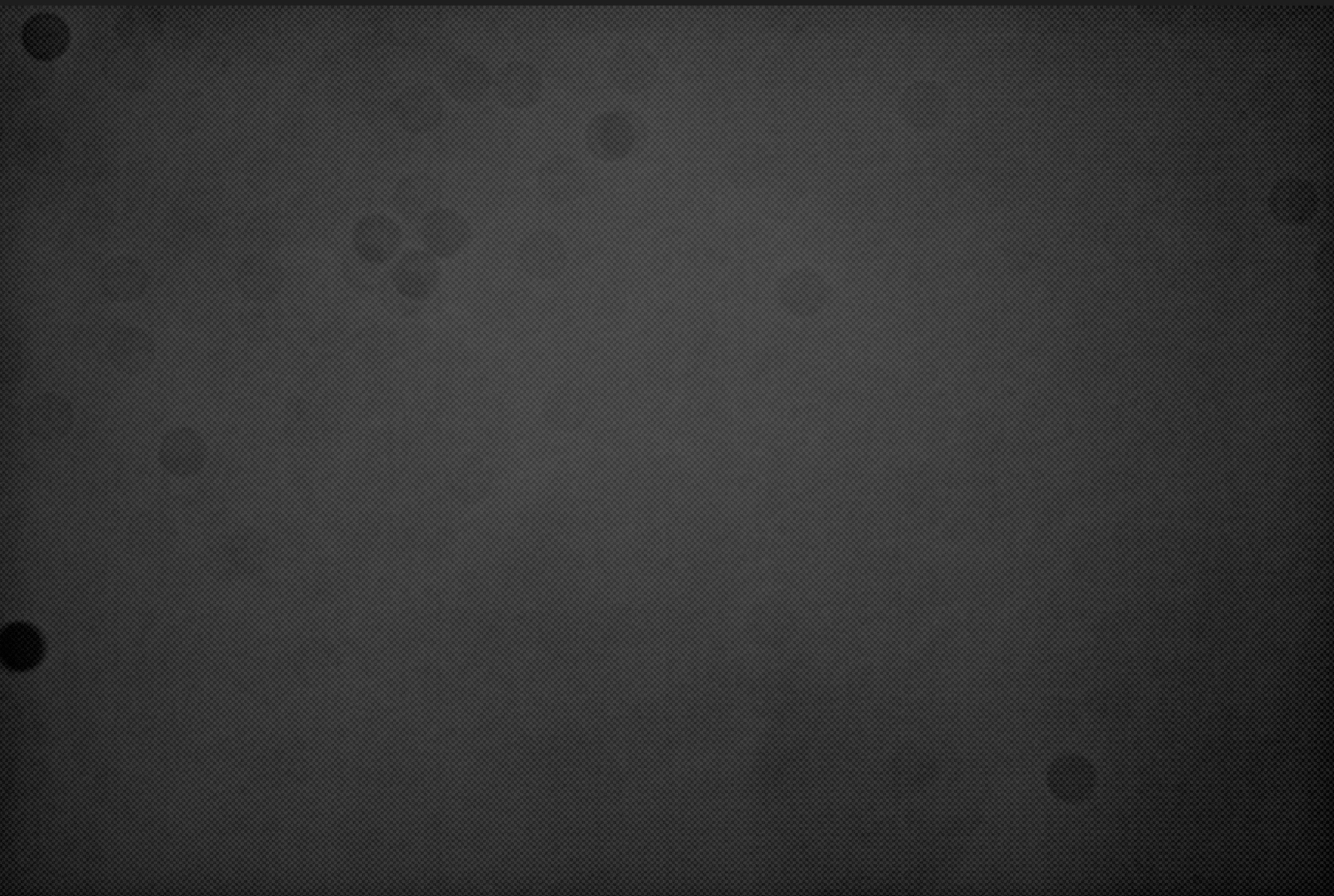

Oui bizarre et encore un casse tête dont je me serai bien pasé .... les flats sont effectivement inopérant .J'en post un ci-dessous. Je ne comprends. Ils sont constellés de ce qui pourrait être des poussières et pourtant lorsque j'ai démonté la caméra cet après midi pour un nettoyage le hublot était nickel, aucune poussière ....

Les miens sont bien plus crades que ça, mais ils retirent les tâches de l'image... Cela devrait aussi fonctionner chez toi : peut-être un souci d'inversion entre ta prise d'image et le logiciel de traitement d'image ensuite ? Du coup, les flats passent, mais ils ne servent à rien s'ils ne sont pas dans le bon sens pour le logiciel (ça arrive parfois, selon les configurations).

En réalité il y a une multitude de tâche (voir le flat ci-dessus). Pourtant aucune tâches visible sur le hublot de la caméra ni dans mes optiques. Tout est nickel donc je ne comprends pas d'où viennenet ces tâches. Et les flats sont totalement inopérants.
