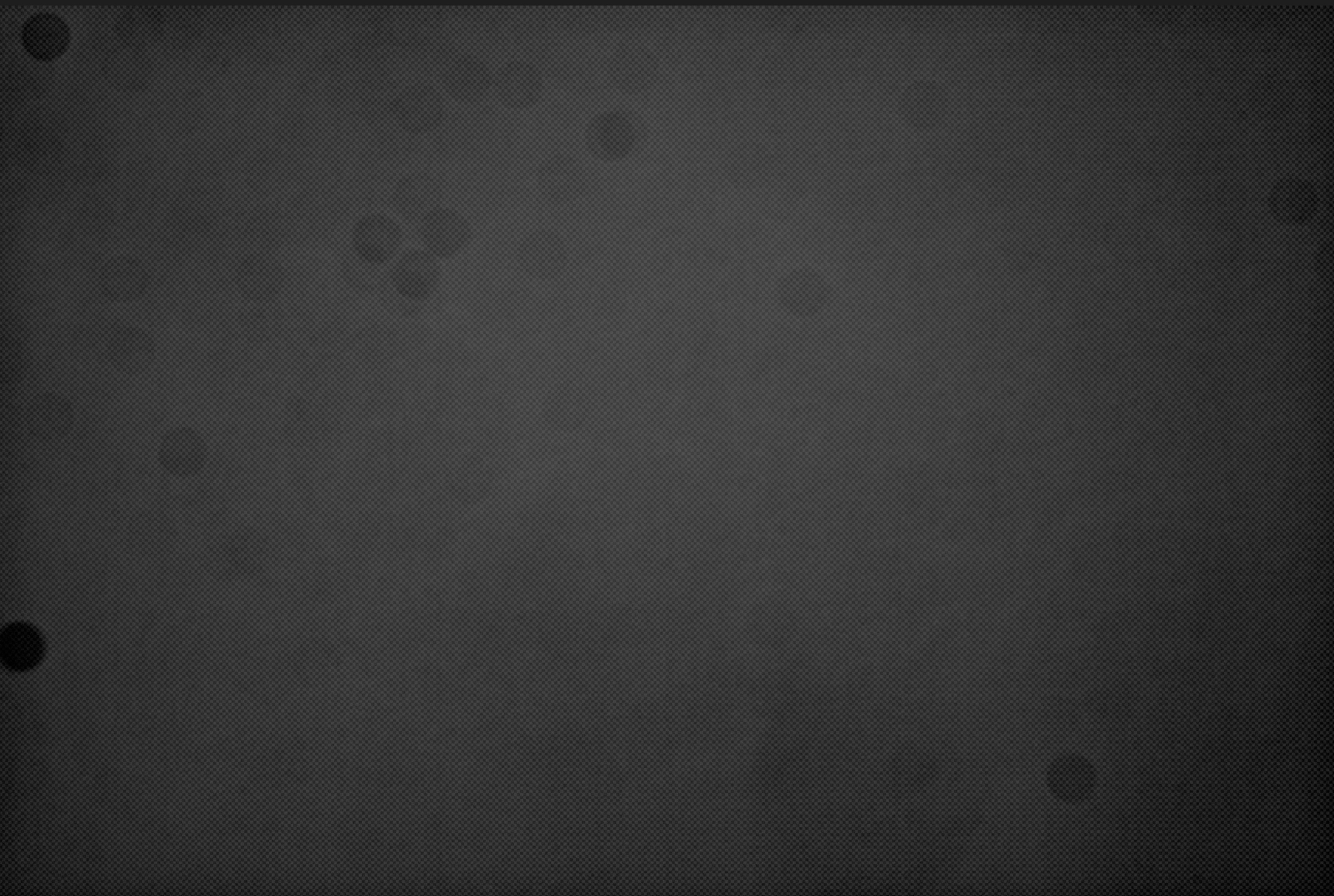

Oui bizarre et encore un casse tête dont je me serai bien pasé .... les flats sont effectivement inopérant .J'en post un ci-dessous. Je ne comprends. Ils sont constellés de ce qui pourrait être des poussières et pourtant lorsque j'ai démonté la caméra cet après midi pour un nettoyage le hublot était nickel, aucune poussière ....Olivier-Fantasy a écrit : ↑06 sept. 2025, 20:20Bizarre que ça ne parte pas avec les flats, quand même...

Les miens sont bien plus crades que ça, mais ils retirent les tâches de l'image... Cela devrait aussi fonctionner chez toi : peut-être un souci d'inversion entre ta prise d'image et le logiciel de traitement d'image ensuite ? Du coup, les flats passent, mais ils ne servent à rien s'ils ne sont pas dans le bon sens pour le logiciel (ça arrive parfois, selon les configurations).

En réalité il y a une multitude de tâche (voir le flat ci-dessus). Pourtant aucune tâches visible sur le hublot de la caméra ni dans mes optiques. Tout est nickel donc je ne comprends pas d'où viennenet ces tâches. Et les flats sont totalement inopérants.Fabiolat74 a écrit : ↑06 sept. 2025, 19:47tache de gras dû aux doigts ? ta 2 taches bien rondent surement poussieres ou pollens

du givre sur le capteur ou la vitre de la camera ?
Ca expliquerai les flats inutiles si ca se forme en cours

Bonjour, J'avais effectivement espoir que ce soit cela, du givre ou des gouttelettes de condensation. Et bien non apparemment ce n'est pas le cas. J'ai refait des flats ce matin et j'ai toujours les mêmes tâches. J'ai essayé d'appliquer différents flats sur mes images (avec histo tiré à 35 % 45 % 60 %) et cela ne corrige rien. Bref un nouveau problème dont je me serai bien passé. Encore une fois c'est à n'y rien comprendre. Le hublot de ma caméra est nickel.

Et des poussières qui se baladent dans l'habitacle du capteur et se déplacerait entre le moment des flats et la capture ?roza7267 a écrit : ↑07 sept. 2025, 12:26Bonjour, J'avais effectivement espoir que ce soit cela, du givre ou des gouttelettes de condensation. Et bien non apparemment ce n'est pas le cas. J'ai refait des flats ce matin et j'ai toujours les mêmes tâches. J'ai essayé d'appliquer différents flats sur mes images (avec histo tiré à 35 % 45 % 60 %) et cela ne corrige rien. Bref un nouveau problème dont je me serai bien passé. Encore une fois c'est à n'y rien comprendre. Le hublot de ma caméra est nickel.
J'ai deja vu il y a longtemps un truc comme ce que tu as sur un forum et c'était des poussiere ou du gras je sais plus sur le capteurs.

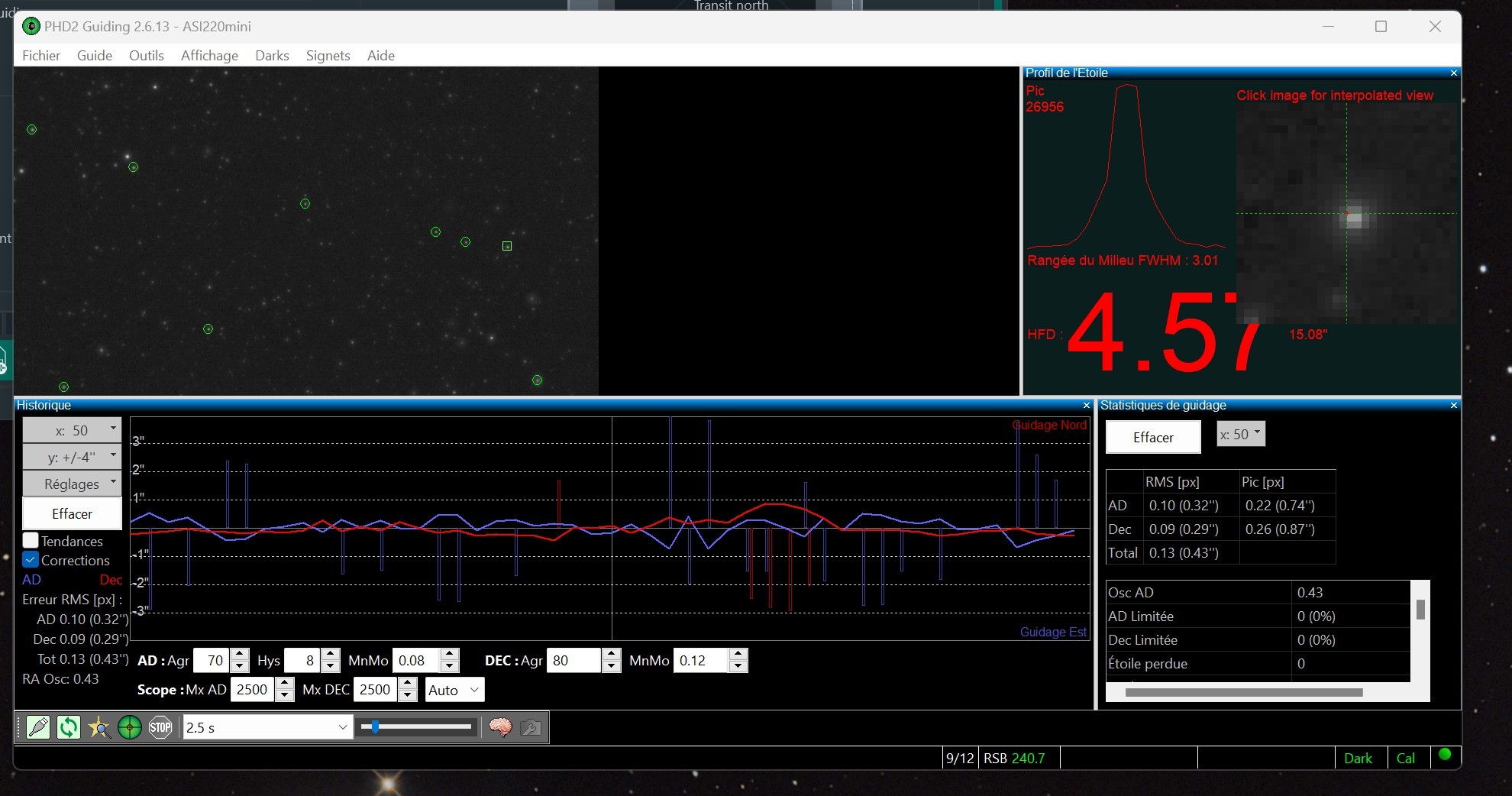

Merci je n'insisterai pas sur cette cible car il est vraiment difficile de sortir du signal. J'ai ajouté 3 heures la nuit dernière, mais le résultata n'est pas meilleur qu'avec 4 heures. En revanche je suis bien content d'avoir amélioré mon guidage.
