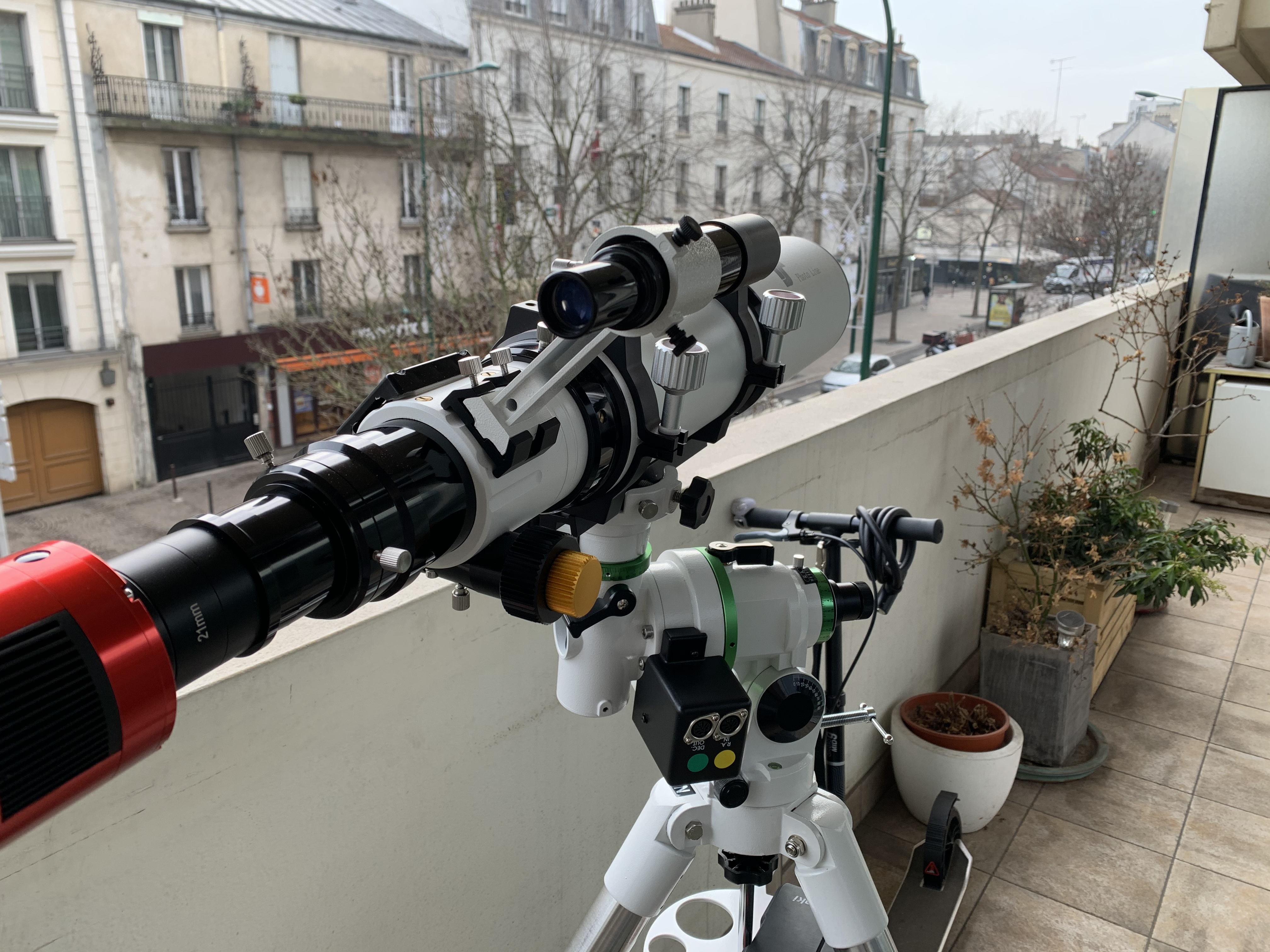

J'aime bien l'idée de VN terrestre pour s'entraîner. Surtout avec ma météo parisienne.
Monture à l'horizontale. Cible en vue. Suis prêt pour ce soir ! :D

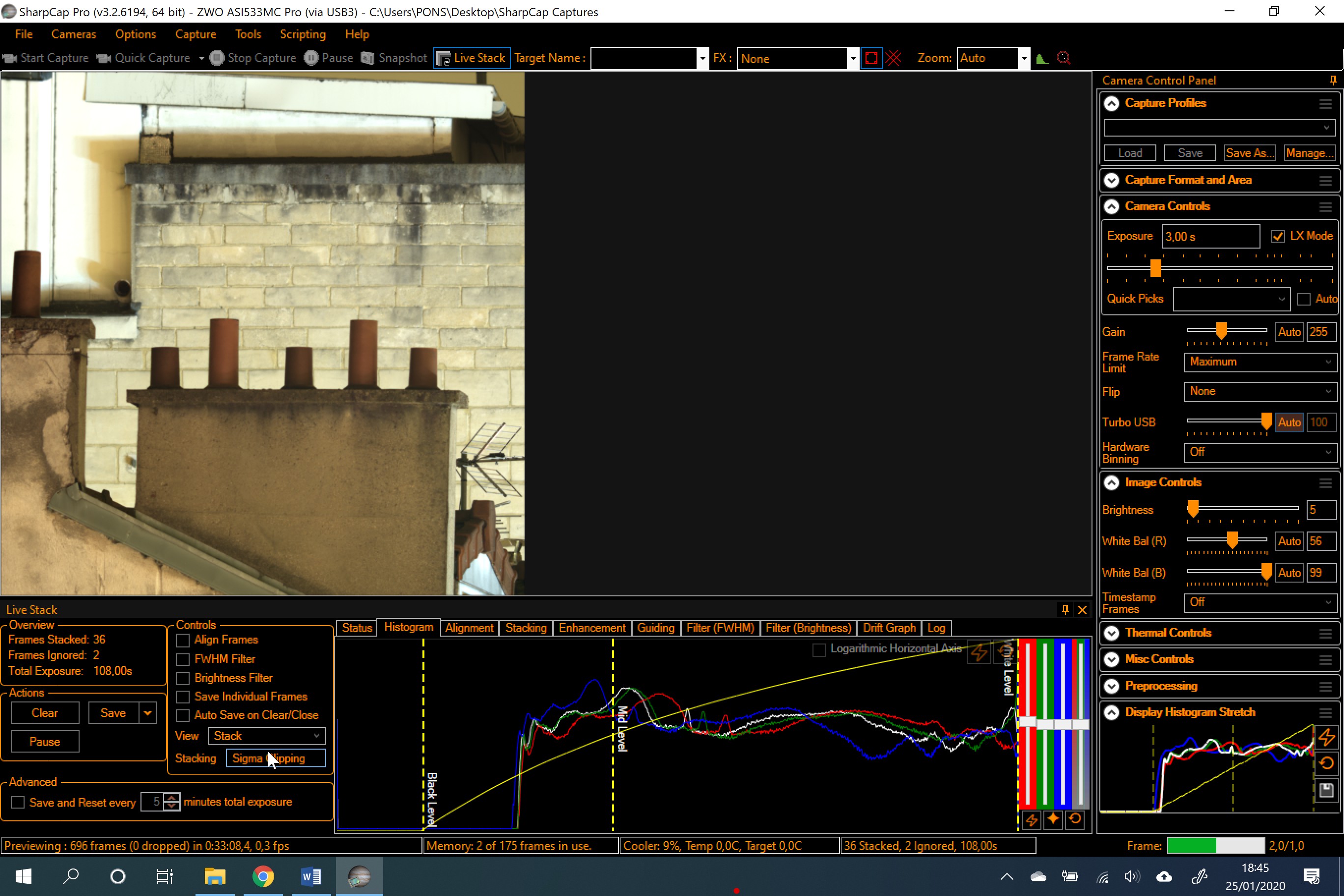

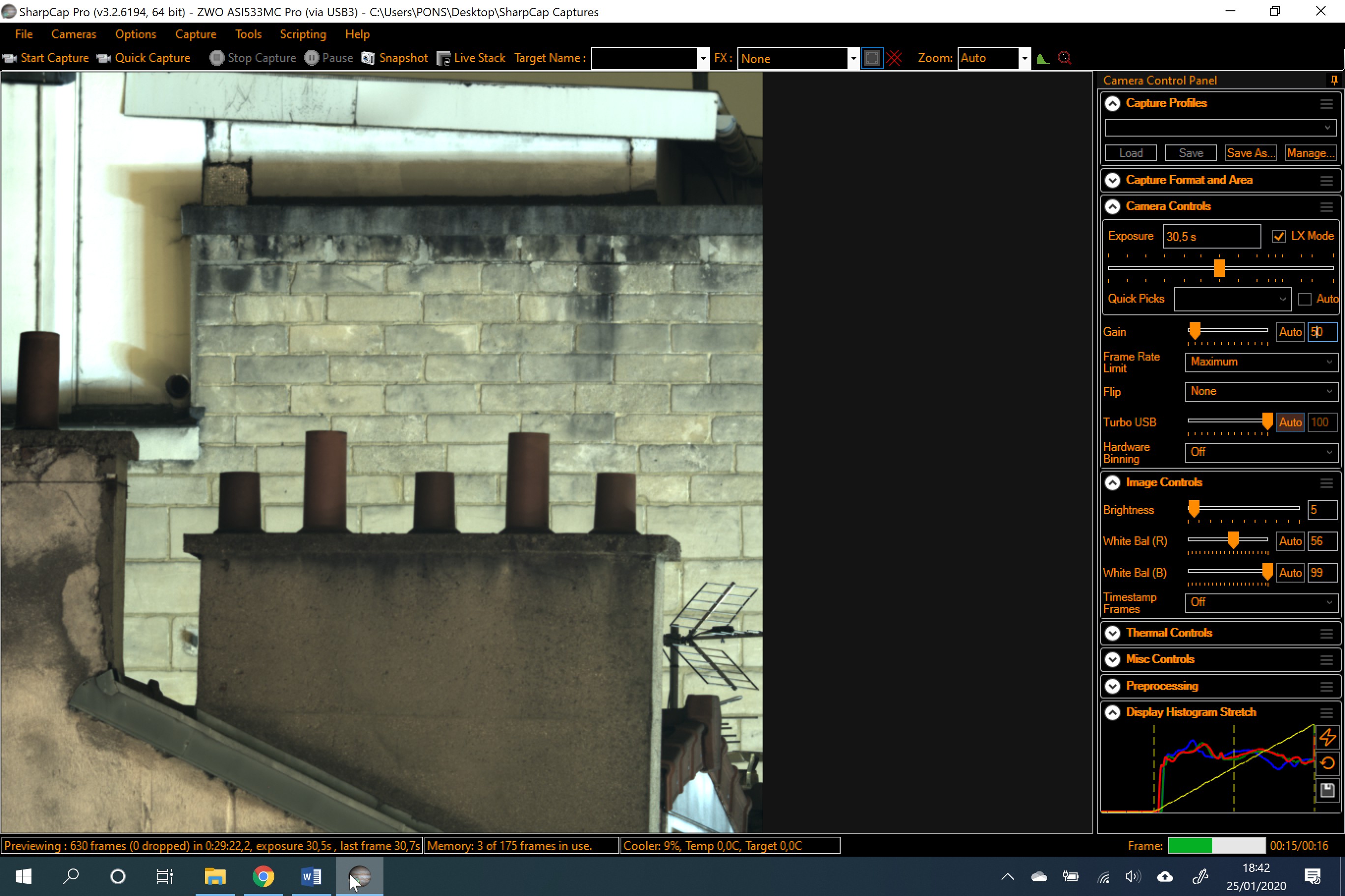

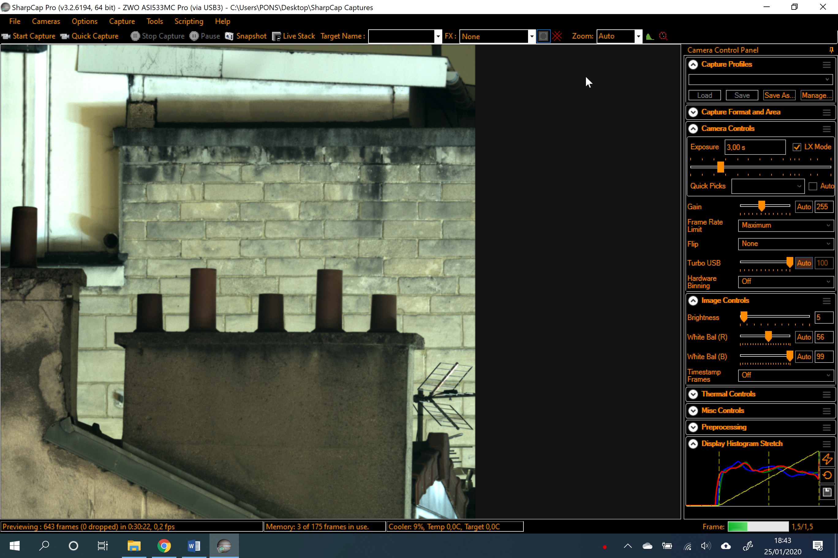

Je mets ici mes quelques tests de photos nocturnes urbaines. C'est juste incroyable ce que nos matos arrivent à sortir. Certes il y a un peu d'éclairage dans la rue et la ville. Mais ce qui sort à l'écran est juste à des km du trou sombre vers lequel j'ai pointé la lunette. Et puis c'est sympa de découvrir l'appli et jouer avec les curseurs de SP bien au chaud. En 30 min j'ai mieux compris l'appli qu'en 5 sorties...
Deux ch'tites questions si c'est l'endroit pour (sinon n'hésitez pas à me réaiguiller) :
- c'est quoi le staking en sigma cliping ?
- le réglage Brightness, ça s'utilise comment par rapport à l'exposition et au gain ?
SharpCap Pro (v3.2.6194, 64 bit) - ZWO ASI533MC Pro (via USB3) - CUsersPONSDesktopSharpCap Captures.jpg
SharpCap Pro (v3.2.6194, 64 bit) - ZWO ASI533MC Pro (via USB3) - CUsersPONSDesktopSharpCap Captures_2.jpg
SharpCap Pro (v3.2.6194, 64 bit) - ZWO ASI533MC Pro (via USB3) - CUsersPONSDesktopSharpCap Captures_3.jpg

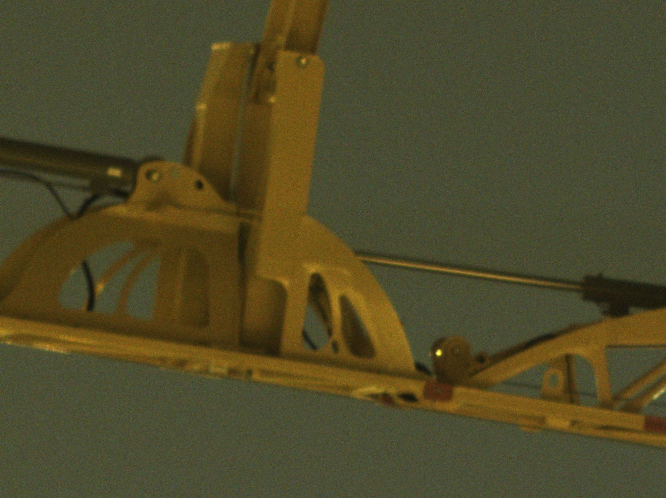

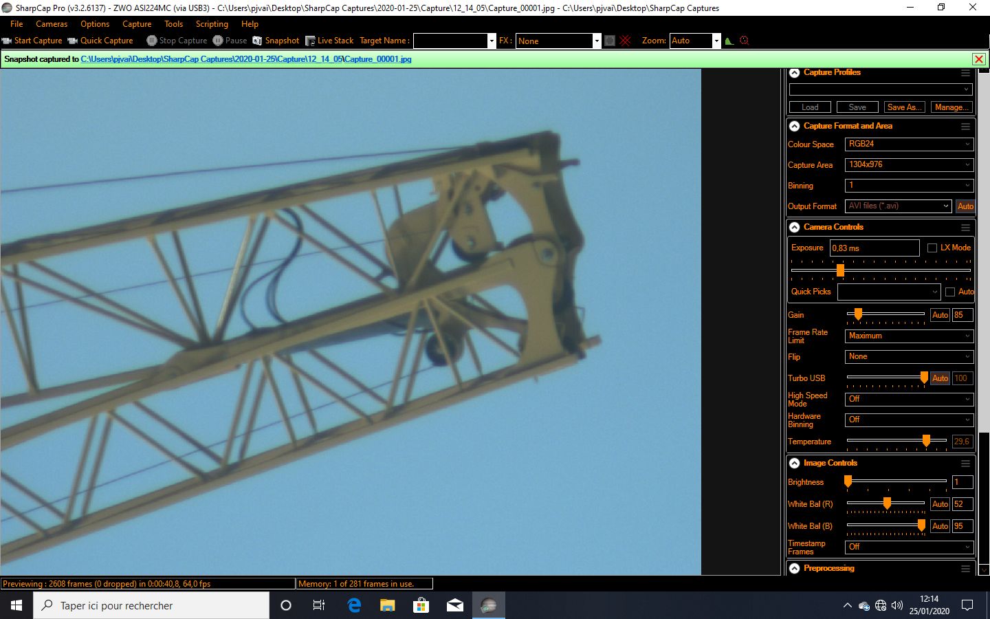

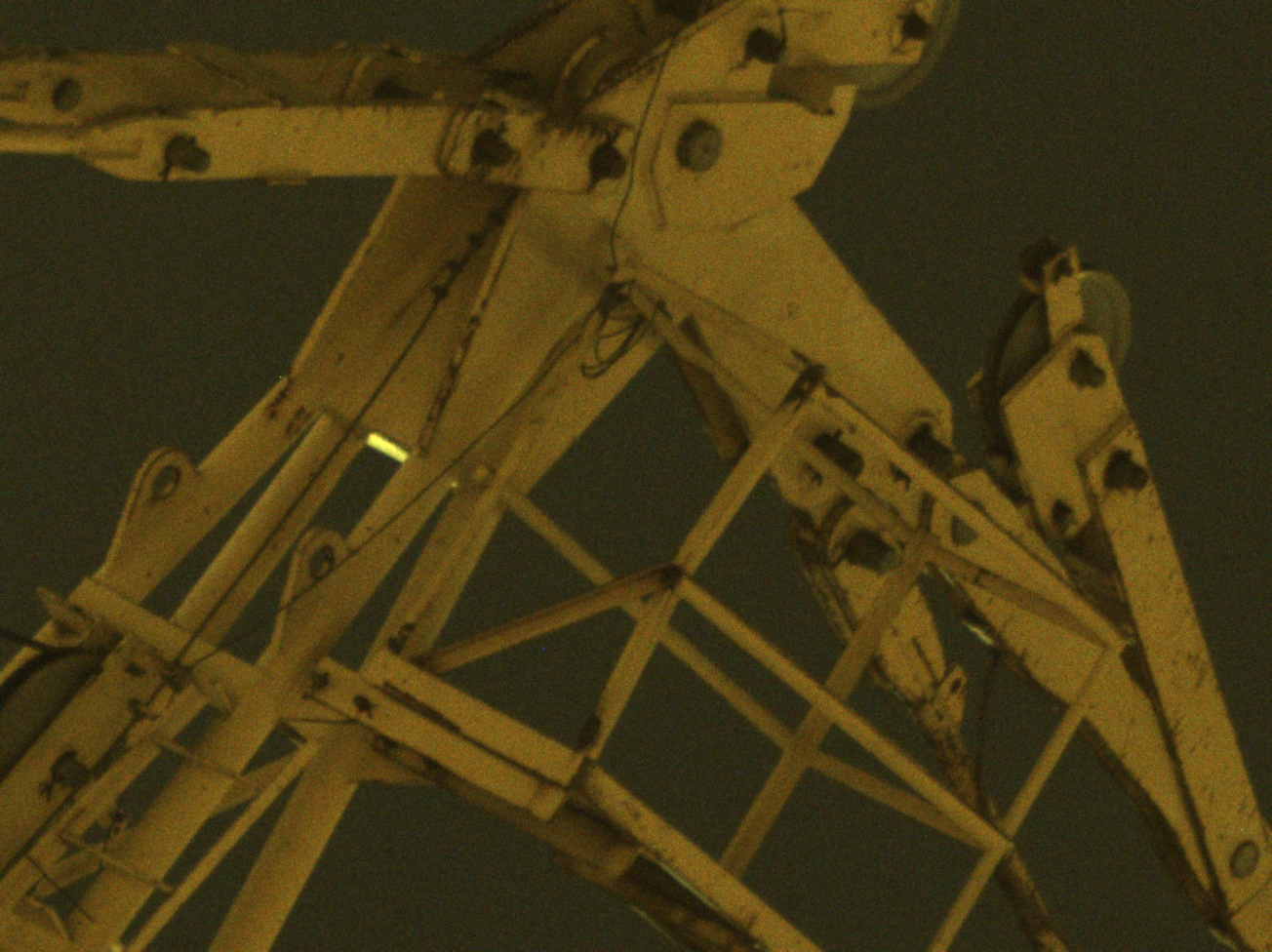

Moi non plus, pas beaucoup de champ avec la lunette 102 et le réducteur correcteur x0.8.
Exposition environ 1s , gain 350, ASI 224, filtre IR-UV cut
grue à 350m
grue à 250 m

Message par clouzot » 25 janv. 2020, 21:37
apo a écrit : ↑
25 janv. 2020, 18:49
C'est un mode d'empilement où chaque pixel de la nouvelle image ne sera ajouté à l'empilement que s'il n'est pas "trop" différent des précédents. En gros, ça permet d'effacer tout phénomène transitoire style passage d'avion ou de satellite, et ça peut aider à préciser les images dans certains cas.

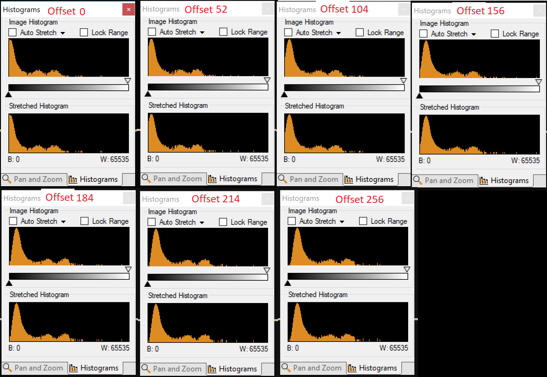

Le Brightness : c'est un décalage de l'histogramme vers la droite pour éviter de "clipper" (couper) le bruit de la caméra quand on fait ses darks, ce qui permet ensuite de le soustraire convenablement de l'image capturée.
Une image valant mieux qu'un long discours (source
Le bon réglage d'offset, c'est celui qui permet que le "gros" (la bosse) du bruit ne soit pas bouffé à 0, mais qui ne le décolle pas trop non plus (sinon on bouffe de la dynamique de la caméra avec du bruit). Donc ici 150 ou plus, mais pas 256 qui laisse trop à gauche de la bosse. C'est un art, il faut croire...
