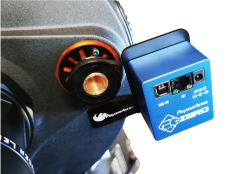

Message par Olivier-Fantasy » 01 déc. 2025, 11:23
01 déc. 2025, 10:43
Si tu as le budget, on ne fait pas mieux qu'un esatto 2" sur les Edge
J'aimerais bien, oui, c'est le but quand je pourrais.
Après, j'ai lu qu'il n'avait une course de mise au point que de quelques millimètres (5-6mm ?)... J'ai trouvé ça étonnant. Peut-être ai-je mal lu ?... Sur mes lunettes, je suis tantôt à "33.000" avec tel réducteur, tantôt à "65.000" avec tel autre... Cela fait plusieurs centimètres de course !
Donc, je me dis que ça pourrait poser un problème d'être limité à la plage de réglage du réducteur x0.7, sur le Edge, si jamais je veux faire du planétaire (c'est un des buts avec le Edge) et si jamais le point net est très éloigné de celui du réducteur... Tu as déjà essayé ?
Parce que j'imagine la galère pour monter l'Essato, donc ce ne serait pas pour le démonter dès que je veux voir Jupiter ou Saturne ;)
01 déc. 2025, 10:43
j'ai trouvé le mien d'occasion, a peine plus cher que le truc celestron vendu a prix d'or sur certains sites, franchement c'est du vol ce truc
Ben, je vois l'Essato à 820 euros sans les bagues qui permettent de le monter... et ça dépasse les 1000 euros avec les deux bagues pour le C9... (chez PA)... Alors que le moteur Celestron est à 275 euros. Pas cher, mais rustique ;)
Le Pegasus sera sûrement plus précis que le moteur Celestron (ça peut pas être pire !)... mais le fait que ça passe par une courroie... et que ça dépasse sur le côté (un coup à tout arracher en passant à côté !!!)... Bon... je n'avais pas voulu tenter...
Mais je ne vois pas trop d'autre solution... en attendant d'avoir le budget pour l'Essato (ou tomber sur une super occase).
01 déc. 2025, 10:43
plus de primaire a verrouiller déverrouiller sans arrêt
Donc, ça, quand on n'a pas d'Essato, il faut le serrer à chaque fois, si j'ai bien compris... Et desserrer très fortement quand on veut faire la MAP, au risque de faire forcer le moteur contre la limite, si j'oublie de le desserrer...

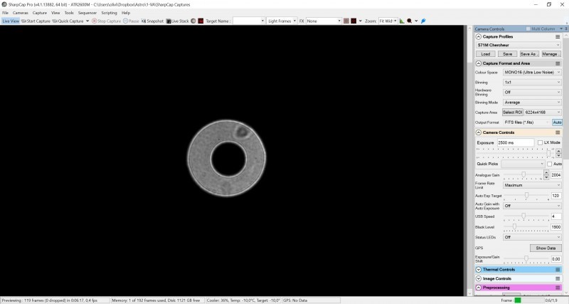

en tous cas il va falloir me collimater ce tube, la c'est catastrophique
Tu parles de cette étoile ?
2025-11-30 19_04_06-SharpCap Pro (v4.1.13882, 64 bit) - ATR2600M - C__Users_olivi_Dropbox_Astro_1-VA.jpg
2025-11-30 19_04_06-SharpCap Pro (v4.1.13882, 64 bit) - ATR2600M - C__Users_olivi_Dropbox_Astro_1-VA.jpg (37.05 Kio) Consulté 2418 fois
Parce que là, je ne sais pas ce que c'était... Je venais de faire la MAP au bahtinov (justement) et en enlevant le masque, je vois ça :
2025-11-30 22_29_13-SharpCap Pro (v4.1.13882, 64 bit) - ATR2600M - C__Users_olivi_Dropbox_Astro_1-VA.jpg
2025-11-30 22_29_13-SharpCap Pro (v4.1.13882, 64 bit) - ATR2600M - C__Users_olivi_Dropbox_Astro_1-VA.jpg (42.5 Kio) Consulté 2418 fois
:shock: :o WTF?... Je ne sais pas comment ma collim a pu passer de mon étoile (ci-dessus) a ce truc tout tordu, en quelques heures... Ou alors un artefact ?
Bref, je vérifierai la collim à la prochaine soirée claire - car, effectivement, si le C9 est décollimaté à ce point, pas étonnant que les étoiles me paraissent "floues"... (mais bon, vu ma 1ère image, ça me parait étonnant).
Je verrai bien.

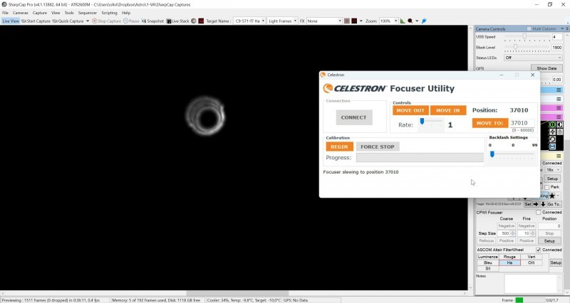

Message par steph37 » 01 déc. 2025, 11:29
Tiens @Olivier-Fantasy c'est marrant, il apparaît dans ton SharpCap le focuser Celestron mais il n'est pas connecté
Aurions nous un pb de driver ?

Là, c'est surtout que le focuser n'apparait pas directement. Il faut passer par CPWI (préhistorique)... Et... CPWI apparait dans SC, une fois installé... Mais toujours pas possible de connecter le focuser. Donc, ça ne règle rien.
Juste une autre galère à régler, et quand ça marchera, tout roulera... Faut juste chercher et trouver le truc (ça aurait été trop facile que ça fonctionne "normalement").

@Olivier-Fantasy on ne vérifie pas la collimation sur une etoile ultra defocalisée comme sur ta première image, ça n'apprend absolument rien, non, on le fait sur étoile très faiblement défocalisée qu'on grossi 400x ou 600x, et ta seconde image ressemble bien plus a ta vraie collimation, sur la première on a rien a voir^^
si ça peut te parler, voila ce que j'avais après avoir dégrossi la collim (c'est pas encore parfait), note que j'ai un zoom à 600X et que je suis très peu défocalisé, ça doit ressembler à ça si tu veux controler ta collim et la regler. Astuce pour passer outre la turbulence, fais la avec le filtre Ha et avec des poses de 8s (a toi de regler le gain en conséquence pour avoir une image lisible, en evitant de passer par l'histo).
Dernière modification par John Mc Burn le 01 déc. 2025, 12:16, modifié 2 fois.

Message par darki » 01 déc. 2025, 12:16
Aussi penser a toujours finir la map en négatif sur les sct (contraire des aiguilles d'une montre).
Le focuser celestron faut le faire passer par cpwi où il a un driver ascom ?
Quoiqu'il en soit pour tester la connexion avec, utilises ascom diagnostic, juste tu sélectionne le matériel et test la connection..
Je peux te faire des copies d'écran si necessaire

Message par Olivier-Fantasy » 01 déc. 2025, 12:27
01 déc. 2025, 12:15
Oui oui, c'est juste que c'est la 1ère image qui est apparu à l'écran quand j'ai démarré hier soir... Et puis, j'ai eu l'autre image toute tordue, donc je me demandais de laquelle tu parlais.
Je n'ai pas vérifié la collim hier soir, mais effectivement si c'est la seconde image, c'est totalement en vrac. Bizarre que je n'ai pas vu le même genre d'image en focalisant la 1ère fois (j'ai dû passer trop vite dessus).
En tous cas, ça règlerai mon impression d'image floue ! Nickel !
Je ferai ça au prochain soir clair (avant qu'on se mette à Nina, peut-être ?)...

Hop hop hop !!! Un trou dans les nuages !!! Et j'ai une collimation à faire - vu que j'ai installé des vis Bob's knobs...
Déjà, on partait de loin ! Visez la tête de l'étoile après mise au point au bahtinov !!! Complètement en vrac !
2025-12-04 19_16_28-SharpCap Pro (v4.1.13882, 64 bit) - ATR2600M - C__Users_olivi_Dropbox_Astro_1-VA.jpg
Au début, j'ai eu un peu peur car je voulais corriger l'étoile en la défocalisant un peu, comme m'expliquait Maître Nico @John Mc Burn...Mais chez moi, à 600x, l'image est toute pixellisée (pas de joli rond). De toute manière, l'étoile était tellement en vrac que je n'avais qu'un gros pâté ! :?

Au tri-bahtinov, pas mieux... (même en baissant le gain : l'étoile disparaissait...)
