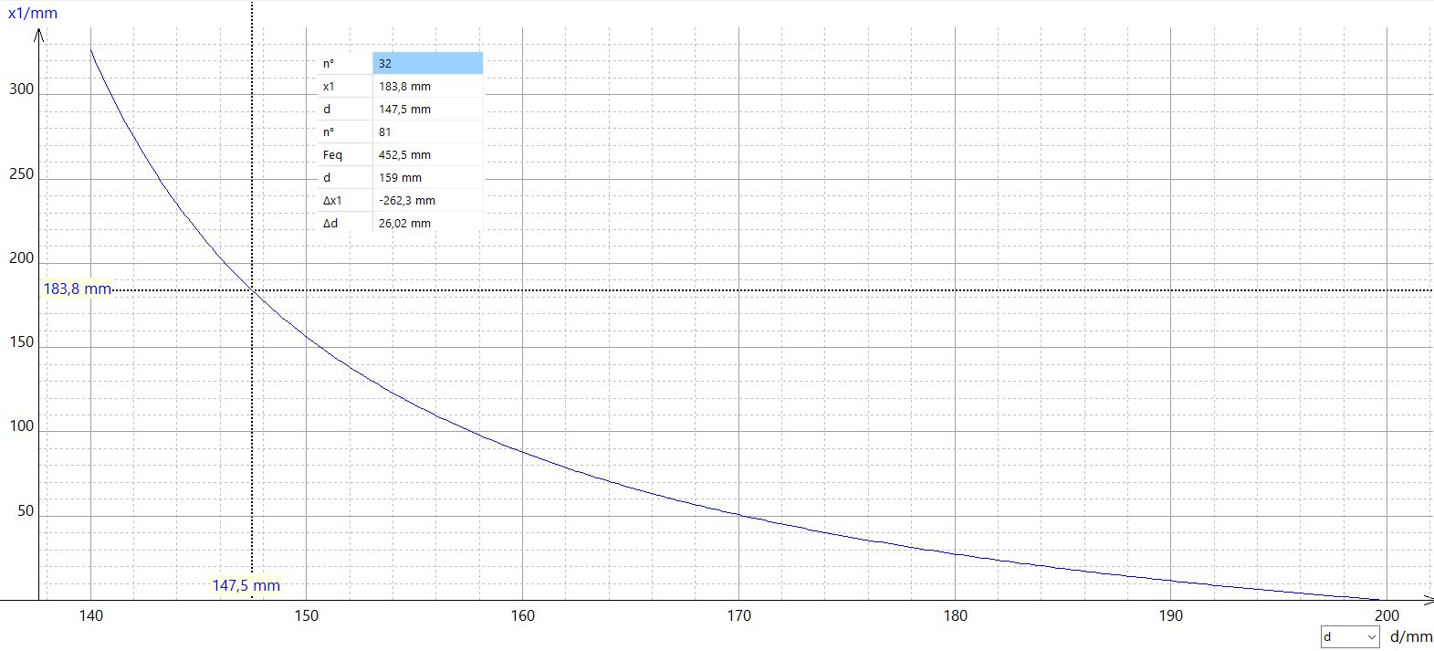

Messages : 11540
"accélérer" à l'extrême un Mak sans réducteur ...
Message par pejive » 27 janv. 2020, 22:12
C'est un peu plus pointu pour le MTO surtout avec des valeurs approchées; çà se joue à moins d'un millimètre!
Pour arriver à une focale de 700 mm j'ai trouvé d=148mm; f2=-73,5 mm
avec d= 160mm la focale résultante tomberait à 440 mm; pour d= 170 340mm
Au-delà à tester :lol:

Message par pejive » 28 janv. 2020, 10:59
J'ai déterminé que le diamètre du miroir secondaire est de 32 mm.
Il va falloir trouver la configuration idéale pour que la camera n'apporte pas d' obstruction supplémentaire

Message par Lambda » 28 janv. 2020, 13:13
Pejive, t es pile poil dans les clous! J ai revérifie mes côtes, et ça colle avec tes calculs!
Tu as fais un boulot d étude admirable, surtout avec les données de piètres qualités que je t'ai fourni... :oops:
Pour la taille du miroir secondaire, c est moins pessimiste que 32 mm... t étais dans le bon ordre de grandeur. Mais je viens de ré mesurer son diamètre, on est à 36mm.... ce qui est une bonne nouvelle et offre plus de latitude pour loger le corps de caméra...
En regardant des résultats, je suis bien tenté de choisir:
d=170 mm
x1= 50 mm
Feq= 340 mm
Et donc
Avec le diamètre de secondaire à 36 mm de diamètre et un brin d usinage/ customisation du corps d une cam baton, je pense que c est jouable sans obstruction additionnelle...
Je fais un crobar papier de mon côté...
Merci!
A+,
Lambda
Messages : 11540
Message par pejive » 28 janv. 2020, 13:28
Oui je pense qu'il faut taper dans cette valeur de d à 5 mm près; les déplacements de la caméra seront aussi de quelques millimètres
Tu trouveras sûrement du matériel chez casto pour faire un prototype :mrgreen:

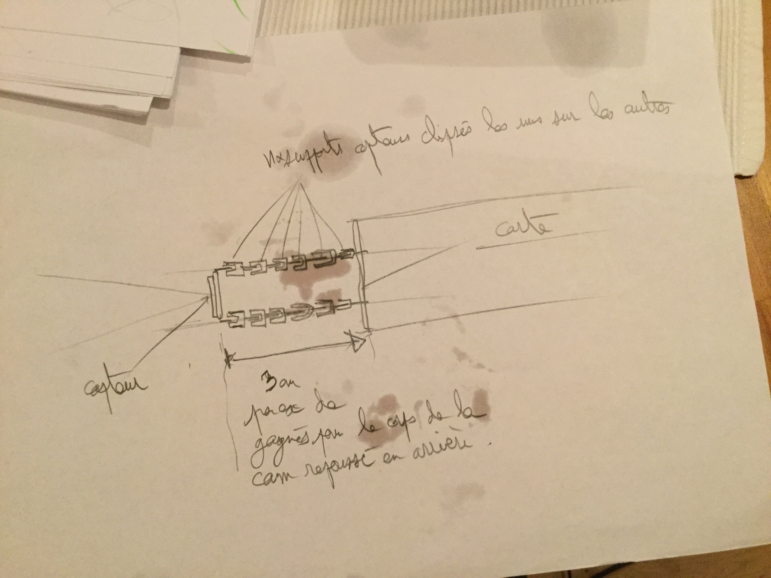

Message par Guimby » 28 janv. 2020, 14:12
@Lambda comment est relié le capteur a la carte? Tu ne peux pas envisager de déporter cette carte en dehors du champ a ne pas obstruer? Quitte a la mettre en dehors? Ou devant le ménisque ?
Et quid d'un renvoie du faisceau sur le côté ?

Message par pejive » 28 janv. 2020, 15:41
Ouh là là :mrgreen: je n'avais pas envisagé un démontage de caméra.
Je pense qu'un test préalable avec une cam non customisée serait souhaitable.
Mais @Lambda est meilleur bricoleur que moi :lol:

Guimby, le capteur est "CMS" soudé.. :cry:
Sinon, s il avait été slotte sur un support, ton idée aurait été jouable, on pourrait même envisager d empiler plusieurs supports/slots les uns sur les autres et installer le capteur au sommet de l empilement.... cela permettrait de dégager le capteur facilement de 2 ou 3 cm au dessus de la carte et donc de pouvoir faire reculer d'autant le corps de la cam en direction du trou du miroir primaire, diminuant ainsi l obstruction effective de la cam....
Un truc comme ça...
Mais bon, je peux pas faire ça avec cette cam..., en fait, avec un léger compromis, niveau augmentation obstruction... ça devrait passer au chausse pied... :D
A+,

J'ai trouvé un logiciel qui devrait te plaire :)
http://serge.bertorello.free.fr/correct/correct.html
Il m'a fallu "un certain temps" pour le prendre en mains mais avec un peu de patience...
J'ai utilisé pour les rayons de courbure du ménisque celui que j'avais estimé pour le miroir secondaire.
Les indices de réfraction correspondent à un verre de Shott le SSK1
Le Mak de base
Le Mak rapide
avec un autre verre
Le logiciel permet aussi d'étudier le champ et la distorsion, mais là je ne maîtrise pas du tout pour le moment

Message par Ubuntu » 29 janv. 2020, 08:54
Super ça, très intéressant :D
Moi j'utilise winlens3Dbasic... vais essayer de regarder cette config pour voir les distortions :D

Message par pejive » 29 janv. 2020, 11:50
Je pense que ce logiciel a des lacunes; il n'y a plus de fichiers d'exemples et je n'arrive pas à faire afficher un dispositif dioptrique... :cry:
J'ai téléchargé WinLens mais c'est hermétique :( faut que je lise le manuel :mrgreen:

Message par Ubuntu » 29 janv. 2020, 14:58
Il y a aussi des tutos youtube... ça prend un peu de temps mais après c'est assez facile :D
