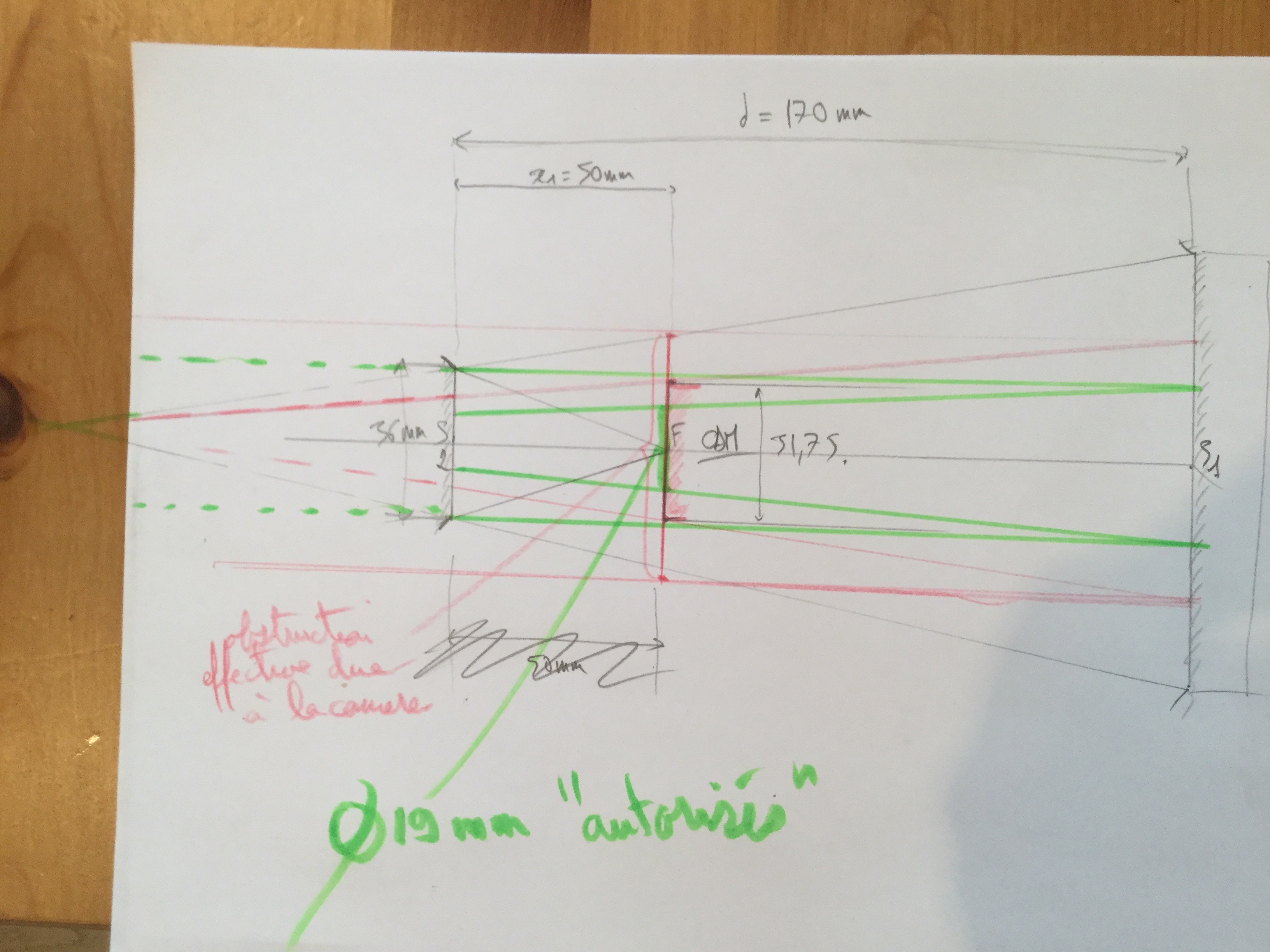

Par contre, je viens de me rendre compte d un truc...
Le miroir primaire a un diamètre utile de 110 mm, pas 100 mm.... c est le ménisque d entrée qui a une diamètre collecteur de 100 mm...
Et c est vrai qu il est légèrement divergent...
Je ne pense pas que ça a une incidence majeure sur tes resultats, mais bon....
Ici un dessin avec le secondaire à 36 mm de diamètre....
Et une cam baton de 31.75 mm de diamètre
Bon, si je me plante pas, en effet, va y avoir pas mal d'obstruction additionnelle....
Bon, si j imagine un rayon rentrant en vert, un peu comme condition limite permettant d imaginer le diamètre Max de la cam aux conditions ci dessus, avec comme obstruction unique et Max, celle du miroir secondaire
d=170 mm
x1=50 mm
On a un diamètre Max de corps de cam de l ordre de 19 mm...

Ok Pejive, je colle aux consignes données par tes calculs...
Et bricoler une cam pour la réduire à 19-20 mm diamètre, à partir d une cam baton ca doit être jouable...

Bon... carte en forme de disque de la cam...diamètre entre 28.5 et 29 mm.....
Peut être un peu diminuer d vers les 162-164 cm et une focale resultante autour de 400 mm....
Faut que je refasse un dessin, pour voir...

Guimby, le capteur est "CMS" soudé.. :cry:
Sinon, s il avait été slotte sur un support, ton idée aurait été jouable, on pourrait même envisager d empiler plusieurs supports/slots les uns sur les autres et installer le capteur au sommet de l empilement.... cela permettrait de dégager le capteur facilement de 2 ou 3 cm au dessus de la carte et donc de pouvoir faire reculer d'autant le corps de la cam en direction du trou du miroir primaire, diminuant ainsi l obstruction effective de la cam....
Un truc comme ça...
Mais bon, je peux pas faire ça avec cette cam..., en fait, avec un léger compromis, niveau augmentation obstruction... ça devrait passer au chausse pied... :D
