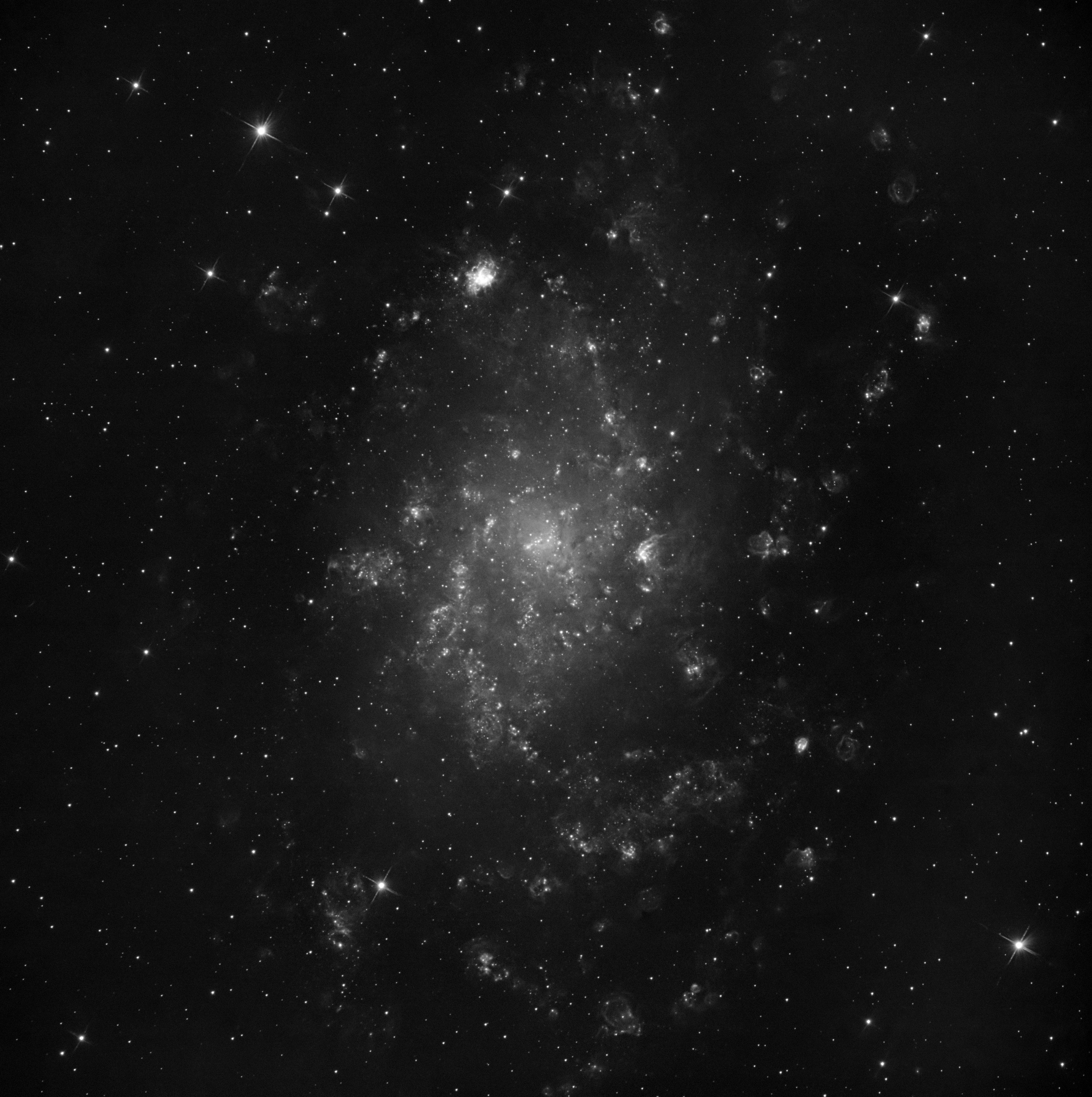

Puis M33 traitement Ha seul 54x180s, lune bien présente

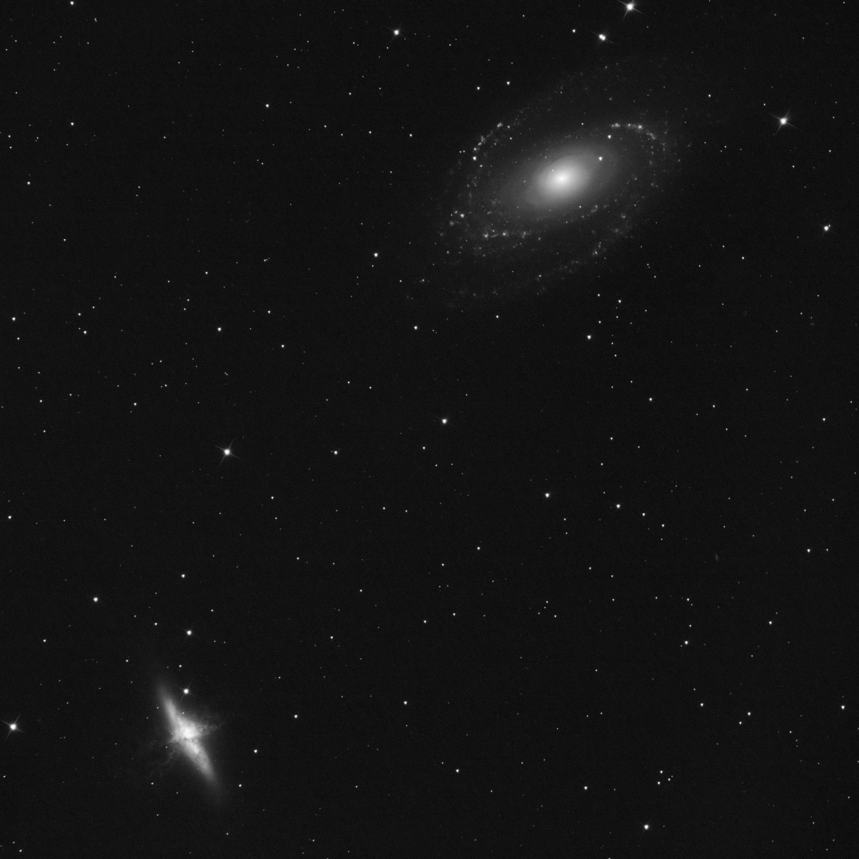

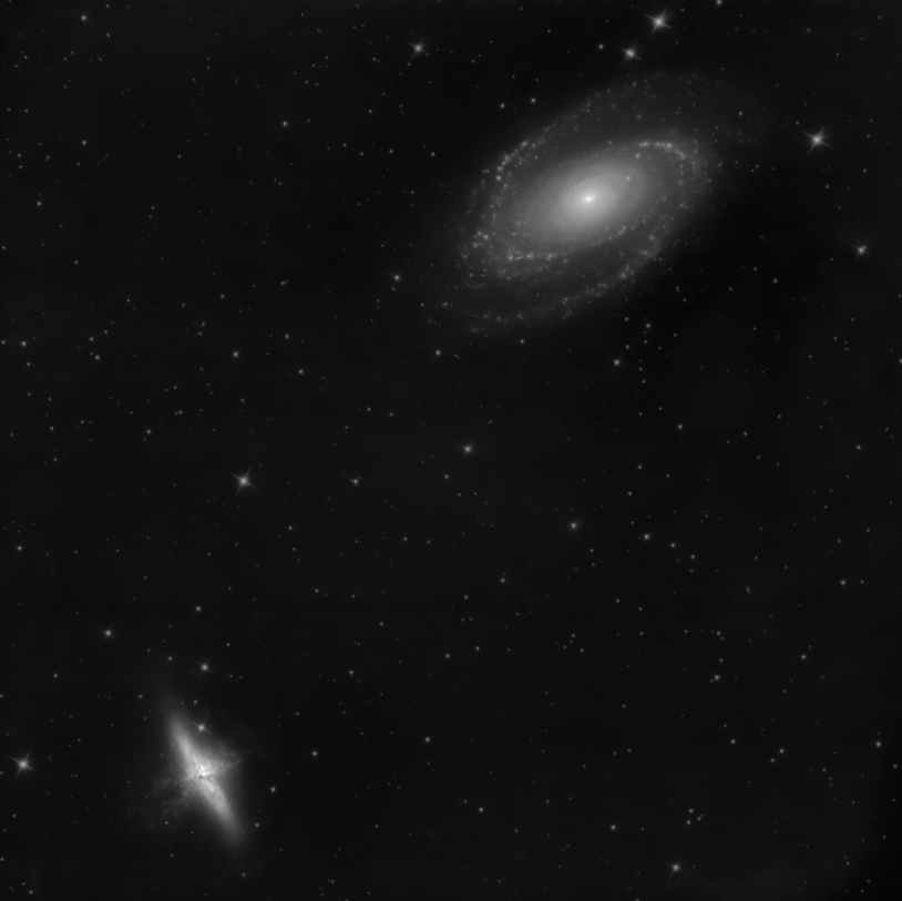

Et M81-M82 Ha seul aussi, lune bien présente, 46x180s
J'ai quand même l'impression de ne pas avoir récupéré autant de détails que j'aurais dû avec de tels temps de pose.

Un exemple a partir de ta m33 que j ai boosté au maximum on va dire pour avoir un aperçu de son potentiel
duo_81/82
il te manque un peu de strech pour mettre un peu plus en valeur
enfin la j ai forcé donc le coeur est plus cramé on va dire on perd en détail. bref en partant d un fits de base je pense qu'il y as moyen de sortir de belles choses en trouvant les bon parametres

Voila de mon coté avec pix
Dernière modification par Fabiolat74 le 01 janv. 2026, 18:39, modifié 1 fois.

Message par Fabiolat74 » 01 janv. 2026, 18:30
en essayant de diminuer les zones ifn

Message par bemo47 » 01 janv. 2026, 18:44
effectivement tu en tires un peu plus que moi, faut du doigté :mrgreen: :mrgreen:
et entre temps j'ai reprise la m33 toujours avec Siril seul et j'obtiens ça, mais tous ces donuts partout ça surprend ! ce sont bien des objets dans la galaxie ? ou des défauts de mon traitement ?
Messages : 9553
Demande d'avis sur quelques traitements
Message par Fabiolat74 » 01 janv. 2026, 18:50
de memoire c est bien ca sur m33 je suis allé voir sur une de mes photos en couleurs
Messages : 9553
Message par Fabiolat74 » 01 janv. 2026, 18:53
en tout cas tes traitements avec siril top :clap: :clap:

j'ai repris ma m33 avec Siril full, prétraitement pûis traitement et en suivant le livre, j'en apprends !!! il est bien ce livre !!!
problème : le masterdark fait via SC produit une image noire, il ne reste quasiment plusrien, qques étoiles et taches lumineuses, rien ne vient en autostretch, si je ne mets que le flat, pas de dark, là c'est bon ! ==> à creuser, pas encore compris, sous APP le dark passait bien, mais le flat me mettait ses donuts dans l'image, bref vraiment pas tout compris !!!
Donc en traitement j'ai fait :
- graxpert background extract
- cosmicclarity sharpen etoile & full
- graxpert denoise (20 minutes............. pas compris....)
- script python statistical stretch
et j'arrive à ça, qui me semble plutot pas mal (les donuts sont bien là, merci @John Mc Burn :mrgreen: )
