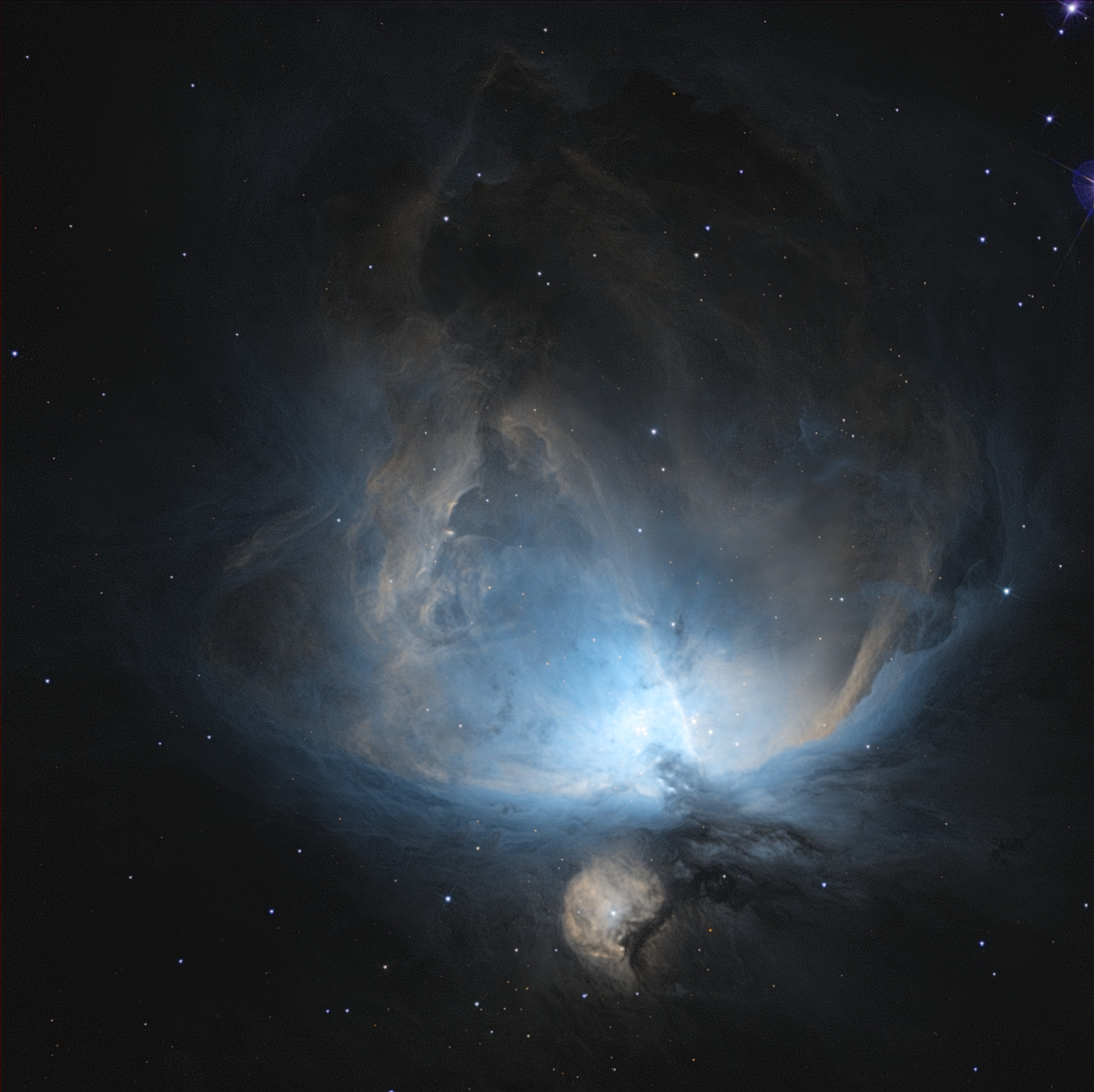

Une composition couleur que j'ai déjà publiée dans mon autre post :
M42 en SHO, 25 Ha, 15 Oiii, 20 Sii de 30s, traitée via Siril

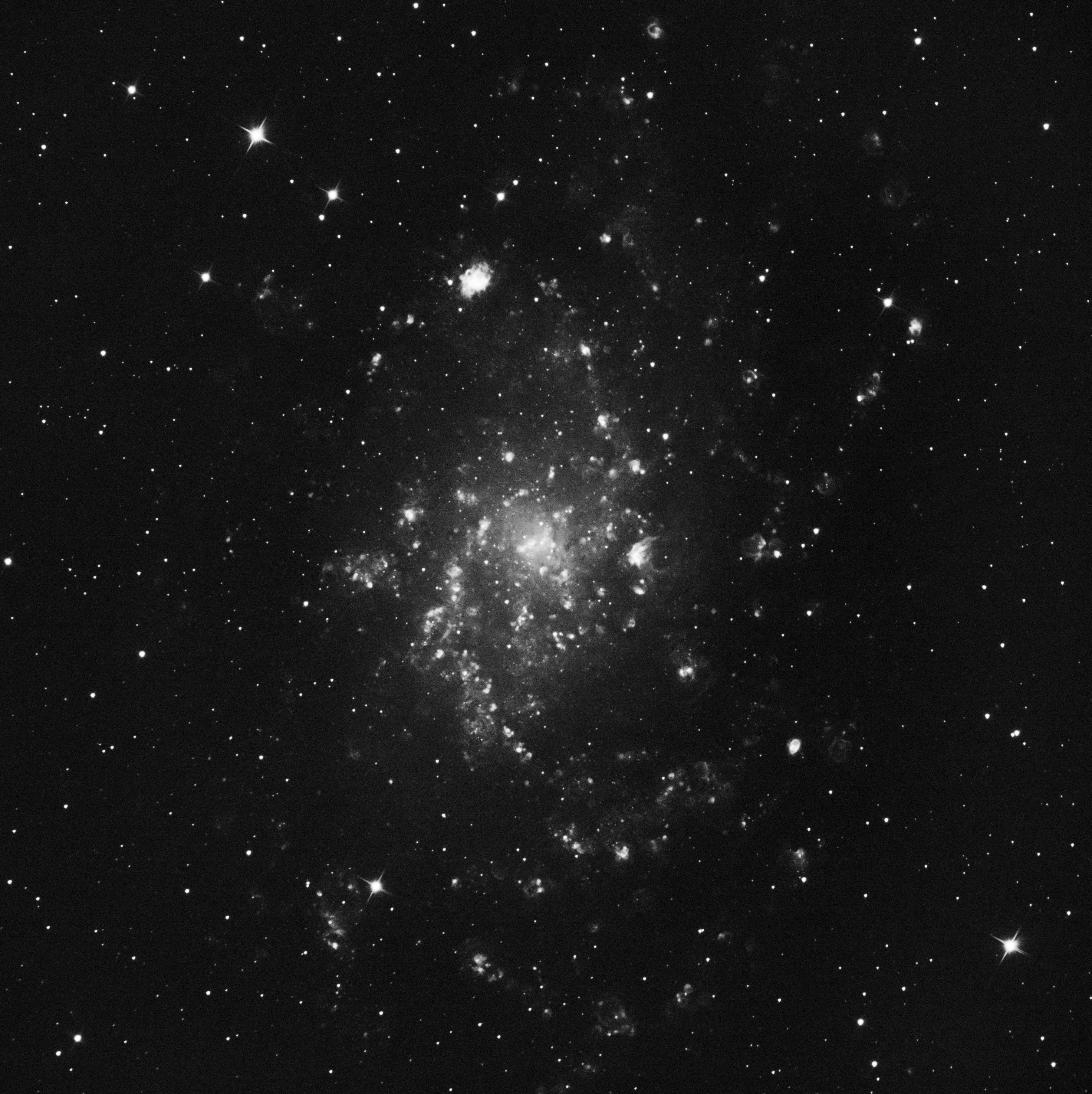

Puis M33 traitement Ha seul 54x180s, lune bien présente
Et M81-M82 Ha seul aussi, lune bien présente, 46x180s
J'ai quand même l'impression de ne pas avoir récupéré autant de détails que j'aurais dû avec de tels temps de pose.

Demande d'avis sur quelques traitements
Message par Fabiolat74 » 01 janv. 2026, 15:05
Juste pour savoir quels logiciels utilises-tu pour le traitement ? OUPSS SIRIL
Un exemple a partir de ta m33 que j ai boosté au maximum on va dire pour avoir un aperçu de son potentiel
duo_81/82
il te manque un peu de strech pour mettre un peu plus en valeur
enfin la j ai forcé donc le coeur est plus cramé on va dire on perd en détail. bref en partant d un fits de base je pense qu'il y as moyen de sortir de belles choses en trouvant les bon parametres

Messages : 5199
Message par steph37 » 01 janv. 2026, 17:35
Hello @bemo47 ;) un essai avec un fond de ciel un peu plus noir

Message par bemo47 » 01 janv. 2026, 18:03
et voici le résultat fait sous Siril
- crop
- background extract avec Graxpert
- denoise avec graxpert mais c'est looooonnnnnggggg..........
puis des tranfos hyperboliques, en lisant le bouquin j'ai compris que c'était le fameux GHS qui estaussi apparu récemment chez Pix, et en plus quand on fait la tranfo on a plusieurs choix :
dans la case du haut on a ces 5 choix, au final j'ai plutot utilisé la transfo arcsynh et de temps en temps la linéaire pour recaler les noirs.
alors je suis arrivé à ça juste avec ce process par itérations successives et ça semble un peu mieux

et dans la foulée j'ai refait une tentative rapide sur ma M42 SHO avec Siril et voilà, peut etre un peu trop gourmand, trop tiré.... quoique....
je vais finir par comprendre (et accepter....) ce que me disait @John Mc Burn quand il dit que Siril est au top actuellement.... :D
mais la 1ère était pas si mal finalement, ici le sharpen a peut être été un peu trop fort

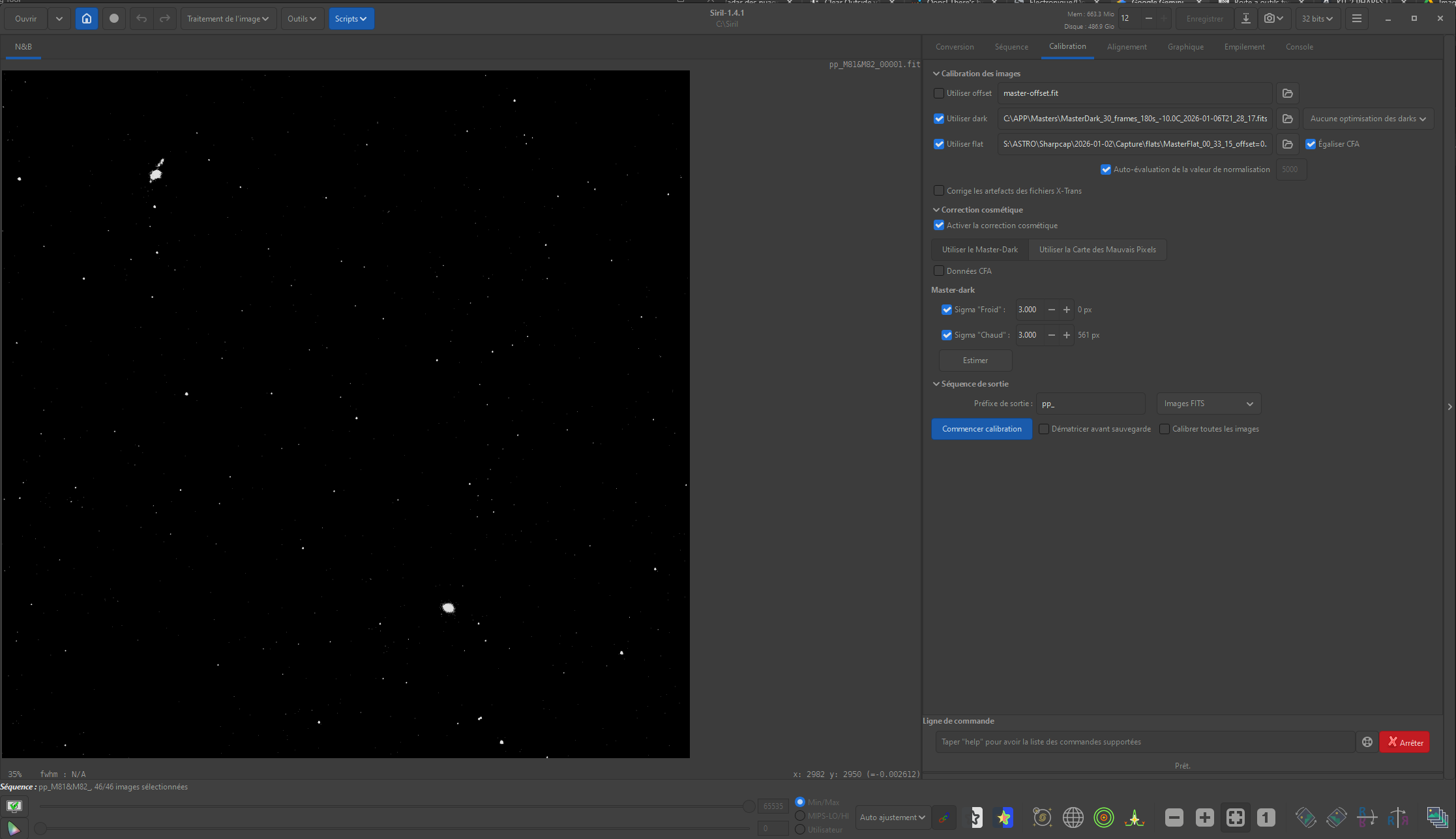

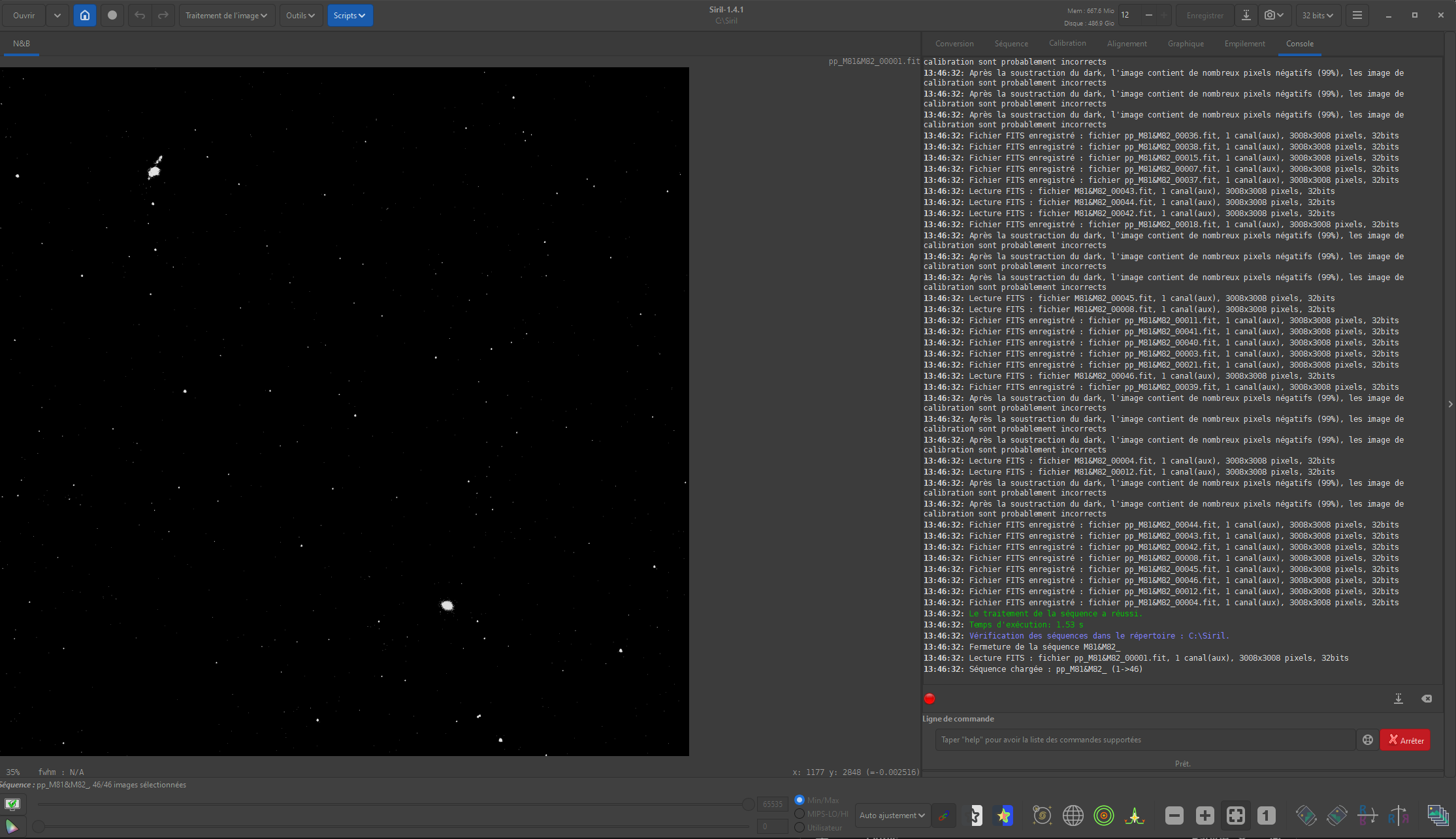

Donc je reprends mes tests pour les dark sous siril qui ne passent pas, mais qui sont bien acceptés sous APP.
j'ai refait une séquence de darks 180s complète avec SC qui m'a ensuite créé le Master Dark.
Je reprends une séqunce M81 en 180s dans Siril avec ce master dark nouvellement créé et le master flat et j'obtiens ça en fin de pré traitement :

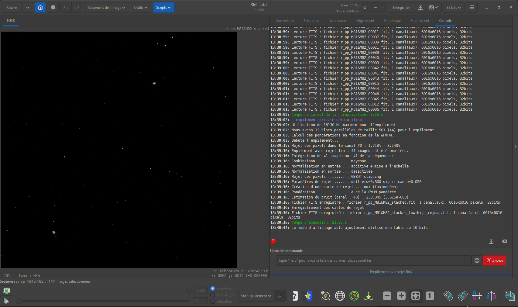

vue avec auto étirement, l'image est quasi noire, les objets ont disparu
Même traitement sans le master dark :
toujours auto étirement et là c'est bon, les objets sont là
Vérification juste après calibration :
c'est là que ça vrille
les paramètres de calibration :
bref je comprends pas....
je peux donner d'autres précisions pour tenter de comprendre ça....dites moi

Message par Olivier-Fantasy » 07 janv. 2026, 14:34
C'est bizarre, je n'ai jamais eu ça et je n'utilise que des masterdarks et masterflats fait par SC...
Déjà, si ton image est mono, vire la coche "CFA" (ce n'est que pour la couleur). Et tu pourrais aussi virer la "correction cosmétique" (?) au cas où...
Perso, je fais toujours au mini, car je ne sais pas trop ce que fait le reste (si ça fonctionne, alors pourquoi pas tenter, mais si après ça ne fonctionne plus, au moins je sais que cela provient de la case fantaisiste que j'ai essayé de cocher :P ).
