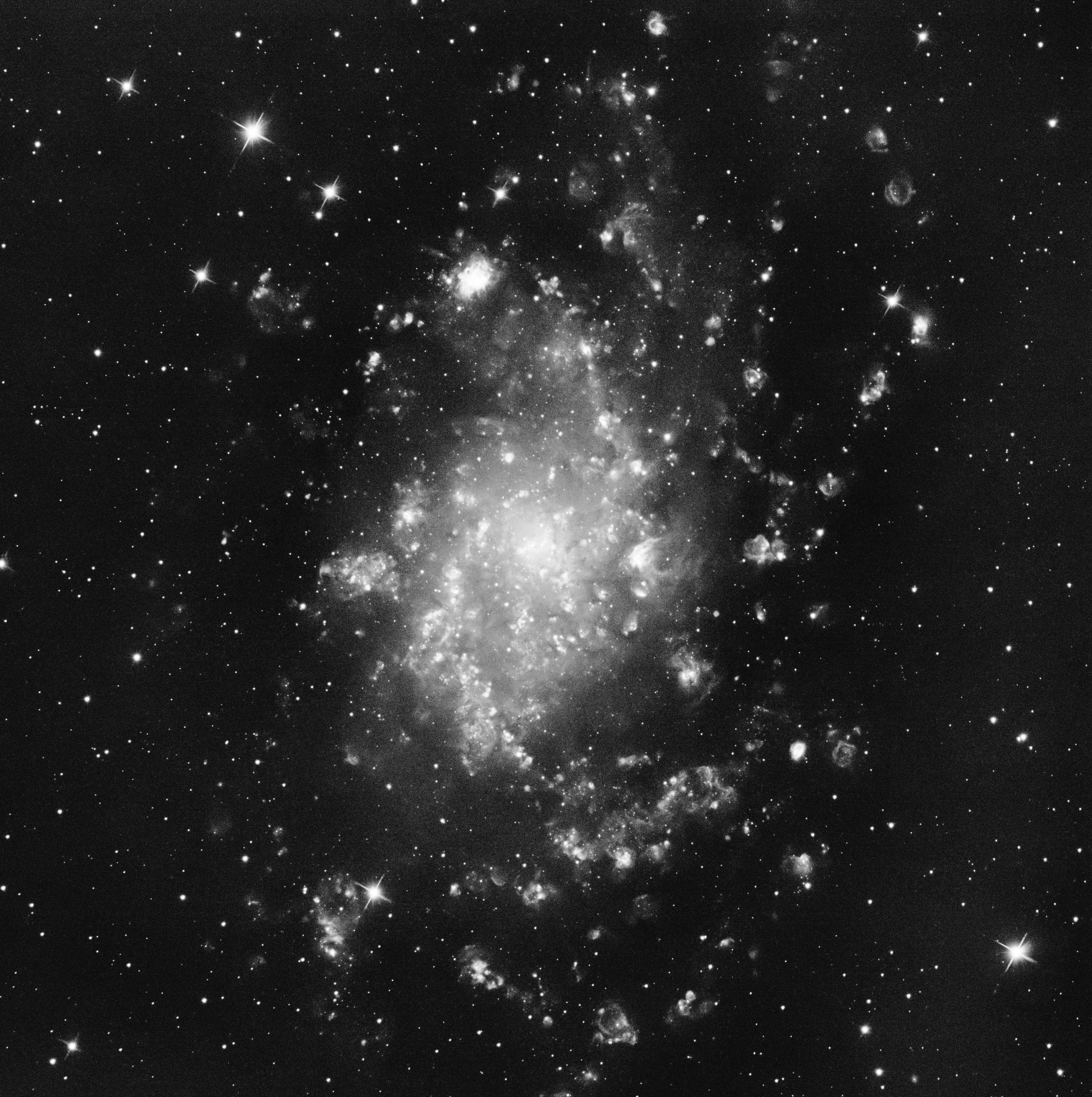

Puis M33 traitement Ha seul 54x180s, lune bien présente

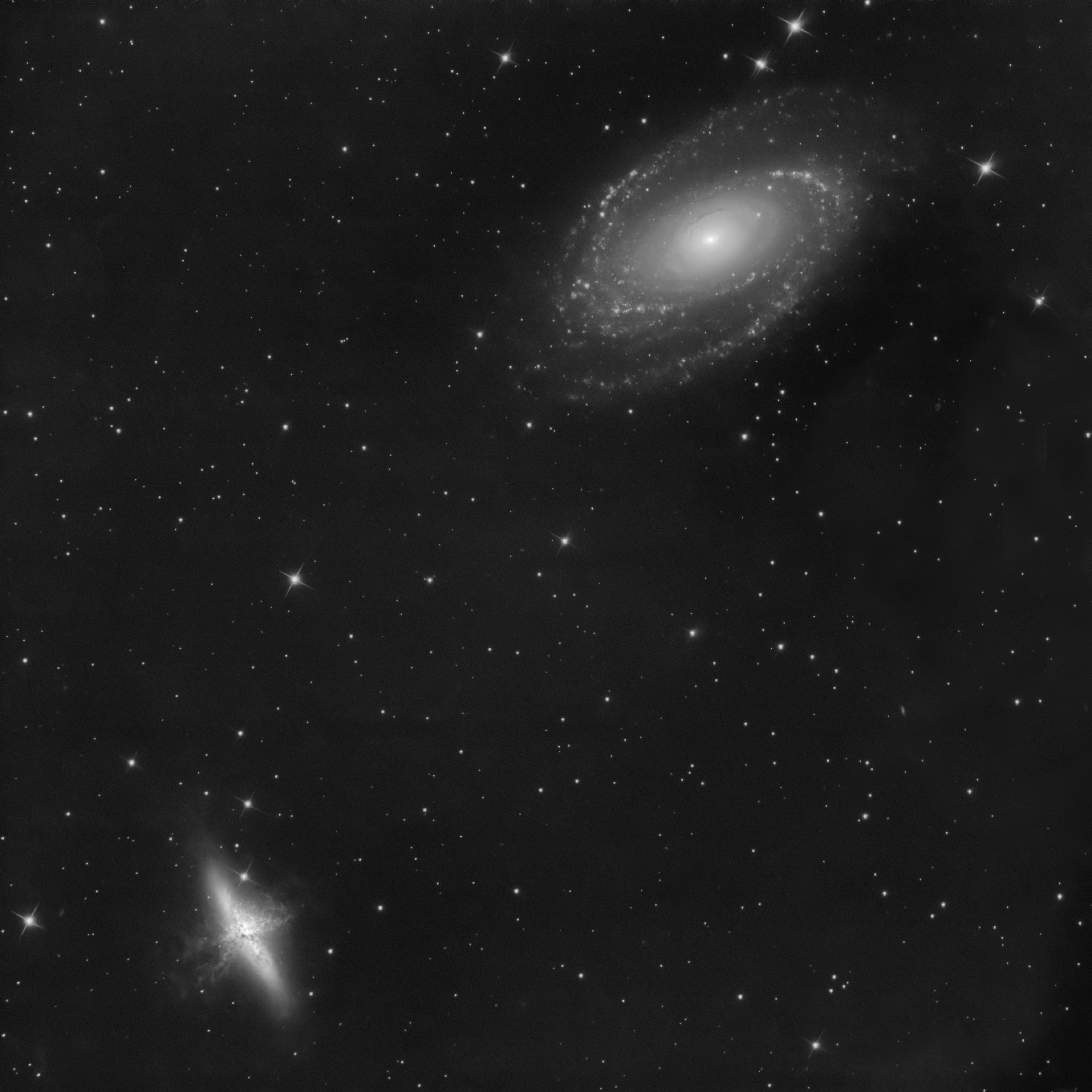

Et M81-M82 Ha seul aussi, lune bien présente, 46x180s
J'ai quand même l'impression de ne pas avoir récupéré autant de détails que j'aurais dû avec de tels temps de pose.

Messages : 5052
Demande d'avis sur quelques traitements
Message par bemo47 » 01 janv. 2026, 18:03
et voici le résultat fait sous Siril
- crop
- background extract avec Graxpert
- denoise avec graxpert mais c'est looooonnnnnggggg..........
puis des tranfos hyperboliques, en lisant le bouquin j'ai compris que c'était le fameux GHS qui estaussi apparu récemment chez Pix, et en plus quand on fait la tranfo on a plusieurs choix :
dans la case du haut on a ces 5 choix, au final j'ai plutot utilisé la transfo arcsynh et de temps en temps la linéaire pour recaler les noirs.
alors je suis arrivé à ça juste avec ce process par itérations successives et ça semble un peu mieux

et entre temps j'ai reprise la m33 toujours avec Siril seul et j'obtiens ça, mais tous ces donuts partout ça surprend ! ce sont bien des objets dans la galaxie ? ou des défauts de mon traitement ?
Message par Fabiolat74 » 01 janv. 2026, 18:50
bemo47 a écrit : ↑
01 janv. 2026, 18:44
de memoire c est bien ca sur m33 je suis allé voir sur une de mes photos en couleurs
Message par Fabiolat74 » 01 janv. 2026, 18:53
en tout cas tes traitements avec siril top :clap: :clap:
Mon cher @bemo47 , on appelle ça des nébuleuses :D
Messages : 5052
Message par bemo47 » 01 janv. 2026, 18:57
01 janv. 2026, 18:55
bemo47 a écrit : ↑
effectivement tu en tires un peu plus que moi, faut du doigté :mrgreen: :mrgreen:
ahhh ben voilà je les ai donc imagées !
je sais pas si je les avais déjà eues comme ça avec la 533 couleur :mrgreen:

et dans la foulée j'ai refait une tentative rapide sur ma M42 SHO avec Siril et voilà, peut etre un peu trop gourmand, trop tiré.... quoique....
je vais finir par comprendre (et accepter....) ce que me disait @John Mc Burn quand il dit que Siril est au top actuellement.... :D
mais la 1ère était pas si mal finalement, ici le sharpen a peut être été un peu trop fort

j'ai repris ma m33 avec Siril full, prétraitement pûis traitement et en suivant le livre, j'en apprends !!! il est bien ce livre !!!
problème : le masterdark fait via SC produit une image noire, il ne reste quasiment plusrien, qques étoiles et taches lumineuses, rien ne vient en autostretch, si je ne mets que le flat, pas de dark, là c'est bon ! ==> à creuser, pas encore compris, sous APP le dark passait bien, mais le flat me mettait ses donuts dans l'image, bref vraiment pas tout compris !!!
Donc en traitement j'ai fait :
- graxpert background extract
- cosmicclarity sharpen etoile & full
- graxpert denoise (20 minutes............. pas compris....)
- script python statistical stretch
et j'arrive à ça, qui me semble plutot pas mal (les donuts sont bien là, merci @John Mc Burn :mrgreen: )
Edit : quoique.... Un peu trop tiré coeur et fdc... Ahh

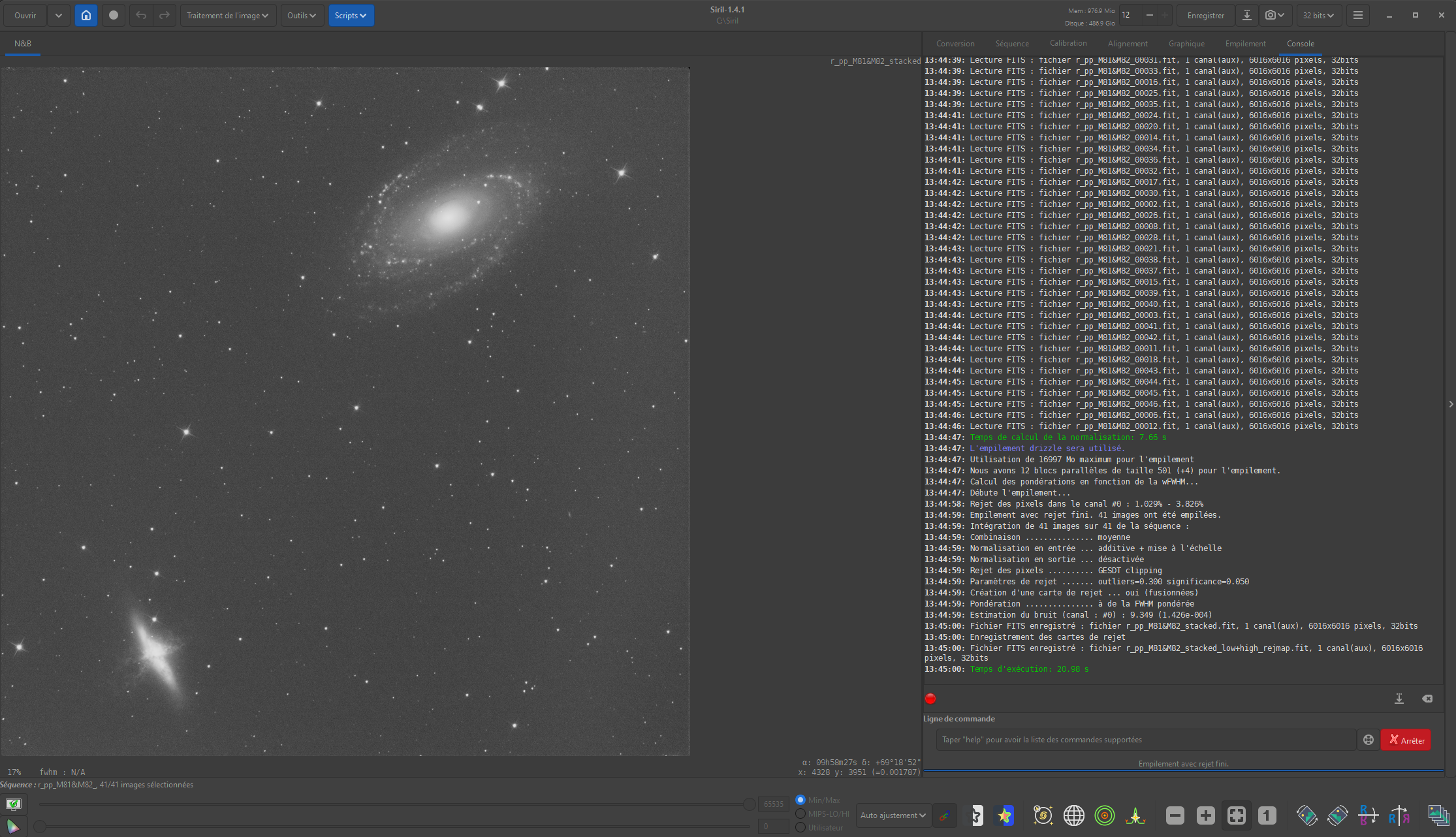

Message par bemo47 » 07 janv. 2026, 13:54
Donc je reprends mes tests pour les dark sous siril qui ne passent pas, mais qui sont bien acceptés sous APP.
j'ai refait une séquence de darks 180s complète avec SC qui m'a ensuite créé le Master Dark.
Je reprends une séqunce M81 en 180s dans Siril avec ce master dark nouvellement créé et le master flat et j'obtiens ça en fin de pré traitement :
vue avec auto étirement, l'image est quasi noire, les objets ont disparu
Même traitement sans le master dark :
toujours auto étirement et là c'est bon, les objets sont là
Vérification juste après calibration :
c'est là que ça vrille
les paramètres de calibration :
bref je comprends pas....
je peux donner d'autres précisions pour tenter de comprendre ça....dites moi
Demande d'aide sur dark sous SIRIL
Message par Olivier-Fantasy » 07 janv. 2026, 14:34
C'est bizarre, je n'ai jamais eu ça et je n'utilise que des masterdarks et masterflats fait par SC...
Déjà, si ton image est mono, vire la coche "CFA" (ce n'est que pour la couleur). Et tu pourrais aussi virer la "correction cosmétique" (?) au cas où...
Perso, je fais toujours au mini, car je ne sais pas trop ce que fait le reste (si ça fonctionne, alors pourquoi pas tenter, mais si après ça ne fonctionne plus, au moins je sais que cela provient de la case fantaisiste que j'ai essayé de cocher :P ).
