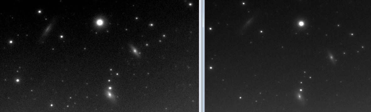

Coomparaison de cette derniere du Triplet, avec une autre faite récemment, mais avec des temps de poses plus long, et moins de stacking... On voit bien l interet du temps de pose court, en absence de suivi, et je pense que cela fige aussi un peu la turbulence.
Celle de droite, c est celle de ce soir (cf ci dessus)
Celle de gauche, c'est celle du 18/01/2020 (Avec 130 poses unitaire de 1.1 sec, et donc au total 143s... et un gain de l ordre de 150 (de memoire)...)
Ou on voit que dans celle de gauche, certe, c'est plus lumineux, mais aussi moins "propre" (absence de suivi, mise au point perfectible, turbulence, plus de saturation en general) que dans le cas "poses ultra courtes" de ce soir, moins lumineux, mais plus propre, avec plus de nuance et au final autant de détails, et des cœurs galactiques moins crames... Malgré la lune de ce soir + voile d altitude...
Et puis la, me suis amuse a empiler a la main comme d hab, sous MaximDL 1.09, ces deux images du triplet, prises dans des conditions différentes...
stack leo final.jpg (35.13 Kio) Consulté 5444 fois
Resultat un peu mitige, je dois le dire... Juste un fond de ciel un poil plus propre, par rapport a celle du gauche au dessus..

Bon, encore une petite seance de peche aux photons dans la region du Lion et un peu dans la Chevelure de Berenice....
Laborieux, cette seance de stack.... SC avait du mal a accrocher suffisament d etoiles pour aligner proprement... j'ai as mal trifouiller dans les parametres de stacks mais pfiouuuu.... un peu plus de champ n'aurait pas ete du luxe, pour chopper plus d etoiles d'alignements....
Mais bon.... la nuit etait relativement claire brun sombre avec une nuance orange pastelle, bref, le beau fixe nocturne habituel de Batavie maritime... :D
Petite recolte, mais en essayant de sortir de mes classiques habtuels, histoire de voir ce qu elle a dans le ventre ma petite 290... :)
ZWO ASI290MM mini + LOMO 160/2 sur trepied
et mon fidele Tri-Atlas A et B papier...
Pas de Dark, ni flat, pas de post traitement... brut de decoffrage bien moche... :D :mrgreen:
Alors ici: NGC3389, NGC3384 et M105
temps de pose unitaire: 679 ms
temps de pose total: 156 sec
bin x2
Gain: environ 200-250/600
Stack_106frames_156s_WithDisplayStretch Lion.jpg (89.76 Kio) Consulté 5205 fois
Ensuite: (merci astrometry.net...) NGC 3607, NGC3608 et des microtchouilles autour...
temps de pose unitaire: 714 ms
temps de pose total:7 sec
bin x2
Infoutu de pouvoir stacker plus.... La on est quasiment en Live-View... :/ :D
Stack_5frames_7s_WithDisplayStretch croupe du Lion.jpg (186.91 Kio) Consulté 5205 fois
Et pour finir avant l arrivee d'une chappe nuageuse... NGC4302, NGC 4298 et la Pin-Wheel Nebula M99 !
temps de pose unitaire: 705 ms
temps de pose total: 241 sec
bin x2
Drôlement content de tomber la dessus avec mon petit bout de verre russe, ma petite cam chinoise et un trepied photo....
Stack_170frames_241s_WithDisplayStretch queue Lion.jpg (74.59 Kio) Consulté 5205 fois
Bon, ben moi etre content, pour ce soir... :)
... to be continued!

Message par Ubuntu » 02 mars 2020, 09:26
C'est vrai qu'on en fait des choses avec juste une petite cam et un ptit caillou russe :D
Bravo pour cette soirée :D
A 700ms tu es au max ? avec des poses de 1s tu as du filé ?
