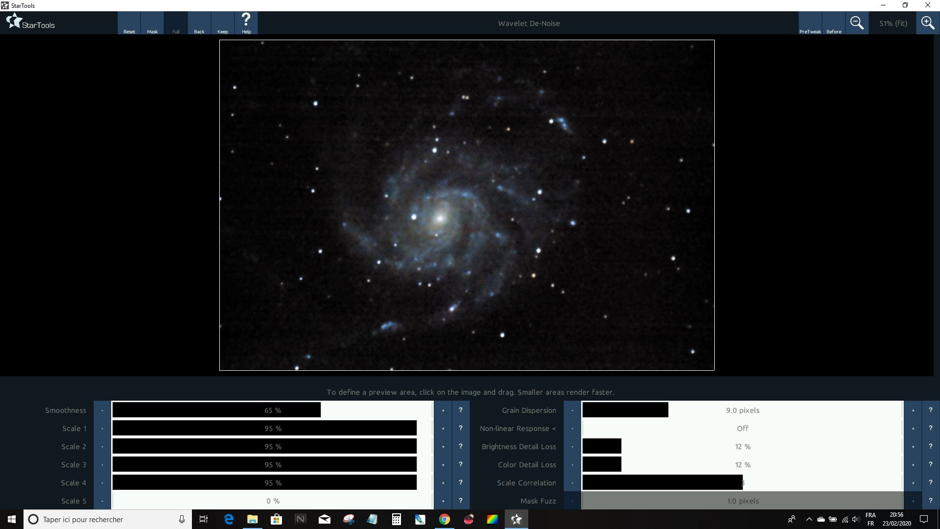

Voyons comment la photo a été avec Develop. Dans la capture d'écran sont les paramètres
elpajare
Messages : 664
Localisation : Begur-Spain
VA#4 de TurboJF, avec MAKSUTOV 180 SW
Message par elpajare » 23 févr. 2020, 20:37
Et maintenant, nous allons réduire le bruit de fond avec FLUX. Les paramètres sont dans la capture d'écran

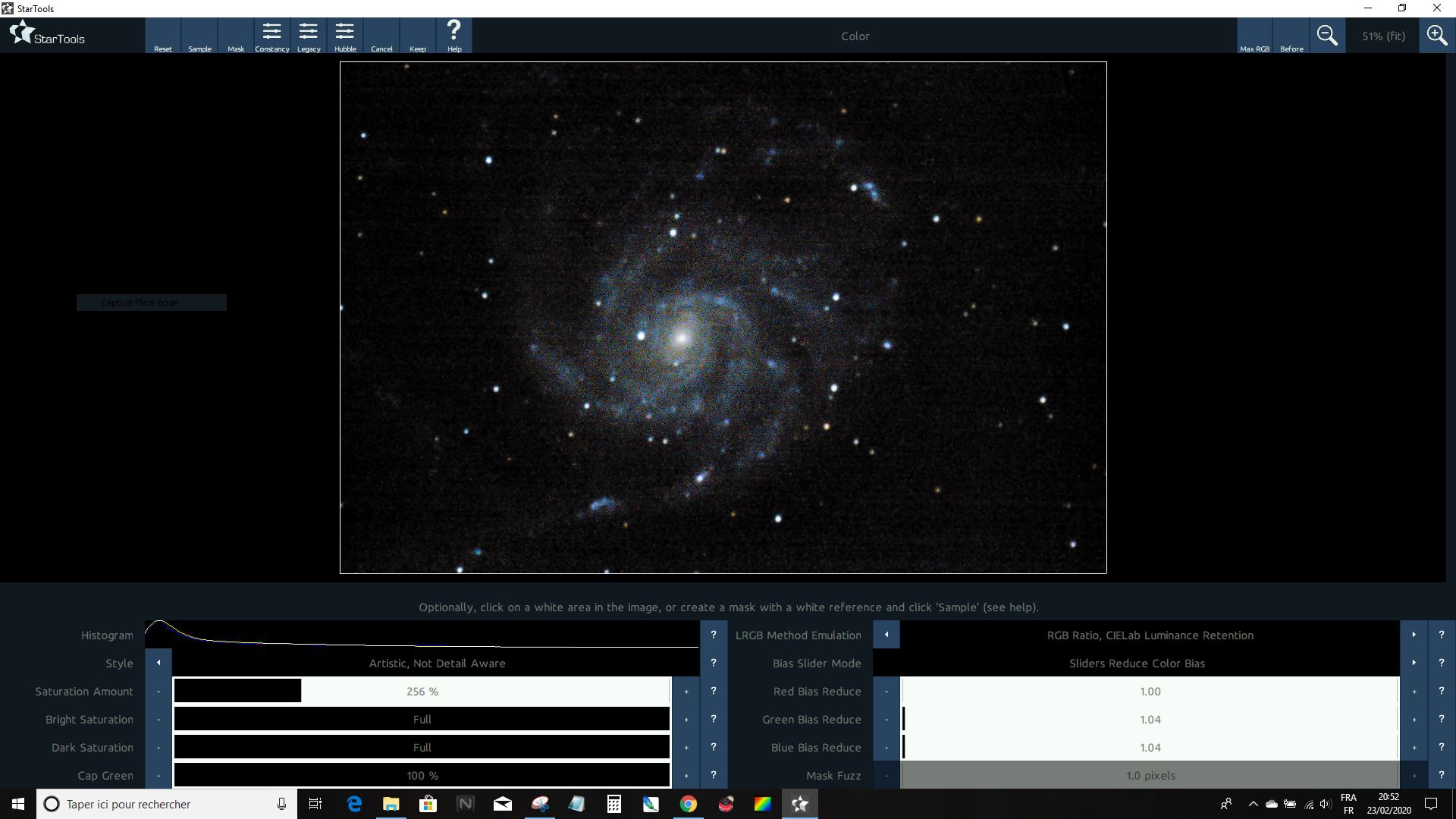

Étape suivante, ajustez la balance des blancs et la couleur réelle de l'objet avec COLOR. Les paramètres sont dans la capture d'écran

Et pour terminer le processus de base maintenant, nous allons réduire le bruit final
Appuyez sur TRACK et dites Stop tracking do final .... ajustez la taille du grain à 9 pixels et acceptez.
Cette capture d'écran apparaîtra lorsque le processus sera terminé. Ajustez les paramètres finaux.

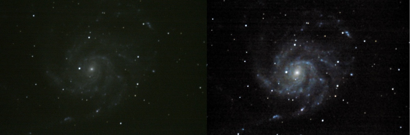

Je me permets de faire figurer le résultat à coté de la version sortie de SharpCap.
Merci beaucoup @elpajare, c'est très impressionnant :clap: :clap:

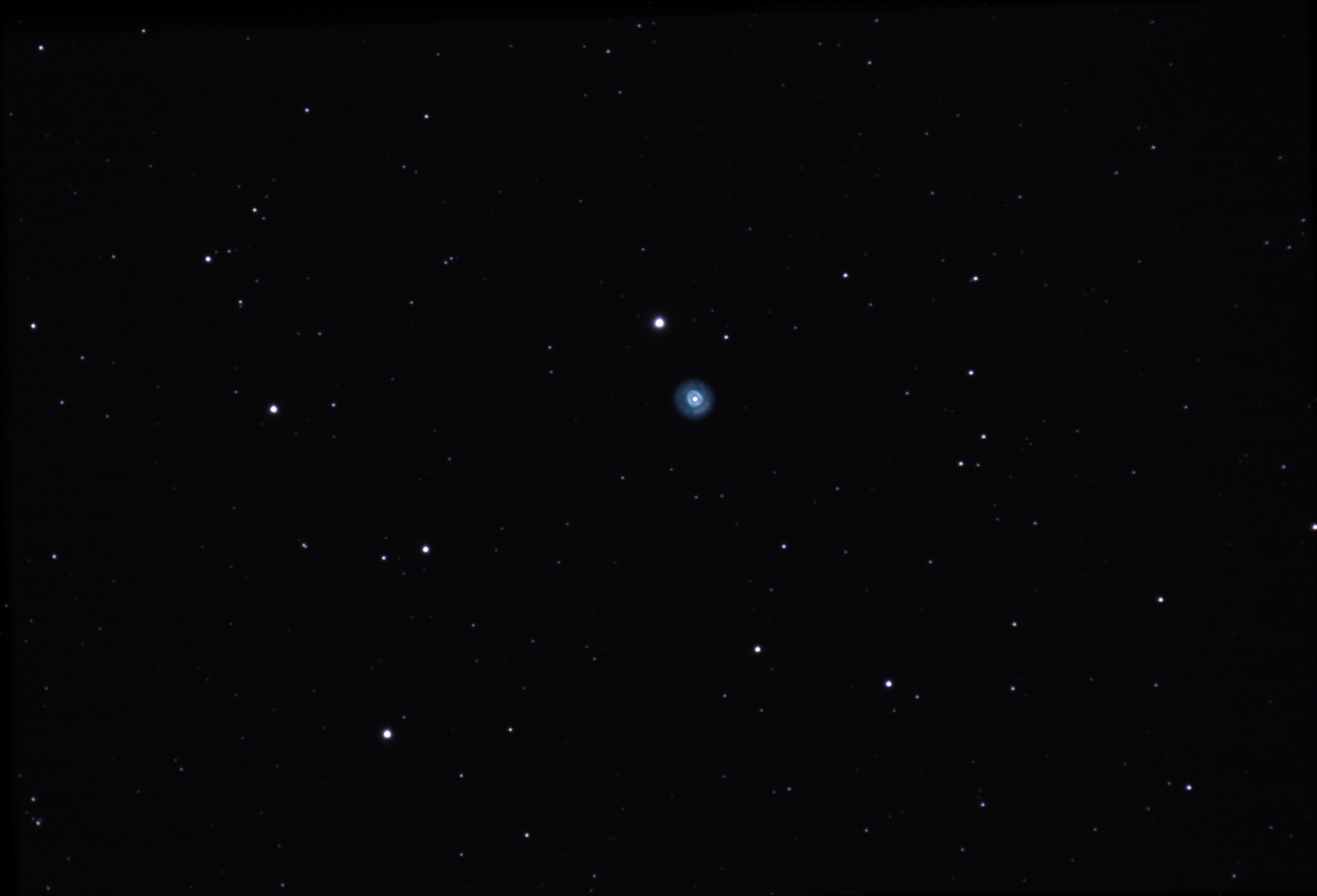

Après mon habituelle visite rendue au Vagabond Intergalactique, je fait un saut sur l'Eskimo NGC 2392
En 49x8s, gain = 36000/72000 + darks, au naturel, la plein format sans retouche, trop belle.

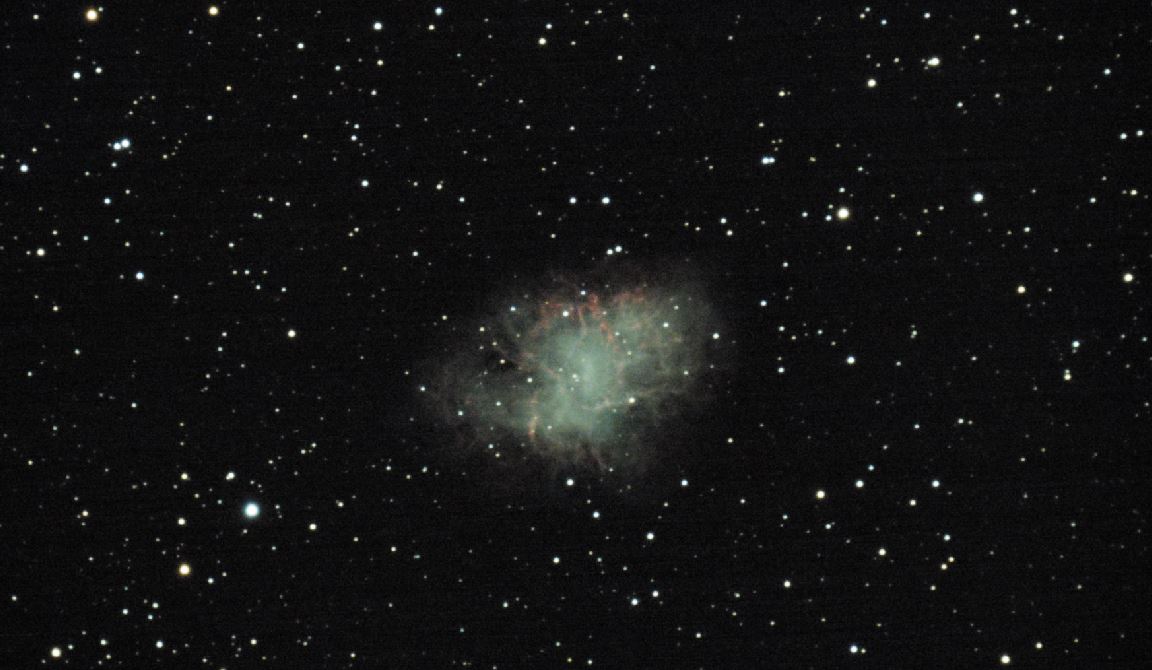

Je vais voir une dernière fois M1 cette année, et lui faire subir ce que j'ai appris récemment.
En 75x8s, gain = 36000/72000 + darks
Avec post-traitement Startools (merci @elpajare ) de m'avoir poussé!
Et avec un DeNoise de Topazlabs. Je suis content de moi! J'ai quand même la cervelle qui surchauffe! :ninja:

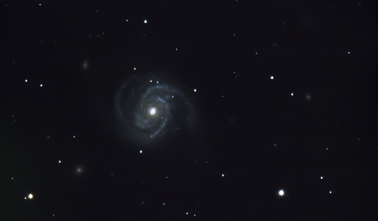

Je laisse Orion pour rejoindre une galaxie spirale du Lion, M96. Ça se complique, le ciel se charge, je suis contraint de stacker par intermittence en surveillant la caméra d'ambiance.
25x24s g=72000/72000, post-traitement idem
Si les nuages le permettent, je vais rester un peu sur M96 afin de faire apparaître ses bras spiraux périphériques

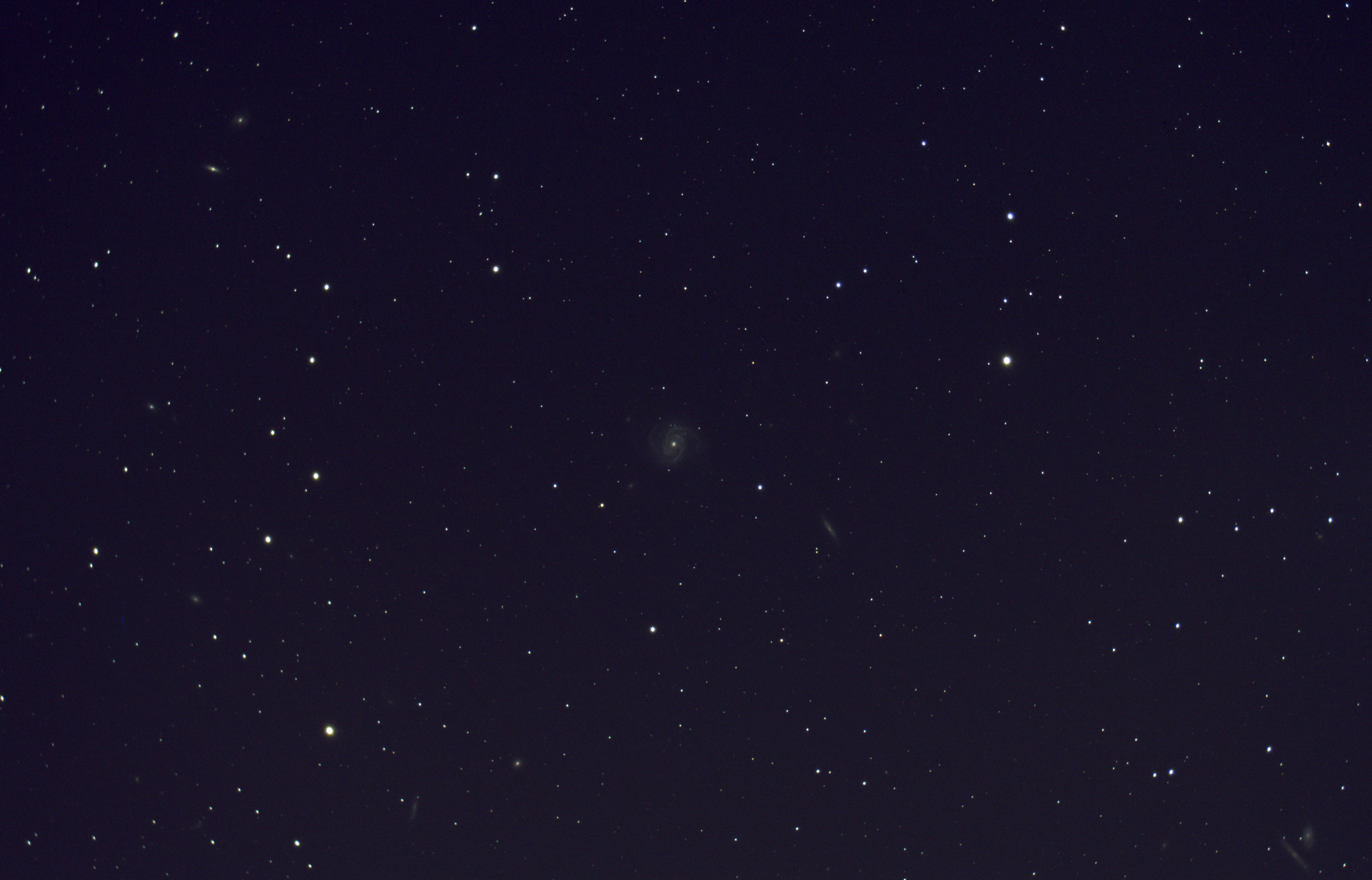

Messages : 4251
Message par turbojf » 27 févr. 2020, 23:44
La Grande Ourse est maintenant exploitable, M51, M101, etc, tant de chose à voir.
Pour l'instant, binoscope pointe sur M100.
