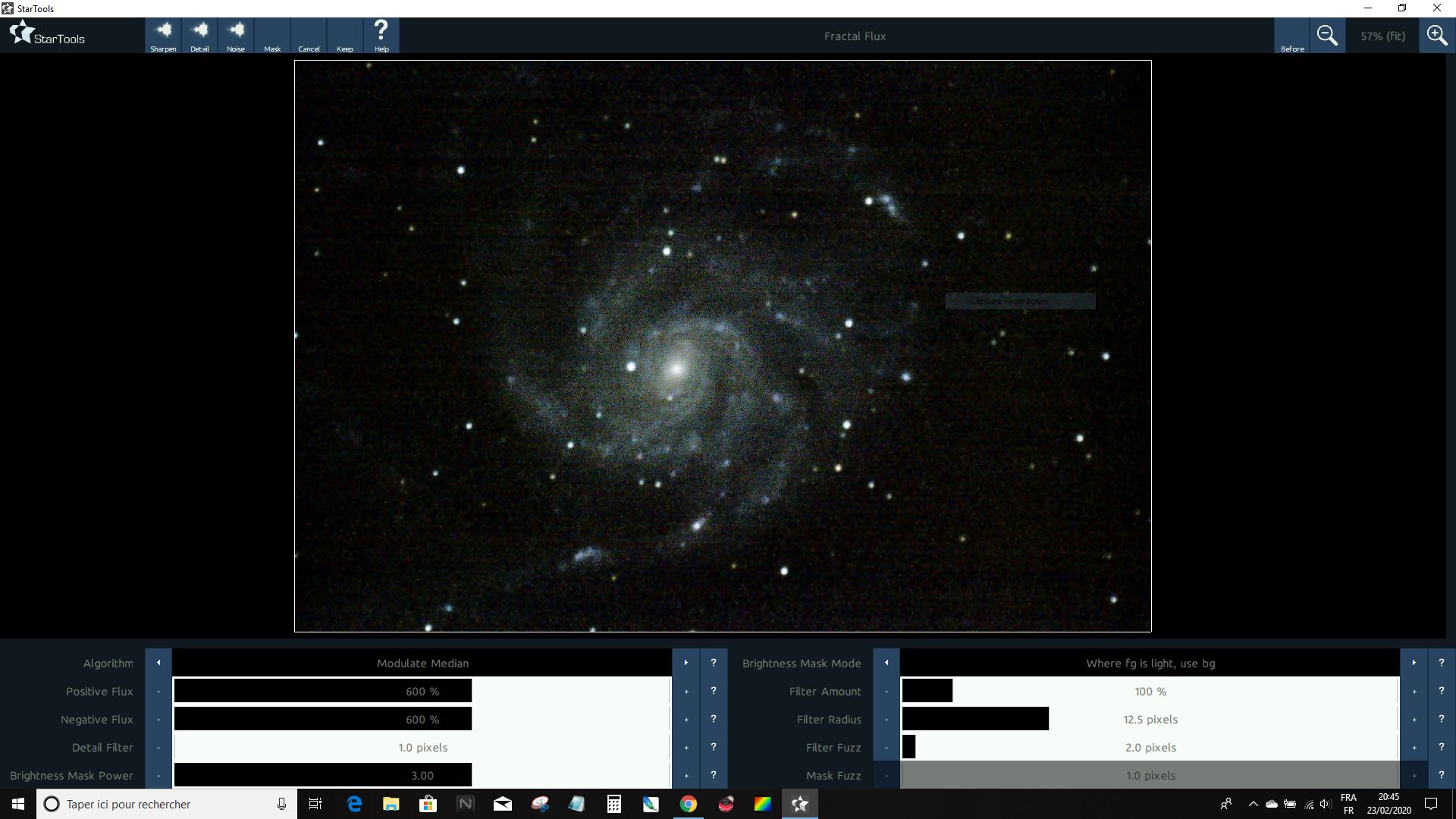

Voyons comment la photo a été avec Develop. Dans la capture d'écran sont les paramètres

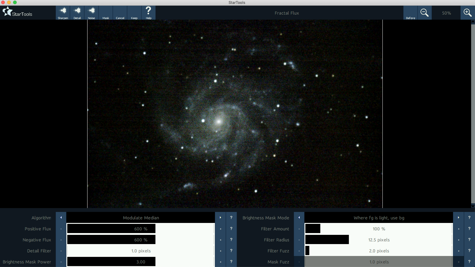

Et maintenant, nous allons réduire le bruit de fond avec FLUX. Les paramètres sont dans la capture d'écran

Étape suivante, ajustez la balance des blancs et la couleur réelle de l'objet avec COLOR. Les paramètres sont dans la capture d'écran

Et pour terminer le processus de base maintenant, nous allons réduire le bruit final
Appuyez sur TRACK et dites Stop tracking do final .... ajustez la taille du grain à 9 pixels et acceptez.
Cette capture d'écran apparaîtra lorsque le processus sera terminé. Ajustez les paramètres finaux.

Develop
Flux
Color
Bruit
Je me permets de faire figurer le résultat à coté de la version sortie de SharpCap.
Merci beaucoup @elpajare, c'est très impressionnant :clap: :clap:

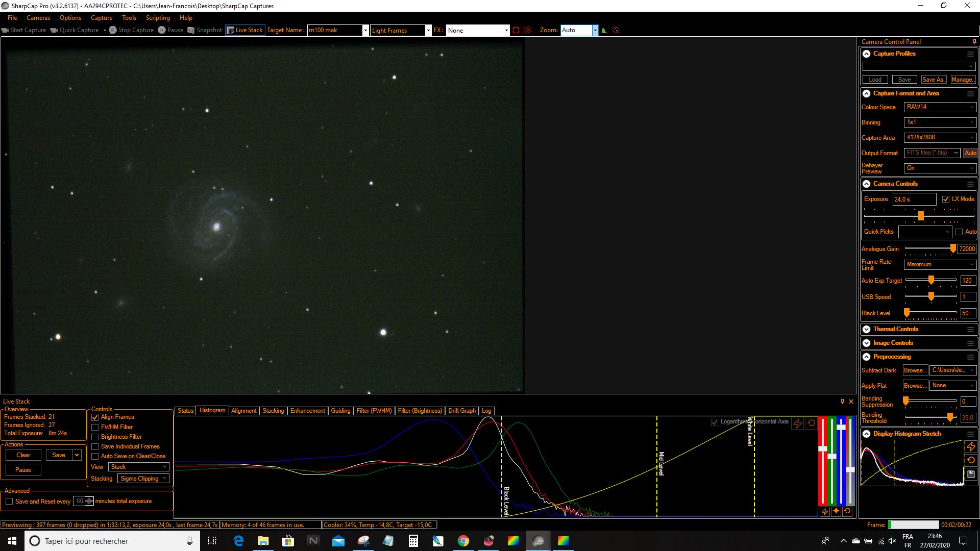

M100 et ses nombreuses voisines
33x24s Gain max darks
22 min de poses cumulées, toujours avec le même post-traitement, un peu verdâtre quand même.
