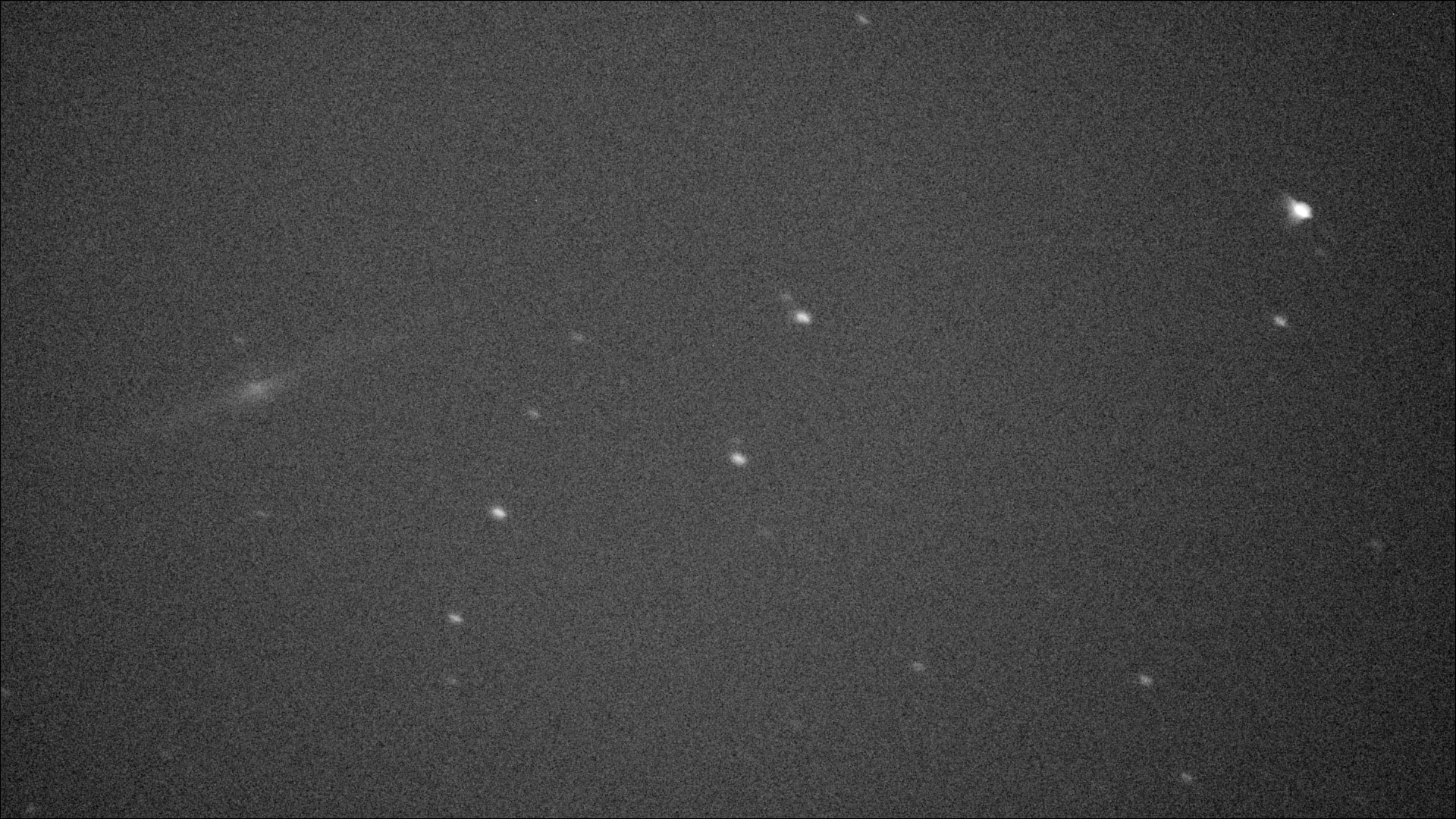

Message par Guimby » 22 févr. 2020, 13:01
Ça ressemble a un problème de debayerisation, est ce que tu as tes paramètres de stack en tête ? Je n'utilise pas de caméra couleur, mais il me semble qu'il y a un paramètre a régler pour la debayerisation

Ici sera les CROVA de Morgan45astro
Message par AdventDante06 » 22 févr. 2020, 13:22
Dans les réglages mets toi en formats fits tu ne devrais plus avoir de problèmes.

Message par Morgan45astro » 25 févr. 2020, 10:12
ok merci @Guimby, je vais te faire des captures écrans de mes paramètres sharpcap ce soir, c'est sur mon autre PC
Merci @AdventDante06. j'ai fait des captures en fits et des en PNG as seen. Je vous ai envoyé les PNG. Tu crois que si j'ouvre les formats fits l'image sera mieux? j'ai du mal à saisir les avantages du fits par rapport à PNG?

Message par AdventDante06 » 25 févr. 2020, 10:18
Sous sharpcap dans l onglet de droite, en dessous ou au dessus de la résolution, il est noté RGB ou raw ? @Morgan45astro

Message par AdventDante06 » 25 févr. 2020, 10:33
Normalement le problème vient de la pour les pixels. J ai fait le test cette semaine dans le cadre d essais photographiques infrarouge avec la cam.
J utilise deux drivers dont un qui ne voulait pas se mettre en raw, et ça m affiché cette matrice. Mais uniquement sur le snapshot ou vidéo, pas pour le stack.
Le fits c est un format raw, c est le format le plus brut qui soit, il garde toutes les infos et te permet donc de travailler plus précisément sur des logiciels dédiés astro. Tu ne peux donc pas l ouvrir n importe où.
Tu peux essayer astrosurface par exemple et retravailler ton fichier dessus.
Le png, comme le jpeg ou le tif, sont des fichiers compressés ou les informations enregistrés sont plus ou moins figés. Mais ces fichier sont moins volumineux donc plus facile à importer sur le net, et s ouvre avec la plupart des logiciels ou appli de retouches. Mais tu seras plus limité sur la retouche.
Moi j exporte la plupart du temps en png ou tif, si les réglages du stack que j ai fait me donne satisfaction. Sinon je prends le fichier FITS et je l ouvre sous astrosurface.

Message par Morgan45astro » 25 févr. 2020, 10:44
@AdventDante06 je regarde ce soir pour les informations paramètres
merci pour tes explications. J'ai AvisFV pour les fichiers Fits c'est ok aussi?

Message par AdventDante06 » 25 févr. 2020, 10:56
Oui ça marche aussi, mais je ne sais pas quel logiciel est le plus performant des deux.

Message par kawa » 26 févr. 2020, 15:51
Pour des poses de 1x2s c'est pas mal .
Apres empilage ou pas même avec un suivi , parfois ça ne veux pas .
Tu as assez d'étoiles , essaye de modifier les paramètres de stack ... gain digital x8, hot pixels ...

Message par pejive » 26 févr. 2020, 16:10
En mode raw il faut mettre Debayer Preview sur "on" mais normalement Sharpcap le fait automatiquement

Message par Morgan45astro » 28 févr. 2020, 00:28
Message mar. févr. 25, 2020 10:18 am
bonjour @Guimby
@AdventDante06
merci de vos reponses.
ci joint mes paramètres
@pejive oui si je mets en raw.sharpcap met directement sur on
Dernière modification par Morgan45astro le 28 févr. 2020, 00:37, modifié 1 fois.

Message par AdventDante06 » 28 févr. 2020, 00:42
Alors si je dis pas de bêtises, mieux vaut te mettre en raw16 plutôt que RGB24

Message par kawa » 28 févr. 2020, 01:34
Je pense comme toi , enfin c'est ce que je fais
Ou raw12 (idem) et sortie en .png , a mes débuts j'ai eu des problèmes avec le RGB24
le RGB24 - et AVI ça sera bien pour de la vidéo sur le planétaire par exemple , mais pas pour le stack

aujourd'hui petite soirée astro malgré la pollution lumineuse de la lune. Soirée mitigée, content car j'arrive de mieux en mieux à me repérer dans le ciel avec mon viseur et les cartes du ciel smartphone, donc je trouve assez facilement ce que je recherche mais déçu car je ne comprends pas pourquoi la cam ne veut pas stacker malgré tous mes efforts sur les galaxies que je vise
j'ai essayé d'avoir NGC4565 mais comme pour M51 impossible de stacker, donc 1 frame 2 sec et des résultats décevant
j'ai pris en photo mes réglages, et j'ai 2 messages d'erreurs, un m'indiquant que je n'ai pas assez d'étoiles (hors à l'écran j'en compte bien 10) et le deuxième: Warning hot pixel. Voyez vous des problèmes dans mes paramètres car là je suis perdu sur l'impossibilité de bien stacker.
je devrais avoir prochainement mon autre svbony
