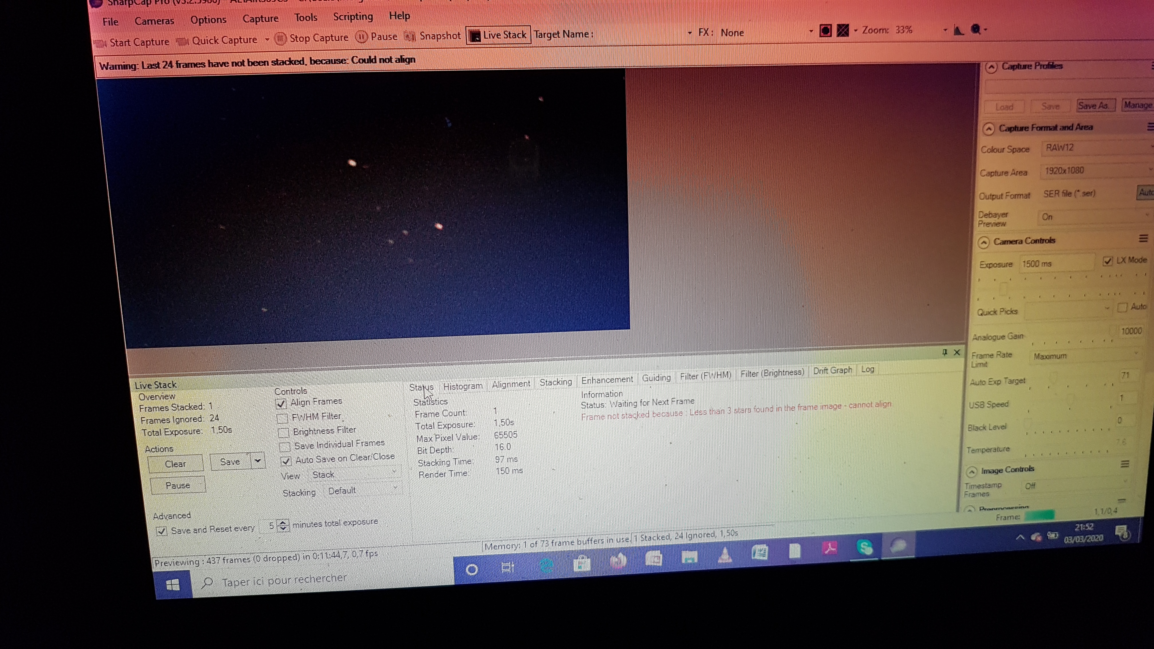

Message par Guimby » 22 févr. 2020, 13:01
Ça ressemble a un problème de debayerisation, est ce que tu as tes paramètres de stack en tête ? Je n'utilise pas de caméra couleur, mais il me semble qu'il y a un paramètre a régler pour la debayerisation

Ici sera les CROVA de Morgan45astro
Message par AdventDante06 » 22 févr. 2020, 13:22
Dans les réglages mets toi en formats fits tu ne devrais plus avoir de problèmes.

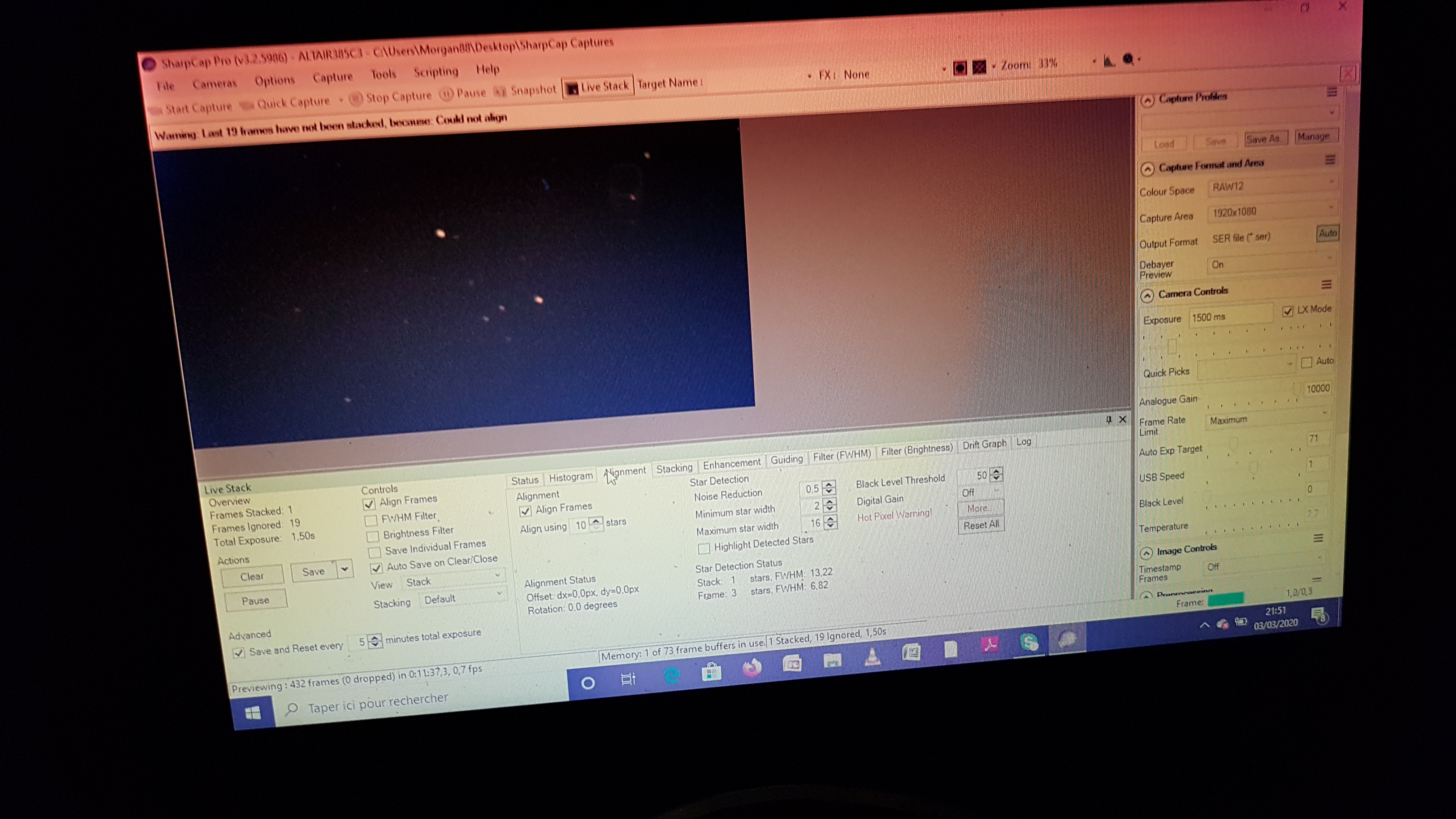

Message par Morgan45astro » 25 févr. 2020, 10:12
Guimby a écrit : ↑
ok merci @Guimby, je vais te faire des captures écrans de mes paramètres sharpcap ce soir, c'est sur mon autre PC
AdventDante06 a écrit : ↑
Merci @AdventDante06. j'ai fait des captures en fits et des en PNG as seen. Je vous ai envoyé les PNG. Tu crois que si j'ouvre les formats fits l'image sera mieux? j'ai du mal à saisir les avantages du fits par rapport à PNG?

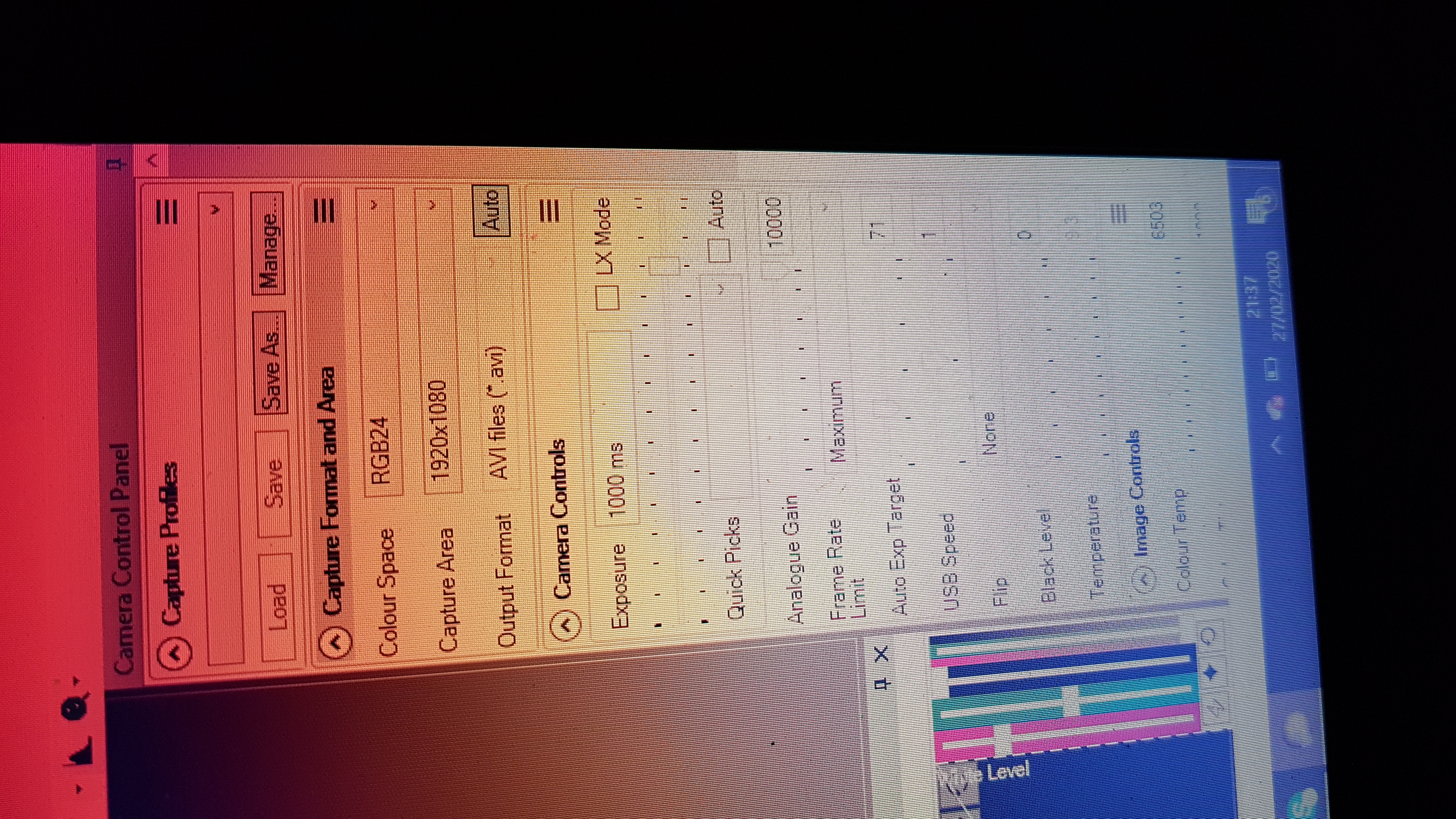

Message par Morgan45astro » 28 févr. 2020, 00:28
Guimby a écrit : ↑
Morgan45astro a écrit : ↑
Message mar. févr. 25, 2020 10:18 am
Sous sharpcap dans l onglet de droite, en dessous ou au dessus de la résolution, il est noté RGB ou raw ? @Morgan45astro
bonjour @Guimby
@AdventDante06
merci de vos reponses.
ci joint mes paramètres
@pejive oui si je mets en raw.sharpcap met directement sur on
Dernière modification par Morgan45astro le 28 févr. 2020, 00:37, modifié 1 fois.

Alors si je dis pas de bêtises, mieux vaut te mettre en raw16 plutôt que RGB24
Messages : 7680
Message par kawa » 28 févr. 2020, 01:34
28 févr. 2020, 00:42
Je pense comme toi , enfin c'est ce que je fais
Ou raw12 (idem) et sortie en .png , a mes débuts j'ai eu des problèmes avec le RGB24
le RGB24 - et AVI ça sera bien pour de la vidéo sur le planétaire par exemple , mais pas pour le stack

Oui mais selon @mickyman23 il faut mettre RGB24 dans SC avec la cam de RT.
AdventDante06
Messages : 1135
Localisation : Nice
Message par AdventDante06 » 28 févr. 2020, 15:03
Ubuntu a écrit : ↑
28 févr. 2020, 08:49
@mickyman23 tu pourrais nous expliquer pourquoi c est préférable ?

Messages : 11927
Message par pejive » 28 févr. 2020, 15:52
Avec la Rising 385 on ne peut faire que du RGB dans Sharpcap (pilote DirectShow); et beaucoup d'autres réglages sont absents; c'est en partie pour çà que je m'en suis débarrassé.

j'ai essayé d'avoir NGC4565 mais comme pour M51 impossible de stacker, donc 1 frame 2 sec et des résultats décevant
j'ai pris en photo mes réglages, et j'ai 2 messages d'erreurs, un m'indiquant que je n'ai pas assez d'étoiles (hors à l'écran j'en compte bien 10) et le deuxième: Warning hot pixel. Voyez vous des problèmes dans mes paramètres car là je suis perdu sur l'impossibilité de bien stacker.
