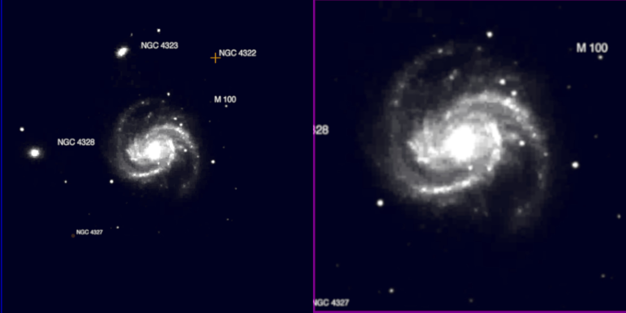

sinon https://astronomy.tools/calculators/field_of_view/ te donnes les infos.
en gros la 183 sera 1 pour 1
et la 294 2 arc/s pour 1 pixels
dans les faits ça va pas t'aider à choisir .....
aucunes des 2 surechantillionnent et de toute façon le ciel à son mot à dire et c'est surtout lui qui va limiter la résolution

Corrigez-moi si je dis n'importe quoi, mais tu dois partir du principe que l'optimum est que ton pixel fasse 1/2 à 1/3 (disons 1/3) de la résolution de ton instrument + de ton ciel. Sans atmosphère, ton pixel doit faire 0.55/3 = 0.18 arcseconde, mais avec le ciel ça fait 1.0/3 = 0.33 arcseconde.
Avec une 294 au foyer sans réducteur, le site ci-dessus te dit que chaque pixel occupe 0.95 arcsec. Tu es donc sous-échantillonné (= ton scope donne des images en théorie plus précises que ce que ta caméra va fournir).
Avec une 183 sans réducteur, chaque pixel, qui est plus petit que ceux de la 294, occupe 0.49 arcsec, donc là tu es très légèrement sous-échantillonné mais ça va.
Avec un réducteur x0.5, tu vas multiplier par 2 les valeurs d'arcsec / pixel. Tu seras sous-échantilloné dans les deux cas (294 ou 183). Même calcul avec un autre réducteur, suffit de faire 1/réduction, ou d'utiliser un des sites de calcul donnés par Lambda ou Ubuntu.
Mais ça, c'est pour l'astrophoto. En VA, tu veux du gros pixel qui capte bien les photons, alors le sous-échantillonnage t'importe peu tant que ça reste raisonnable.
Fais tes simulations avec ou sans réducteur, mais prends tout ça avec une grosse pincée de sel également...

petit exercice de style sur M100 à 100% (recadrage 1000x1000) avec une focale de 1000 mm
à gauche 294
à droite 183
à gauche 294
à droite 183

je suis d'accord pour nyquist shannon evidemment mais:
en pratique, on a le ciel qu'on a
en pratique @Steph a les 2 cams et les 2 sortent des images terribles
donc quelque soit le choix, @mickyman23 ne pourra pas être déçu
de façon pragmatique au final reste le champ
