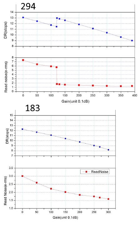

Je sais que tu as déjà fait ton choix, mais pour compléter les différences entre les 2 cams:
on remarque clairement qu'un ampli se met en route sur la 294 vers 12.5 db
le bruit de lecture tombe à 1.8e et la dynamic remonte à 13 stops (13 bit)
autant dire qu'il est inutile d'utiliser la cam en dessous de cette valeur
du coté de la 183 c'est très linéaire (un peu plus élevé)
la dynamic est plus faible également (c'est normal les pixels sont plus petit)
on voit que si on veut être en dessous de 2.0e de bruit de lecture il faut mettre le gain à 15 db mini (environ 500 sur altair)
si @Steph pouvait confirmer par la pratique .....

Message par Steph » 29 avr. 2019, 17:44
Greenood a écrit : ↑
29 avr. 2019, 17:07
Yes, il s'agit du mode HCG que j'évoquais dans un post précédent, si le gain est supérieur à 12 db, le bruit de lecture est réduit en dessous de 2e- , ce qui correspond à un gain de 450 dans SC. C'était un de mes critères de choix, à voir dans la pratique...sur le papier c'est toujours tout beau tout rose...

Message par Steph » 30 avr. 2019, 08:06
29 avr. 2019, 17:07
Yes! fait...gain 450 pour enclencher le HGC mode, j'ai pas essayé avec plus de gain, je veux préserver mon fond de ciel, dark et flat (obligatoires), 2X30s, -10°.

Message par Greenood » 30 avr. 2019, 09:07
ça calme, ça confirme quand même mon premier avis, la 183 n'a que ses petits pixels pour lutter.

petit exercice de style sur M100 à 100% (recadrage 1000x1000) avec une focale de 1000 mm
à gauche 294
à droite 183

je suis d'accord pour nyquist shannon evidemment mais:
en pratique, on a le ciel qu'on a
en pratique @Steph a les 2 cams et les 2 sortent des images terribles
donc quelque soit le choix, @mickyman23 ne pourra pas être déçu
de façon pragmatique au final reste le champ
