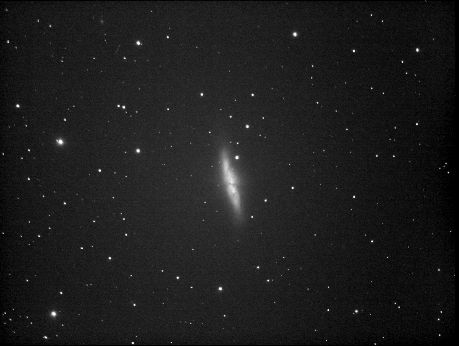

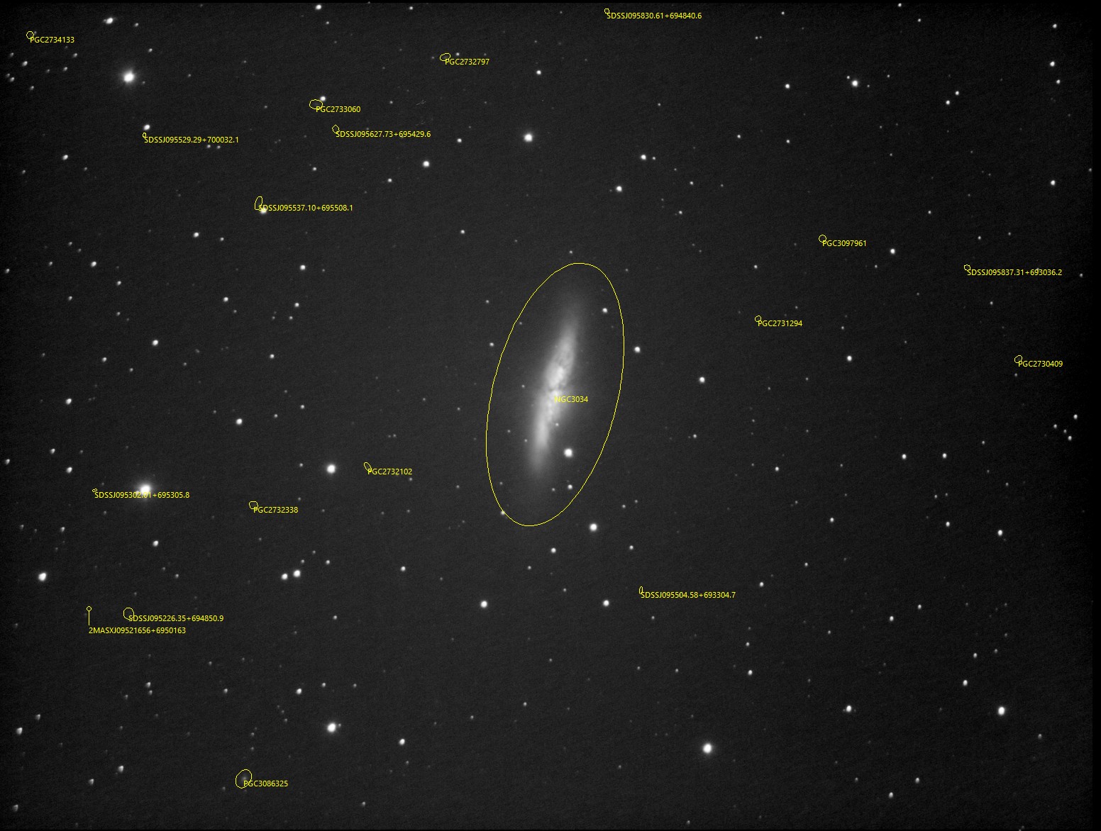

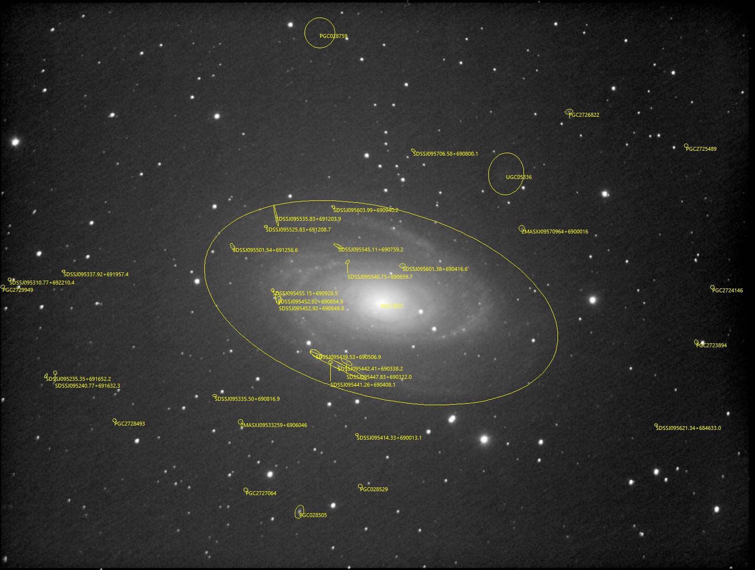

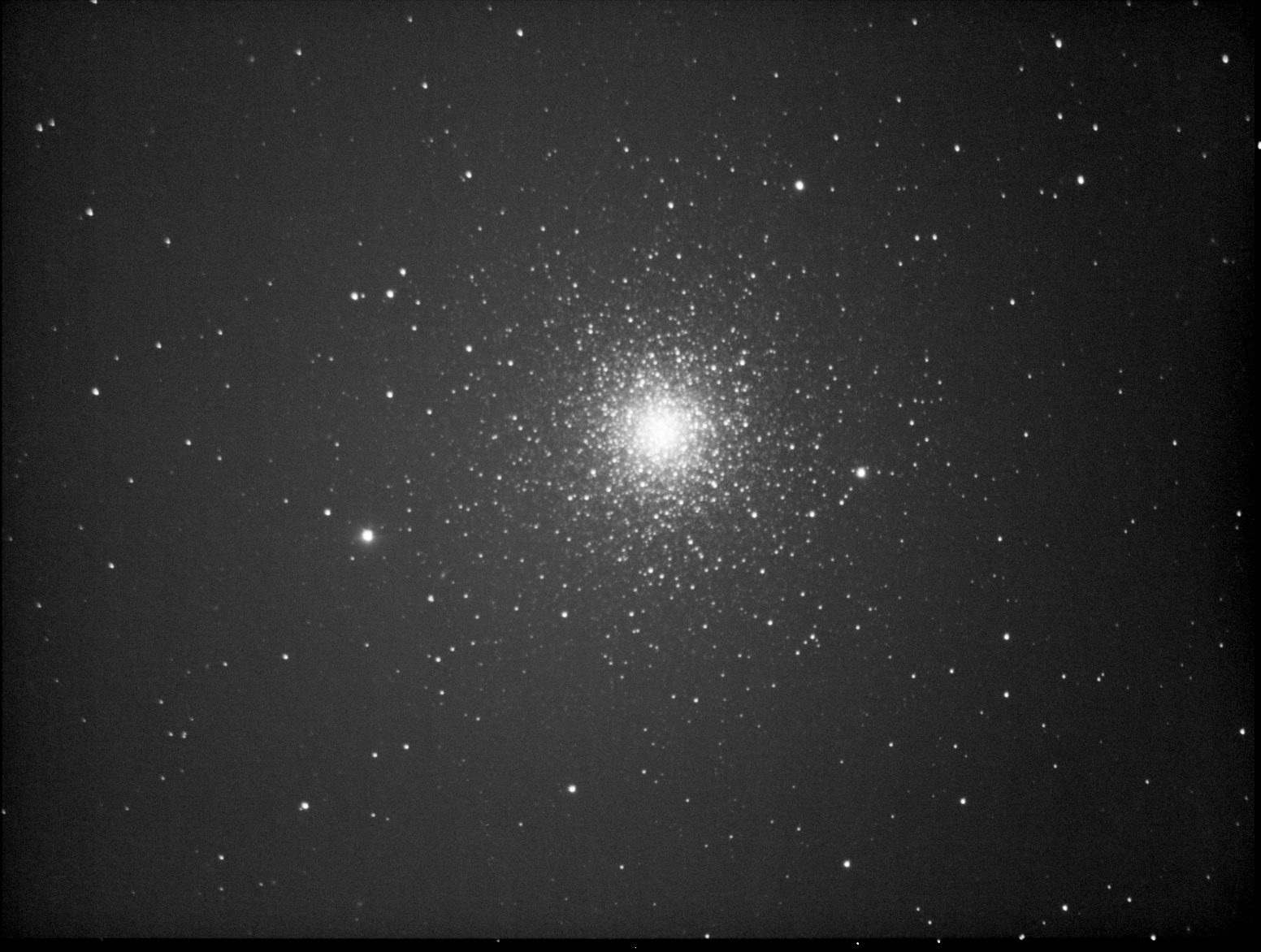

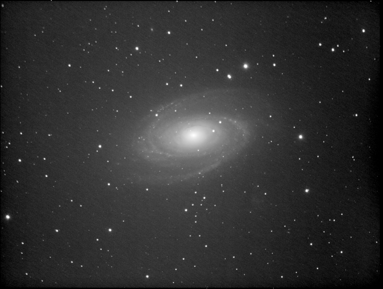

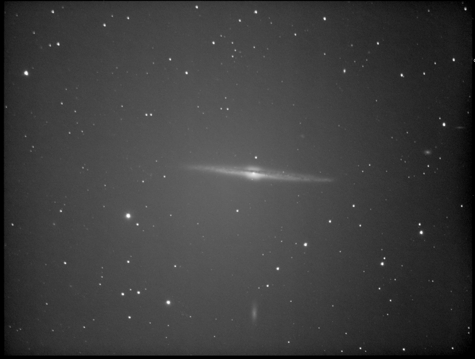

Voici les images enregistrées (vous remarquerez tous les éléments que je vais devoir améliorer pour arriver à exploiter ce magnifique C8 à son plein potentiel)
M101: 48x25s (je ne me souviens plus du bin, mais 250 de gain ça c'est sûr)
M51: 60x20s
M94 58x20s
NGC4565 80x20s
M3 37x20s
M82 45x20s
M81 46x20s
NGC2403 9x20s
Je suis ouvert a toutes critiques, pour moi les mauvaises images ci dessus sont un encouragement! (D'autant plus qu'au départ la météo semblait plutôt dire que je n'allais pas observer :) )

Critiques ??? aucunes faut juste apprendre a maitriser ton tube les Sc c"est un peu un monde a part.

Je voudrais bien faire des images aussi moches :lol:
Je trouve qu'il y a beaucoup de vignettage
25s unitaire et 1200s je pense que c'est trop long pour le fond de ciel, et il faudrait peut-être travailler l'histogramme pour avoir plus de contraste...
Sinon les miroirs semblent encore en état correct :)

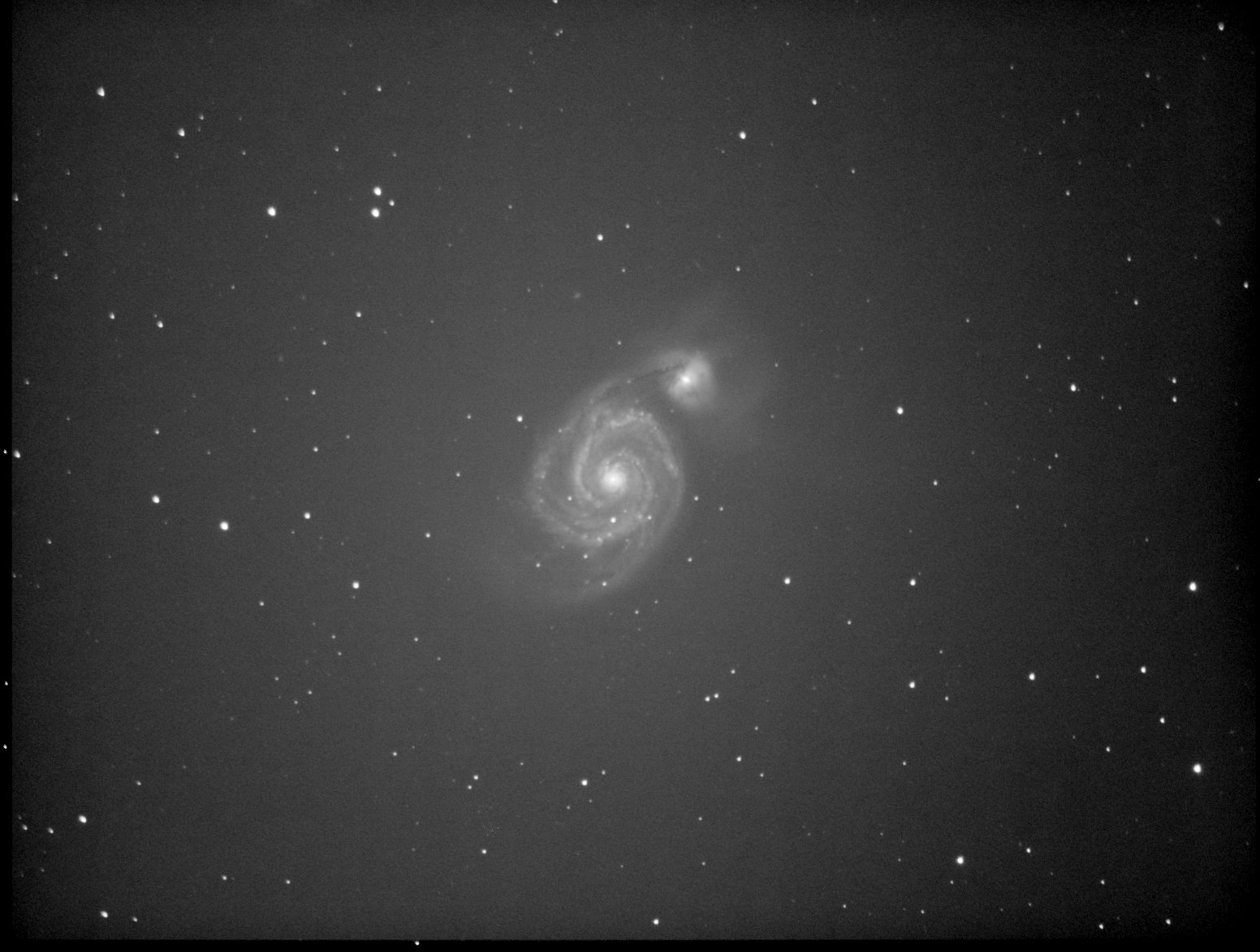

Calcul de focale révisé :mrgreen:
le champ est de 45'x34' soit 56,4' de diagonale pour un capteur de 22,2mm de diagonale
D'où: F= 22,2*180*60/(pi*56,4) = 1353 mm
F/D= 6,7
Plus que la focale, c'est surtout les 200 mm de diamètre qui font le boulot :) malgré l'obstruction centrale çà capte bien les photons

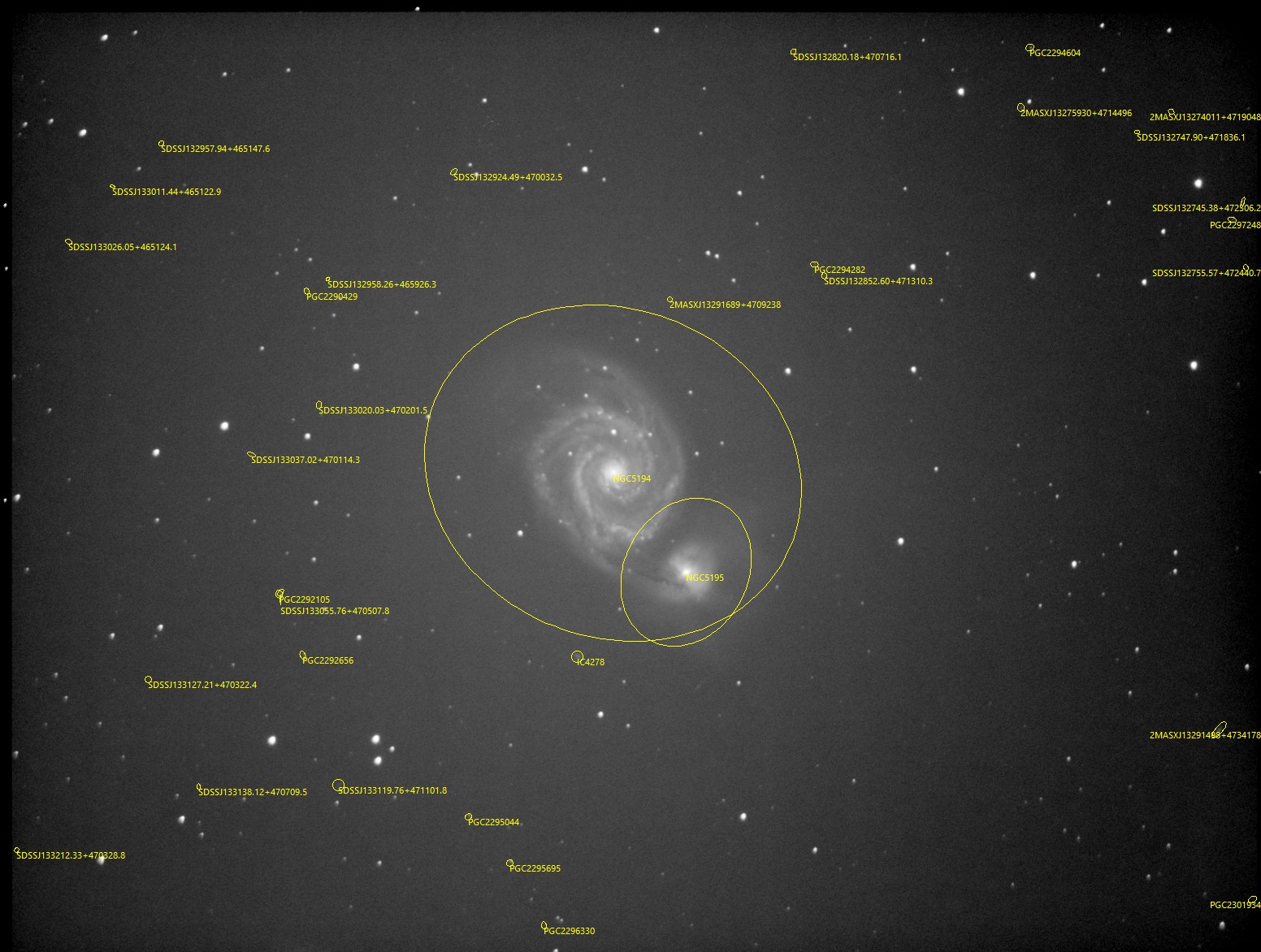

Sur l'image de M51 ASTAP a indiqué IC4278 mais il y a aussi IC4277
F/D= 1353/203= 6,7
Plus que la focale, c'est surtout les 200 mm de diamètre qui font le boulot malgré l'obstruction centrale çà capte bien les photons
Merci :clap:
Les chiffres que tu me donnent semblent tout à fait correspondre à l'idée que je m'en faisait!
Je doit être autour de f7 je pense.
Bien vu :clap:
Il y a en effet du monde, et je n'ai même pas eu le temps de tout regarder!

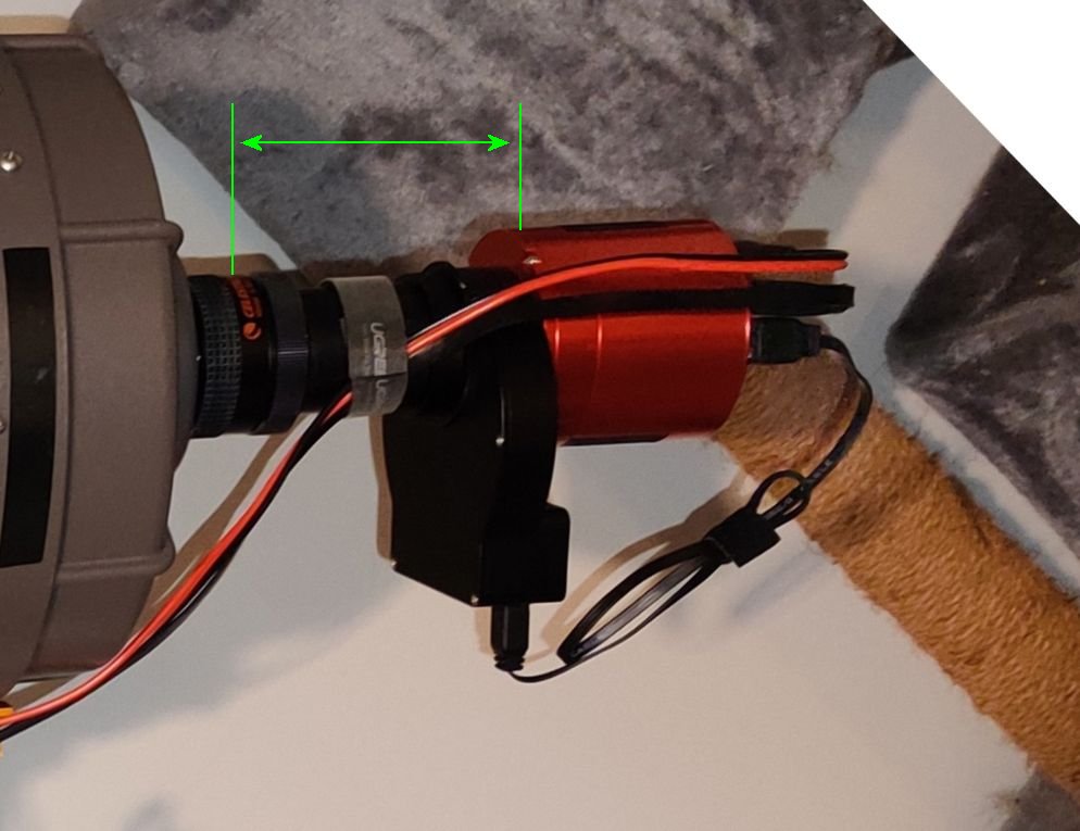

Sur ton montage j'ai estimé la distance réducteur-capteur à 116mm (je pourrais affiner si tu me donnes les cotes exactes)
Avec une focale du réducteur de 253mm (valeur souvent indiquée) je trouve que le backfocus était de 214mm
D"après mes études de réduction focale publiées en 2019 :lol: j'en déduit que le coefficient de réduction devait être de l'ordre de 0,542
Contrairement à ce que j'avais écrit plus haut :mrgreen: le F/D est connu puisqu'on connaît la focale :lol:
F/D=1353/203=6,7 mais sans tenir compte de l'obstruction centrale

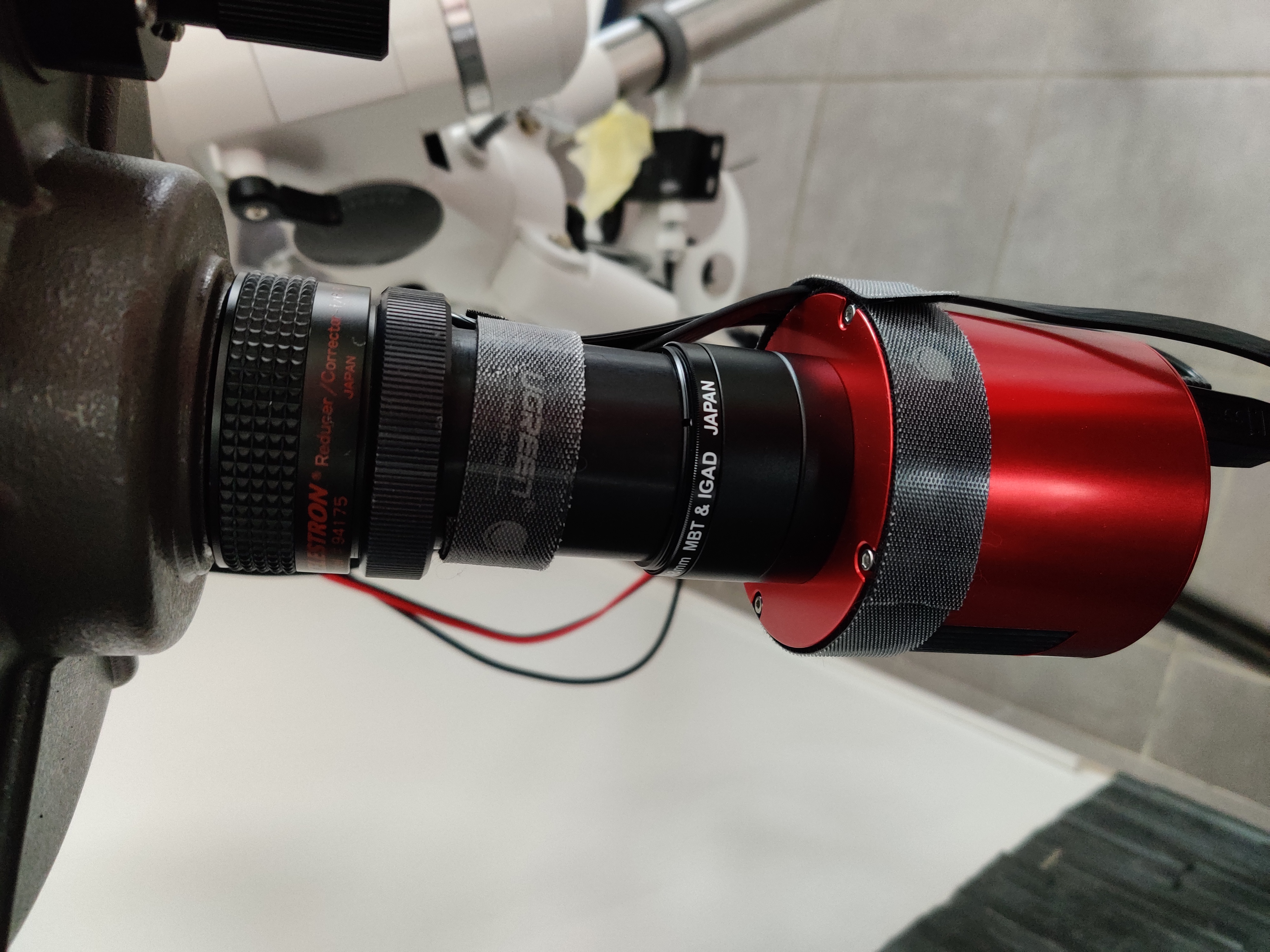

Actuellement, le plus simple que j'ai pu faire c'est ça (avec ce que j'avais sous la main)
VA avec un C8 - Guimby
Message par Guimby » 29 mars 2020, 18:30
@pejive Je viens de mesurer, et visiblement j'avais oublié d'ajouter la distance interne à la caméra pour la capteur, soit 6.5mm.
J'obtient donc (à plus ou moins 1mm) 97mm
J'en conclu donc qu'il faudrait que je vire ma bague allonge de 16.5mm, ce qui me ramènerais à plus ou moins 80mm.
(Je prends toujours une marge, et des pincettes avec mes mesures, car il est assez compliqué d'être précis au mm près lors des mesures)
Avec 97mm et une focale de réducteur de 234mm (çà peut varier suivant les modèles..) on aurait une réduction de 0,585
Avec 80mm la réduction n'est que de 0,65
:arrow: Je peux me tromper mais d'après ta dernière photo je dirais plutôt 134mm...et K= 0,43 ...
Je rappelle la formule de calcul: k= 1- (d/f) :mrgreen:
d= distance réducteur capteur (prendre le milieu du réducteur) et f= distance focale du réducteur

Je ne suis vraiment pas convaincu pour k=0.43, parce que le signal j'ai du aller le chercher quand même !
J'ai même dû faire un bin3...
Mon train optique n'a pas changé depuis hier soir.

:ave: Je m incline devant le pied à coulisse :lol:

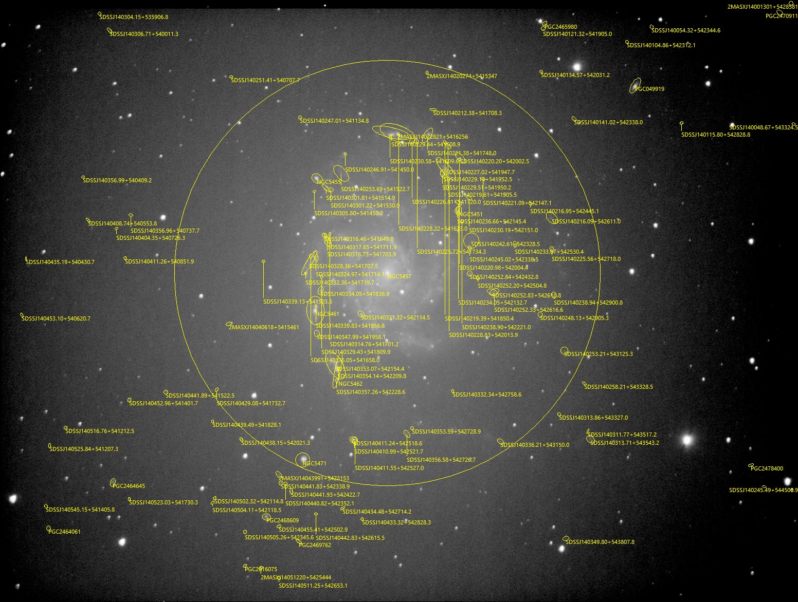

J'ai pris ta photo de M81, elle fait 45*34 arcmin
Quand je rentre les données dans astronomy tools pour une 1600 sur un C8 il me sort un champ de 0.5*0.38 deg donc 30*23 arcmin.
Donc tu as une réduction de 0.66X :D
