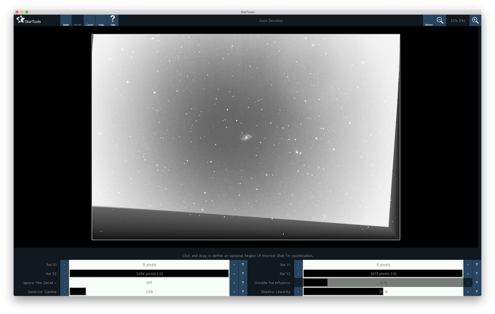

Une petite idée de à quoi ressemble le stack, avec gradient de PL et artefacts dus à la rotation de champ. Pas de flats utilisables comme vous le savez

Et puisque @elpajare tu m'avais demandé des stacks bruts, sans crop ni rien, voici les deux stacks d'hier soir. Je sais que tu es un grand spécialiste de Startools et je serais curieux de voir ce qu'on peut en sortir... Désolé pour les flats, ça n'a pas fonctionné une fois de plus, j'ai tout essayé, l'histogramme à 10-20%, à 50%, des poses courtes ou longues, rien n'y a fait !

Je travaille un peu avec votre M 90.
Il y a une énorme rotation de champ qui ne devrait pas se produire. Quelle peut être la cause?
Taille de fichier énorme que votre ordinateur ne peut pas gérer?
Quelle est la vitesse des piles?
ça prend du temps en ajouter un nouveau?
Serait-ce ce que vous cause le walking?
Avec cette rotation, je ne pense pas qu'un Flat fonctionne pour vous, le FOV est complètement déformé et vous ne profitez que d'une partie minimale du champ visuel. Le Flat n'a pas de rotation de champ et l'appliquer à ce résultat peut être déformant.
La pollution lumineuse est facile à corriger, il y a une teinte verte générale et un reflet dans un coin qui peut être facilement enlevé.
Pour le reste, la collimation, l'exposition et la mise au point sont bonnes, il y a beaucoup de détail, malgré tout, dans votre photo.
Je ne sais pas si cette traduction Google va être très bonne ... :mrgreen:

Carlos tu es un génie de Startools. Je ne sais pas comment tu fais, mais c'est incroyable :ave:

Message par elpajare » 11 avr. 2020, 17:13
Le vôtre n'est pas facile ... J'ai dû beaucoup travailler :lol:
Vous devez résoudre la rotation des champs si vous voulez vivre tranquillement, croyez-moi!
Vous devez trouver une solution. J'ai un petit peu de rotation de champ uniquement lorsque je fais des expositions de plus de 30 secondes.
Je ne sais pas ce qui peut être ...

Tout simplement : je suis en confinement, et je n'ai que ma monture alt-azimutale, sans utiliser de "wedge". Je n'ai pas cette rotation de champ avec ma monture équatoriale.

Avec l'altazimuth, vous essayez de travailler avec des fichiers moins "lourds". Ne donnez pas trop de travail à votre PC qu'il ne peut peut-être pas les gérer
Depuis mon balcon
Message par clouzot » 11 avr. 2020, 18:42
Avec un ROI sur la caméra par exemple ?

L'idée est que vos fichiers 65 Mb / 32 bit / png sont très volumineux. Les miens sont 5Mb / 14bits / jpg, ils pèsent moins et le PC peut mieux les gérer.
Vous ne perdez rien en essayant de travailler avec des fichiers plus légers. Si la chose est réparée, c'est beaucoup mieux. Sinon, continuez à chercher.
