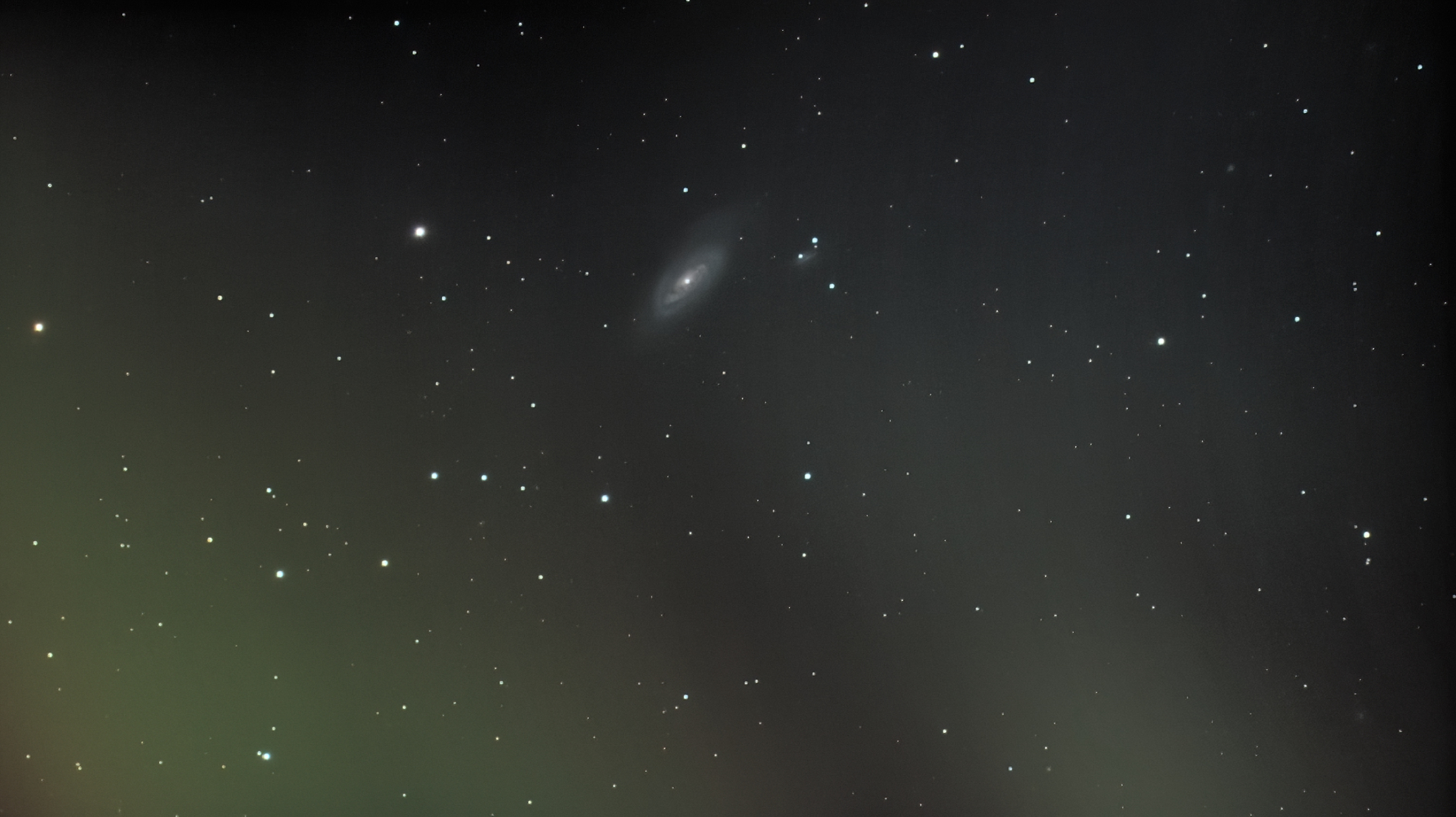

Rescapée de la soirée d'hier en compagnie (virtuelle) du gang AVA :
M90, au C9 sur monture Evo (alt-az) avec Hyperstar et filtre IDAS LPS D2, ASI183MC. 331 x 5s de poses au gain 115 (unitaire ou pas loin).
Wipe et Color dans Startools à cause de la pollution lumineuse abominable (Bortle 8-9 de là où je suis)
A sa droite, la petite galaxie irrégulière IC 3583 se voit à peu près clairement.
Une petite idée de à quoi ressemble le stack, avec gradient de PL et artefacts dus à la rotation de champ. Pas de flats utilisables comme vous le savez

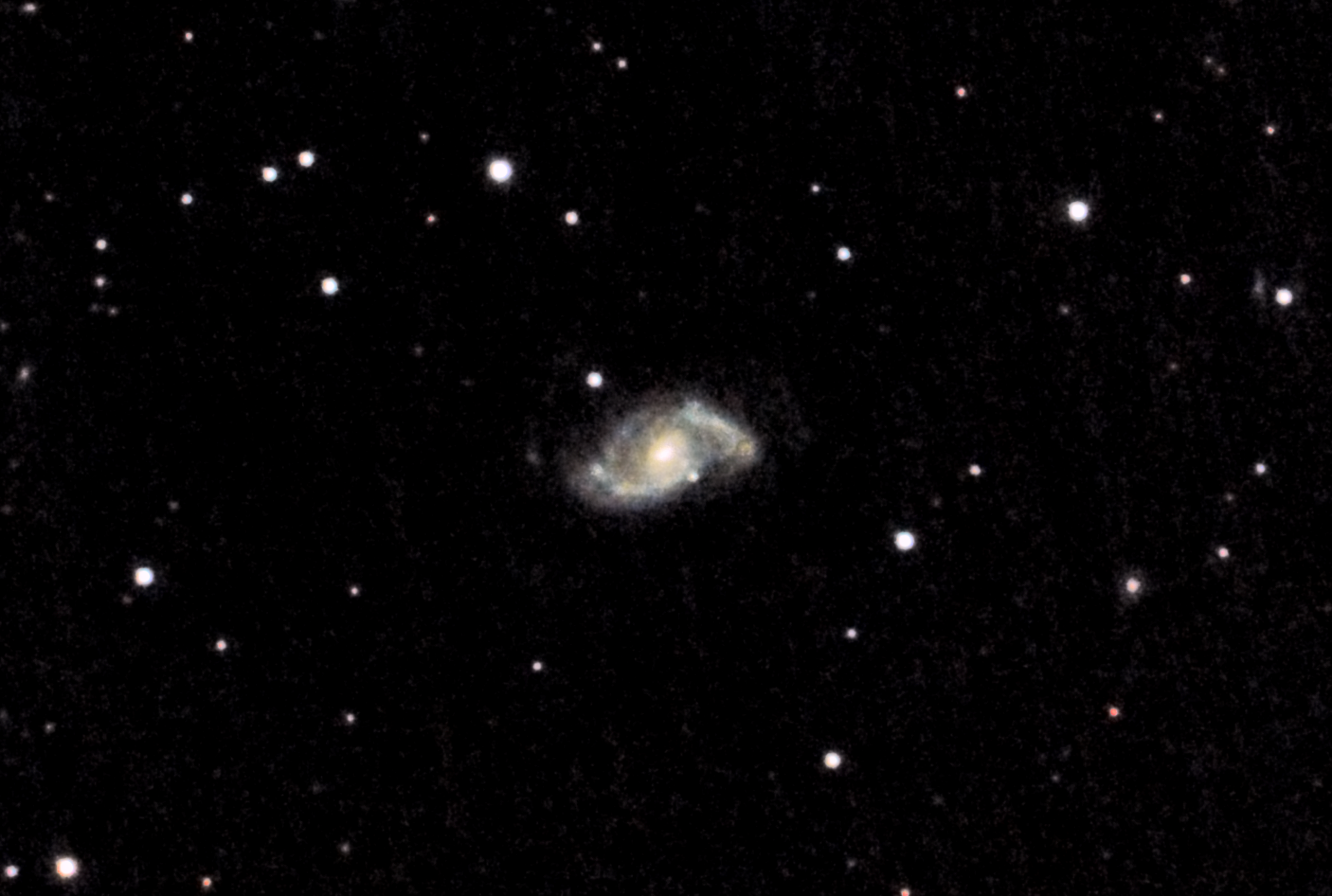

Et dans les mêmes conditions que ci-dessus, NGC 5248 (oui je me répète, mais j'ai que ça dans les 10-15° de ciel visibles depuis mon balcon au 1er étage). P*^ù^ de flats qui marchent pas :evil:
220 x 5s
Y'en a marre d'être confiné en pleine ville. Donnez-moi des sangliers.

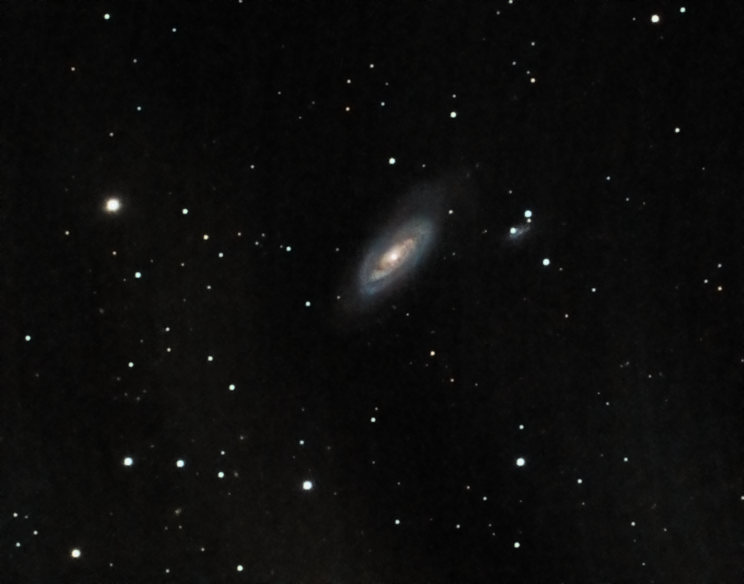

Je travaille un peu avec votre M 90.
Il y a une énorme rotation de champ qui ne devrait pas se produire. Quelle peut être la cause?
Taille de fichier énorme que votre ordinateur ne peut pas gérer?
Quelle est la vitesse des piles?
ça prend du temps en ajouter un nouveau?
Serait-ce ce que vous cause le walking?
Avec cette rotation, je ne pense pas qu'un Flat fonctionne pour vous, le FOV est complètement déformé et vous ne profitez que d'une partie minimale du champ visuel. Le Flat n'a pas de rotation de champ et l'appliquer à ce résultat peut être déformant.
La pollution lumineuse est facile à corriger, il y a une teinte verte générale et un reflet dans un coin qui peut être facilement enlevé.
Pour le reste, la collimation, l'exposition et la mise au point sont bonnes, il y a beaucoup de détail, malgré tout, dans votre photo.
Je ne sais pas si cette traduction Google va être très bonne ... :mrgreen:

Le vôtre n'est pas facile ... J'ai dû beaucoup travailler :lol:
Vous devez résoudre la rotation des champs si vous voulez vivre tranquillement, croyez-moi!
Vous devez trouver une solution. J'ai un petit peu de rotation de champ uniquement lorsque je fais des expositions de plus de 30 secondes.
Je ne sais pas ce qui peut être ...
Depuis mon balcon
Message par clouzot » 11 avr. 2020, 17:19
Tout simplement : je suis en confinement, et je n'ai que ma monture alt-azimutale, sans utiliser de "wedge". Je n'ai pas cette rotation de champ avec ma monture équatoriale.

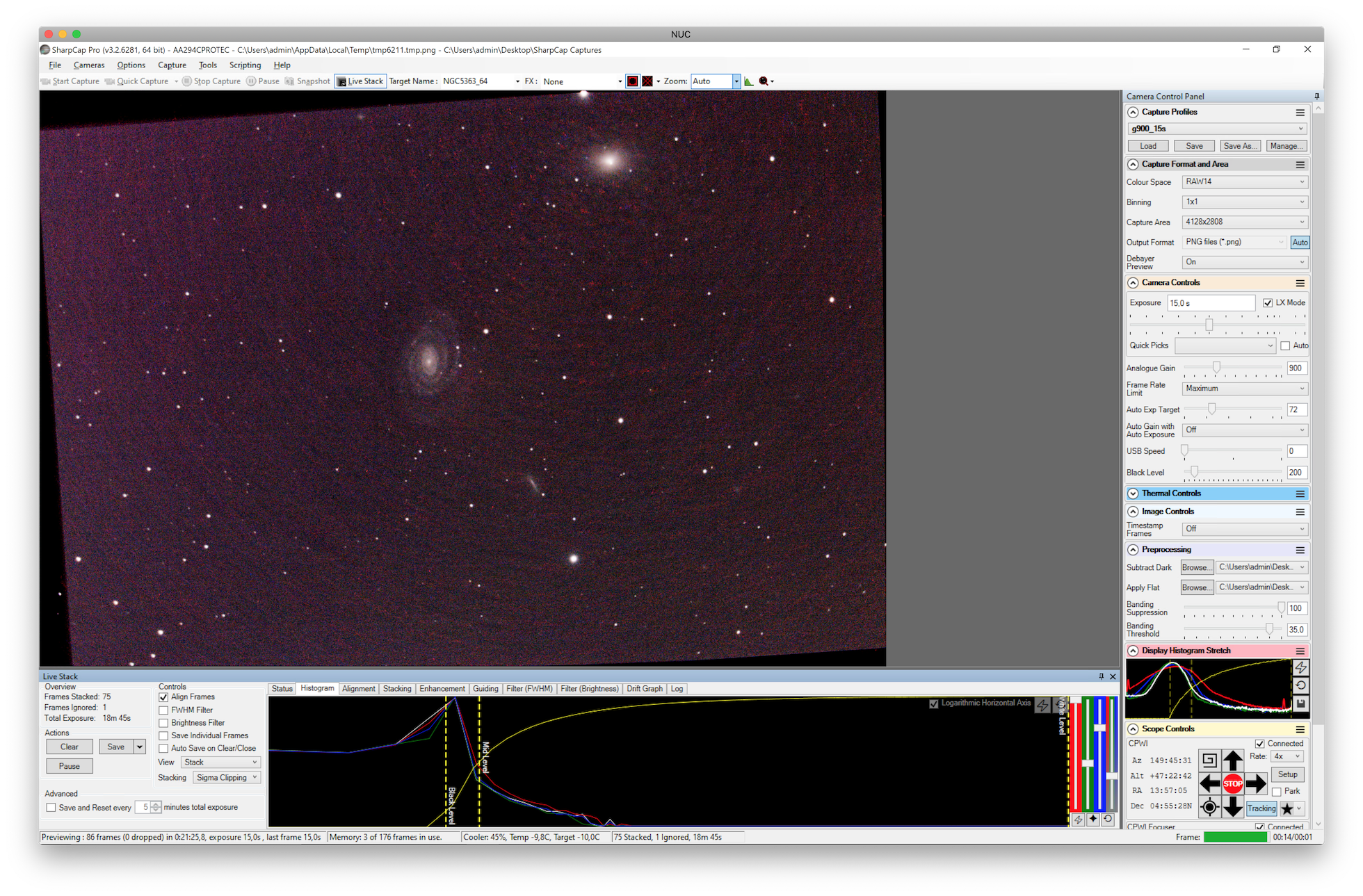

En fait, à la réflexion, les montures alt-az plus un filtre narrowband et des darks un peu vieux, c'est juste pas possible, j'ai l'impression de regarder des galaxies derrière un balai d'essuie-glace.
Et c'est dommage parce que cette petite spirale (NGC 5364) avec sa grosse voisine elliptique (NGC 5363) sont de toute beauté...sur les images de Hubble en tout cas :ninja:

Oui on a l'air d'être à peu près dans les mêmes conditions acrobatiques. C'est sympa d'avoir suivi mes tentatives de "vire-moi cette pollution lumineuse à coup d'histogramme" suivi de "ah ben zut j'ai plus la galaxie"

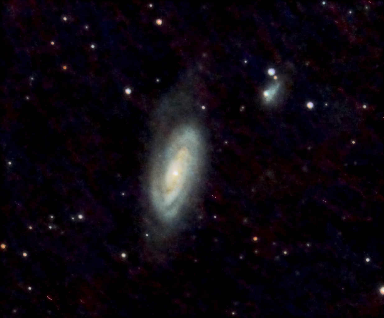

La M90 du jour. C9 f/6.3 294c et IDAS LPS D2, 103 x 15s sur monture altaz.
Darks pas bons. Flats qui ont fonctionné à ce rapport f/d (je me dis que y'a un truc à f/2).
Startools wipe.

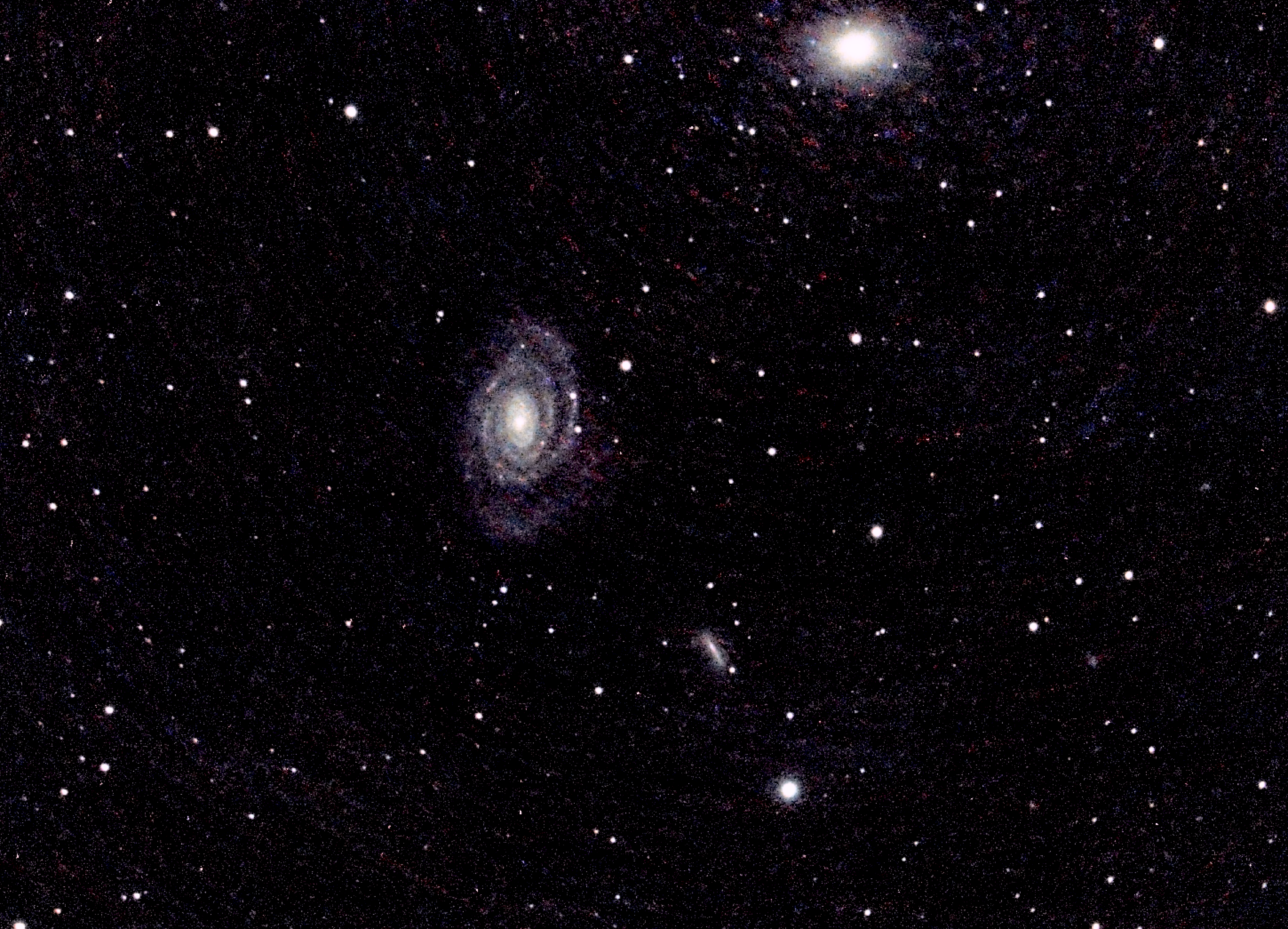

NGC 5363 et 5364 accompagnée de la mini NGC 5360 et plein de pixels chauds qui tournent gracieusement dans mon champ (alt-az). 88x15s au C9 f/6.3, 294c. Startools wipe.
