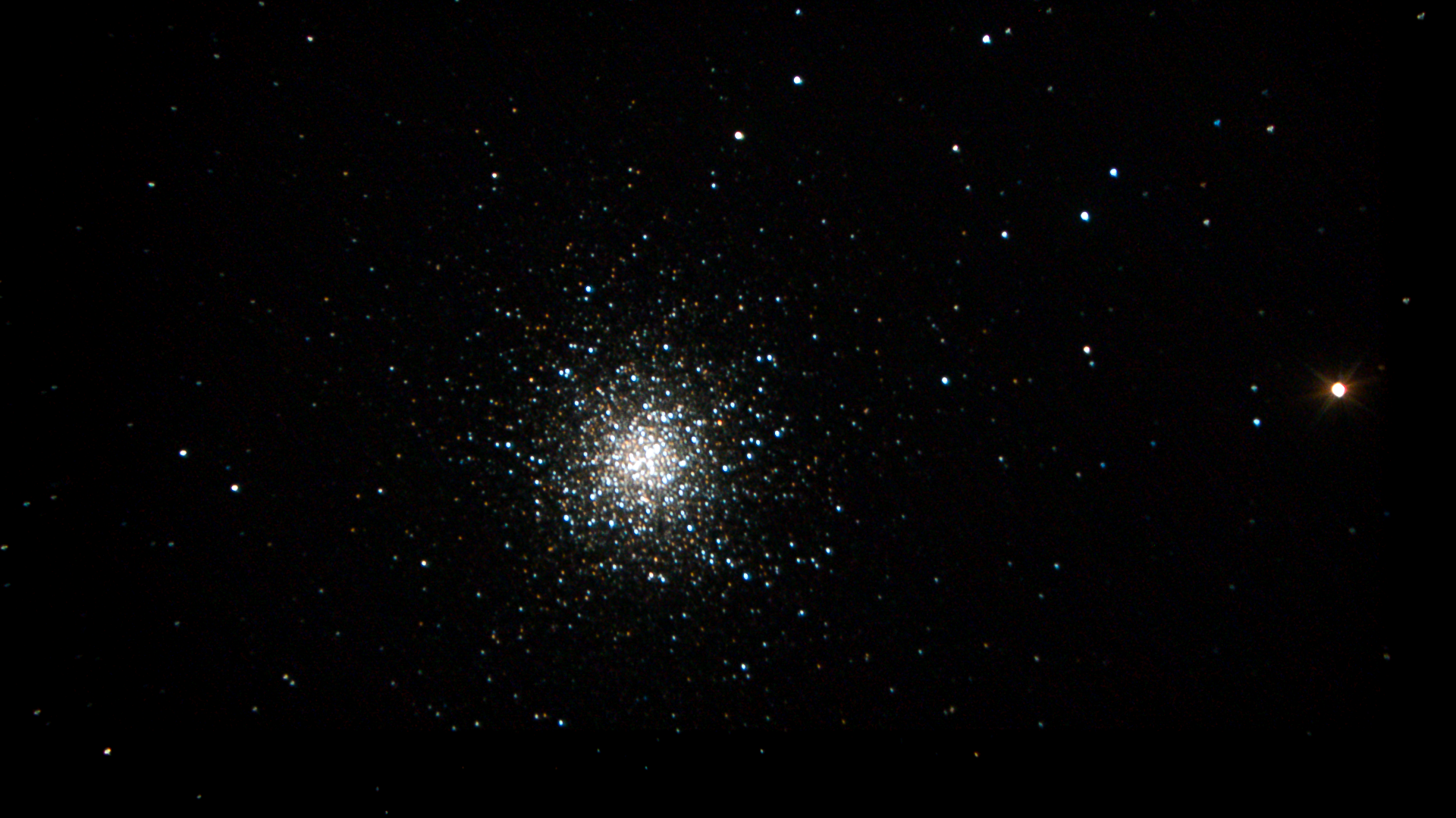

Première de la soirée, en fin les deux premières de la soirées voici M13
Une version un poil différente
Jusqu'ici, hormis le suivi qui n est pas parfait, car évidemment, j ai oublié le niveau pour la table, je la trouve pas trop trop mal.
Pour les deux, environs 170 frames de 500ms

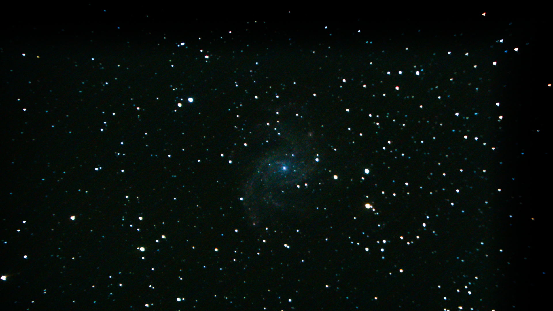

Ensuite il y a eu une galaxie de l aiguille que je n arrive pas a avoir un rendu satisfaisant donc je ne la partagerai pas. Le problème vient du fait qu il y a comme une trame par dessus l image et je ne sais pas d ou ça vient. On la voit aussi sur la prochaine image en tirant l histogramme. Alors je me dis, soit, c est parceque la température de la cam à changé lors de la soirée et que j ai gardé mes darks de début de soirée tout au long de mes stacks, soit il y avait de l humidité et ça a créé une sorte de buée sur les miroirs, mais je n ai malheuresement pas la réponse.
Ensuite la galaxie du feu d artifice ,pas assez de signal et toujours le même soucis de trame par dessus l image.
280 frames et 330 frames de 500ms.

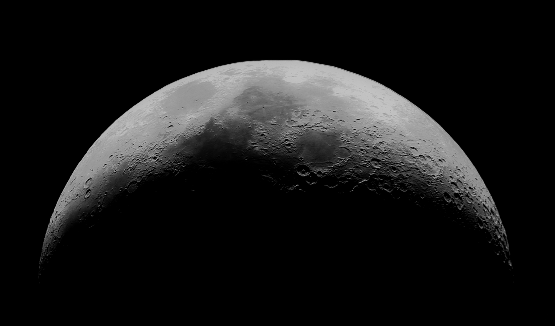

Pour finir la lune

Ca sent le souci de matrice de Bayer. J'allais dire qu'il faut demander à @bemo47 qui est le spécialiste incontesté sur le forum, mais il va finir par trouver que je suis vraiment super lourd, alors je m'abstiens :closedeyes:

Le voile, je sais pas. Ce qu'on voit en tirant sur l'histo je pense que ce sont des trainées de pixels chauds, effet classique quand le suivi n'est pas pile poil.
Pour ouvrir rapidement un de tes FITS, essaie avec ASTAP, avec Tools/Auto Correct Colors pour faire la balance des blancs en un clic. Tu verras si les 32 bits sont foirés ou pas.

Je n'ai jamais fait , je tente avec mon couteau Suisse à tout hasard , à l'intuition .
J'ai ouvert avec FastStone ,
Couleurs >> Modifier les couleurs >> passer RGB to GBR ca donne ça en 10 secondes :closedeyes:
Pour le feu d'artifice , elle n'est pas facile , assez pale ....
Ton M13 avec les petites étoiles bleues super

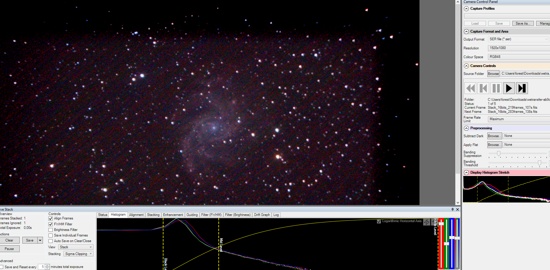

retraitée via sharcap.Ce n'est pas un probleme de trame. Ca me le fait souvent avec les poses courtes / dobson.
Je sais pas, c'est un mélange d'absence de dark, de bruit, et de suivi. Et ca ressort selon comment tu tire ton histogramme.
Du coup, je conseil : dark si possible, sigma clipping. Sachant que c'est pas facile si ton suivi est pas bon (ou absence de suivi).
pour les couleurs de M57, j'ai pas mieux, c'est comme si elles étaient inversées.
Ou alors c'est un probleme de saturation sur les images de base, trop élevées par exemple.
Oula Oula, alors il est possible de récupérer les couleurs. Merci merci merci @kawa :ave: :ave:

Sinon on arrive à récupérer les images en travaillant avec FitsWork (balance des couleurs, luminosité et contraste Cielab);
pour finir ajustement des niveaux avec XnView :lol: Belle aiguille quand même
