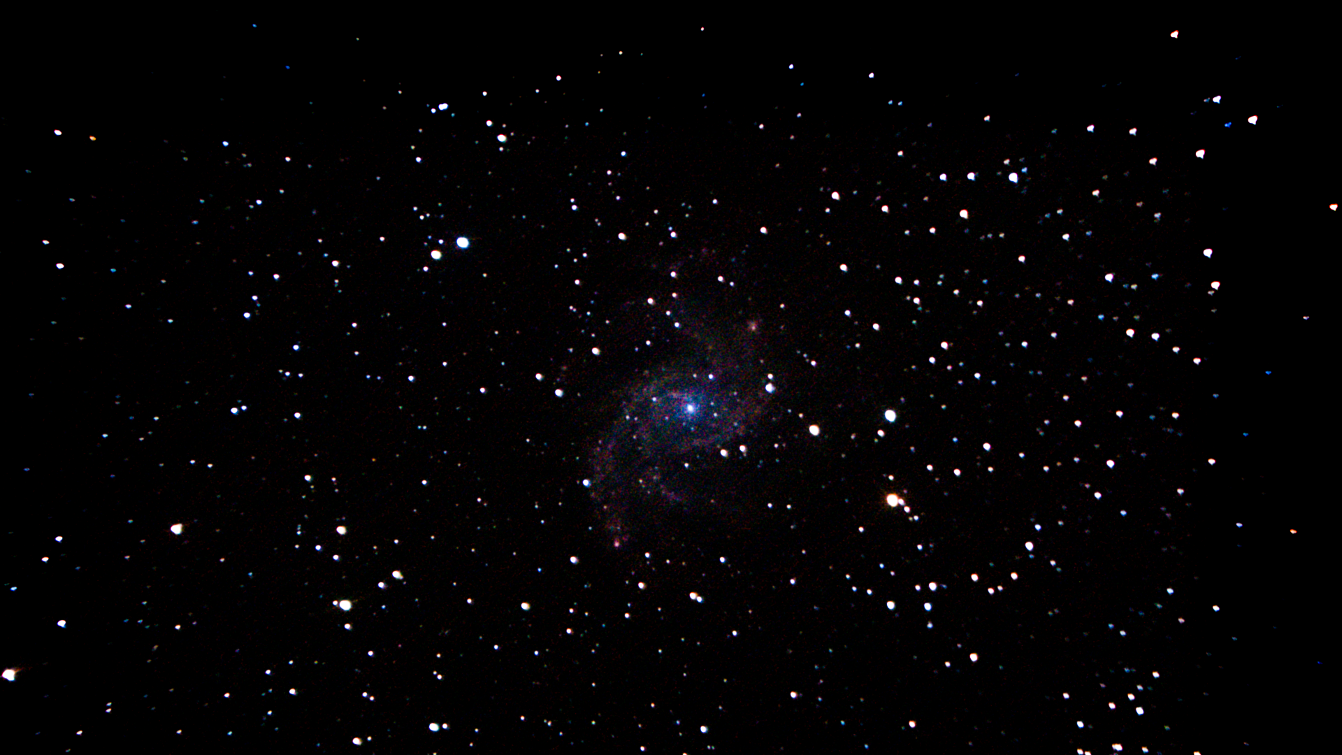

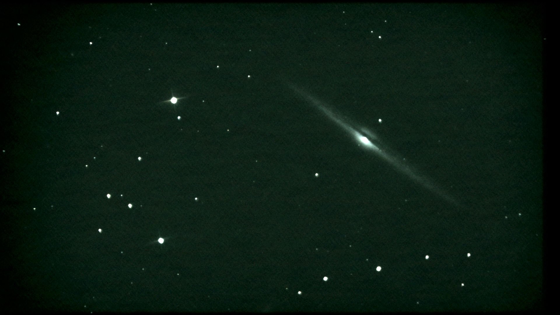

Ensuite il y a eu une galaxie de l aiguille que je n arrive pas a avoir un rendu satisfaisant donc je ne la partagerai pas. Le problème vient du fait qu il y a comme une trame par dessus l image et je ne sais pas d ou ça vient. On la voit aussi sur la prochaine image en tirant l histogramme. Alors je me dis, soit, c est parceque la température de la cam à changé lors de la soirée et que j ai gardé mes darks de début de soirée tout au long de mes stacks, soit il y avait de l humidité et ça a créé une sorte de buée sur les miroirs, mais je n ai malheuresement pas la réponse.
Ensuite la galaxie du feu d artifice ,pas assez de signal et toujours le même soucis de trame par dessus l image.
280 frames et 330 frames de 500ms.

Message par clouzot » 28 mai 2020, 16:58
Ca sent le souci de matrice de Bayer. J'allais dire qu'il faut demander à @bemo47 qui est le spécialiste incontesté sur le forum, mais il va finir par trouver que je suis vraiment super lourd, alors je m'abstiens :closedeyes:
Je jette un coup d'oeil à tes FITS ce soir

Sous Le ciel de Nice
Message par clouzot » 28 mai 2020, 17:44
Déjà c'est pas la température, le FITS la donne et tu étais à 16° sur M13, et à 17° sur ton aiguille (fort jolie d'ailleurs).
Par contre le FITS (16 bits, tu pourrais/devrais sauver en 32 bits si tu peux) ne contient pas d'indication de matrice, et autant les couleurs sont normales pour M13, autant c'est n'imp à partir de M57 (je l'ai comme toi, couleur L.A. Lakers, on dirait un traitement de @Steph qui aurait mal tourné). J'ai presque l'impression que le driver Touptek a pété un plomb en milieu de session
C est bizzare cette histoire. Et ce voile comme si on avait gribouillait par dessus qu est ce que c est ?
Au fait en 32 bits sous astrosurface, l image me sort une image blanche impossible à travailler. Ce ne serait pas du aux limites de ma caméra ?
Message par clouzot » 28 mai 2020, 18:16
Le voile, je sais pas. Ce qu'on voit en tirant sur l'histo je pense que ce sont des trainées de pixels chauds, effet classique quand le suivi n'est pas pile poil.
Pour ouvrir rapidement un de tes FITS, essaie avec ASTAP, avec Tools/Auto Correct Colors pour faire la balance des blancs en un clic. Tu verras si les 32 bits sont foirés ou pas.

Pour le feu d'artifice , elle n'est pas facile , assez pale ....

retraitée via sharcap.Ce n'est pas un probleme de trame. Ca me le fait souvent avec les poses courtes / dobson.
Je sais pas, c'est un mélange d'absence de dark, de bruit, et de suivi. Et ca ressort selon comment tu tire ton histogramme.
Du coup, je conseil : dark si possible, sigma clipping. Sachant que c'est pas facile si ton suivi est pas bon (ou absence de suivi).
pour les couleurs de M57, j'ai pas mieux, c'est comme si elles étaient inversées.
Ou alors c'est un probleme de saturation sur les images de base, trop élevées par exemple.

Si t as un moyen de faire quelque chose à mon aiguille, ce serait super. Je vais jeter un œil à ton logiciel.

L'histogramme dans FitsLiberator montre des niveaux trop élevés du côté black level; je ne connais pas la cause.
Sinon on arrive à récupérer les images en travaillant avec FitsWork (balance des couleurs, luminosité et contraste Cielab);
pour finir ajustement des niveaux avec XnView :lol: Belle aiguille quand même
