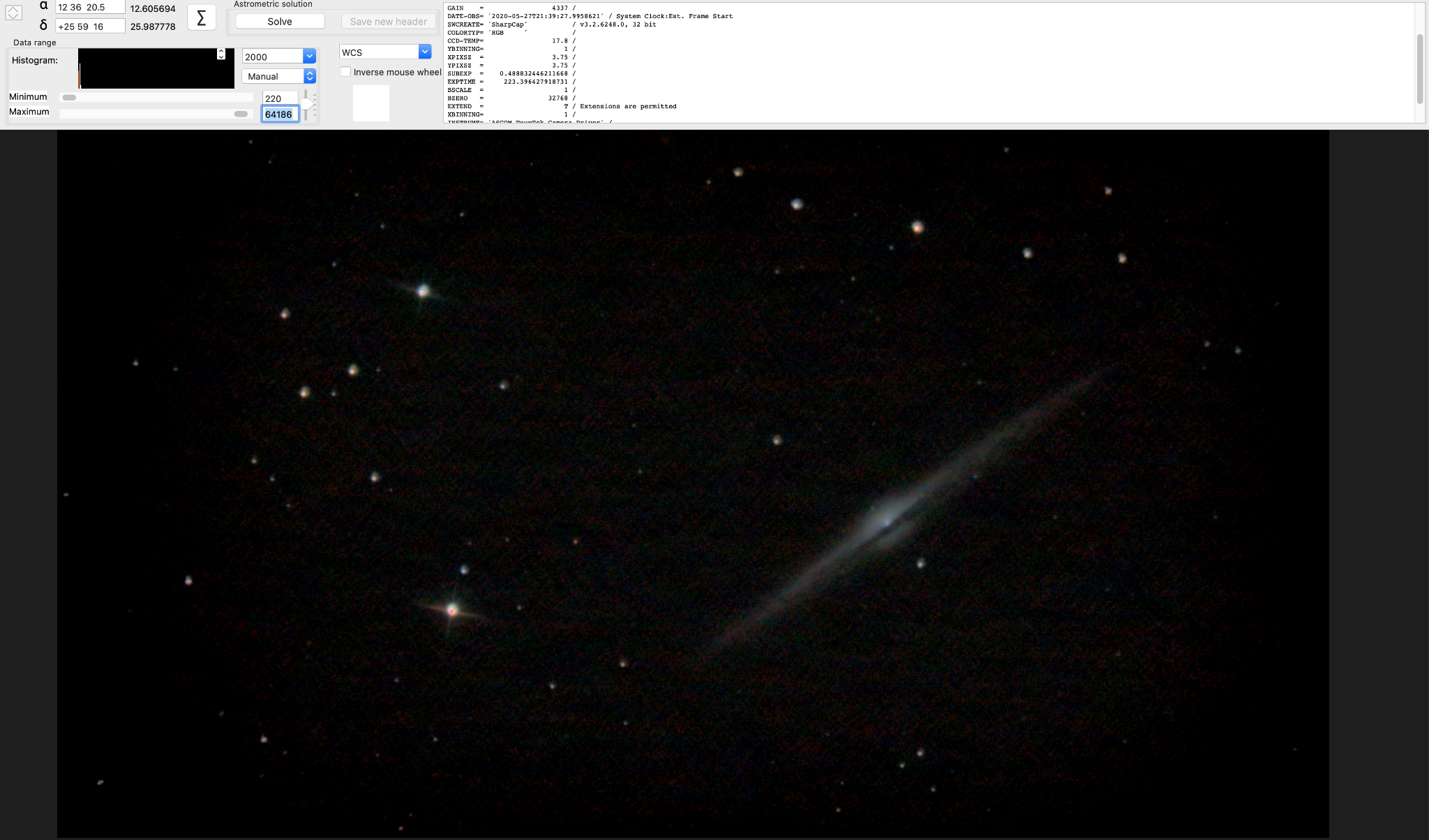

Ca sent le souci de matrice de Bayer. J'allais dire qu'il faut demander à @bemo47 qui est le spécialiste incontesté sur le forum, mais il va finir par trouver que je suis vraiment super lourd, alors je m'abstiens :closedeyes:
Je jette un coup d'oeil à tes FITS ce soir

Il ne me semble pas qu il s agisse de la matrice, c est différent, y a vraiment un voile comme si j avais mis un coup de chiffon sale sur la vitre de la cam. On s en rend compte quand on pousse les curseurs. mais on ne le voit pas sur ma M13 car c était en début de soirée.
Sous Le ciel de Nice
Message par clouzot » 28 mai 2020, 17:44
Déjà c'est pas la température, le FITS la donne et tu étais à 16° sur M13, et à 17° sur ton aiguille (fort jolie d'ailleurs).
Par contre le FITS (16 bits, tu pourrais/devrais sauver en 32 bits si tu peux) ne contient pas d'indication de matrice, et autant les couleurs sont normales pour M13, autant c'est n'imp à partir de M57 (je l'ai comme toi, couleur L.A. Lakers, on dirait un traitement de @Steph qui aurait mal tourné). J'ai presque l'impression que le driver Touptek a pété un plomb en milieu de session
C est bizzare cette histoire. Et ce voile comme si on avait gribouillait par dessus qu est ce que c est ?
Au fait en 32 bits sous astrosurface, l image me sort une image blanche impossible à travailler. Ce ne serait pas du aux limites de ma caméra ?
Message par clouzot » 28 mai 2020, 18:16
Le voile, je sais pas. Ce qu'on voit en tirant sur l'histo je pense que ce sont des trainées de pixels chauds, effet classique quand le suivi n'est pas pile poil.
Pour ouvrir rapidement un de tes FITS, essaie avec ASTAP, avec Tools/Auto Correct Colors pour faire la balance des blancs en un clic. Tu verras si les 32 bits sont foirés ou pas.

Message par kawa » 28 mai 2020, 18:22
AdventDante06 a écrit : ↑
28 mai 2020, 15:39
i quelqu'un peut me dire comment les récupérer post traitement si c est faisable.
Je n'ai jamais fait , je tente avec mon couteau Suisse à tout hasard , à l'intuition .
J'ai ouvert avec FastStone ,
Couleurs >> Modifier les couleurs >> passer RGB to GBR ca donne ça en 10 secondes :closedeyes:
Pour le feu d'artifice , elle n'est pas facile , assez pale ....

retraitée via sharcap.Ce n'est pas un probleme de trame. Ca me le fait souvent avec les poses courtes / dobson.
Je sais pas, c'est un mélange d'absence de dark, de bruit, et de suivi. Et ca ressort selon comment tu tire ton histogramme.
Du coup, je conseil : dark si possible, sigma clipping. Sachant que c'est pas facile si ton suivi est pas bon (ou absence de suivi).
pour les couleurs de M57, j'ai pas mieux, c'est comme si elles étaient inversées.
Ou alors c'est un probleme de saturation sur les images de base, trop élevées par exemple.

Oula Oula, alors il est possible de récupérer les couleurs. Merci merci merci @kawa :ave: :ave:
Si t as un moyen de faire quelque chose à mon aiguille, ce serait super. Je vais jeter un œil à ton logiciel.

Merci @Forest . Il y avait des darks dessus pourtant. Bizzare, probablement le suivi alors. Merci en tout cas.

Mais ça voudrait dire que j aurai manipulé un truc qui m aurait fait changer de matrice en pleine soirée. On peut faire ça sous sharpcap?

Il y a une sorte de voile sur tes images.
L'histogramme dans FitsLiberator montre des niveaux trop élevés du côté black level; je ne connais pas la cause.
Sinon on arrive à récupérer les images en travaillant avec FitsWork (balance des couleurs, luminosité et contraste Cielab);
pour finir ajustement des niveaux avec XnView :lol: Belle aiguille quand même
