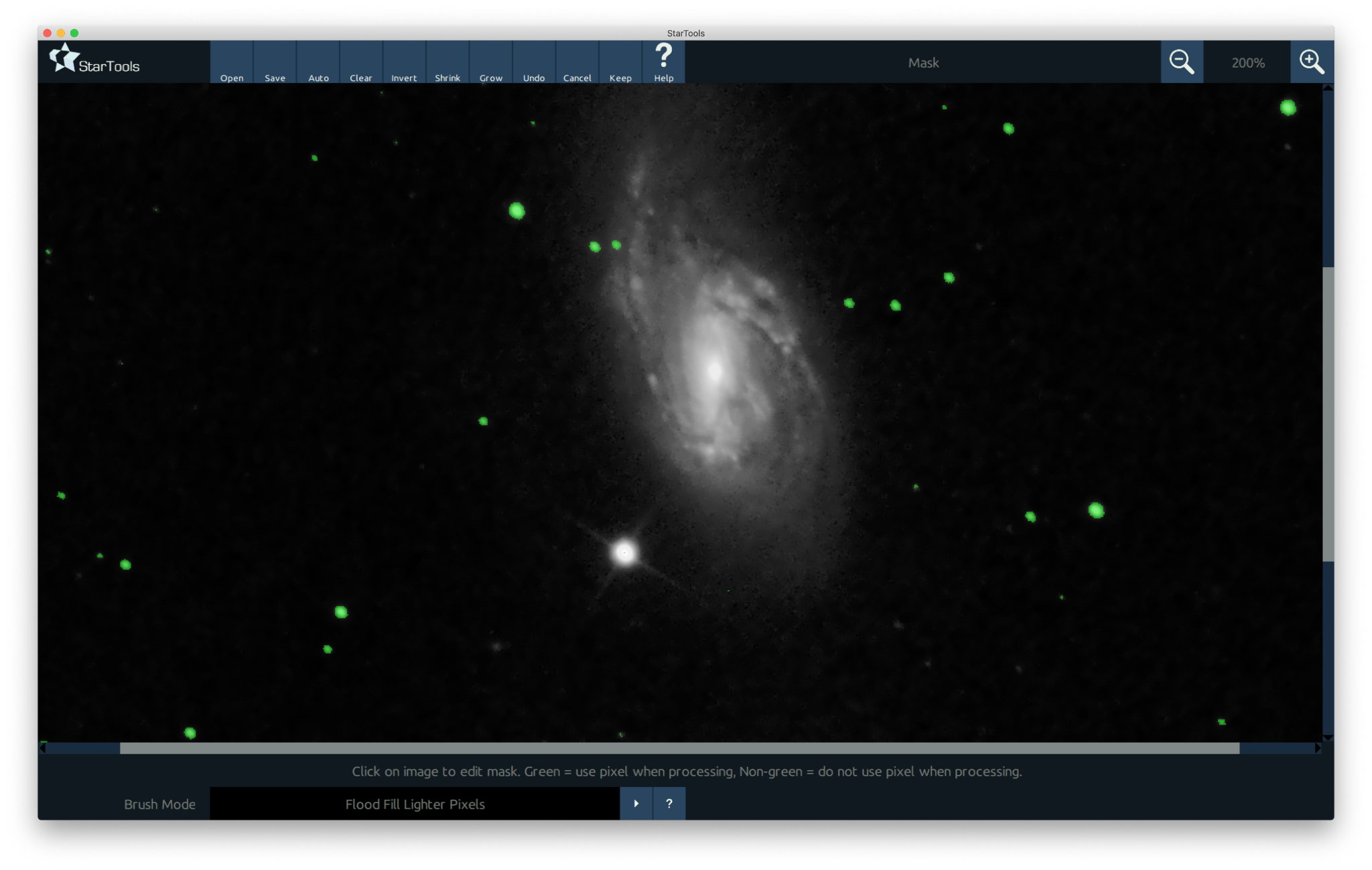

....soit on dit explicitement à Wipe de ne pas s'occuper de ces pixels morts, et ça on le fait à coup de masque...
La Photomoche™ de Djibi ou StartTools pour les nuls
Message par clouzot » 12 juin 2020, 22:31
...pour la science, même si ça n'apporte pas énormément, je le fais ici en entourant (mode Lasso) quelques points problématiques, mais le gain n'est pas énorme non plus
On finit avec ce résultat. C'est moche, mais comme toujours avec Wipe. Il n'est pas la peine d'augmenter plus l'agressivité du filtre, ça va bouffer l'objet (tu peux essayer à 80% et tu verras de bouts d'objet disparaitre)

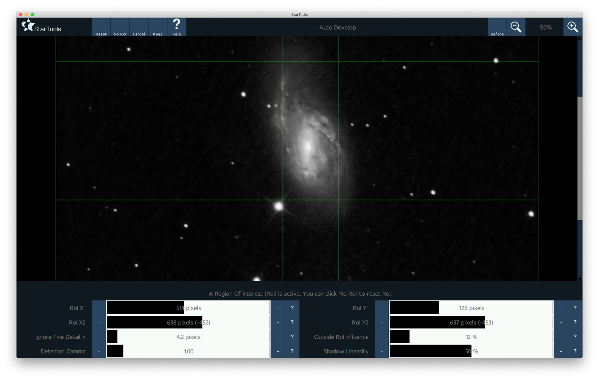

Ensuite, je suis toujours la méthode @elpajare : on refait un AutoDev (cliquer sur redo global stretch quand on te le demande) pour bénéficier de la dynamique qu'on a récupérée en wipant le fond de ciel, mais cette fois-ci on va le faire avec un ROI
Le but du ROI : indiquer à AutoDev quel genre de dynamique a l'objet. Autodev va calculer combien de pixels sont à telle luminosité, combien sont à telle autre luminosité, et tenter de faire un équilibre en fonction de ces "poids".
La méthode que m'a montré Carlos consiste à faire un ROI très étroit en prenant autant que possible un échantillon de chaque type de signal présent dans l'objet.
Ca marche bien pour de petits objets, mais pour celui-ici je pense qu'il est préférable de prendre un peu plus grand, pour indiquer à AutoDev qu'il y a en fait pas mal de détails à afficher dans les bras
C'est une opération assez délicate et qu'on fait par essai-erreur. Je me fixe sur le ROI n°2 que je vais essayer de raffiner un peu
Messages : 5042
Message par bemo47 » 12 juin 2020, 22:40
un cours en ligne ?
bravo, belle initiative !!
Message par clouzot » 12 juin 2020, 22:46
Donc, sur ce ROI, on récupère des choses dans M66 mais on a aussi un fond de ciel qui est encore assez bruité et clair. On peut essayer de le nettoyer un peu.
Pour ce faire, le premier truc à toucher est Ignore FIne Detail (IFD). Ca permet à AutoDev de ne pas se focaliser sur le bruit (le "détail fin") quand il va décider quelle plage de dynamique du signal il va allouer à l'image.
Le principe est de le monter progressivement, en surveillant deux choses :
- le fond de ciel noircit-il ?
- l'objet commence-t-il à se faire bouffer ?
Dans ce cas, je vois qu'à partir de 4 pixels et quelques, le fond de ciel ne devient pas plus noir, mais l'objet commence à perdre du signal. C'est le bon réglage de IFD pour cette image, je le garderais comme ça.
Ceci dit, quand on zoome, on voit qu'il reste encore pas mal de bruit dans le fond de ciel. On va faire un léger néttoyage à coup de Flux, comme le préconise Carlos. Pas forcément nécessaire dans ton cas car l'image est déjà assez propre, mais au moins ça sera bien net

Ensuite, on va se débrouiller pour que Sharp ne s'applique pas aux étoiles. C'est la première fois qu'on va utiliser les masques automatiques dans Startools, et comme c'est un outil très puissant (mais parfois difficile à manier), on va se pencher dessus immédiatement.
Dans Sharpen, commençons par cliquer sur MASK pour... créer un masque. Le principe de Startools est que dans le masque, tout ce qui est en VERT sera traité par le module, tout le reste sera laissé intact.
Ici le masque par défaut est entièrement rempli, mais notre but est de créer un masque qui n'inclut PAS les étoiles.
On va utiliser le mode automatique en cliquant sur AUTO, qui nous propose deux presets : Stars, ou Fat Stars. Le second permet de détecter les étoiles surexposées plus facilement que ne le ferait le premier. Ici sur l'image on n'a qu'une seule étoile de ce type, donc on ne va pas s'embêter, et on choisit donc plutôt "Stars".
(clic sur "DO")
Aaaah, quelle horreur, qu'a-t-il encore fait ce logiciel :shock:
Il nous a détecté toutes les étoiles, ça oui, mais aussi plein de bruit, des détails de la galaxie etc.
Il faut donc demander au filtre à étoiles d'être un peu moins brutal. Ca se fait avec le paramètre Filter Sensitivity, qui (contrairement à ce qu'on pourrait croire) va détecter de moins en moins si on l'augmente
Montons-le à 9, puis "DO"
Là on se rend compte que c'est nettement mieux mais qu'il nous a loupé la grosse étoile en bas à gauche de M66 (et aussi quelques faibles étoiles)
Sur une image qui comporterait énormément d'étoiles non détectées, on devrait jouer avec ce paramètre de Sensitivity, ainsi que sur Threshold, et voir ce qu'il se passe. On se rendrait alors compte que si on le descendait trop, on commencerait à détecter de plus en plus de choses qui seraient soit du bruit, soit des détails.
Là, c'est plus simple, on n'a qu'une étoile manquante, on va la rajouter à la main ! Zoomons un peu...et passons le brush mode en Flood fill lighter pixels
Il va alors suffire de cliquer sur l'extérieur (le halo) de la grosse étoile non détectée pour qu'elle soit remplie de vert
Hop, c'est presque fini. On inverse le masque (puisqu'on veut tout en vert SAUF les étoiles) (INVERT) puis on Keep

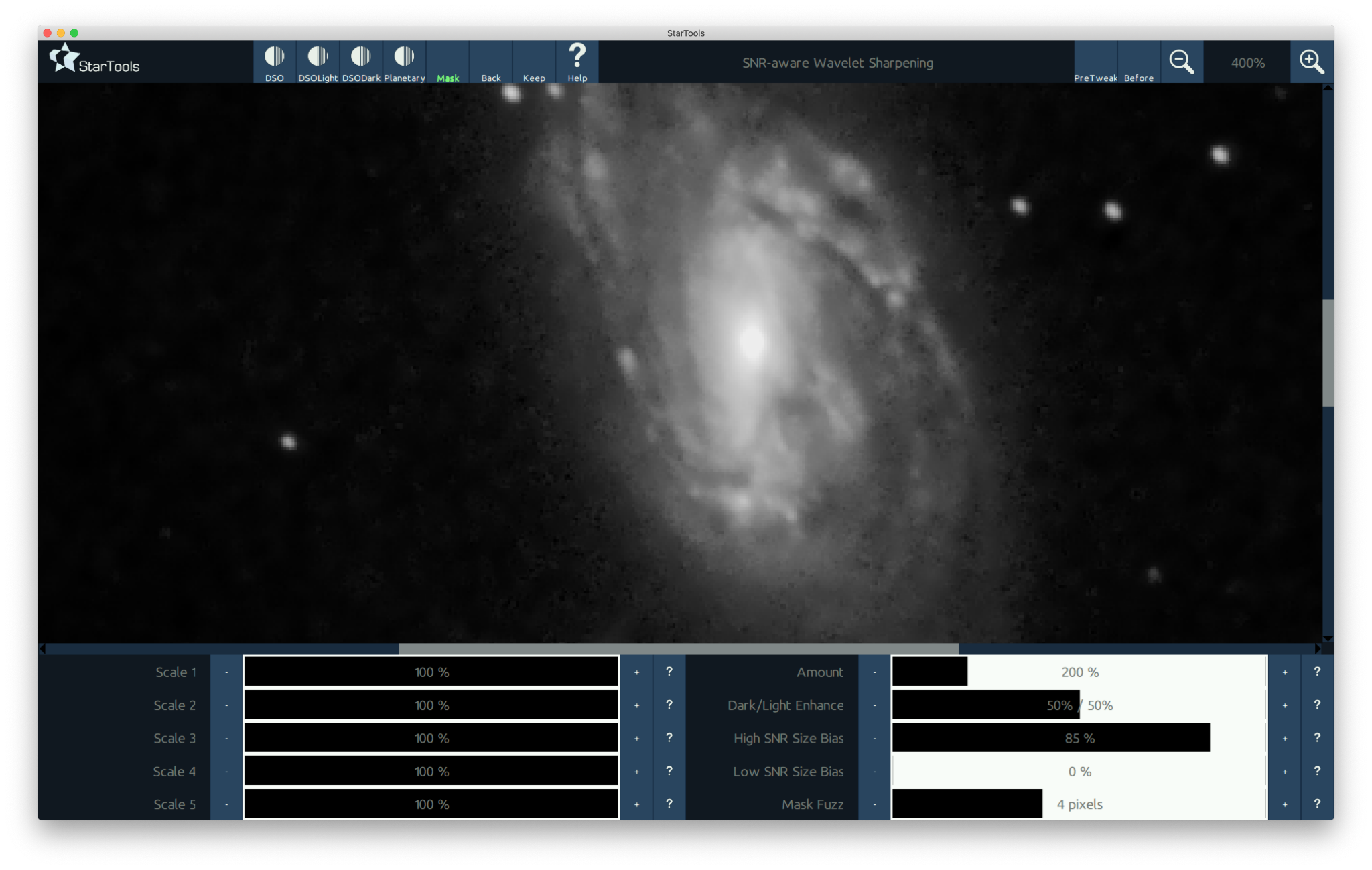

On repasse donc au module SHARPEN proprement dit. De base, il se met dans un mode ('DSO" tout court) qui va à la fois préciser les zones brillantes et faibles. On zoome bien pour se rendre compte des améliorations, en cliquant frénétiquement sur bouton Before/After qui permet de comparer en live ce que fait le module. Rien que comme ça, on pourra voir que des détails sont bien sortis par le module. Plus facile à voir en live dans Startools que sur mes images ici, j'en conviens.
AVANT
APRES
Le principe ensuite est de monter progressivement le Amount jusqu'à ce que ce soit complètement pas naturel. Exemple avec Amount à fond
On observe que le bruit de fond est remonté (hors de la galaxie). On cherchera alors le Amount qui donne des détails sans trop donner de bruit. Perso je m'arrêterais à 200% mais tu peux mettre ce que tu veux !
Donc à l'issue de ce module, voilà le résultat où on peut observer la remontée des détails, sans trop de bruit ajouté

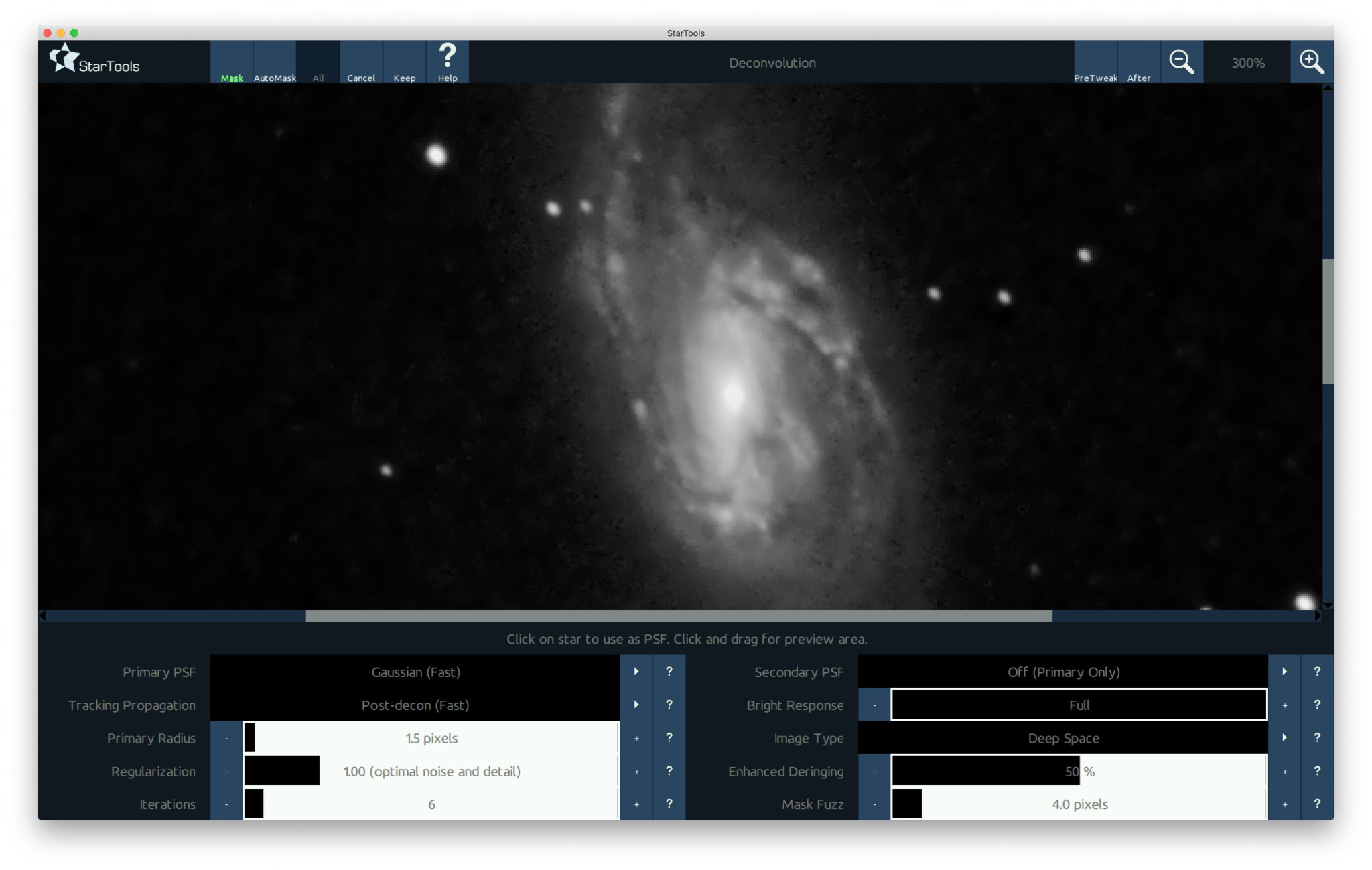

On passe ensuite à DECON. Plein de façon de l'utiliser celui-là, mais je préfère généralement l'utiliser à l'ancienne, en masquant les étoiles et en le laissant uniquement agir sur le reste
Ca tombe bien puisqu'on a déjà un masque à étoiles (qu'on vient de faire pour SHARPEN), on l'utilise tel quel.
L'effet est immédiatement visible sur la galaxie (jouer du Before/After pour le voir bien)
AVANT
APRES
Dans ce module, le contrôle principal est le "Primary Radius" qui est par défaut à 1.5. On l'augmente progressivement en regardant si les étoiles faibles (ou ici le centre de la galaxie) commencent à avoir un artefact type "ringing". Exemple avec une valeur trop élevée, regarder le centre de M66 où l'on voit clairement que le noyau commence à avoir un entourage grisé, c'est le début du ringing.
On veut donc une valeur de Primary Radius qui précise les détails sans avoir cet effet ringing. Dans ce cas, j'ai trouvé que 2.0 était pas mal. On pourrait peut-être faire un peu moins, mais là l'effet d'amélioration est au moins visible par tout le monde je pense
