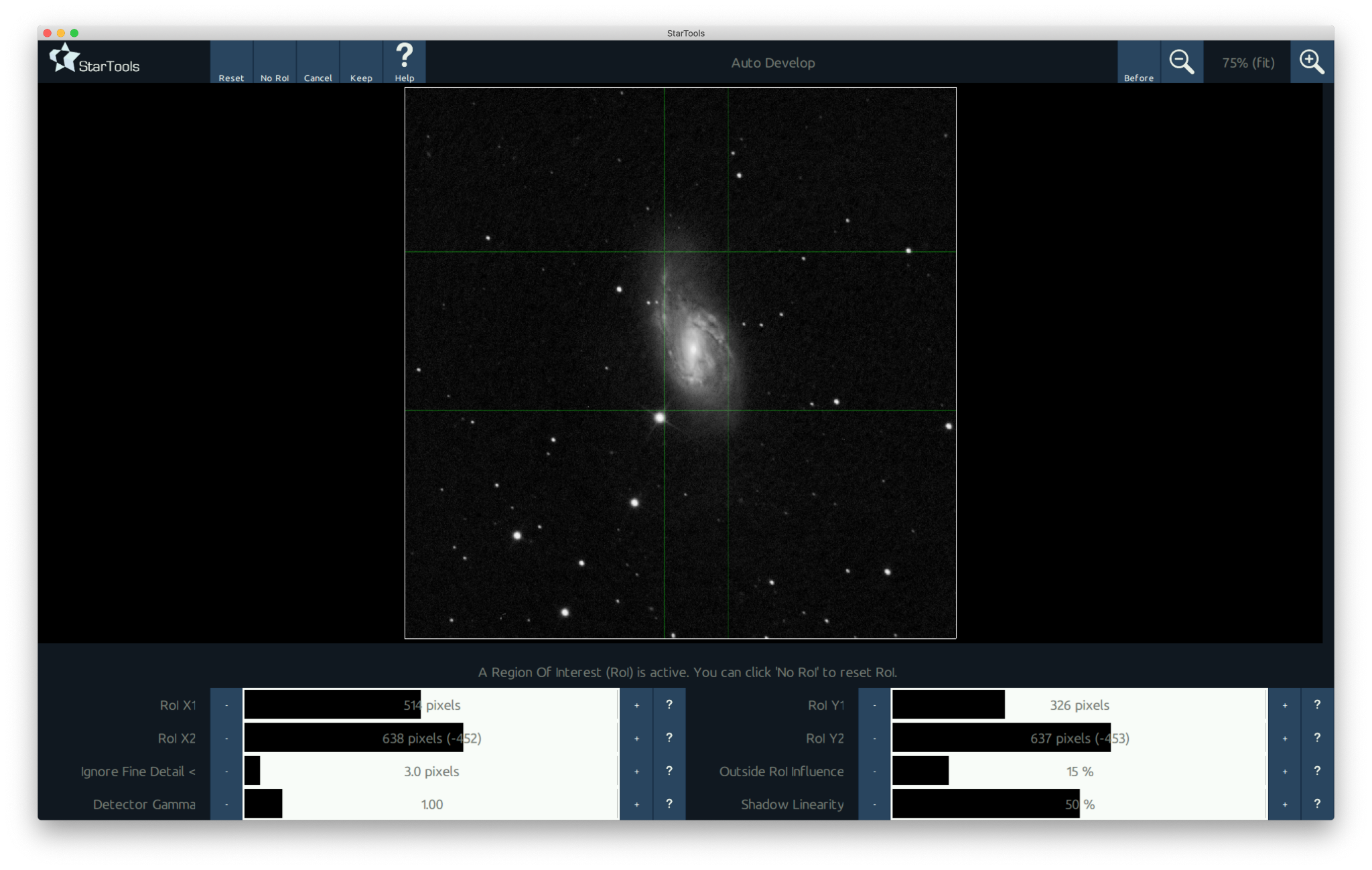

Ensuite, je suis toujours la méthode @elpajare : on refait un AutoDev (cliquer sur redo global stretch quand on te le demande) pour bénéficier de la dynamique qu'on a récupérée en wipant le fond de ciel, mais cette fois-ci on va le faire avec un ROI
Le but du ROI : indiquer à AutoDev quel genre de dynamique a l'objet. Autodev va calculer combien de pixels sont à telle luminosité, combien sont à telle autre luminosité, et tenter de faire un équilibre en fonction de ces "poids".
La méthode que m'a montré Carlos consiste à faire un ROI très étroit en prenant autant que possible un échantillon de chaque type de signal présent dans l'objet.
Ca marche bien pour de petits objets, mais pour celui-ici je pense qu'il est préférable de prendre un peu plus grand, pour indiquer à AutoDev qu'il y a en fait pas mal de détails à afficher dans les bras
C'est une opération assez délicate et qu'on fait par essai-erreur. Je me fixe sur le ROI n°2 que je vais essayer de raffiner un peu
Messages : 5045
La Photomoche™ de Djibi ou StartTools pour les nuls
Message par bemo47 » 12 juin 2020, 22:40
un cours en ligne ?
bravo, belle initiative !!
Message par clouzot » 12 juin 2020, 22:46
Donc, sur ce ROI, on récupère des choses dans M66 mais on a aussi un fond de ciel qui est encore assez bruité et clair. On peut essayer de le nettoyer un peu.
Pour ce faire, le premier truc à toucher est Ignore FIne Detail (IFD). Ca permet à AutoDev de ne pas se focaliser sur le bruit (le "détail fin") quand il va décider quelle plage de dynamique du signal il va allouer à l'image.
Le principe est de le monter progressivement, en surveillant deux choses :
- le fond de ciel noircit-il ?
- l'objet commence-t-il à se faire bouffer ?
Dans ce cas, je vois qu'à partir de 4 pixels et quelques, le fond de ciel ne devient pas plus noir, mais l'objet commence à perdre du signal. C'est le bon réglage de IFD pour cette image, je le garderais comme ça.
Ceci dit, quand on zoome, on voit qu'il reste encore pas mal de bruit dans le fond de ciel. On va faire un léger néttoyage à coup de Flux, comme le préconise Carlos. Pas forcément nécessaire dans ton cas car l'image est déjà assez propre, mais au moins ça sera bien net

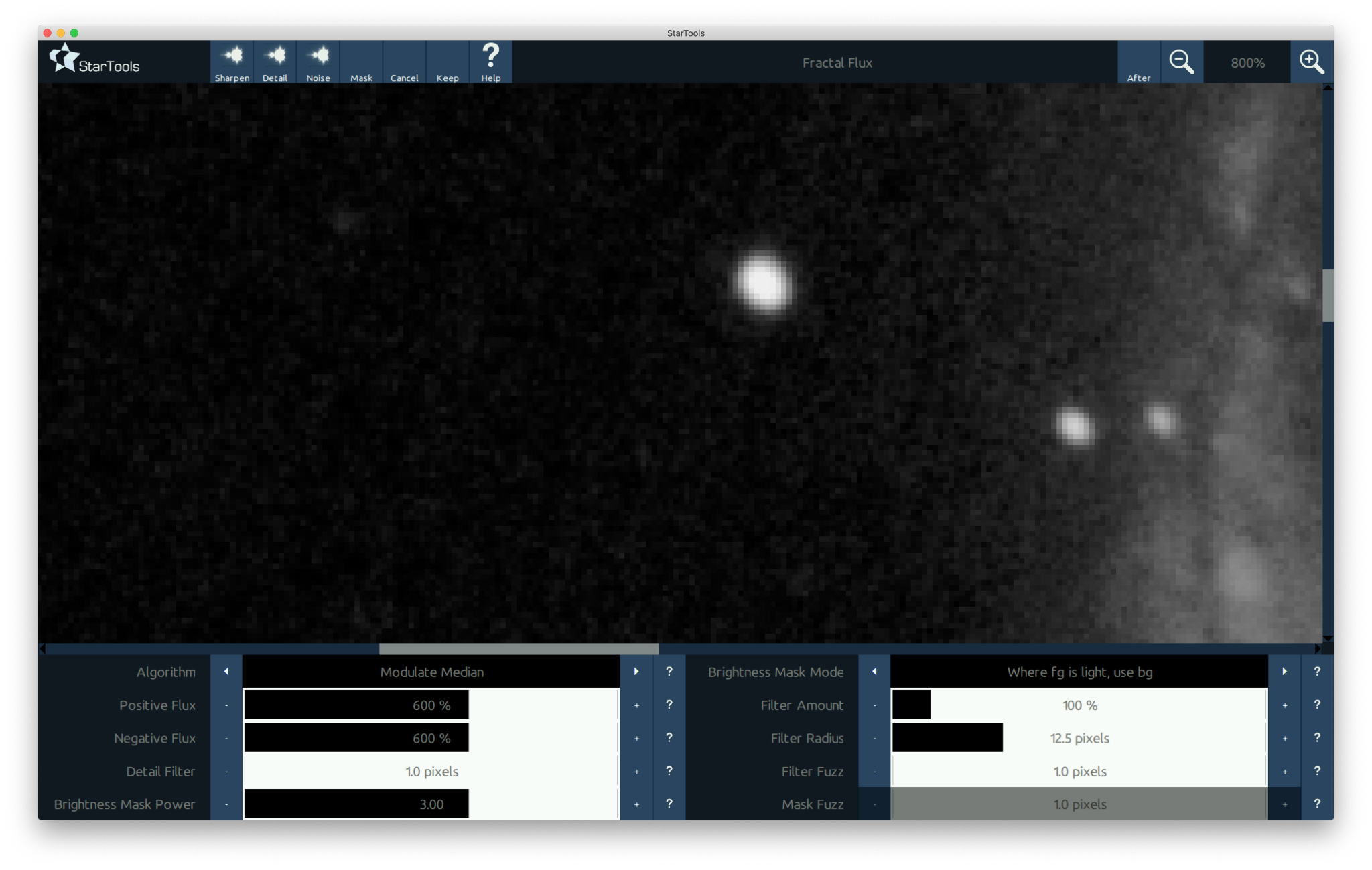

Message par clouzot » 12 juin 2020, 22:58
Voilà le fond de ciel zoomé. On voit qu'il y a encore du bruit qu'on pourrait un peu atténuer si on le souhaite
On passe sur Flux. On remet le Mask à son état initial si on l'a touché, car oui, on veut agir sur tous les pixels de l'image. Pour ce faire, une fois le "flux extraction" passé, on clique sur Mask, Clear, Invert, Keep, et on confirme qu'on veut bien agir sur tous les pixels.
On utilise le preset Noise. Selon les conseils de Carlos, on utilise l'algorithm Median (et pas celui proposé par défaut). On zoome bien fort sur le fond de ciel, et on regarde ce qu'il se passe
AVANT Flux
APRES FLux
On voit que le bruit s'atténue déjà un peu. On peut le faire encore plus (pas trop) en montant le Detail Filter, tout en vérifiant que l'objet ne commence pas à faire la gueule. Il y a un réglage particulier à trouver, juste avant ça ne fait quasi rien, exemple avec 3.9 pixels de detail filter
Mais avec 4 pixels, hop, plus de bruit. C'est LE réglage.
Dans ce cas précis ça suffit car il ne reste quasi rien du fond de ciel bruité. Sinon, on peut jouer sur deux autres paramètres, le filter amount et le filter fuzz, ce dernier permettant d'élargir un peu la détection du bruit. Pas besoin d'en faire plus ici, on Keep comme ça

On va enfin refaire un ultime AUTODEV. On remet à peu près le même réglage de Ignore Fine Detail (4 à 4.2 pixels)
On joue à cette étape sur deux paramètres pour nettoyer encore plus notre fond de ciel et bien récupérer notre objet :
- le outside ROI influence. Plus on le baisse, moins ce qui est hors ROI va se voir attribuer de la dynamique. Généralement (il est à 15% par défaut) on peut le baisser un peu, jusqu'à ce que ça ne fasse plus rien (surveiller le noir du FDC). Ici je trouve que sous 12% ça ne bouge plus rien
- le shadow linearity : lui aussi plus on le baisse, plus les faibles signaux vont être atténués. Il faut là encore chercher un fond de ciel "quasi noir", en zoomant pour regarder comment se comporte ce qu'il reste de bruit, sans trop manger l'objet. Ici je me fixe sur 35% qui me semble un bon compromis. Jouer avec différentes valeurs et regarder ce qu'il se passe

Message par clouzot » 13 juin 2020, 11:08
OK, continuons donc en prenant les modules (du moins ceux que je connais !) dans l'ordre préférentiel de Startools. Une fois ces premières étapes de nettoyage du fond de ciel passées (avec un peu d'habitude, c'est fini en 5 minutes top chrono), nous sont proposés Contrast et HDR. Je ne maîtrise pas ces deux modules, je préfère ne pas y toucher :closedeyes:
Passons donc aux manipulations visant à ramener (voire...créer) des détails dans l'image.
Le premier sur la liste est le Sharpener (à ondelettes), dont l'utilité est de préciser des détails fins dans, par exemple, les bras spiraux, les volutes de gaz des nébuleuses etc. Il ne doit en aucun cas s'appliquer aux étoiles brillantes, sous peine de voir l'effet de "ringing" (étoile entourée d'un cercle sombre puis brillant).
Le premier écran demande quelle est la taille des plus grands éléments que Sharpen va essayer de préciser. Les User Notes (https://forum.startools.org/viewtopic.php?f=12&t=1777) précisent que "Large = 120 pixels et en-dessous", Medium = 50 pixels et moins, etc. Ici, vu la taille de notre galaxie, on va choisir Large.
Ensuite, on va se débrouiller pour que Sharp ne s'applique pas aux étoiles. C'est la première fois qu'on va utiliser les masques automatiques dans Startools, et comme c'est un outil très puissant (mais parfois difficile à manier), on va se pencher dessus immédiatement.
Dans Sharpen, commençons par cliquer sur MASK pour... créer un masque. Le principe de Startools est que dans le masque, tout ce qui est en VERT sera traité par le module, tout le reste sera laissé intact.
Ici le masque par défaut est entièrement rempli, mais notre but est de créer un masque qui n'inclut PAS les étoiles.
On va utiliser le mode automatique en cliquant sur AUTO, qui nous propose deux presets : Stars, ou Fat Stars. Le second permet de détecter les étoiles surexposées plus facilement que ne le ferait le premier. Ici sur l'image on n'a qu'une seule étoile de ce type, donc on ne va pas s'embêter, et on choisit donc plutôt "Stars".
(clic sur "DO")
Aaaah, quelle horreur, qu'a-t-il encore fait ce logiciel :shock:
Il nous a détecté toutes les étoiles, ça oui, mais aussi plein de bruit, des détails de la galaxie etc.
Il faut donc demander au filtre à étoiles d'être un peu moins brutal. Ca se fait avec le paramètre Filter Sensitivity, qui (contrairement à ce qu'on pourrait croire) va détecter de moins en moins si on l'augmente
Montons-le à 9, puis "DO"
Là on se rend compte que c'est nettement mieux mais qu'il nous a loupé la grosse étoile en bas à gauche de M66 (et aussi quelques faibles étoiles)
Sur une image qui comporterait énormément d'étoiles non détectées, on devrait jouer avec ce paramètre de Sensitivity, ainsi que sur Threshold, et voir ce qu'il se passe. On se rendrait alors compte que si on le descendait trop, on commencerait à détecter de plus en plus de choses qui seraient soit du bruit, soit des détails.
Là, c'est plus simple, on n'a qu'une étoile manquante, on va la rajouter à la main ! Zoomons un peu...et passons le brush mode en Flood fill lighter pixels
Il va alors suffire de cliquer sur l'extérieur (le halo) de la grosse étoile non détectée pour qu'elle soit remplie de vert
Hop, c'est presque fini. On inverse le masque (puisqu'on veut tout en vert SAUF les étoiles) (INVERT) puis on Keep
Message par clouzot » 13 juin 2020, 11:22
On repasse donc au module SHARPEN proprement dit. De base, il se met dans un mode ('DSO" tout court) qui va à la fois préciser les zones brillantes et faibles. On zoome bien pour se rendre compte des améliorations, en cliquant frénétiquement sur bouton Before/After qui permet de comparer en live ce que fait le module. Rien que comme ça, on pourra voir que des détails sont bien sortis par le module. Plus facile à voir en live dans Startools que sur mes images ici, j'en conviens.
AVANT
APRES
Le principe ensuite est de monter progressivement le Amount jusqu'à ce que ce soit complètement pas naturel. Exemple avec Amount à fond
On observe que le bruit de fond est remonté (hors de la galaxie). On cherchera alors le Amount qui donne des détails sans trop donner de bruit. Perso je m'arrêterais à 200% mais tu peux mettre ce que tu veux !
Donc à l'issue de ce module, voilà le résultat où on peut observer la remontée des détails, sans trop de bruit ajouté
AVANT
APRES
