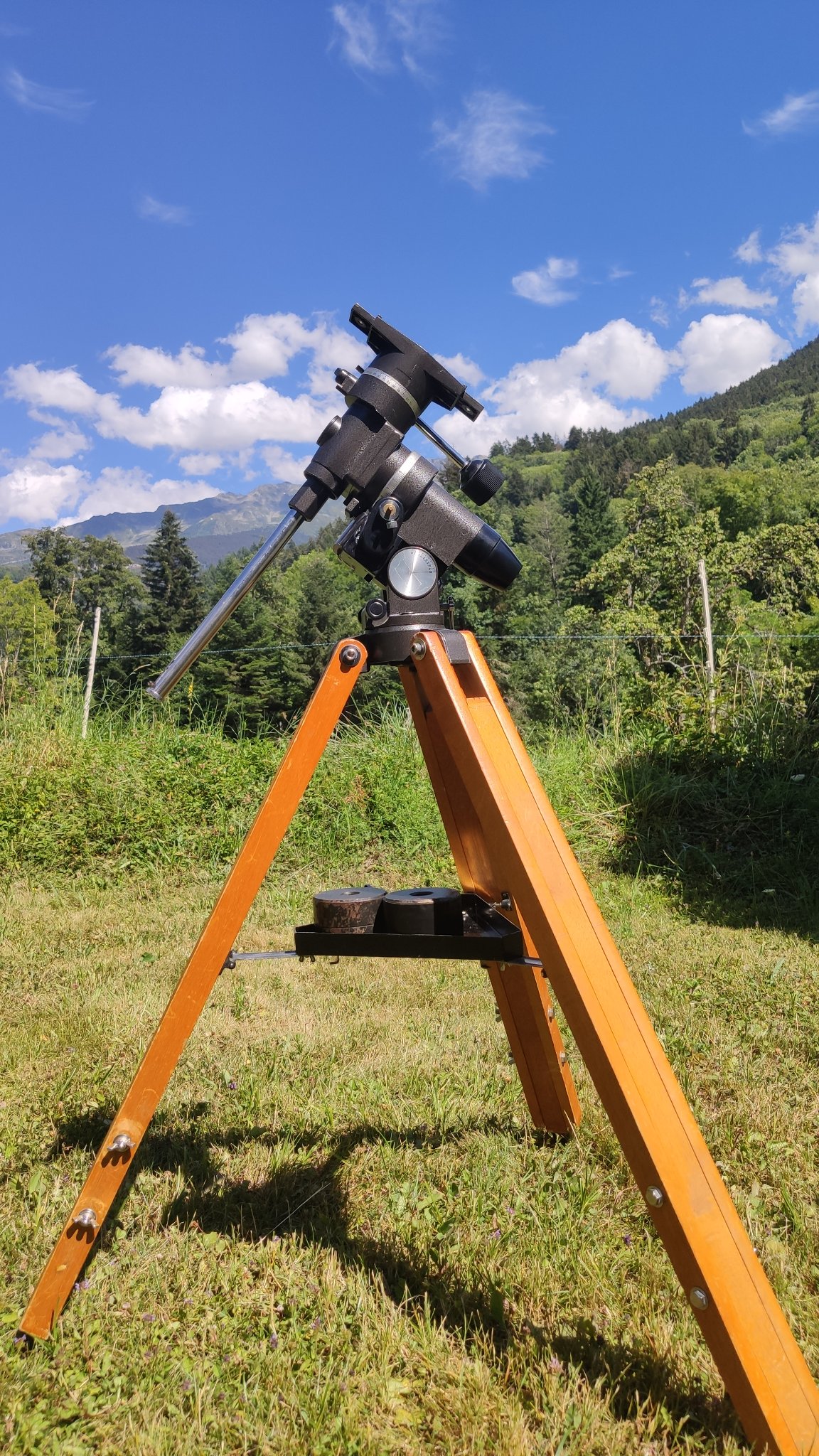

Je commence par vous la présenter. Il s'agit donc d'une ancienne monture Vixen Super Polaris, l’ancêtre japonais de ses futures copies chinoises EQ5 et NEQ5. Cette dernière est montée sur un solide trépied en frêne.
Dans l'optique de faire du visuel et du visuel assisté, pas d'astrophotographie en vue pour l'instant, quel serait le meilleur tube pour cette monture.
J'hésite, comme beaucoup de débutants, entre un 150/750 ou un 200/1000. Doute d'autant plus difficile à lever que je n'ai jamais eu l'occasion de mettre mon œil dans un oculaire et que la récente crise sanitaire a conduit tous les clubs autour de moi à suspendre leurs activités.
A la lecture de nombreux sujets je ne parviens toujours pas à faire mon choix. Voici ce que je retiens pour l'instant :

Voilà l’énigme que je cherche à résoudre et j'aurais grandement besoin de votre expérience pour pouvoir me lancer enfin (et passer à une autre énigme comme imx224 ou 385 pour débuter etc.. :P )
NB : Un C8 avec réducteur cocherait peut-être toutes les cases "avantages" mais je crains de ne pas en trouver dans mon budget de "débutant"
