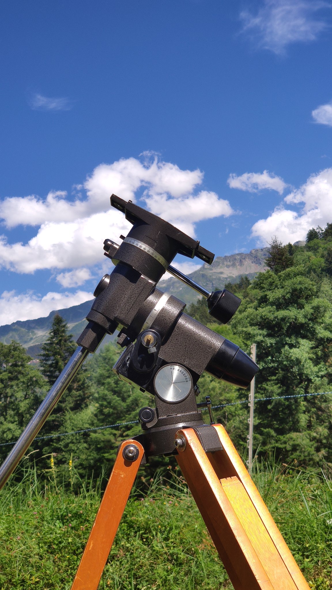

Je commence par vous la présenter. Il s'agit donc d'une ancienne monture Vixen Super Polaris, l’ancêtre japonais de ses futures copies chinoises EQ5 et NEQ5. Cette dernière est montée sur un solide trépied en frêne.
Dans l'optique de faire du visuel et du visuel assisté, pas d'astrophotographie en vue pour l'instant, quel serait le meilleur tube pour cette monture.

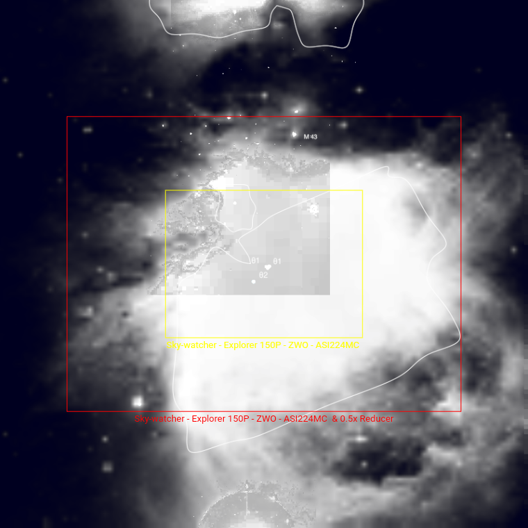

Si tu regardes sur mon fil, tu verras dans les dernières pages quelques images (lune, comète et M81/82) à l'apn sur ce tube, technique que je maîtrise pas du tout. Ça te donnera une idée d'un champ obtenu (il sera un peu différent sur le 150).
Tu peux utiliser
-astronomy-tools
-telescopius
-stellarium (le moins pratique)
Pour te représenter le champ d'un couple tube/imager.

-astronomy-tools
-telescopius
Merci pour les conseils, je vais regarder de ce côté aussi ;)

Message par Caprice » 02 août 2020, 17:40
Merci @Forest pour ta réponse. En ajoutant un RF 0.5x ça m'ouvre plus plus de cibles en CP déjà en effet.
astronomy_tools_fov (5).png (36.01 Kio) Consulté 6039 fois
Pour M31, je pourrai tenter avec mon apn :mrgreen:
astronomy_tools_fov (6).png (395.11 Kio) Consulté 6039 fois
Je vois que tu as une 385 Rising Tech, tu en penses quoi avec du recul ?

Choix d'un tube et d'une cam pour démarrer en visuel et visuel assisté
Message par pejive » 02 août 2020, 18:11
Avec un RdF x0,5 j'ai obtenu une focale minimale de 475mm sur le SW150/750 soit une réduction de 0,633
Le champ est évidemment assez faible avec une 224; bien sûr ce n'est pas l'idéal pour les grandes nébuleuses mais il y a beaucoup de petits objets intéressants (amas globulaires, nébuleuses planétaires, galaxies)
Message par Caprice » 02 août 2020, 18:18
Merci @pejive .
J'ai hâte d'obtenir déjà ce résultat ;)
En fait, avec un réducteur de focale 0.5x on ne peut pas passer de 750 à 375 ? ( Question idiote sûrement... :oops: )
