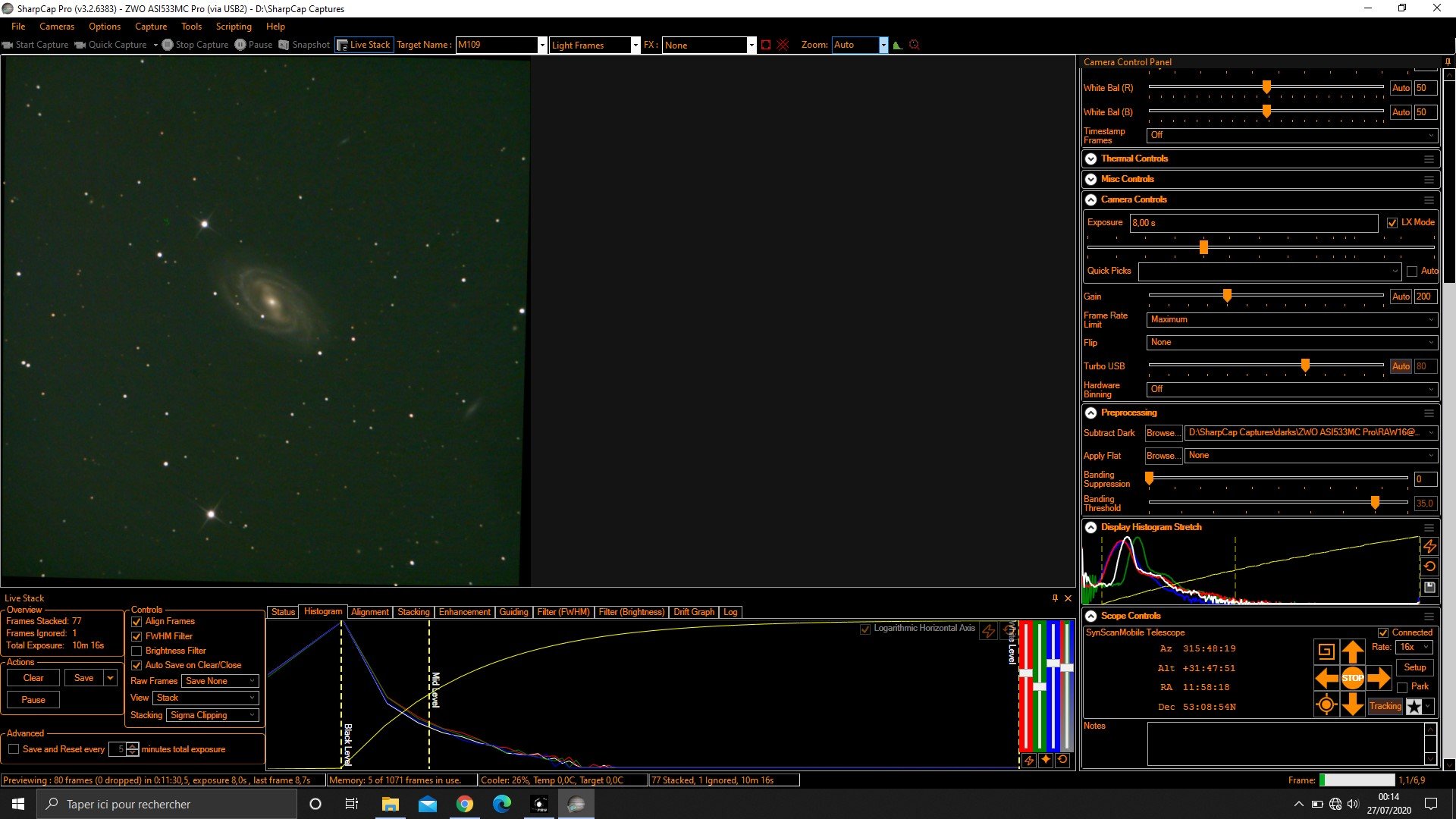

Le VA de Djibi - Apprentissage en cours
Message par Djibi » 27 juil. 2020, 23:37
plop,
un rapide retour de ma soirée hier soir.
J'ai commencé par une série de test sur ce que je pensais être du tilt, mais je réalise qu'en fait, c'est certainement autre chose
( viewtopic.php?f=7&t=1186 )
Je suis passé sur du VA et j'ai commencé une série que je vous présente ici. J'ai commencé par une pose unitaire qui passait bien hier soir : Gain 200, Bin 3 (1,5" d'échantillonage et un meilleur rapport signal / bruit que le gain unitaire à Bin1) et 8 secondes de poses qui tenait bien la FHWM et surtout la possibilité de filtrer efficacement.
Je me suis refait une série de classiques (dont M81 et 82 que je n'avais pas imaginé depuis ce qui était mes tout débuts) en poussant certains à 10mn de stack total pour voir, cela m'a permis de me faire une série de .fits pour voir également ce que je peux faire avec PixInsight, je m'y mets progressivement également (en mode VA : les basiques en rapide ^^).
L'idée est d'essayer d'aller capter un peu plus de détails.
10mn, cela reste assez long, j'en ai profité pour profiter de la Voie Lactée aux Jumelles, puis j'ai fini en visuel.
Donc tout à gain 200 / bin 3 / 8 secondes. Save as seen, je mets également les captures d'écran SC.
J'ai fini par M16, j'ai oublié le Save as seen à la fin et je me suis arrété à 7 minutes, vous aurez donc la capture SharpCap + le .fits 32 bits que j'ai passé en .png avec PIx Insight (crop / calibration des couleurs et montée d'histogramme, c'est tout) :
Un peu plus tôt, j'ai commencé par M27, je ne l'ai pas poussé à 10mn, capture à 160sec et save as seen a 432sec, je me suis calé sur mes réglages et filtres sur ce stack:
Je voulais refaire M57, temps cumulé de 440sec, c'est la seule capture ou je préfère les détails d'une ancienne à gain 400 bin2, elle était plus bruité mais les détails ressortaient mieux, je regarderai avec PI. Celle là reste bien:
Puis M81 en 10mn celle là:
Et M82:
J'ai enchainé sur M109, j'avais eu quelques détails la dernière fois et j'ai voulu voir ce qu'elle donnerait en 10 minutes, on voit bein quelques NGC autour, j'en suis content.
Direction le sud avec M20, la capture d'écran et le Save as seen:
Puis M16 que j'ai montré au début.
Ca avance j'ai l'impression; sur grand écran, on voit que ces captures ont moins de bruit, ça me semble plus propre.
Plein de trucs encore à investiguer ou découvrir : déjà mes réglages puis le passage au réducteur de focal, c'est plaisant !

Message par Djibi » 30 juil. 2020, 18:38
Bonjour à tous :)
cette nuit, lune oblige, j'ai profité du beau temps pour me faire une sortie du matin: installé le soir, je me suis levé à 2H du matin.
J'en ai donc profité pour imager des cibles que je ne connais pas.
Comme ça me trotte, j'en ai profité pour tester des stacks identiques en changeant uniquement le BIN, je donne un exemple plus bas avec NGC772.
Je visais surtout à l'Est avec Angers au Nord-Est, il y a donc un léger gradient de PL qui peut se voir.
En revanche, le ciel était bien sombre et à gain 200, 8 secondes de poses ne me permettaient pas "d'aller chercher" le fond du ciel (Fond du ciel à 0,7 e/pixel/sec messuré par le brain de SC).
Je suis donc passé à 15 secondes de poses et hier, cela passait sans trop de déchets.
Sur toute la session donc, Gain 200, 15 secondes de poses unitaires et je préciserai le BIN utilisé.
Sauf précision, tout "save as seen".
Je passe M27 qui est une sorte d'étalon quand je commence une session.
J'ai commencé par un NP: NGC6905 "blue flash Nebula" BIN3 / 7x15=105sec
NGC6905 Blue Flash Nebula_03_03_14_Stack_7frames_105s_WithDisplayStretch.png
J'ai enchainé sur une autre NP: Hélix, je suis super content car quand j'étais ado, j'ai passé des heures à essayer de "voir" qq chose et là, miracle, tout en couleur :D
je l'ai reprise aprés en visuel et c'est vrai qu'elle n'est pas évidente, mais au 300, elle se devine ^^
BIN3 / 19x15=285sec avec la capture SC pour celle ci:
Ensuite NGC 7331, celle là, je l'ai faite en 2 versions de 5mn, une avec bin1 et une avec bin3, je vous mets la bin3 (l'autre a eu des vapeurs sur le suivi, je n'ai que des grains de riz !) - donc BIN3 20x15sec=300sec
Ensuite le quintet de Stephan, en BIN2 le save as seen est à 5mn également:
M74, BIN1 copie SC avec le suivi de la FHWM à ce moment là; 21x15=315sec:
Ensuite NGC772, sur celle là, j'ai fait 2 stacks de 5mn, en BIN=1 et BIN=3. au lieu de vous fournir les save as seen, je vous montre pour comparer 2 save as de PixInsight: j'ai repris les 2 .fits du stack brut sur lesquels, j'ai appliqué exactement la même montée d'histogramme (je n'ai fait que ça : montée d'histo sur la luminance et alignement des couleurs sur le fond du ciel):
BIN1 puis BIN3:
Et pour finir, M33, BIN2 et 20x15sec=300sec.
Je suis content car j'avais en tête la réputation d'une galaxie diffuse et étalée et j'aime bien les détails attrapés ici:
