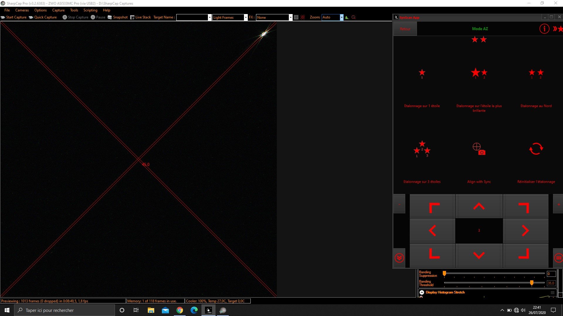

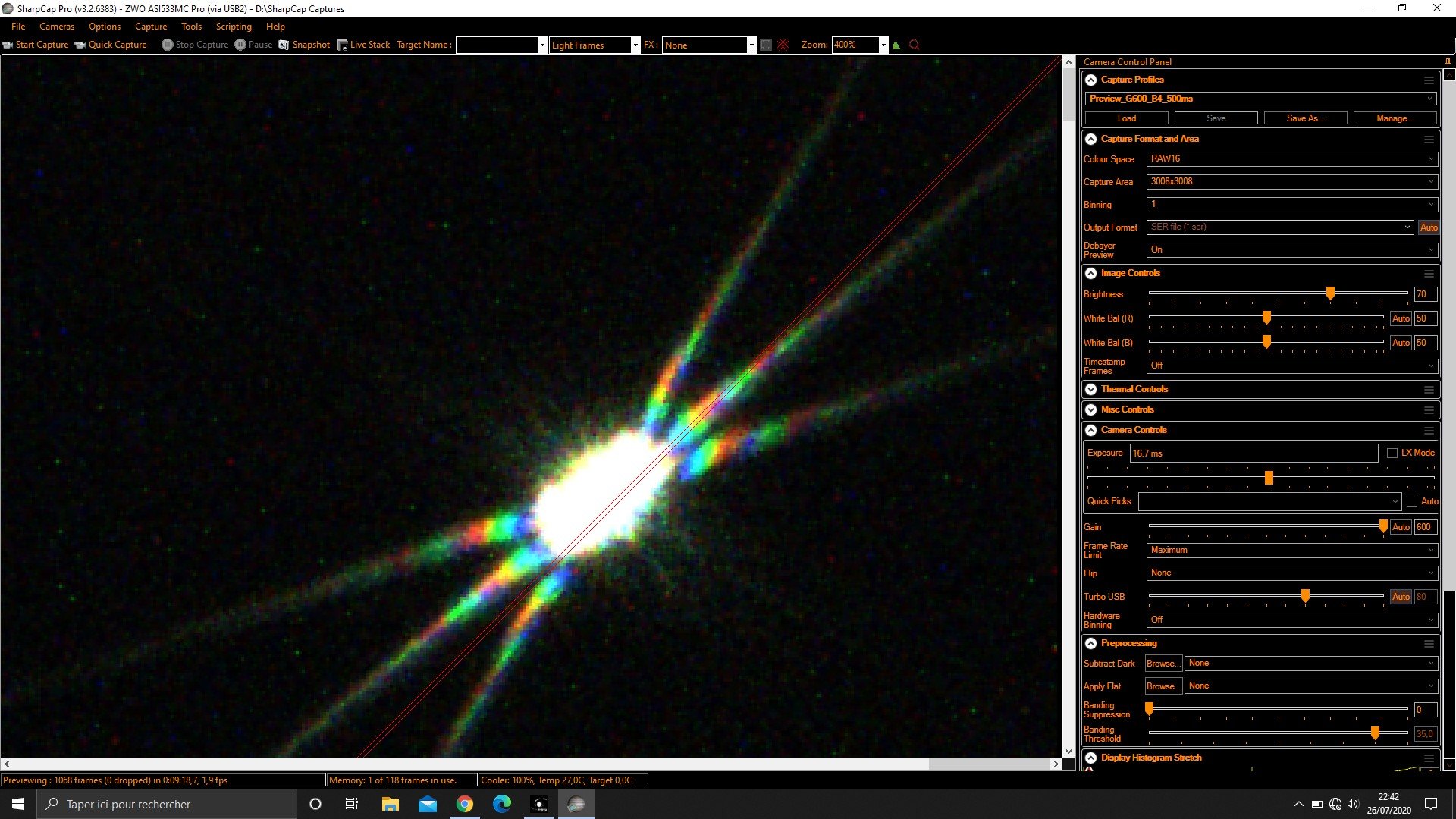

Alors voici des captures d'écrans de mes méfaits:
Au Bahtinov: focus etoile au centre puis déplacement dans les 4 coins.
Gain 600 pour pose courte, BIN1 donc horrible bruit mais ce n'est pas le sujet.
CI joint les 4 captures SharpCap (Zoom 400%), rien de bien visible selon moi, d'autant que j'ai fait des modifs sur les tilts de mon po, je n'ai rien vu de significatif comme changement
D'abord le screenshot "plein champ" avec les 4 coins puis les autres avec le zoom400%
