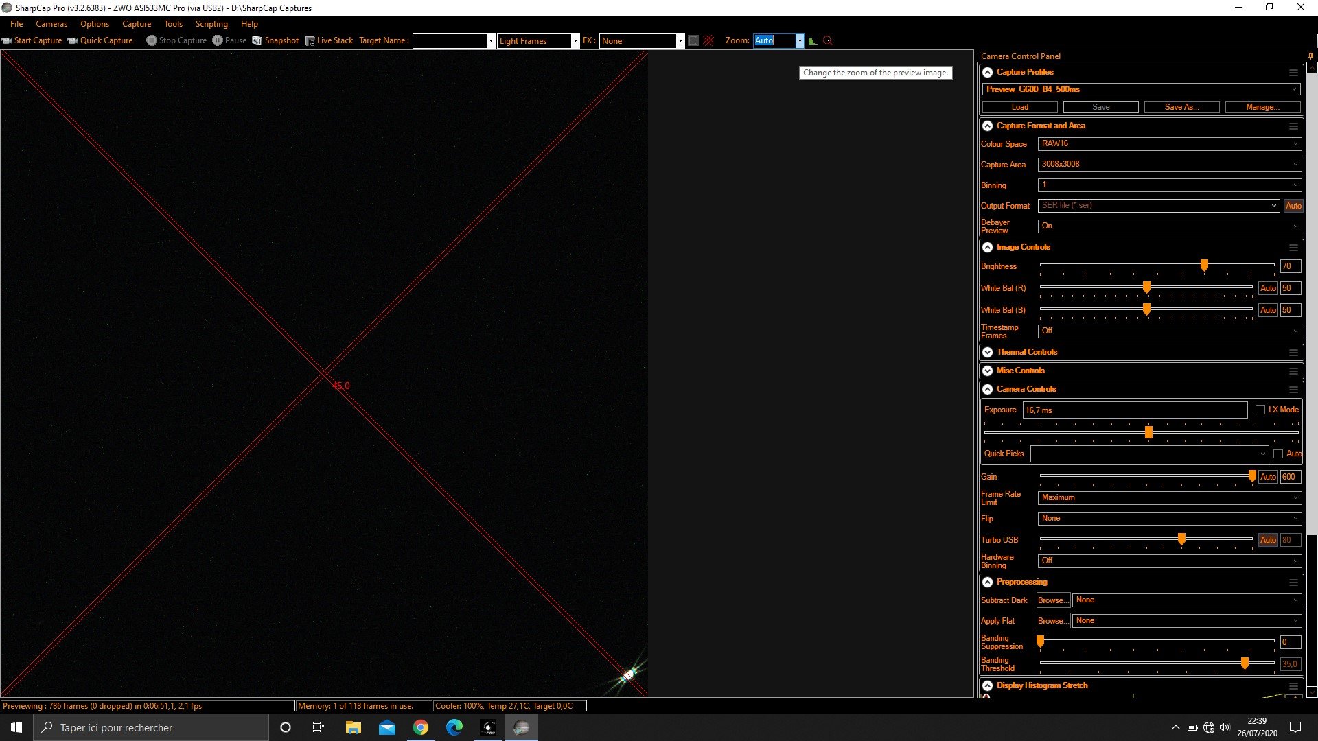

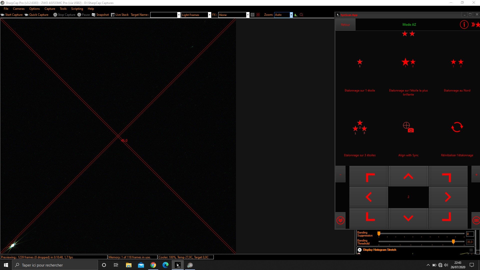

Alors voici des captures d'écrans de mes méfaits:
Au Bahtinov: focus etoile au centre puis déplacement dans les 4 coins.
Gain 600 pour pose courte, BIN1 donc horrible bruit mais ce n'est pas le sujet.
CI joint les 4 captures SharpCap (Zoom 400%), rien de bien visible selon moi, d'autant que j'ai fait des modifs sur les tilts de mon po, je n'ai rien vu de significatif comme changement
D'abord le screenshot "plein champ" avec les 4 coins
puis les autres avec le zoom400%

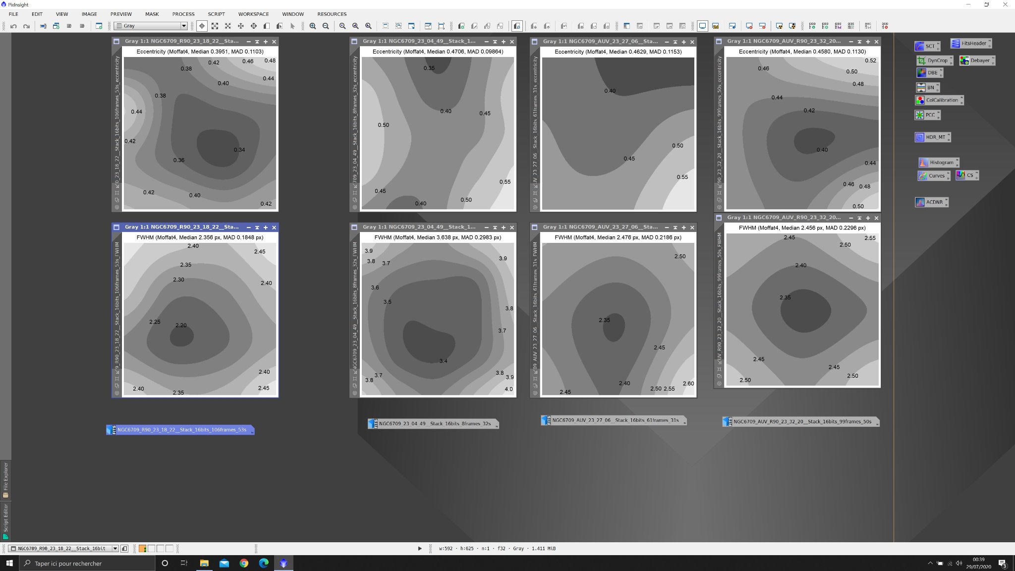

Mais en reprenant les données du début du post avec le script FHWMEccentricity de PixInsight, j'ai vu que la FHWM semble bien positionné, ce n'est que l'excentricité (et le chromatisme qui va avec),. Rajoutez à ça que j'ai rebranché mon cerveau et me voilà sur la piste de la collimation.
Ce dessous la copie d'écran des analyses FHWE et excentricité des 2 captures de M27 avec totation de 90%:
A suivre donc

J'ai testé avec un filtre UV-IR cut (svbony - "au cul du capteur"') sans changement, voici les analyses PI sur des stacks d'un amas ouvert, avec et sans filtre IR cut et avec une rotation de 90° (donc 4 stacks)
Et un exemple d'un stack à l'arrache de M27 pour comparer avec les anciens, on voit d'ailleurs bien mieux la coma désormais :mrgreen:
