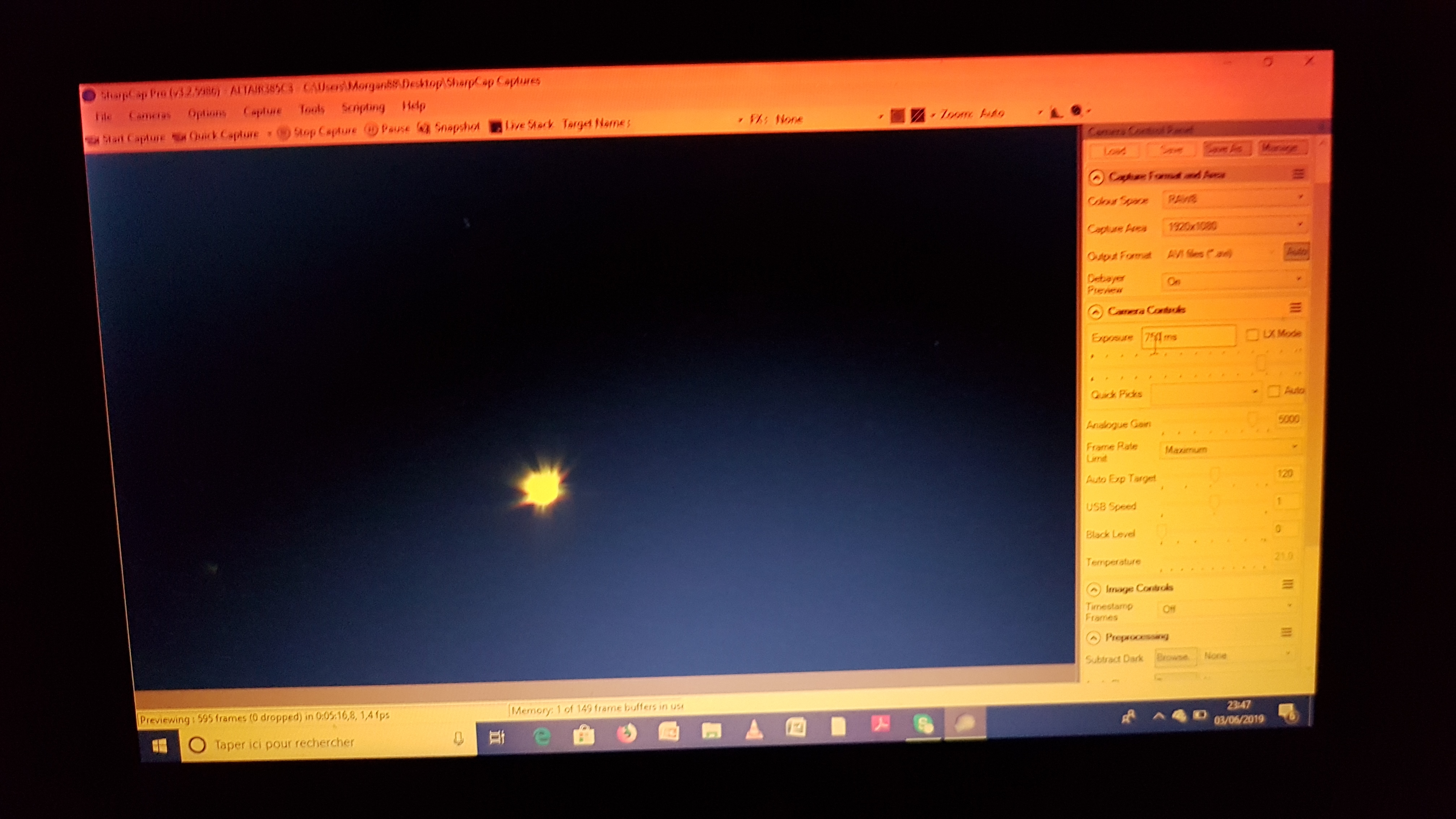

j'ai pointé un chateau d'eau le plus loin que je pouvais cf photo
j'ai eu une MAP ok avec et sans le reducteur de focale
mais du coup je dois sortir totalement ma MAP c'est normal avec le reducteur de focale je pensais plus près du secondaire.
cette mise au point je peux la garder pour les etoiles ou à revoir?

La photo de ton scope... c'est avec ou sans RdF ?
Tant mieux si tu n'as pas besoin de l'adaptateur négatif... maintenant compare les 2 photos du chateau d'eau pour calculer la réduction que tu as avec le RdF

Ah , au moins ça fonctionne , et tu est avec SC , ouf c'est parti ......
Je vois que tu as déjà le sourire , du calme , de la patience .....
Ca serait trop facile une MAP toujours identique mais c'est une base , je pense qu il faudra prendre tes marques de nuit .( sans red puis avec)
Essaye sur une étoile bien brillante , facile a trouver pour toi , si tu la vois net c'est déja bien (voir le pied)
Aide toi des aigrettes pour la MAP plus fine, fait un zom avec SC pour bien voir si elles sont bien centrées , après quand tu est là tu pourras essayer la fonction de SC 'Focus assistant ' FWHM . ( les aigrettes c'est pas mal )
Je sais que certains ont un problème de MAP avec les réducteurs sur les 250 , je n'ai pas ce problème avec le 150 , après cela dépend des rapports de réduction . Mais bon tu as le nécessaire au cas ou .
Allez . un petit essais de nuit et roule .

Bon ma soirée n'a pas été concluante. Malgré un super ciel sans nuage, il y avait beaucoup d'humidité et de la buée apparaissait rapidement sur les différentes lentilles ce qui aidait pas ainsi que sur le telrad (je vais devoir me construite un pare buée maison).
j'ai pas réussi à faire une mise au point correct sur les étoiles (cf photos)
le live stack n'arrivait pas à faire des acquisitions, les images allaient en erreur...
je ne comprends pas pourquoi
les images stackées sont enregistrées où?

Pour que le stack fonctionne il faut avoir au moins 10 étoiles visibles dans le champ.
Essayer d'ajuster le gain digital (dans l'onglet Alignement) et l'histogramme
Quand tout va bien voilà ce que çà donne
Mais parfois çà ne stacke pas même avec suffisamment d'étoiles
Les images sont stockées dans le dossier "Sharpcap captures" généralement placé sur le bureau.
(personnellement je l'ai installé dans mon disque dur)

Il patauge un peu , mais normal c'est comme les meubles ikéa je crois que la notice est restée au fond du carton
Bon c'est déja ça , il voit quelque chose .
Mais j'ose pas dire j'ai l'impression que ce n'est pas une étoile ? , ou sont les aigrettes ? .
Il était 23h47 , tu as pointé au sud , assez bas sur l'horizon ?
La dernière , trop de gain , tu est a fond a 5000 , la première les réglages sont pas mal je pense.
Pointer une seule étoile c'est pour faire la MAP
Tant que tu n'as pas 10 étoiles, pas la peine de stacker çà ne voudra pas empiler ( on va dire comme ça pour l'instant).
dans les paramètres tu lui dis au logiciel ou tu veux que ça sauvegarde .
Commence par une petite video ou prends quelques photos juste pour voir ce qui ce passe .
aller courage
Regarde et lis un peu là : ( si comme moi nul en anglais - fait la traduction des pages )
http://cameras.altairastro.com/categori ... tructions/
Et la notice de Robin sur ScharpCap (meme si tu ne retiens pas tout , tu reviendras dessus plus tard)

Bonjour à tous
et encore un grand merci pour toutes vos réponses...
est ce normal? est ce un problème de MAP? collimation? ou juste une surexposition?
moi je pensais que l'étoile sortirai sur quelque chose de plus "visuel" (cf photo)
la première photo qui est peu exposée c'était jupiter
les autres photos c'est Vega. Le problème c'est que si je surexposais pas, je ne voyais aucune autre étoile... étrange. après peut être effectivement de la buée sur la lentille du capteur ou sur le rdf que je n'aurai pas vu, le telrad étant très embué ce soir là et mes pochettes avec les cartes toutes mouillées de rosée
donc aucun visuel sur les objets éventuels du ciel profond
autre question pour votre vue, avez vous des techniques pour limiter l'effet lumière du PC qui après demande une réadaptation assez importante pour les recherches dans le ciel étoilé.
Dans le concret, sur quels paramètres jouez vous quand vous stackez? le gain, l'exposition oui. Sur le black level? sur les histo?
quand vous mettez vos photos avec frames = et temps en s, vous reglez çà où? c'est le logiciel qui vous l'indique à la fin du stack?
Bonne journée à tous

--> merci Kawa non pas si bas que çà, ce que tu vois c'est Véga, mais çà faisait une grosse patate. Ou quand je diminuais le gain, çà faisait quelque chose qui crachait dans tous les sens avec des allures bleus jaunes comme quand on a pas de mise au point sur un objetkawa a écrit : ↑04 juin 2019, 19:24Mais j'ose pas dire j'ai l'impression que ce n'est pas une étoile ? , ou sont les aigrettes ? .

Ca me rassure que ça n'était pas une étoile
L'image ci dessus de l'étoile est bien , la MAP a l'air pas mal ( avec les aigrettes ) et on voit les autres étoiles, c'est miracle ?, chance du débutant ?.
Ca viens ............
Par contre l'autre avant je vois pas la boule bleu, Véga a travers les nuages ? il n'y a pas les aigrettes.
Continu avec des cibles faciles que tu vois bien et que tu peux identifier facilement avec des magnitudes basses ) , ne cherche pas compliqué pour l'instant , moi je laisserais le red de coté en attendant) ( oui la cam direct dans le PO de 1.25") .
Et n'oubli pas pour le stack il faut que tu voies 10 étoiles sur l'écran.
Regarde en paramétrant ton scope et le capteur de la cam dans Stellarium par exemple pour voir ce qui est a ta portée .
Déjà , fait du film , de la capture , regarde ou ça enregistre et ce qui ce passe .
Pourquoi pas un petit film de Jupiter (2/3 mn) que tu traitera avec AS! puis Registax
Bientot la lune ( une petite vidéo , quelques shoots )
Pour l'ordi j'ai pas grand chose a proposer , par contre évite de le mettre quasiment devant le scope .
Le black level est quasi proche de 0 pour moi au début j'été a 20
Pour les premiers réglages je mets souvent un coup de 'Z' sur l'histo de doite .(sachant que tu peux revenir en arrière si ça ne va pas )
Aller tu sort du stade 'bleu' ....
